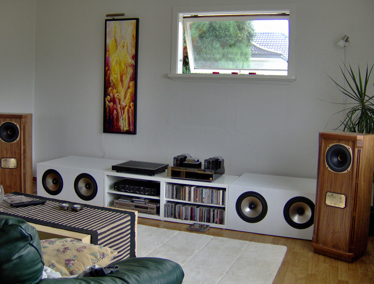

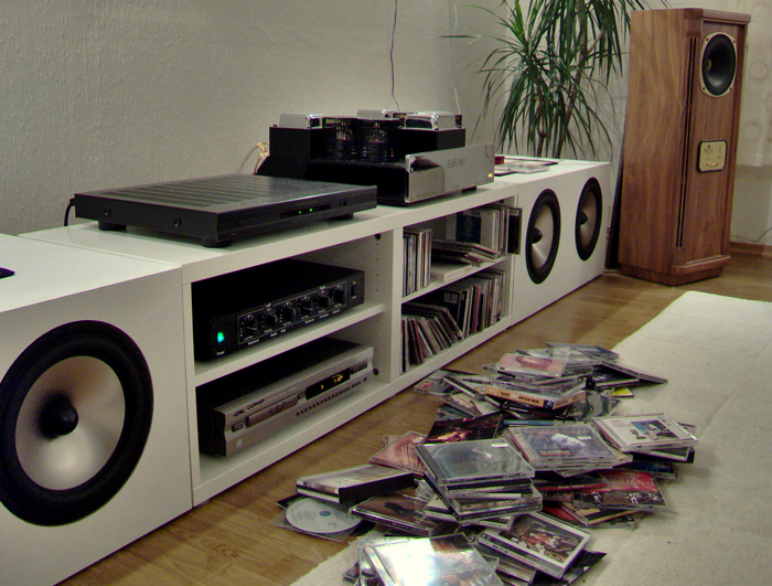

    Kanskje en liten oppdatering? Vel, har nå lyttet noen dager på oppsettet. Det er nok enda litt for tidlig til å hoppe ut i de store beskrivelser. Senest i går tenkte jeg at nå var jeg nær riktig nivå, men har i løpet av dagen dempet basskassene med nesten 3 dB. Tydlig at ørene ikke er helt på flaggermusnivå enda. ;D Rart med det; noen plater låt kult med litt ekstra bunndrag. Andre ble "bare" lavfrekvent bråk. Nå tror jeg jeg nærmer meg riktig nivå, men må nok bruke enda litt mer tid (og mer platespilling) før det sitter. Håper iallefall ikke at jeg må skru veldig mye ned - blir litt teit med så store kasser som nesten ikke gjør noe... :eek:
    Neida, dette må ikke tolkes som om det ikke er forskjell. Faktisk finner jeg det vrient å sammeligne før og etter, da det på mange måter er "ny lyd" i forhold til den gamle. Bedre blir det ikke av at det er Yamahaen som spiller - har ikke allverdens erfaring med den på EAR/Tannoy. Vet bare at det er relativt stor forskjell.
    Noe kan jeg likevel ane konturene av: Seas-kassene går dypere. Ingen tvil om det. Renere spiller de også. Tror ikke plassering/rom er veldig galt heller. Det var andre boller da jeg prøvde Operaene oppe på loftet. Tok vel ca. 1/2 minutt for å skjønne at det var bærtur og at det bare var å bære dem ned igjen.
    Tror jeg liker måten bassen spiller på også. Til tross for litt innledende utfordringer med nivå og sammenheng, så hører man at bassen er ganske stram og kontant. Slaget i stortromma fremstår tydligere og mer definert enn tidligere.
    Låter også friskere oppover - i betydningen at det virker som om det flyter litt lettere og mindre anstrengt. Det kanskje viktigste spørsmålet for mange er nok hvor godt filteret er. Litt tidlig å si enda siden Yamahaen er kilde. Hvis jeg skal komme med tidligsynsing: Det synes å være ganske gjennomsiktig. Noen små spor etterlater det seg nok gitt at jeg har kjørt direkte i effekttrinn tidligere. Siden totallyden forandrer seg såpass mye som den gjør, er det vanskelig å plassere alle forandringene på riktig sted. Jeg sover likevel godt - høres ikke ut som om det degraderer signalet noe mer enn en ålreit preamp ville gjort. Altså: Det er ganske lett å høre hva som skjer av positiv art og mindre lett å henge seg opp i evt. negative følger. Dog: Mer presis tilbakemelding derom får komme senere.
    Jeg er uansett ganske overbevist om at dette prosjektet er fornuftig. Hvis vi ser på kostnader føreløpig, så snakker vi om ca. 19000,- (verktøy ikke inkludert). Høres jo mye ut i første omgang, men jeg tenker: "Hva annet til den sum penger i anlegget ville vært mer fornuftig?" Det vet jeg ærlig talt ikke. Hegelen er såpass god, at å legge 19kkr i kilde antagelig ikke ville bydd på noen revolusjon. Større Tannoyer (som jeg har lyst på) koster mer enn 19kkr i mellomlegg. EARen er god nok. Har ikke lyst på noe annet. Å bygge om hele anlegget gidder jeg heller ikke. Ikke ser jeg vitsen heller når jeg egentlig er rimelig godt fornøyd i utgangspunket. Så mja, jeg tror de 19kkr var en ok investering. I tillegg kommer gleden av å ha planlagt og laget sin egen vri. :)
    Mvh. Johan

    Bestå-racket er nok litt lettvekt med nokså lette sponplater med lav tetthet, men tror det er stødig nok. Ikke noe problem med ca. 50 kg hifi-utstyr iallefall.
    Ellers: Tok en rundt med skrujern på skruene som holder elementene. Ikke rent lite slark, gitt... Jeg dro nok ikke allverdens til da jeg festet dem første gang heller, men det ble en liten påminnelse. Ekstra viktig når man kjører trykkammer. Blir nok overgang til bolt og islagsmutter så snart jeg finner passe lange sorteumbracobolter. Mener å ha hørt litt opprenskning i bassgjengivelsen - nok om det. Bare huske å sjekke med jevne mellomrom.
    Fortsatt fornøyd. Forventningene er oversteget. (Vi snakker jo om DIY her). Føler jeg har sagt nok om selve bassen foreløpig. Den er kort fortalt stram, ren og definert. Mellombassen er veldig flott. Integrerer helt fint. Som Tannoyist er man jo litt opptatt av sammenheng.
    Kanskje like interessant å legge merke til andre forandringer? Mener helt klart at å kutte dypbassfrekvensene fra EARen og Tannoyene har gitt renere lyd også i arbeidsområdet til 8" i Sandringham. Det synes også å være mer overskudd/uanstrengthet. Jeg spiller definitivt litt høyere nå enn tidligere. Ekstra uvant er det at nå er det drag nesten hele veien ned. Jeg har ikke målt, men vi har nok respons et stykke ned på 20-tallet.
    Å kjøre med slik aktiv drift og øket frekvensomfang/redusert forvrengning tenker jeg gir to, tre utslag:
    - Musikken flyter lettere og oppleves mer givende på lavt volum. Stortrommeslag og den lave enden av bassgitar høres tydlig og definert selv om man har taffelvolum - dette er jo viktig for opplevet rytme.
    - Det er lettere og mer moro å spille høyt. (Så høyt at man etter lang økt faktisk har belastet hørselen - være litt obs!)
    - Rommet fylles bedre. Jeg sitter ofte i andre enden av stuen, og den økte orken i anlegget gjør fjernfelt mer givende.
    Fortsatt ingen betenkligheter med delefilterets transparens. Intet sus eller brum. Opplever ikke plagsom tilsløring. Låter faktisk overraskende rent gitt at det Yamahaen som er kilde. Savner ikke "klangfarge".

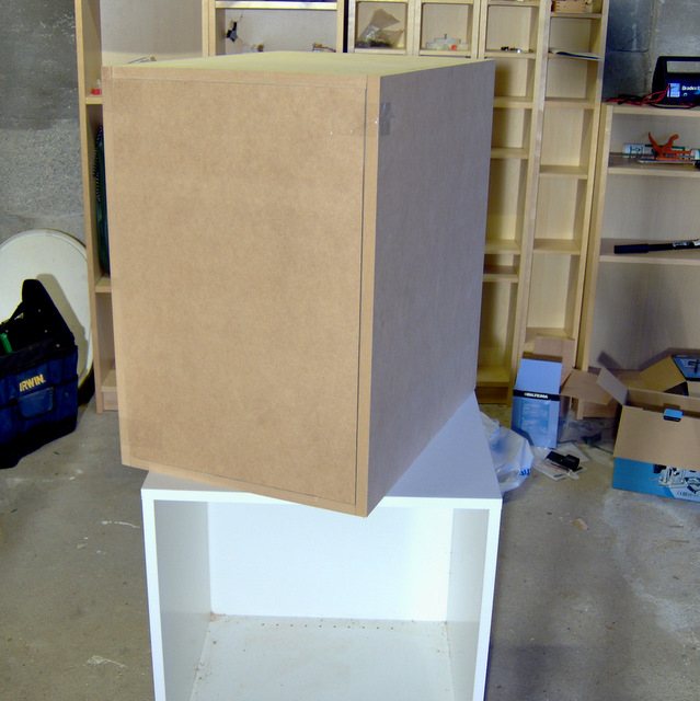

    Skal nok ut litt senere - mulig jeg tar med kamera... Men for å ta litt av poenget først:
    Nye basser. Er det fordi jeg ikke er fornøyd med eksisterende løsning? Har lyst til å understreke at løsningen med 4x10" Seas i trykkammer spiller bass akkurat slik jeg liker det. Er veldig godt fornøyd. Nei, det er mer et utslag av jeg synes det er moro og at jeg ble inspirert til nytt prosjekt - kanskje mest for eksperimentets skyld. Denne gangen lukter det bassrefleksløsning. Gleder meg til å sammenligne løsningene.
    Mvh. Johan
    thomand
    07.03.2006
    4.635
    1.175
    thomand skrev:
    Henter ei flaske vin og F5'er meg gjennom kvelden.
    Ikke skuff meg nå Rojoh :)
    Unnskyld Rojoh, men nå har jeg drukket tett siden sist, og f5 tasten begynner å bli skrekkelig utslitt. Noe nytt å melde ;)
    R
    Rojoh

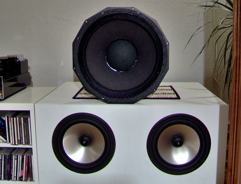

    Å unnskyld, var ikke meningen å påføre deg uforutsett inntak av vin og denslags... ;D Ble litt armer og bein på jobb like etter at bildene ble knipset - måtte legge rundt 3 km med varmekabel i ny idrettshall på en liten øy i havgapet, noe som ble en krøllete affære både for rygg og logistikk.

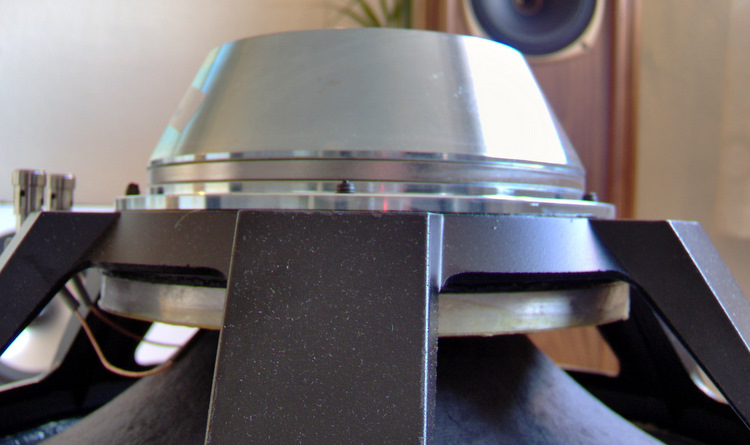

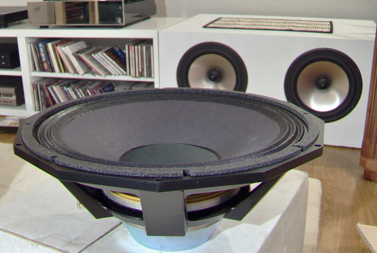

    Som ikke det var nok, så gikk min mdf-pusher tom for 240x1,9x60 plater. Har ikke sjekket om mer stoff er kommet på lager siden ryggen har vært så-som-så i det siste.
    Anyway: Vi snakker her om 15" pro-basser beregnet for bassrefleks.
    Planen er altså å teste ut en annen bassløsning. Hvorfor? Hovedsaklig for å eksperimentere med høyere deling mellom basskasse og monitor + og se hva som skiller en effektiv 15" i bassrefleks mot 2x10" i trykkammer. Antar at kasser påbegynnes i nær fremtid (hvis pusheren har fått 60cm brede plater på lager igjen).
    Jeg drodlet litt på et overkill-system også, men jeg ble litt usikker: Et ca. 160 cm høyt beist med bredde på 45-50cm blir muligens litt i meste laget... ::)
    Mvh. Johan

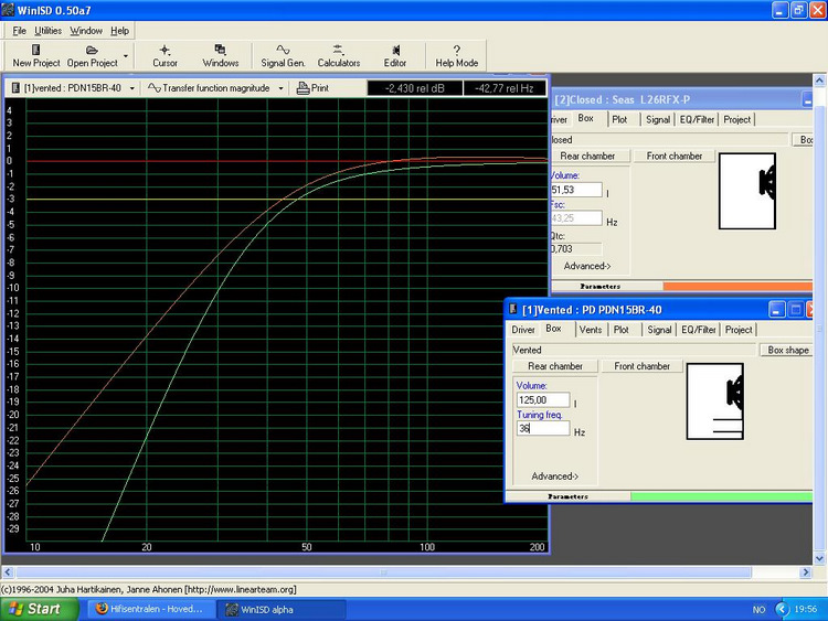

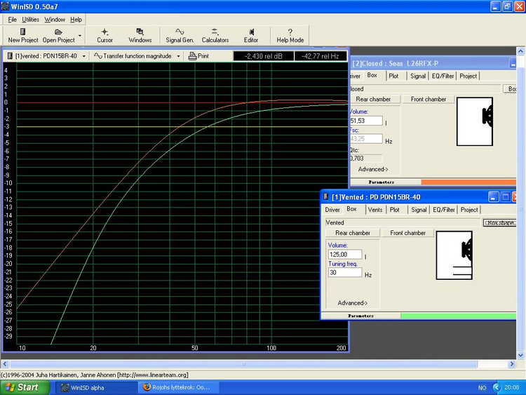

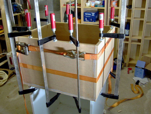

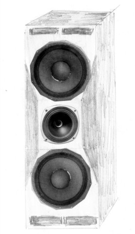

    Jeg har vært litt i tenkeboksen angående hvordan man best kan implementere PDene. "Overkill"-oppsettet blir stort og dyrere, og jeg undrer på om det er verdt å gå for noe slikt. Det lar seg fint gjøre å løpetidkompensere elementene og man har en ekte point-source. Doble basser med ulik avstand til gulv og tak vil gi et annet refleksjonsmønster - har vel enda ikke funnet om det er til det gode eller dårlige med delefrekvens på opptil 400Hz. (gruble, gruble).
    Grunnen til at jeg ønsker å teste ut så høy delefrekvens er den typiske utfasingen i området rundt 400Hz man får fra mellomtoneelement høyt oppe på baffel. På minussiden vil bassen begynne stige i nivå p.g.a. baffelstep og må kanskje korrigeres - noe mitt analoge filter ikke har mulighet til. Her er jeg usikker på hva som skjer i praksis.
    Derfor tenker jeg moduloppbygging med opsjon på "overkill"-versjonen. Alt vil selvsagt være reverserbart slik at Tannoyene beholder sin verdi. Skulle jeg finne ut at prosjektet ikke svarer til forventningene vil jeg uansett ha et kapabelt bassystem som vil fungere bra med lavere delefrekvens - slik jeg har nå.

    Litt om lyden et par måneder etter overgang til sub/aktiv deling: Godt fornøyd. Digg å skru på anlegget og høre at bassen bare sitter. Slipper denne briste-eller-bære følelsen og "vet" at uansett plate er det headroom. Har kost meg litt med ny musikksjanger:
    Utrolig kjekt når bassgjengivelsen er sånn passe fast, hurtig, nyansert, dyp og kraftfull. Har faktisk ikke ett sekund vurdert å koble tilbake til slik det var før.
    Likevel er det en del småting som kan forbedres rundtom. Jeg smekket egentlig bare sulamitten ihopas, og har ikke gjort noe etterpå. Kanskje det er orken det har stått på? Kanskje et slags underbevisst behov for å sjekke ut kvaliteten i et slags "worst case scenario"? Kabelhygienikerne får holde for øynene...:
    Kommer til å ta tak i disse småtingene fremover med mottoet: "Det skader ikke å gjøre ting riktigere så lenge det ikke koster allverdens og ikke fremstår som totalt tullete".
    De nye bassmodulene vil også komme etterhvert. Mulig at jeg går litt bort fra denne Ikea Bestå-løsningen grunnet litt andre dimensjoner. Den var jo litt som en gimmic (fungerer dog ganske så bra). Nåvel, det er ikke sikkert Seasene viker heller - bare en måte å finne ut på...
    Ellers: Jeg bedriver lite sweetspot. Sofaen i andre enden av stua frister som regel mer, gjerne med hfs foran meg og med ryggen til anlegget. Da merkes den økte kapasiteten fra de ekstra bassene gir godt...
    Jeg har også undret meg litt på hvorfor jeg opplever bassen som såpass uproblematisk. Kanskje taket er medvirkende? I stedet for harde plater er det en slags duk som flekser litt som et stort lerret - godt mulig at det er gunstig for bassen?
    Mvh. Johan

    Trosset vinterkulden og gikk i gang med kapping av mdf. Jeg øyner nå muligheten til å få lyd i de nye basskassene til jul. Jeg sliter fortsatt med å lage små basskasser, men de er heldigvis ikke mye større enn de forrige. ;D
    En hurtig sammenstilling for å sjekke at jeg ikke har kappet helt feil.
    Mange tvinger og stropper gjør det mulig å klistre kassen sammen på 1-2-3.
    Nokså lik respons som nåværende kasser med Seas 10". Mister litt i den dypeste bassen. På mesteparten av musikken vil man kanskje ikke høre den helt store forskjellen? Alternativ tuning av bassrefleksen er mulig (innenfor fornuftige grenser).
    Litt lavere tuning gir en kurve som er ganske nær responsen til Seasene. Litt lengre porter og mer group-delay. Vi får se...
    Mvh. Johan

    Rojoh skrev:
    Så så, unner dere ikke en stakkars en kald pils på fredagskvelden. ;D Nuvel...

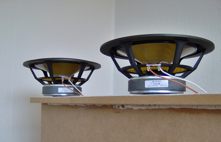

    Har visst kjøpt meg problemer - blir vrient å frese elementet ned i baffel nå ja. Hva kan dette være for slags element mon tro?
    Mvh. Johan
    Interessant prosjekt. Et alternativ er å legge kryssfiner oppå frontplaten og skjære ut hullet med stikksag.
    Basskassene til Seas alubassene ser litt små ut. Kan det være den flotte integreringen i rommet? Hva er innvendig volum på dem?
    Tykk solidcore kabler til bassene gjør seg godt.
    R
    Rojoh
    Ja, det er nok enkleste løsning. Elementet bygger 12mm, så det skulle passe fint med en slik løsning + fronten blir litt stivere.
    Jeg er meget godt fornøyd med den visuelle integreringen. De er ganske dype (62cm), men dybden ses best rett ovenfra. Ser man på kassene litt forfra virker de med en gang mer kompakte. Hvis jeg ikke husker helt feil var innvendig volum ca. 55L minus element/avstiving. Denne avstemmingen gir fin bass her hos meg. Godt mulig at jeg prøver med litt tykkere solid-core på basselementene. I dag bruker jeg 1,5mm2 flertrådet kabel til hvert element.
    Er meget godt fornøyd med disse kassene og det blir spennende å høre hvordan de nye 15" står seg i forhold. Har fri i romjulen og kommer sikkert til å snekre litt. Hvis jeg er heldig klarer posten å levere bassrefleksrør/dempemateriale/bolter til nyttår. :)
    Mvh. Johan

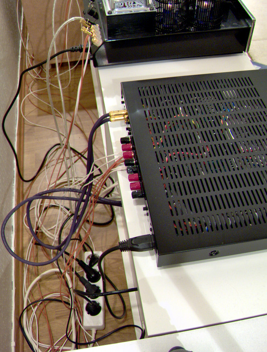

    Spurte siden jeg har samme basser, dog med bare en stk på hver side. Kassene er trykkammer og på ca. 60 liter med to akustiske porter på baksiden. Bassene har også fått økt magnetstyrke med to ekstra magneter.
    Tykk kabel inntil elementene gjør seg. Sitter likevel med en liten nagende følelse om at kobber på et eller annet vis smører litt på i forhold til sølv. Litt som rør i forhold til transistor. Her er kabelprosjektet mitt: http://www.hifisentralen.no/forum/index.php?topic=37137.0
    Bassforsterkerne står rett bak høyttaleren og lengden fra høyttalerterminalen og til elementene er ca 1. meter. Det var virkelig hørbart, selv fra 4x6 kvmm EKKJ solid-core som dog var 2,3 meter lange.
    Bruker Xindak FS-gold til mellomtonen. Dette er massive flatsølv/gull kabler. Drømmer om å kunne prøve disse som internkabling til bassene.

    Når det kommer til grovere dimensjonering av kabler, så er jeg bittelitt bekymret for tilkoblingspunktet på Seasene. Virker litt skjørt. 2,5mm går sikkert helt fint, men når vi kommer opp på 4mm begynner solidcore å bli stivt.
    Jeg har egentlig ikke følt veldig behov for tweaking enda. Mulig at latskap også spiller inn... ::) Men jeg er enig med deg - det vil sikkert være litt å hente på å optimalisere de ulike delene. Akkurat nå tenker jeg at jeg må ha en shootout mellom Seasene og Precision Devices 15" i bassrefleks. Deretter blir det litt mer fristende å fintweake på tingene. Litt nedtur at Parts-Express ikke kunne levere DacT-attenuatoren jeg bestillte. Kjører fortsatt med Yamahaen som signalkilde for å kunne justere volum.

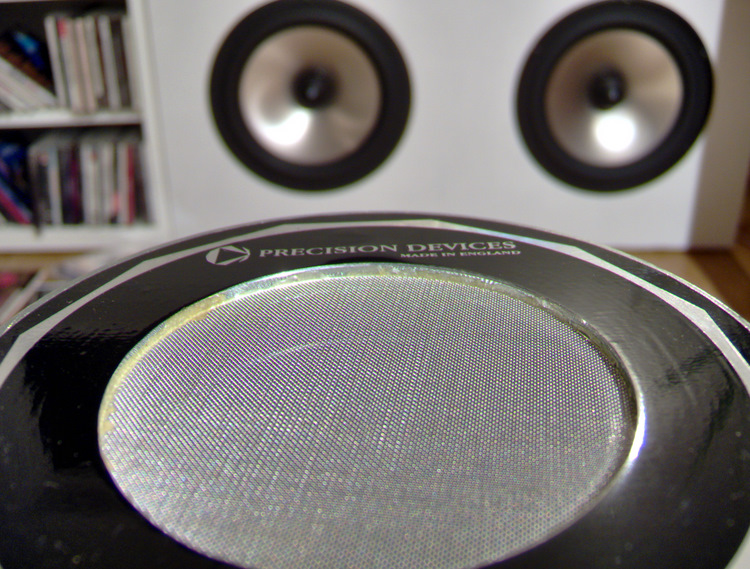

    Han valgte også å bruke slike akustiske ventiler til W26en slik som du gjør på L26ene.
