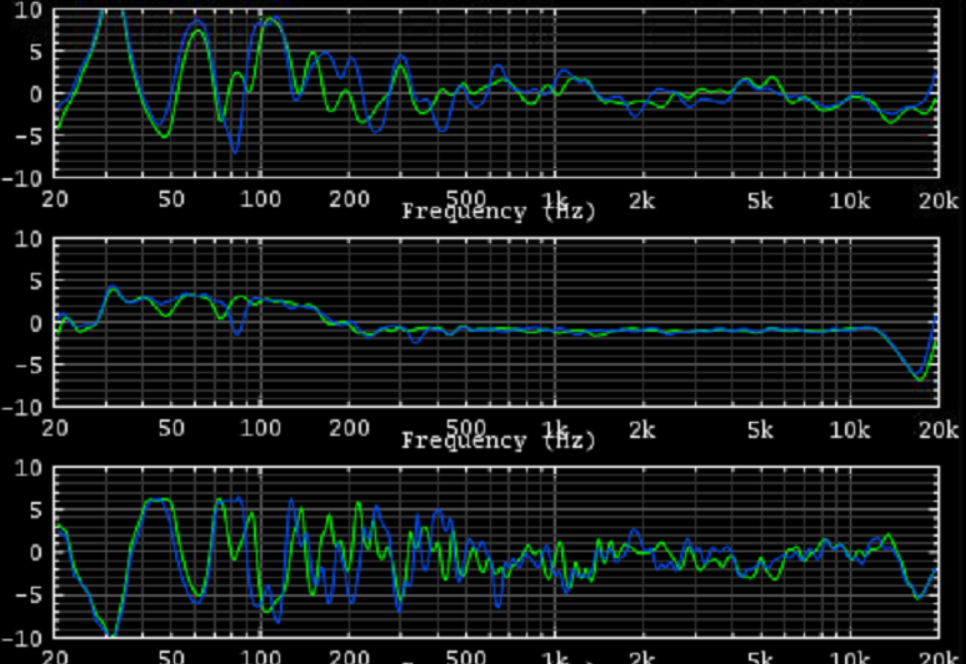

    Desto jevnere respons man har, desto mer løft kan man gjerne slippe unna med uten at noe stikker seg ut eller blir boomy. I tillegg er det litt styrt av hva som er typisk lyttenivå. Jo lavere man vanligvis spiller, jo mer løft trenger man.
    Det steinost prøver å forklare her, er at en del av oss som har mye bass-areal, ikke opplever det vanlige tape av bassnivå når det spilles lavt. Det formlig oser av dyp artikulert bass med masse deilig pondus på lavt volum, uten at det blir for mye når det spilles høyt - nesten for lite. Jeg har hevet bassen rundt 4 db over mellomtonen som er veldig lett fallende opp til rundt 1Khz Deretter faller de noe raskere mot 20 khz
    Bassen er så og si helt flat fra 60 og ned til dypet.

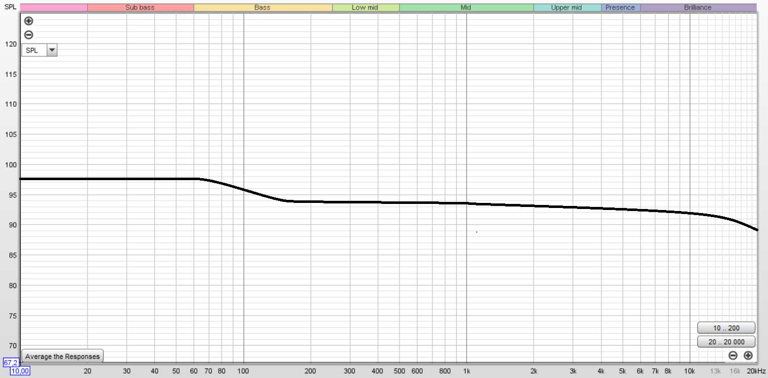

    Ønsket target

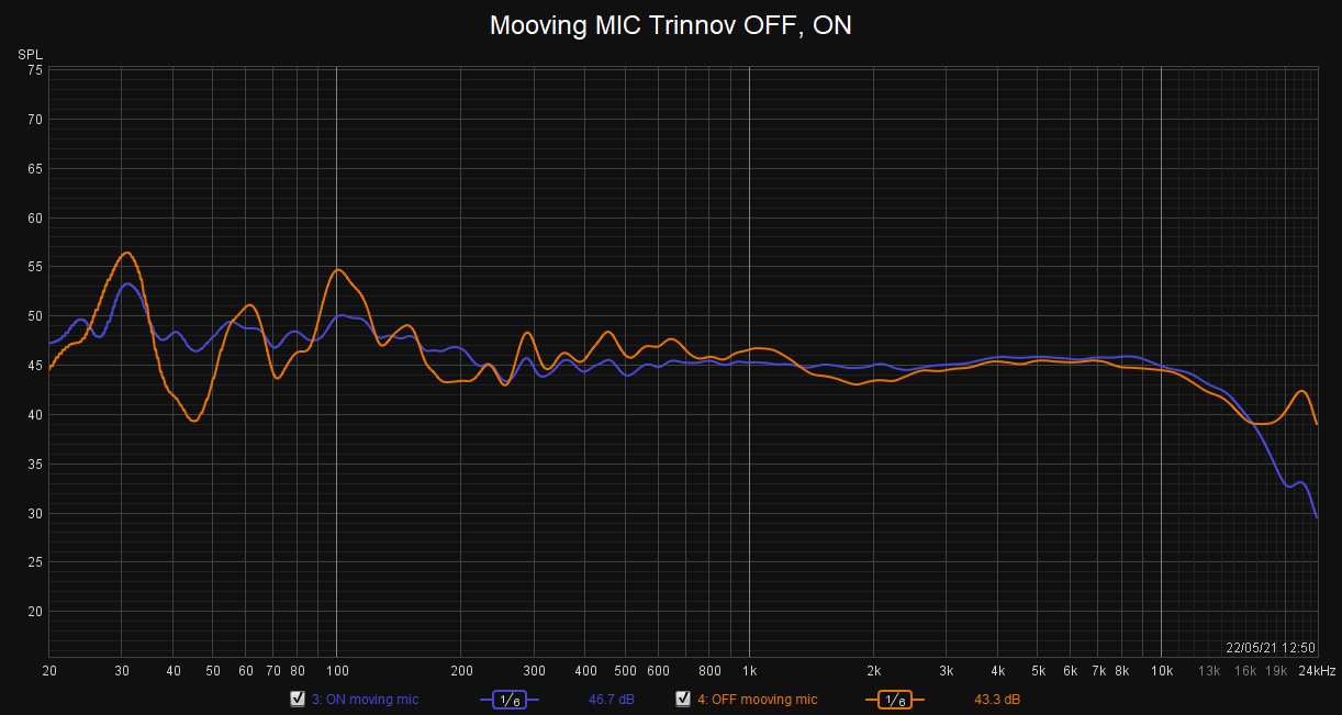

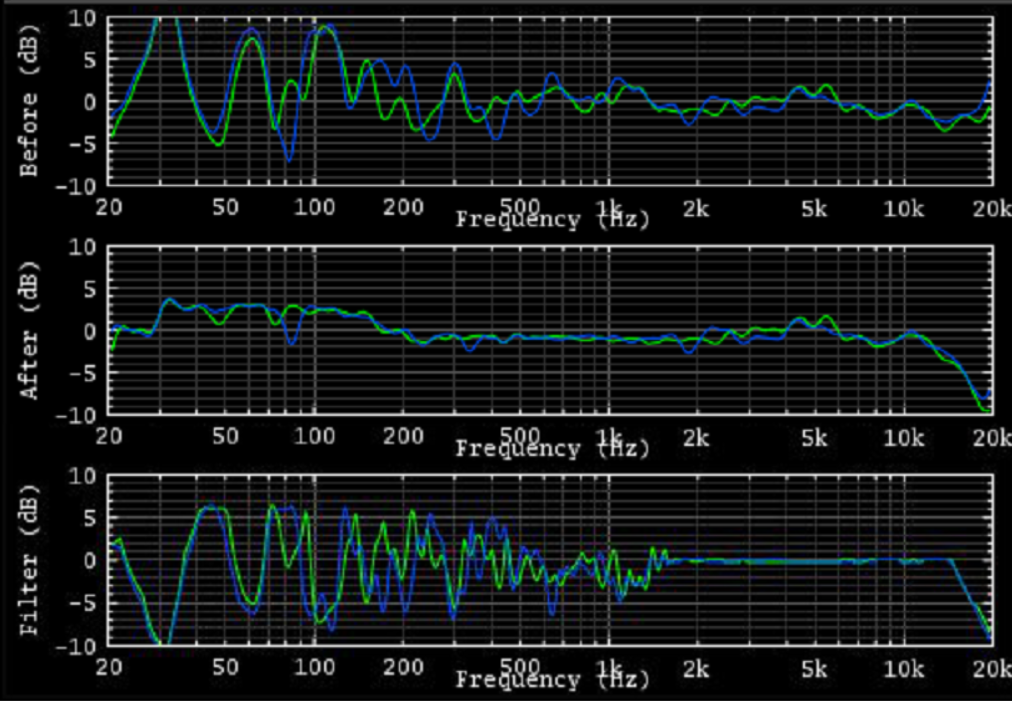

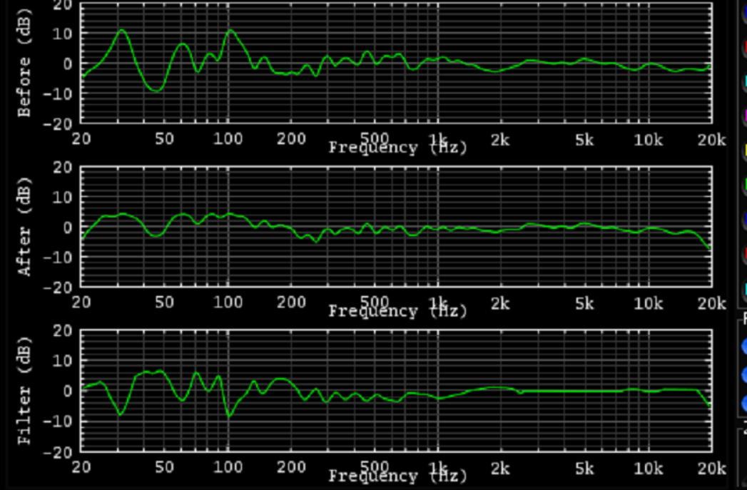

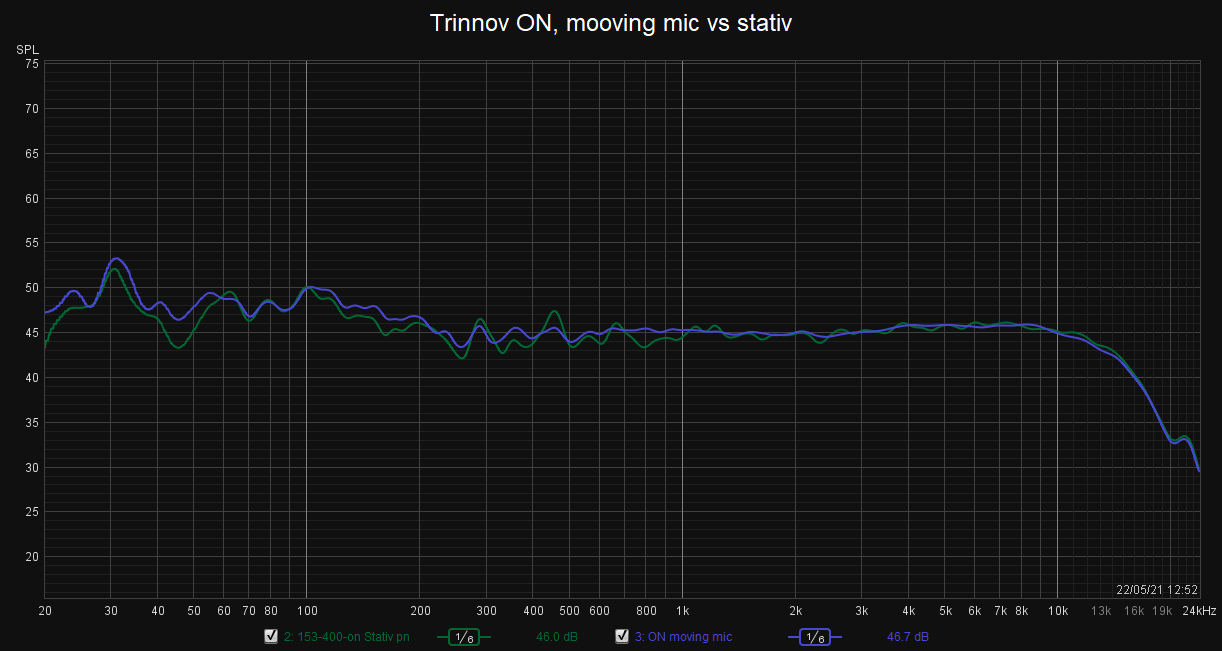

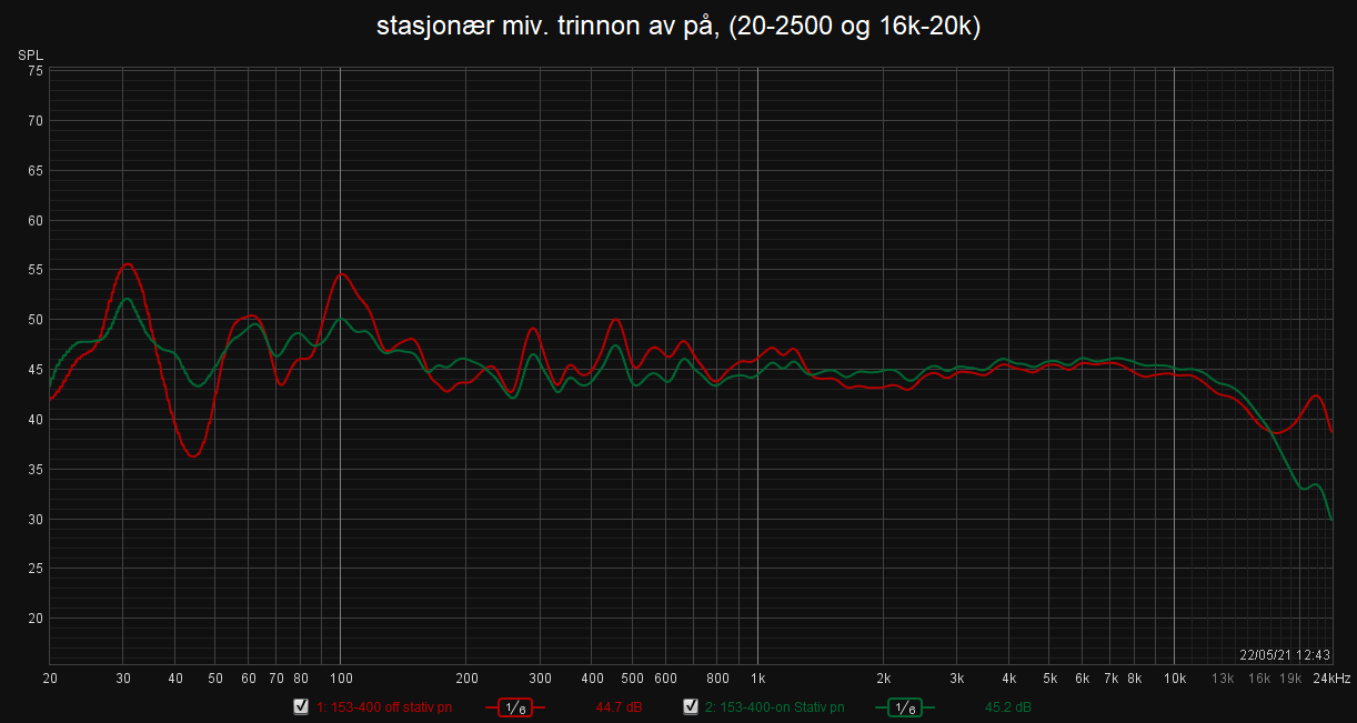

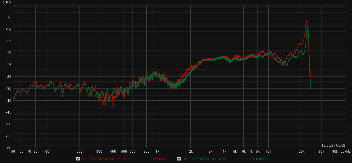

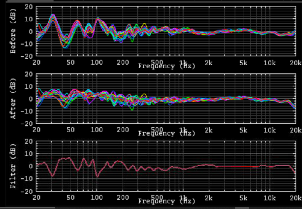

    Ny runde med flerpunktmålinger Trinnov, litt endret høyttaler posisjon. 153cm fra forntvegg og 400cm til lytter. 22 målinger i 0+/-30cm kube rundt mikrofon, ingen korreksjon 2500-18000 hz
    Resultat i mik posisjon blir da slik etter korigering
    REW PN RTA, Trinnov multipunkt korreksjon av og på mik på stativ.
    Tid for å lytte om peaken på 31Hz etter korreksjon er plagsom, kan evt stramme opp korreksjonen der

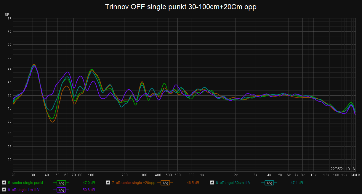

    Fyller på for Coolio her
    30 cm er vel ikke rare greiene, åssen ser det ut om du måler med MMM med 80-100 cm i alle retninger fra sentrert midtpunkt?
    Hvis du holder på, kunne du sammenlignet singelpunkt, 30 cm og feks 100 cm (fra sentrert punkt i bredde og til sofasete og 20 cm over hodet i høyde) korreksjon?
    Og sammenlignet MMM i REW etterpå pluss dine konklusjoner om lydkvalitet?
    Trinnov PÅ
    Mooving Mic, beveget mic 1 m i alla retninger Trinnov AV og PÅ
    bassen uten glatting, Pink noise trigger ikke bass ujevnhetene på samm måte spm et langsoms sveip.
    Targetkurve
    Mks tillatt korreksjonsomfang.
    Puuh!! nå trengs det litt lytting..
    PS VELDIG nyttig og tidsbesparende at Trinnov har sin egen Pink noise generaror innebygget og at man med REW kan velge RTA 1/48 plot og få riktige horisontale kurver med pn!

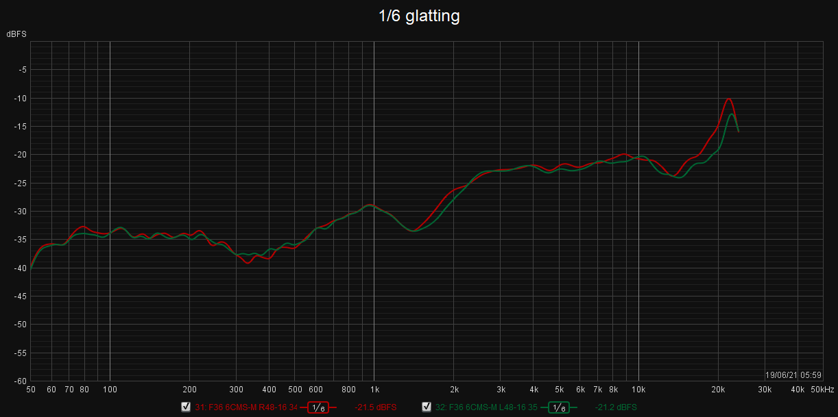

    Ny runde med flerpunktmålinger Trinnov, litt endret høyttaler posisjon. 153cm fra forntvegg og 400cm til lytter. 22 målinger i 30cm kube rundt mikrofon, ingen korreksjon 2500-18000 hz
    Vis vedlegget 723980
    Vis vedlegget 723982
    Jeg synes at kurven din er litt hissig over ca 1khz med tanke på at du har en dip i grunntoneområdet mellom ca 200 og 400hz. Klarer du å løfte grunntoneområdet litt? Hvis ikke er jeg redd at du får litt overvekt av detaljering på bekostning av musikalitet.
    coolio
    19.09.2015
    5.491
    5.474
    I min erfaring er det veldig bob-bob å heve grunntone-området særlig da man tilfører ganske kraftige resonanser i tidsdomenet i både høyttaler og rom.
    Ergo min litt mer en gjennomsnittlig fiksering på multi-punkts målinger :LOL:
    If it works it works, men vi er like eller mer sensitive for ringing fra 150-200 hz og opp enn vi er for dipper i frekvensrespons som følge av sbir kanselleringer.
    Det er nok grunnen til at det låter fryktelig mye bedre med feks linjekilder som unngår mye av SBIR problemet enn det gjør med vanlige høyttalere som er EQ'D til samme frekvensrespons..

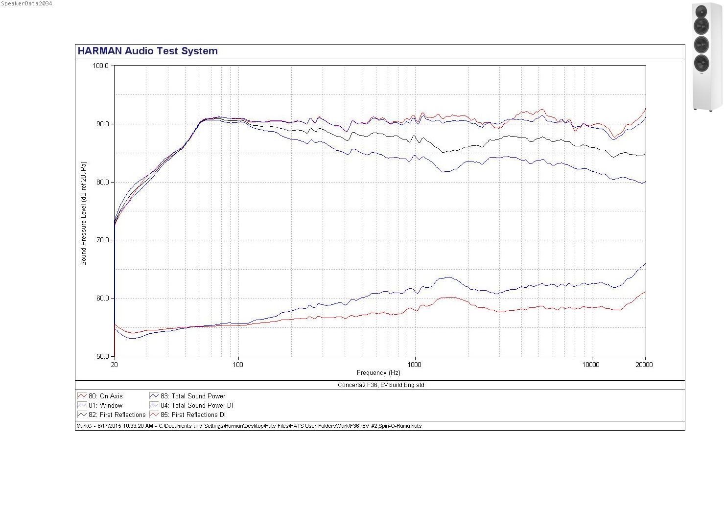

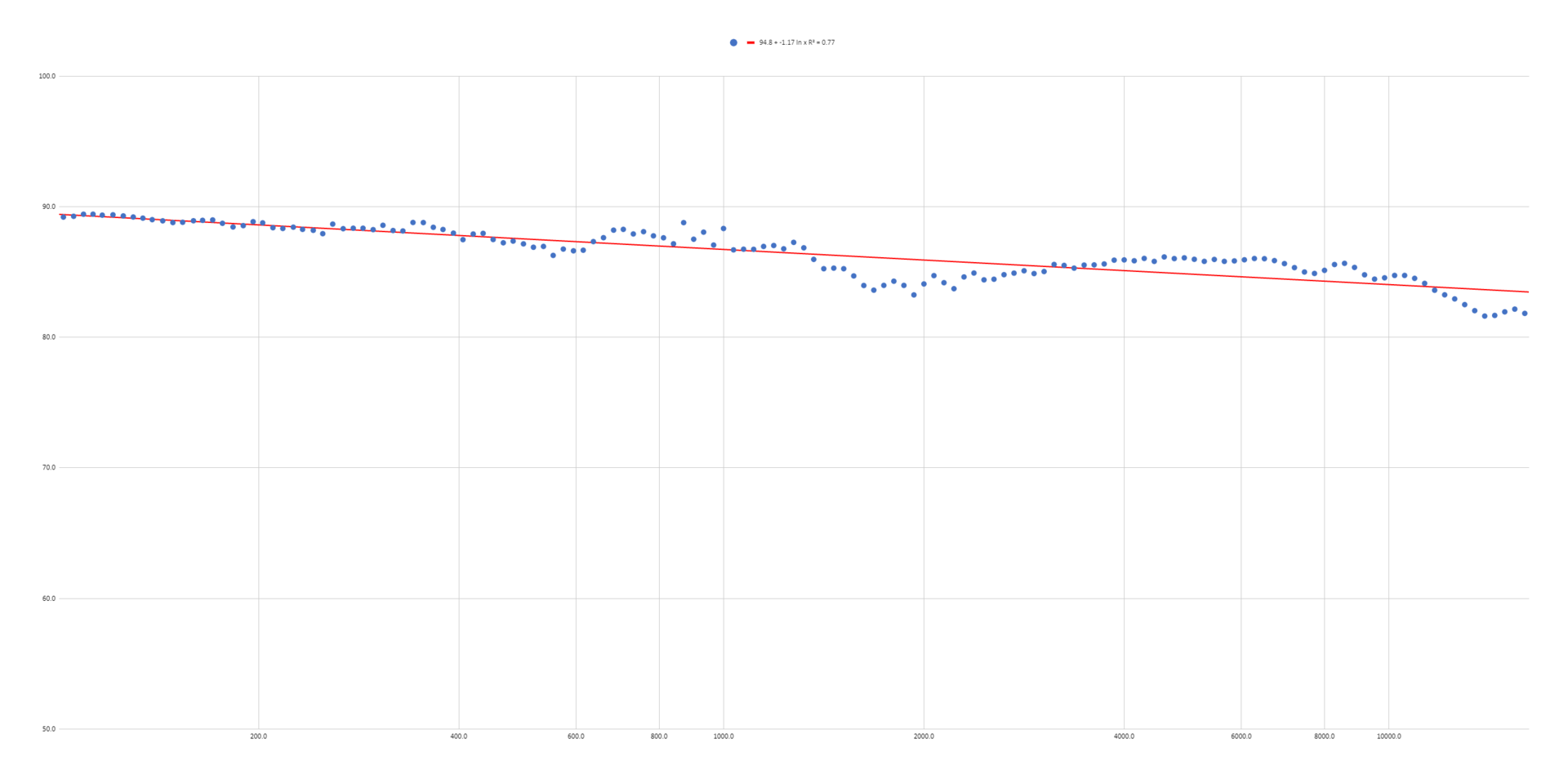

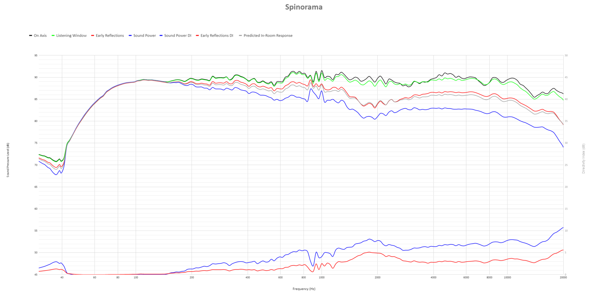

    @Balle Clorin Titter på målingene av høyttaleren din, jeg tror ikke jeg ville lagt inn en 6 dB relativ heving fra 5-15 kHz basert på anekoisk data. Tror jeg hadde begrenset meg til å forsøke litt kompensering for det totale spredningsmønsteret ved noe slikt som -2 dB med Q=2 sentrert et sted rundt 5800 hz eller noe slikt pluss et eksperiment for å se om det er positivt med en liten heving basert rundt 1800 hz, men ikke mer enn 2 dB da tonalitet bestemmes hovedsaklig av direktelyd.

    Takk , hvor fant du den spinoramaen? jeg har bare denne på Revel F36
    A collection of loudspeakers measurements (pierreaubert.github.io)
    Titter på målingene av høyttaleren din, jeg tror ikke jeg ville lagt inn en 6 dB relativ heving fra 5-15 kHz basert på anekoisk data. Jeg gjør ikke det normalt. kun korrigere opptil 1k eller 2500,men i innlegg #3027 lot jeg Trinnov korrigere hele veien.-Tror jeg hadde begrenset meg til å forsøke litt kompensering for det totale spredningsmønsteret ved noe slikt som -2 dB med Q=2 sentrert et sted rundt 5800 hz eller noe slikt pluss et eksperiment for å se om det er positivt med en liten heving basert rundt 1800 hz, men ikke mer enn 2 dB da tonalitet bestemmes hovedsaklig av direktelyd.

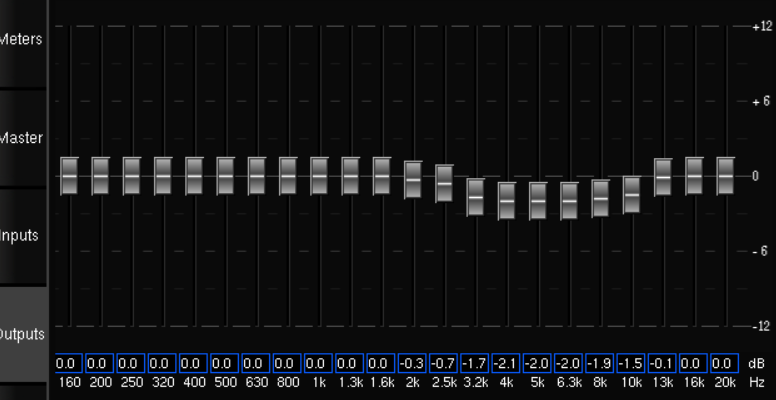

    Har prøvd meg litt fram med denne eq

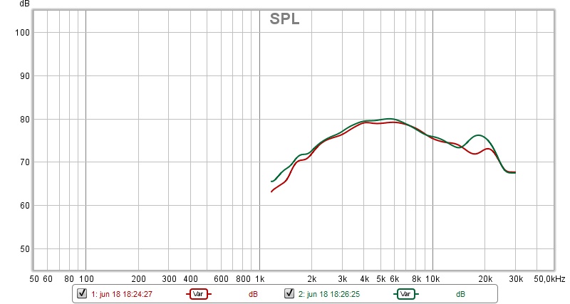

    Hei,
    Har målt diskantene på høyttalerne mine, og ser at det er noe forskjell, spesielt rundt 20k. Har målt flere ganger og får samme resultat selv om jeg flytter noe på målemikrofonen. Plasserte målemikrofonen nærme diskanten og likt på begge høyttalerne. Noen som vet om det er vanlig med slike forskjeller på et par nye høyttalere? Og har det noe å si?
    SigbergAudio
    03.08.2005
    4.334
    10.754
    Østlandet
    Hei,
    Vis vedlegget 729970
    nå valgte du jo ikke verdens høyeste oppløsning på grafen her, litt vanskelig å se hvor mye db forskjell det er på toppen her. Men nei det er nok ikke så uvanlig, og nei det har ikke så mye si. Det er veldig lite informasjon over 10khz og enda mindre over 15. Ikke hører du stort der oppe heller.
    EDIT: Det som kanskje ser mer rart ut er at det er såpass mye fall på begge diskantene, og at det starter allerede ved 6khz. Hvertfall hvis dette er målt veldig nærme slik du sier. Sikker på at mikrofonen er riktig kalibrert? Hva slags mik?
    laer
    16.12.2018
    Hei, og takk for svar. Har brukt umik 1, og den er kalibrert. Tror jeg har gjort det riktig. Målingene er gjort nærme.

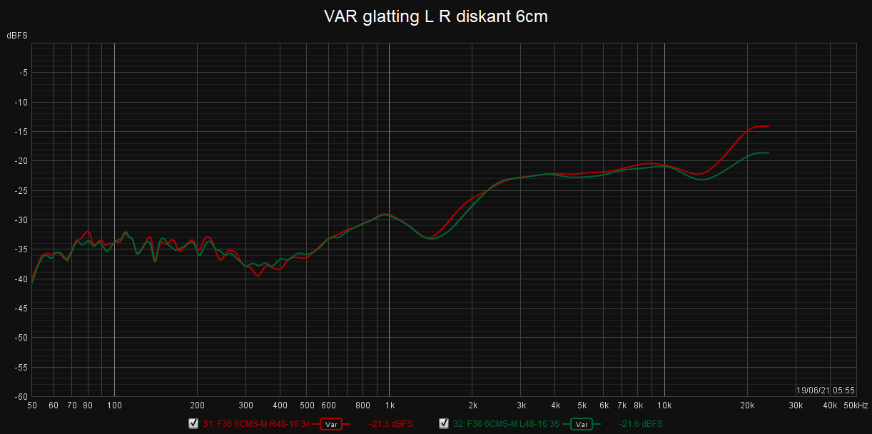

    Her har du min å sammenligne med Rimelig høyttaler med aluminium diskanter som bryter opp på litt ulik frekvens gjør utslag i aller høyeste frekvenser. Dette hører jeg ikke.
    Jeg målte få cm fra diskanten , så bidraget fra alt under delefrekevensen på ca 1,8 kHz er forstyrrelser og ikke representativt
    uglattet diskant L R fra 6cm
