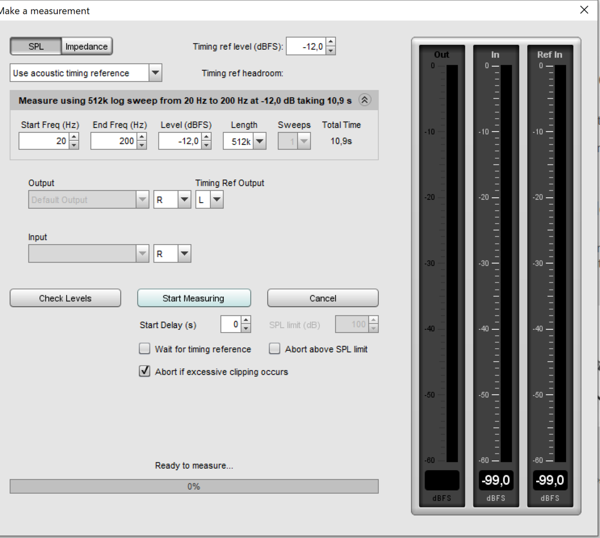

    Skjønner jeg det riktig hvis jeg setter opp REW slik hvis jeg ønsker å måle Høyre HT (muter da suben), samt at jeg bruker venstre HT som referanse? Linje tre i excel arket ditt?
    Skal finne frem lasermåler og kaffe imorgen. Er gøy, selv om det er frustrerende ;)
    Vis vedlegget 719374
    Takker for all hjelp.
    Jepp det stemmer (bare at layouten ser litt annerledes ut hos meg - har du REW 5.20?) ;)

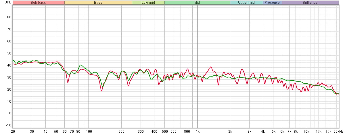

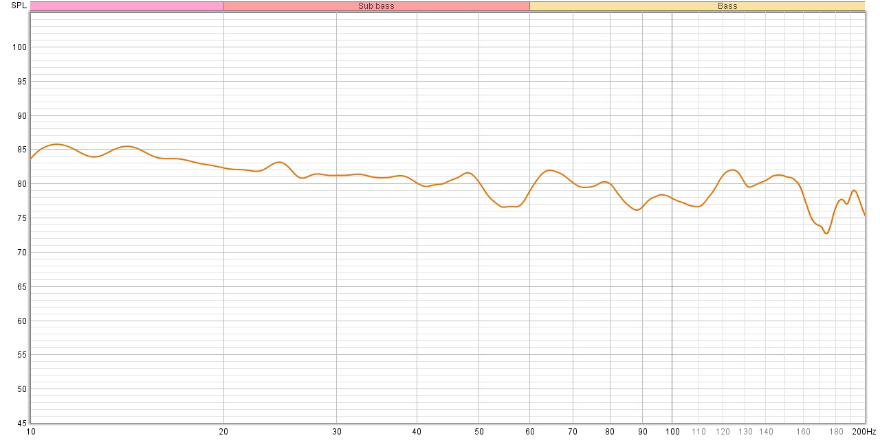

    Liten test av MMM vs singel punkt måling av begge høyttalerne for å sjekke hvor høyt jeg kan bruke EQ med utgangspunkt i singelpunkt måling. (Mye mindre styr med bass-EQ da).
    Aight, veldig likt opp til 350 hz. Noen som har sterke meninger ang samlet vs separat EQ i bassen og evnt hvor høyt man kan/bør bedrive samlet EQ?

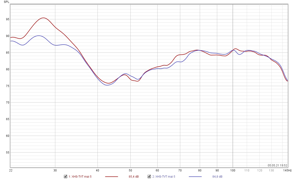

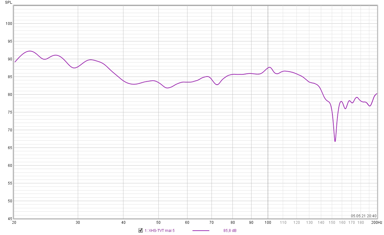

    Hei gutter! Da er jeg tilbake ;)
    Har målt litt, og justert litt. Fått dratt ned i bunnen, men oppover fikk jeg ikke til noe særlig endring.
    Deler nå på 65hz mot 80hz tidligere. Delte jeg lavere enn dette så sank kurven også i område 40-60hz. Filtertype BW 24dB/oct - prøvde litt forskjellig her, men mener dette ble best. tidligere hadde jeg LR 24/dB/oct
    Har en peq på -9 ved 30hz q4.
    Rød er originale kurve, blå er med EQ.

    Kan du ikke øke nivået til subbene for at 40-60hz området matcher nivået til frontene bedre, og så trekke ned 30hz området enda mer?
    joha
    19.08.2003
    1.088
    777
    Ja, det er det jeg tenker også.
    Kjører du fortsatt fullrange på ht, Antonsen? Du har jo mulighet for høypass i Yamahaen. Kan sikkert trekke nivået ned ved 30 der også, så bidrar ikke høyttalerne der i tillegg. Ser forøvrig ut som at det er litt EQ ved 30, automatisk korreksjon i Yamahaen??

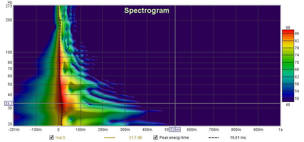

    Jeg er ikke kjent med Wavelet bilde og er uskker hvor dårlig eller bra det er her. Hva sier det meg?
    The Shy
    10.04.2017
    13.069
    21.840
    Langesund
    Litt vanskelig å si noe så lenge en ikke vet hvilke innstillinger du har brukt. Ikke det at jeg skjønner så mye mer da:)

    Jepp, denne målingen er med alt inne ja.
    Må man høre på det også? 😅

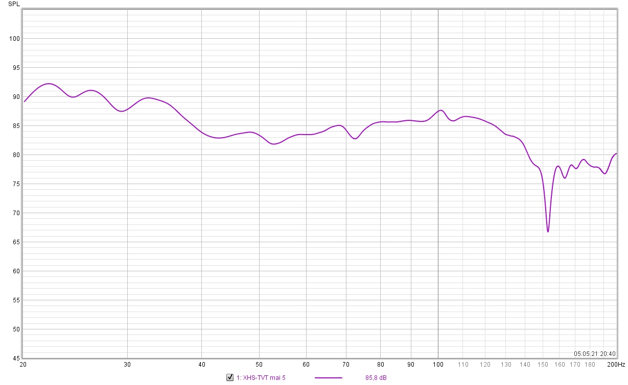

    Hehe, rakk bare ett par låter men begynner absolutt å ligne på dette. Planen imorgen er å ikke ta med pc ut i lytterommet men bare kose meg med noen plater - syns ofte det er greit å spille noen forskjellige album jeg liker for å danne meg litt ordentlig inntrykk. Demospillelista høres jo ofte bra ut uansett ;-)
    Litt ekstra guffe i bunnen kan jo bare være gøy også, sålenge det ikke blir for mye av det gode.
    Takker for hjelpen sålangt.
    Tenker etterhvert at jeg skal prøve å gjøre noe med dipper på 150hz, trikset her blir vel eksperimentering med demping. Dette blir dog ikke med det første.

    Sånn? :D
    Vis vedlegget 719819
    Det var ikke dumt :)

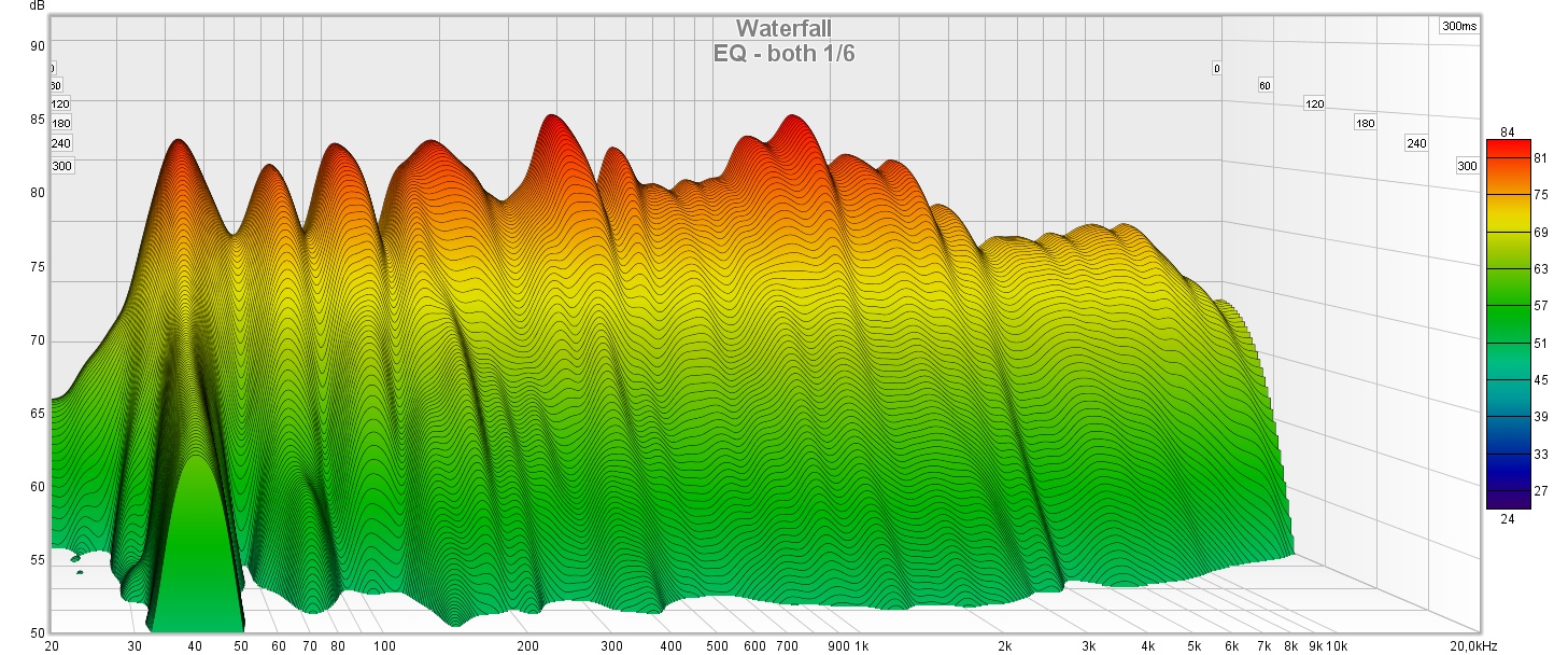

    Husk å sjekk på vannfall/decay/spectrogram om du plutselig innførte en satans resonans i området som du hevet. Det er veldig fort gjort, trust me! 😁
    Jeg synes aldri det låter bra å heve store dipper med EQ. Plassering, delefrekvens, deleflanke og fase er virkemidlene som bør prøves først da brute-force tilnærmingen gjerne ser veldig bra ut målt i det punktet, men tilfører en haug med ekstra desibel andre steder i rommet hvor samme frekvenser allerede har peaker.
    Nå har jeg ikke studert hvilke muligheter du har for justering av disse tingene, men hvis ørene sier det er greit å heve med en haug med desibel, så er det jo det.

    Nja, floor dip er ikke noe man bør mose på med EQ på.
    joha
    19.08.2003
    1.088
    777
    Tror ikke han har hevet noe område. Kun senket med EQ på 27-30 Hz (og muligens noe ved 80 og 100 Hz??) . Deretter gainjustert sub i forhold til høyttalerne.
