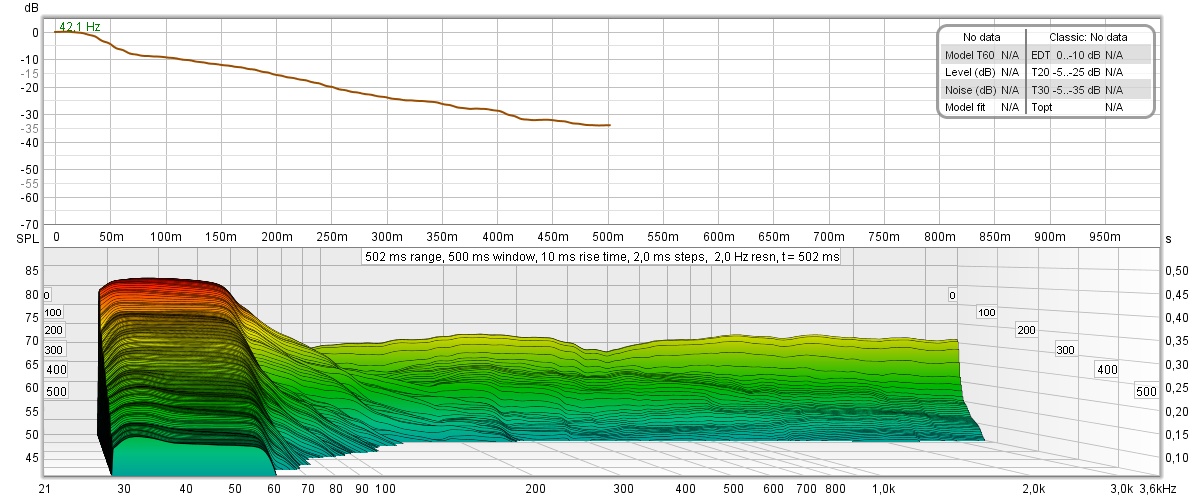

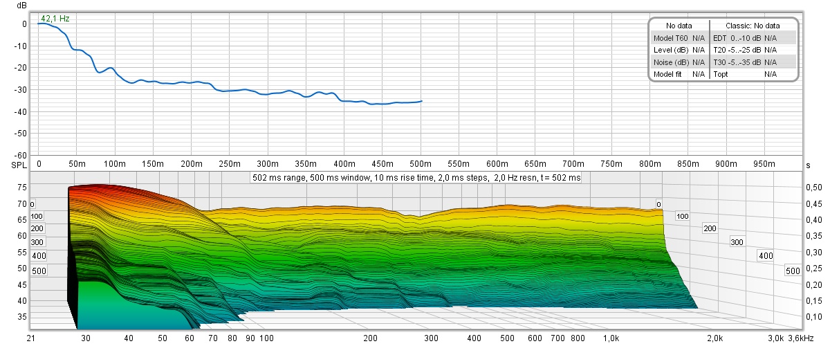

    Her har jeg dokumentert min påstand om at EQ av stående bølger er matematiske greier som fungerer i tidsperspektivet også.
    150 ms vindu viser at nivået før EQ faller med bare 7 dB mens etter EQ faller med 20 dB på samme tidsvindu;

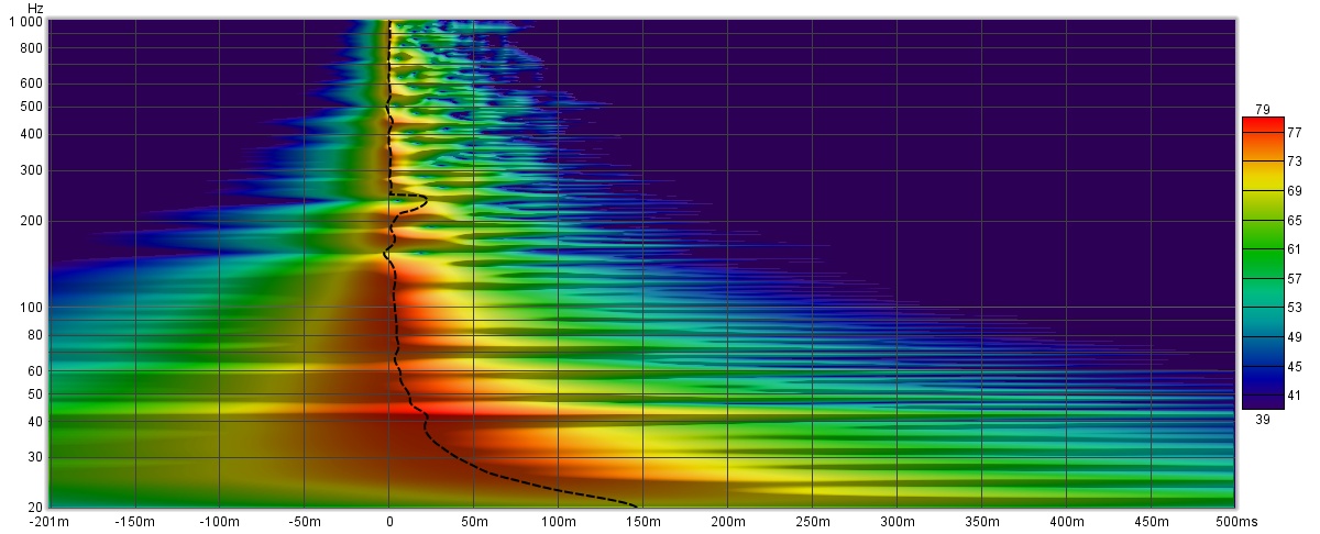

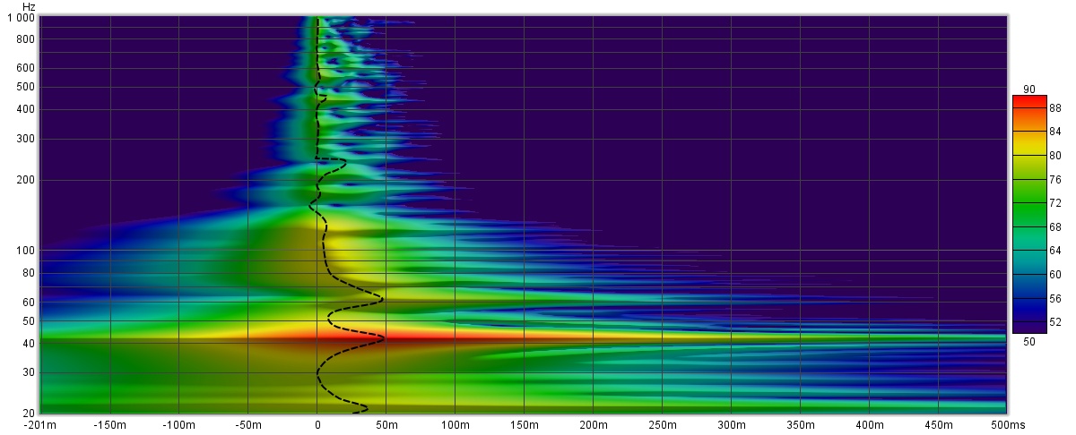

    Interessant å se på det, men usikker på bruksområdet. @Bjørn ("Orso") her er et eksempel som kanskje interesserer deg;
    Kii før og etter Audiolense;
    Vis vedlegget 713300
    Vis vedlegget 713301
    Vis vedlegget 713302
    Rydder som forventet fint opp under 200 hz, men over der ser det ut til at man får masse ekstra energi utover i tid som følge av fylling av alle dipper.

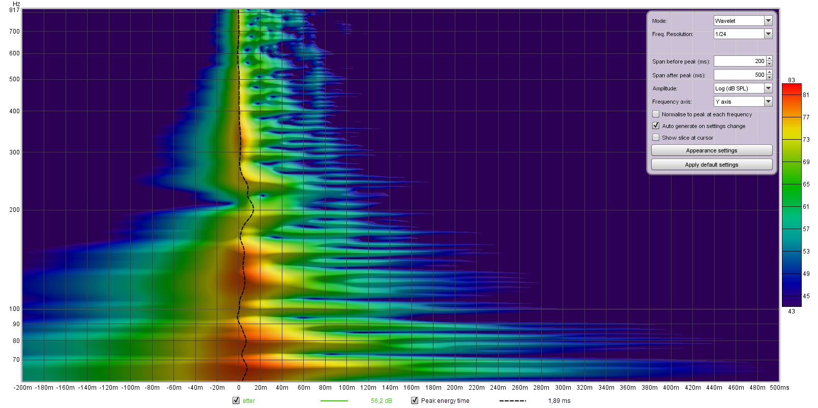

    Jeg for min del synes Wavelet er lite informativt. Ser bra ut det over her - fine farger og sånt
    Noe greier rundt 110 hz? Se på de andre mulighetene.
    Ja men disse hullene ser man jo ikke på vannfall og releksjonene utover/oppover, det er da nyttig ekkje det det då?

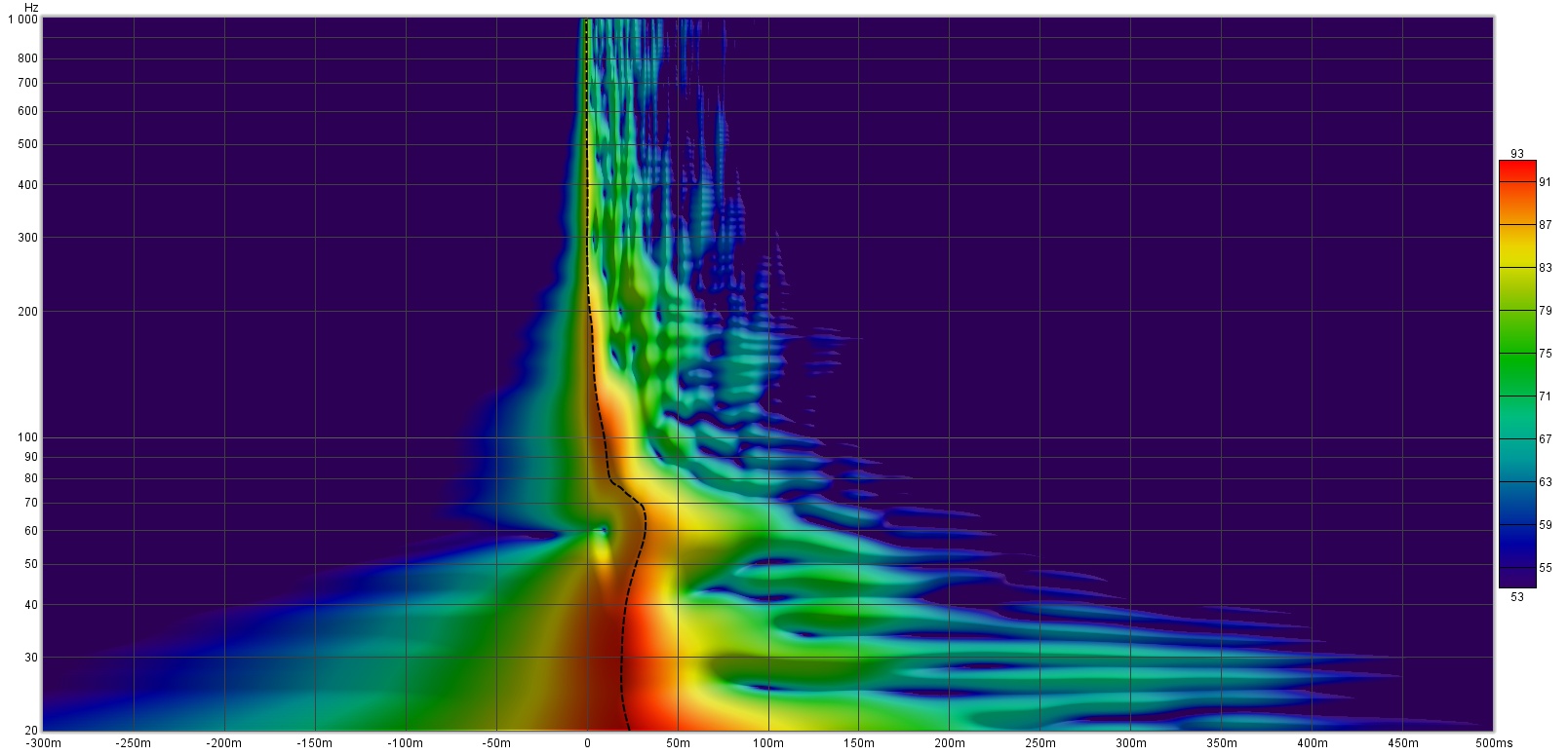

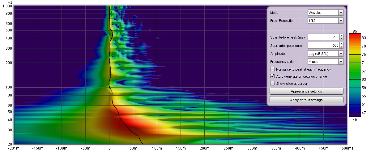

    Men da flyttet jeg på ting og tang, så ser waveleten min slik ut, og jeg har en haug av bassfeller. Håper det blir bedre med nye subber. Skal løfte de ny oppi taket til uken...
    coolio
    19.09.2015
    5.491
    5.474
    Der ser det ut som om subbene er veldig forsinket tidsmessig. Har du mulighet til å sette inn delay på frontene?
    Knubie
    20.06.2020
    1.730
    722
    Ja det er de gjerne, for delay tar Audiolense seg av, har ikke fiklet med delay i Rew. Delay på frontene har jeg ikke, men har delay knapp på subbene, kan sikkert ordne delay på toppene i DAW'en til Motu Dac/audio interfacet men det blir en major etterforsknings jobb... Med en mikrøbølget knott blir det som å danse polka på rulleskøyter...

    Uansett, som jeg nevnte i tukletråden. Gikk jeg fra denne:
    Vis vedlegget 713388
    Til denne:
    Vis vedlegget 713395
    Ved litt parvis EQing av subbene.

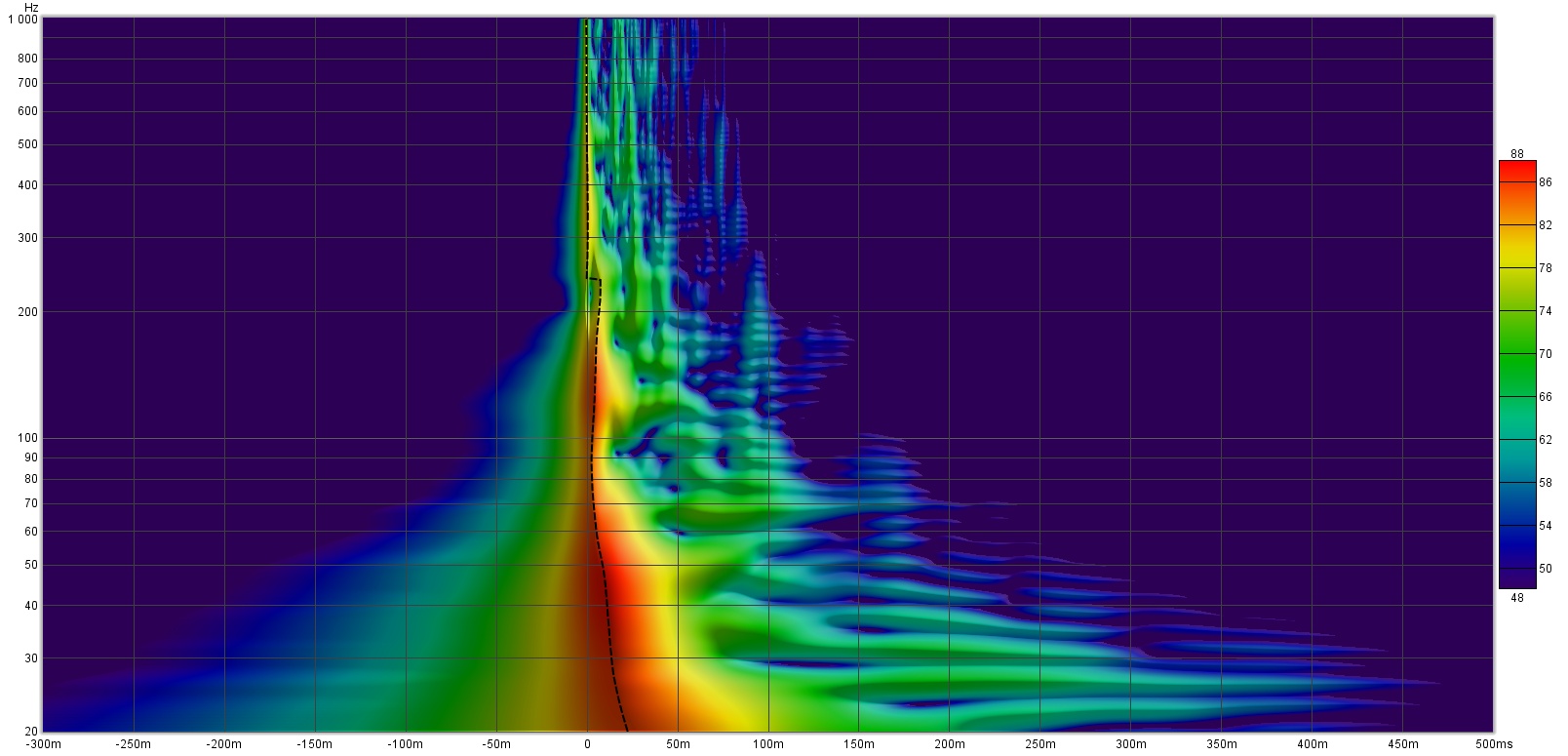

    Jeg er forundret, over wavelets, hvordan har det seg at refleksjoner beveger seg oppover i frekvens??????? Se de loddrette strekene øverst til høyre i waweleten din og enda mer i min..... Rew utvikleren sier dette er refleksjoner..... Han må da ha peil.... Føler meg som Dumbo her altså, men foreløpig til eg skjønner tingene så er eg fryktelig interessert.....
    MakkinTosken
    Godseier
    21.02.2020
    20.497
    59.836
    Me? Just hanging around!
    Jeg er forundret, over wavelets, hvordan har det seg at refleksjoner beveger seg oppover i frekvens??????? Se de loddrette strekene øverst til høyre i waweleten din og min..... Rew utvikleren sier dette er refleksjoner..... Han må da ha peil.... Føler meg som Dumbo her altså, men foreløpig til eg skjønner tingene så er eg fryktelig interessert.....
    Det har med oppløsningen å gjøre. 1/24 blir det slik:

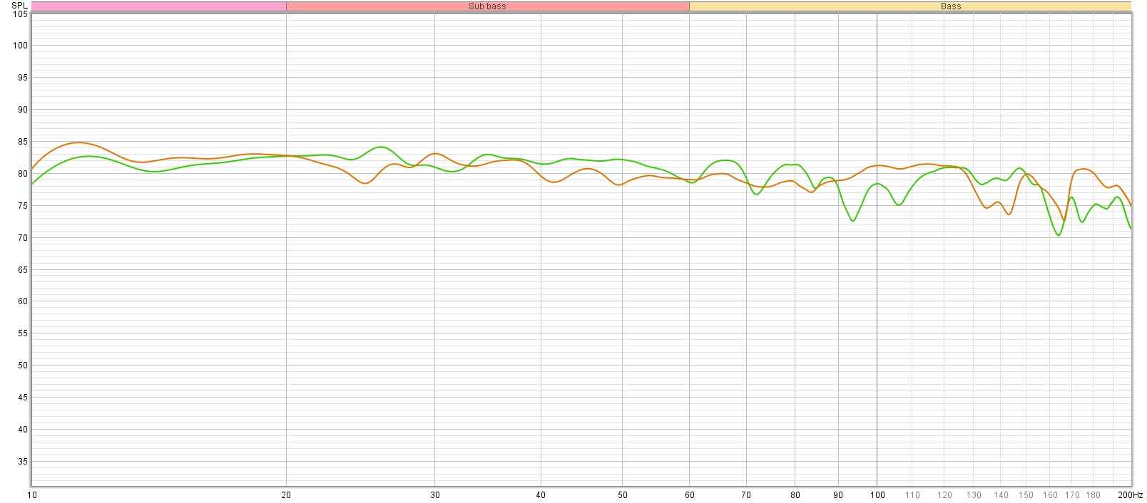

    Bassrespons før og etter. Så kan man lure - er det frekvensen eller tiden som utgjør den hørbare forskjellen?
    Definitivt frekvensrespons. På lave frekvenser er vi flere ganger så sensitive for dB forandring enn høyere opp.
    Dine grafer viser jo også at tid følger frekvens på lave frekvenser.
