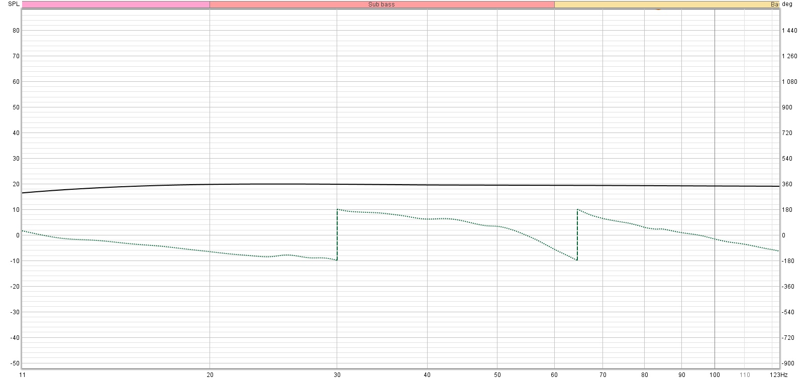

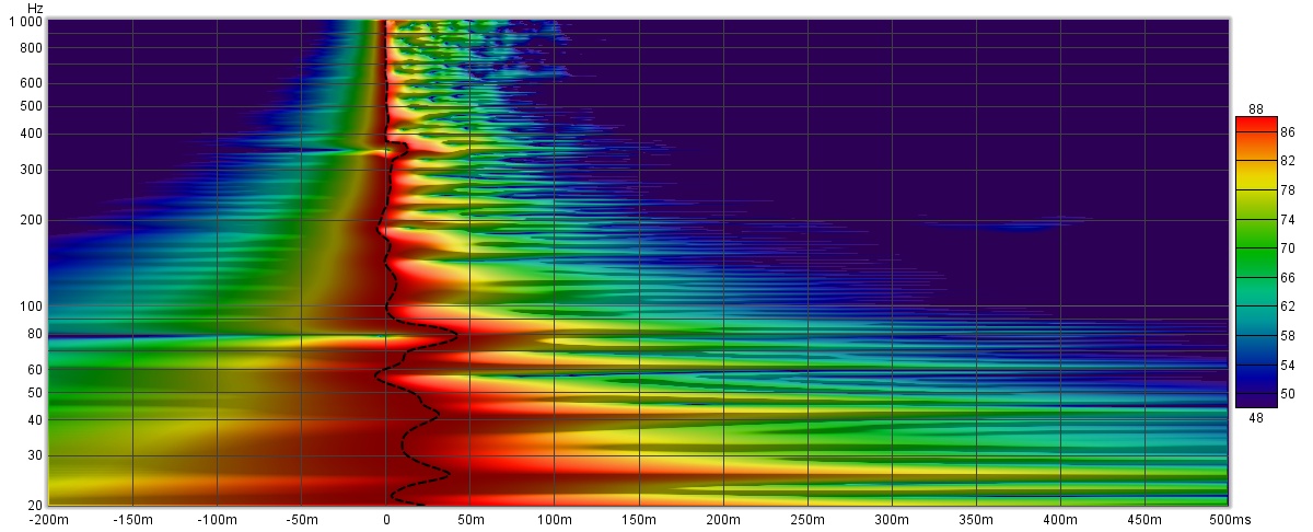

    Nytt eksempel på hva som skjer i tid ved hårete korreksjon - singel-punkts måling og korreksjon i Dirac fører til kjempevoldtekt av den originale responsen;
    Det låter helt jævlig, men det viser at tid følger frekvens på lave frekvenser. Under 50 hz holder jeg med @The Shy i at det har lite for seg med lavt etterslep. Over der begynner det å bli viktig og over rundt 100 hz er det kritisk og kanskje viktigere enn frekvensresponsen i seg selv?
    Én ting som er viktig å nevne er at EQ gjelder bare for der man måler. Som sagt, det her låt helt forferdelig, men skrytegraf er skrytegraf. Vil man skryte er det altså Dirac et-punkts måling man skal bruke!
    Edit; Legg merke til at å heve en dipp opp i frekvens tilfører ringing i rommet. Bad shit!
    Vis vedlegget 713438
    Vis vedlegget 713439
    Vis vedlegget 713440

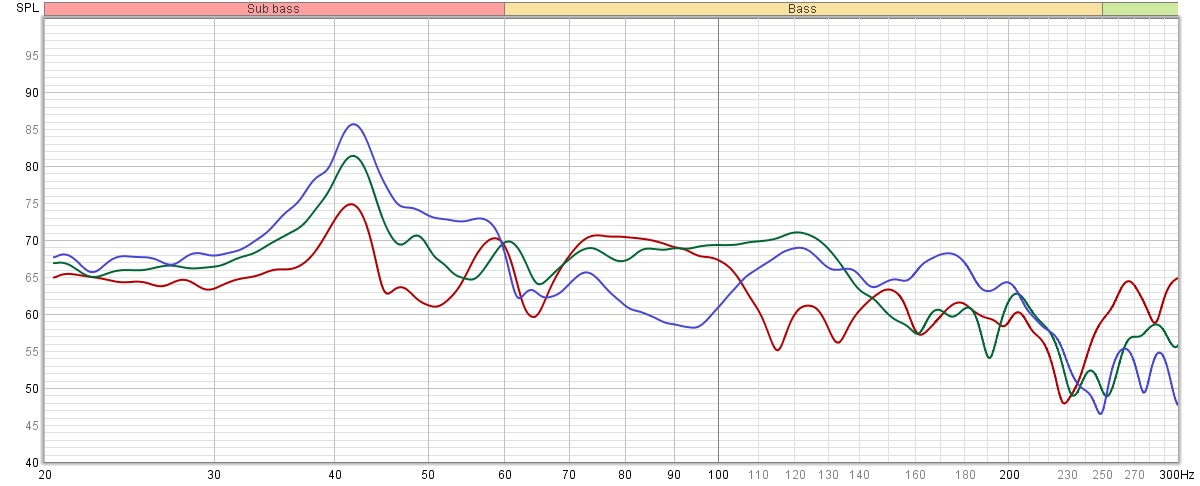

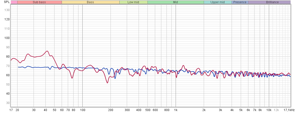

    Kjapt eksempel på problemet, her er samme høyttaler målt på 3 forskjellige seter i sofaen;
    Hva skjer på sete Grønn og sete RØD om jeg hever dippen i sete BLÅ rundt 90 hz med 10 dB? Bad shit. Med bassdemping strategisk plassert ville de tre kurvene ha jevnet seg ut. Det ville også skjedd med flere kilder spredd i rommet, og som vi har sett vil decay også reduseres hvis frekvensresponsen jevnes ut.

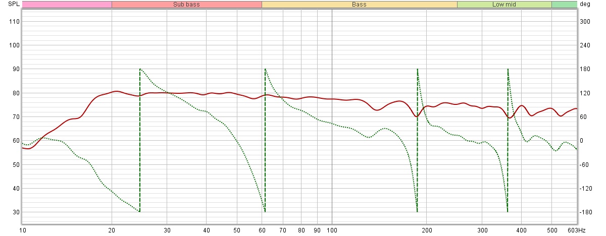

    Det viser annerledesheter med at fasen gjør et svalestup fra 50 til 60 hz, en eller annen anomalitet i tid som følge av refleksjon el.
    For demonstrasjon av samme fenomen vist på 4 grafer, samme måling - se på rundt 60 hz;

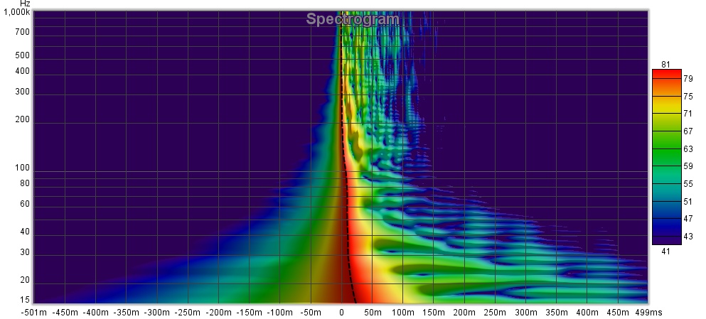

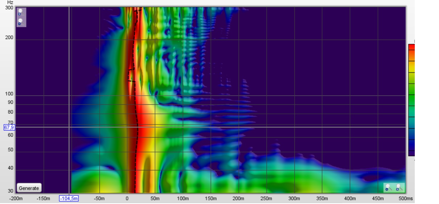

    Ikke godt å si hva det under 40 Hz er. Artifakter eller støy?
    På gode AL rigger så ligger step- responsen på minus 50-60dB helt til det peaker. Og impulsresponsen er gjerne nede på -80 dB. Den skarpheten blir maskert på disse wavelet-visningene.
    Du har en twin peak ved ca 120 Hz. Både før og etter korreksjon. Ikke godt å si hva det skyldes herfra. Den er også til stede før AL korreksjon såvidt jeg husker.
    Siden dette er sub som spiller til ca 100Hz så ser det stort sett rimelig bra ut, men det revet spørsmålstegn ved halehenget under 40 Hz.

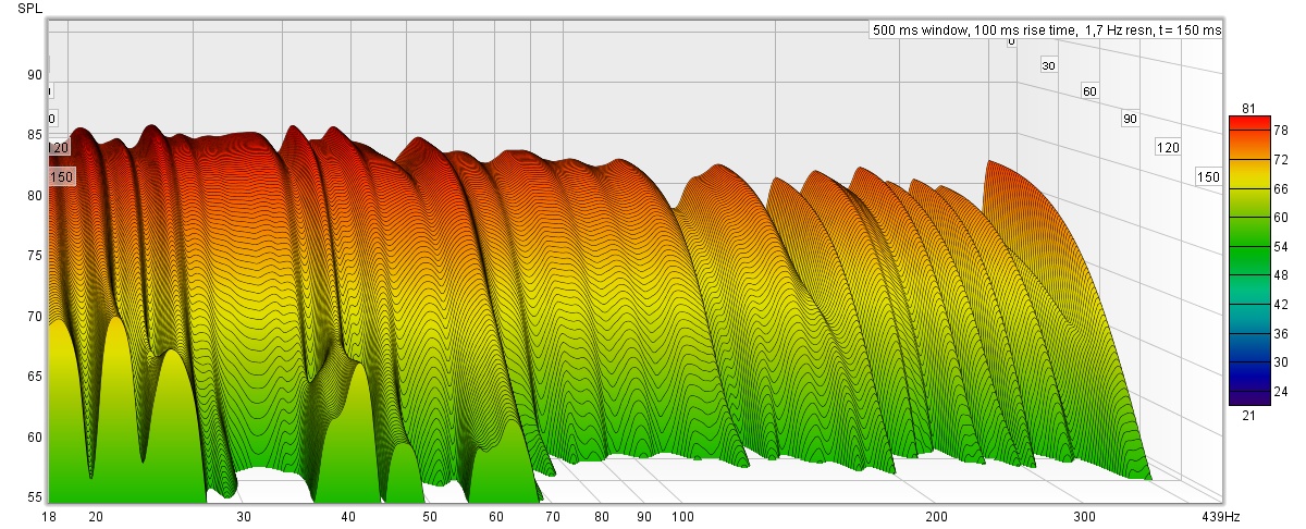

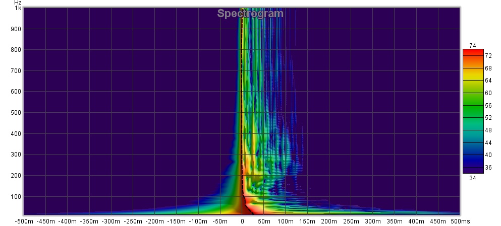

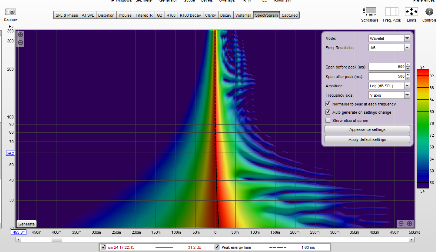

    Et tips er faktisk å vende x og y aksen, slik at du får tids aksen på x. Kan være uvant i førsten, men jeg foretrekker noe mer spillerom på tid, for det er tidsdomenet som er det meste interessante. Forøvrig er @The Shy sin wavelet å betrakte som nærmest teoretisk fasit hvor peak energy går konstant mot null. Problemer som følge av deling og refleksjoner vil jo forårsake GD.
    Har lenge håpet at målefolket skulle droppe dette kjedelige vannfallet og oppdage wavelet. Mye mer informativt imo.
    Ok, det blir slik. Ser da ikke så galt ut.

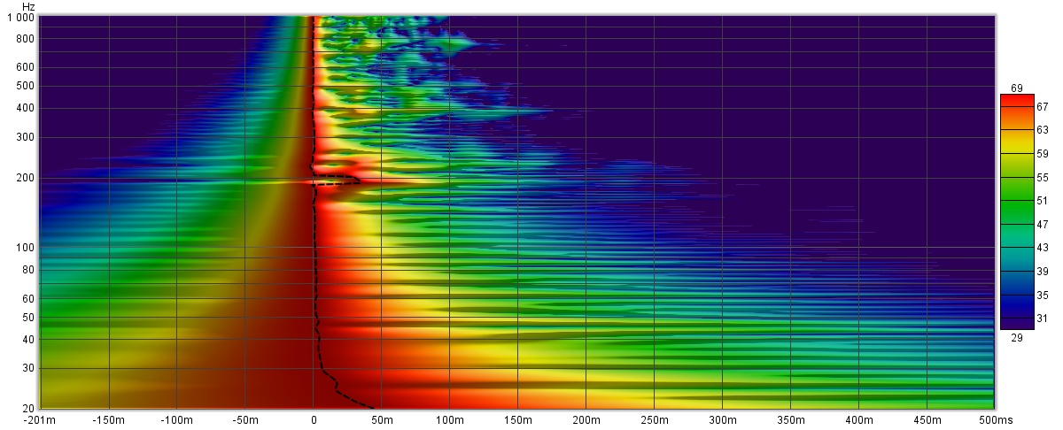

    Srm, det der ser jo veldig bra ut spesielt med 40dB intervall på dB, ihvertfall med min begrensede erfaring... 😄
    Ser du går opp til 1000Hz, mens de andre som ligger ut bass respons går til 1000hzmen med en logaritmisk skala så man ser mer av bass responsen. Mine går bare til 300hz (vertikal akse), så bass respons oppløsningen din under 100hz forsvinner litt...
    SRM
    12.06.2009
    2.625
    2.502
    Oppland
    Riktig. Med log. Ser man på de gode målingene er det dog ganske langt fra perfekt. ;)

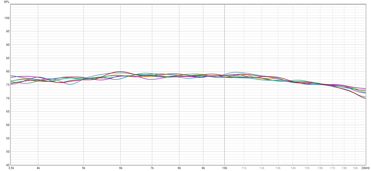

    Men over til diskanten på samme måling. Har fjernet nr. 8 da den var leggmåling og i skyggen av fotskammel. Urettferdig å forlange helt upåvirket diskantmåling bak en hindring.
    Det er jo ikke ekstremt mye forandring på vinkelen i forhold til diskanten, men noe utgjør jo flytting av mikk drøye meteren fremover skrått nedover.
    Under 3.5 kHz begynner mellomtonene å påvirke så der er det ikke bra, og får derfor ikke være med på denne skrytemålingen.
    Noe som kan bedre, ;)

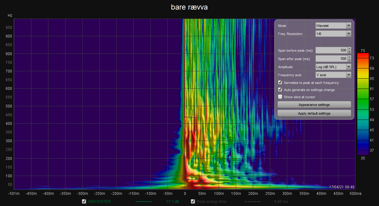

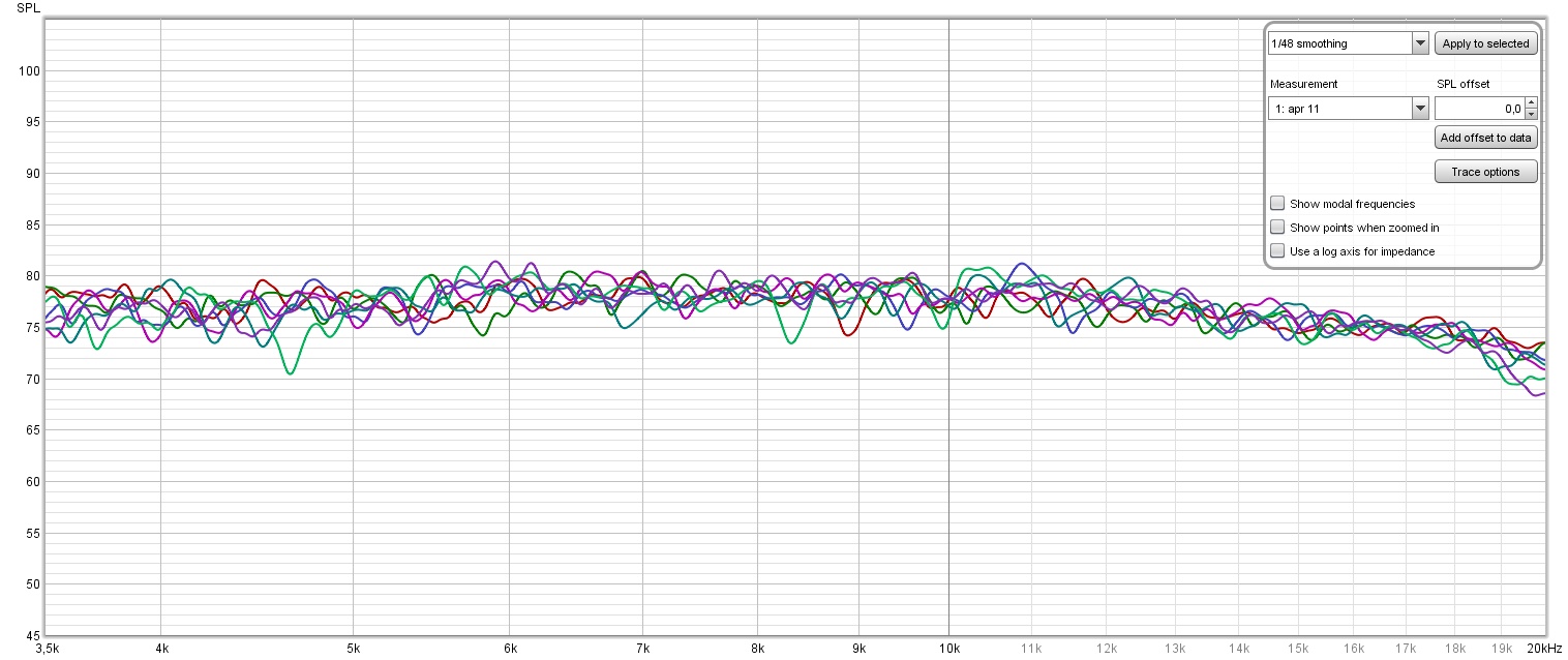

    Orker ikke se på disse perfekte kurvene fra "racerne" her inne....
    slik har vi amatører det.. utenDSP i dagligsturen.. ;).. Til trøst for andre i samme situasjon som meg. Rart at det blir lyd i det hele tatt...
    med riktig log akse på frekvens blir det slik
    Eneste trøsten er te jeg ikke er alene om slikt kaos av refleksjoner og drit.
    1/6
    Vis vedlegget 715072
    1/48
    Vis vedlegget 715075
    Spørsmålet er: Er du fornøyd?

    Det låter OK, og jeg koser meg med musikken, men det låter desverre klart bedre med høyttalerne på tvers av møblement( HT på langvegg), men slik kan kona ikke bo.
    Knubie
    20.06.2020
    1.734
    722

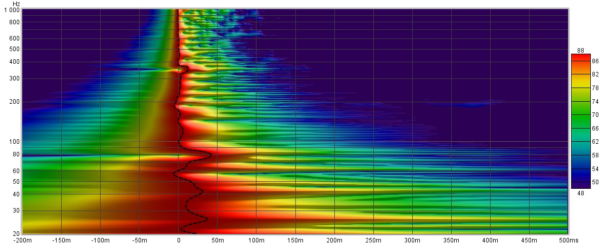

    Det ser mye verre ut når du går helt ned til 35dB, det er 40dB spenn, litt vel mye. Også må du velge logaritmisk frekvensskala eller ser man fint lite i bassen.
    Det ser ræva ut hos meg og, med ett sånt spenn. Mye av dottene er rett og slett bakgrunnsstøy......
