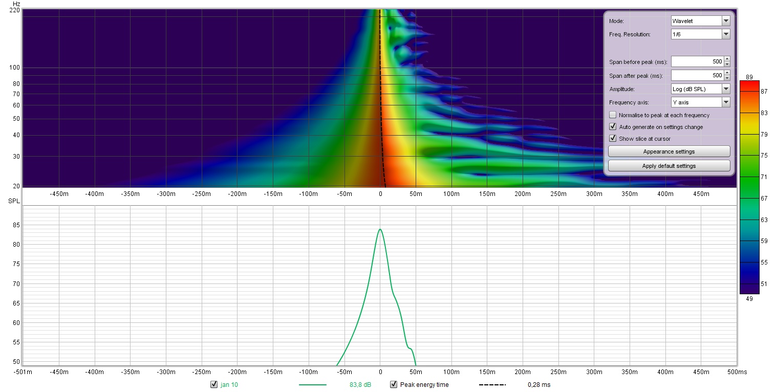

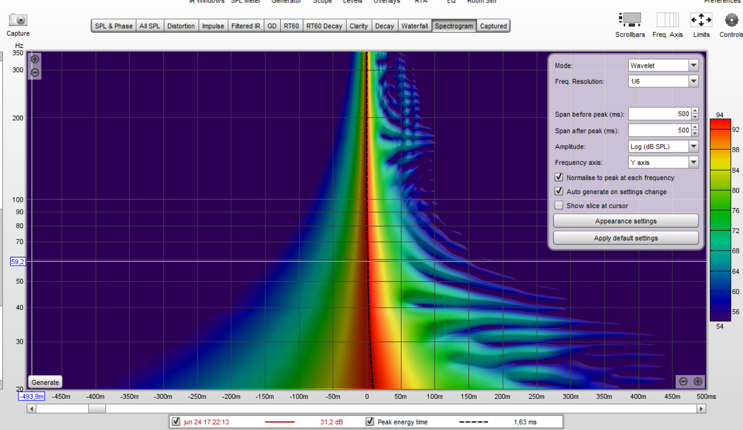

    Her er en utendørsmåling av subb som selvfølgelig kommer ennå nærmere idealet, hvis idealet er symmetri. Utendørs støygulv rufser litt ekstra over 100 hz
    Balle Clorin
    19.06.2012
    12.522
    12.782

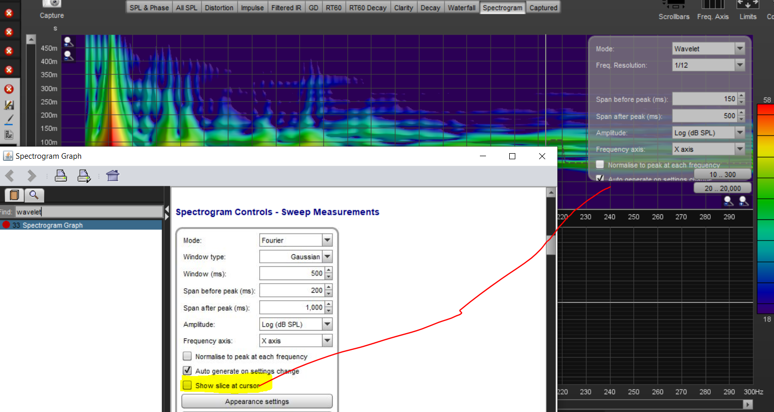

    helvete jeg fucka opp plottet i REW ved å velge" show slice" og kan nå ikke velge det bort..BUG!!!!! Restarte hjelper ikke

    Her er det nok litt mere å ta tak i 😁 Hytteanlegget:

    Men bare til generell opplysning til alle som ikke har @The Shy sine drittsekk kurver. Hull og tidsavvik kan skyldes overganger mellom elementer, interaksjoner og tidskødd med delinger. Kan også bety at man primært lytter på rommet, der unotene er verst.

    Fordi jeg er en gammel dust vel...jobber best i DOS , men nå fant jeg det copy symbolet, klarer ikke slå av det jævlige cursor split screeen greiene
    EDIT: uppgraderte til siste versjon og der er det fikset så menuen er tilgjengelig for å slå av nedre plot

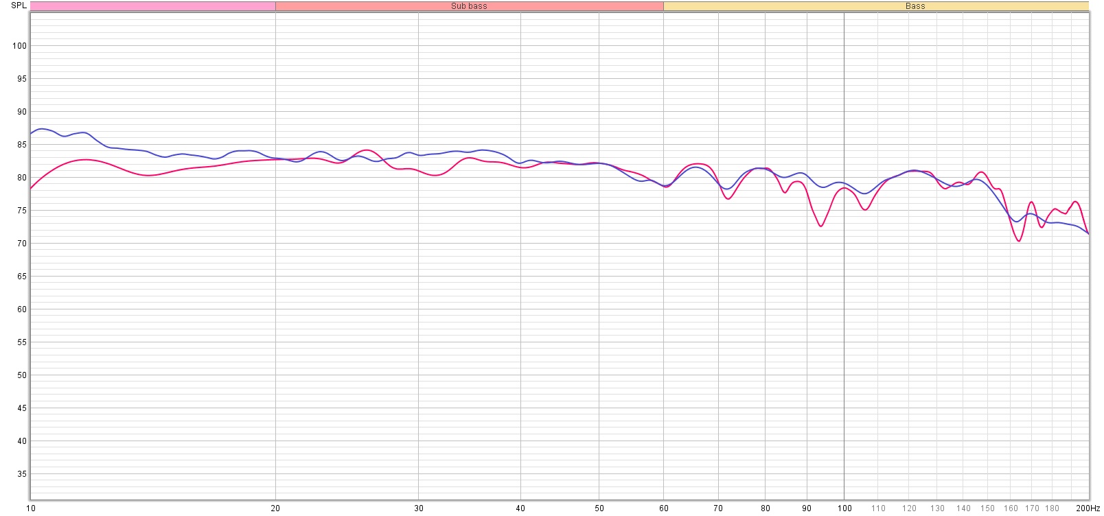

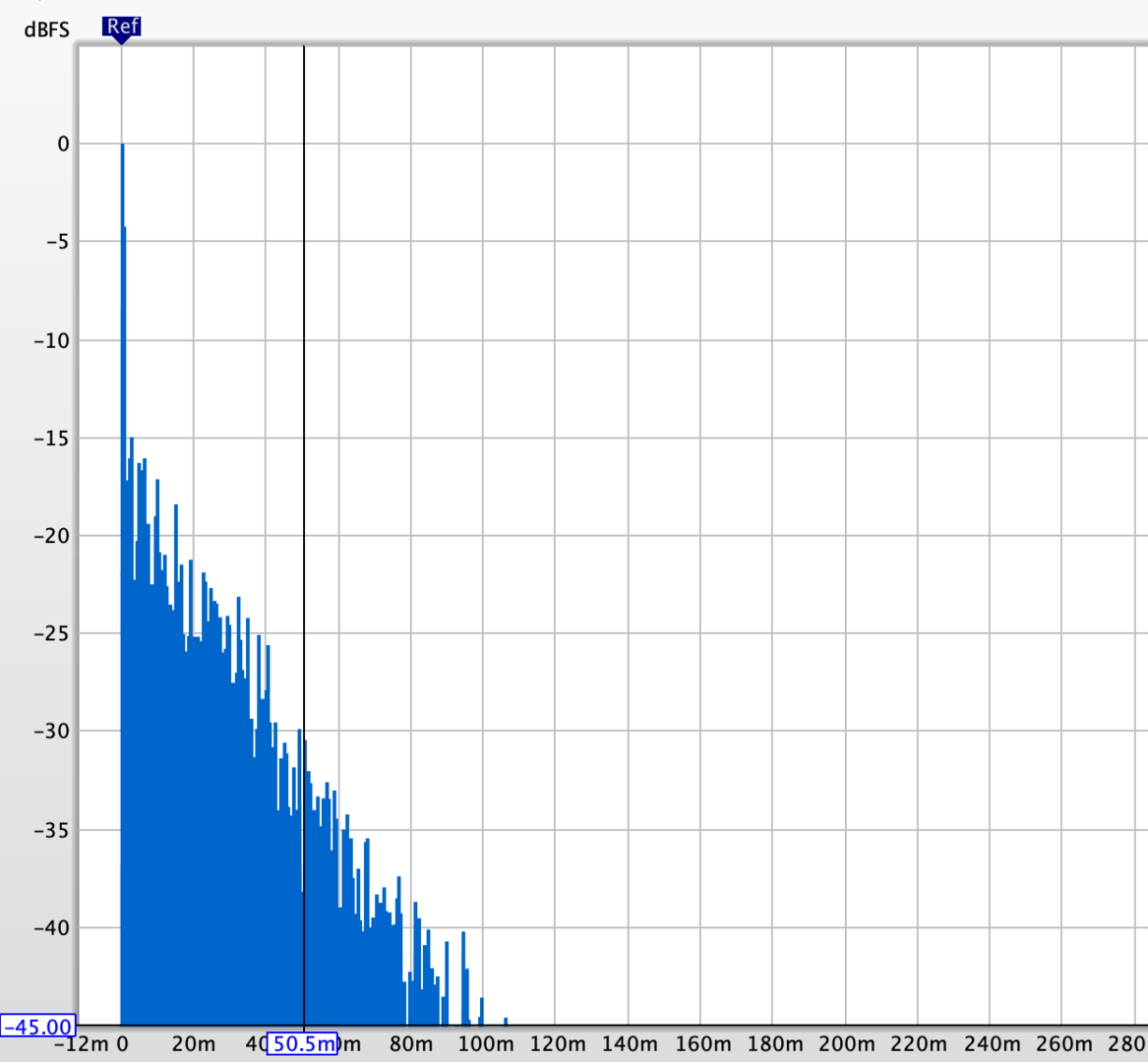

    Det er verdt å vise hva EQ av bass kan gjøre i tidsdomenet på lave frekvenser;
    Vis vedlegget 712296
    Vis vedlegget 712297
    Uten EQ på lave frekvenser kan man bare glemme å håndtere stående bølger i en stue.
    Foruten at det resonnerer fremdeles i tidsdomenet, så ser man en tydelig svakhet med EQ vs tiltak. Nemlig at det ikke påvirker de høyere harmoniske av frekvenser som EQes. Det utgjør åpenbart mye.
    Det er fordelaktig å måle i spesielt ulike høyder for lave frekvenser. Dersom det er minimum fase, skal du se forbedring i hele rommet.

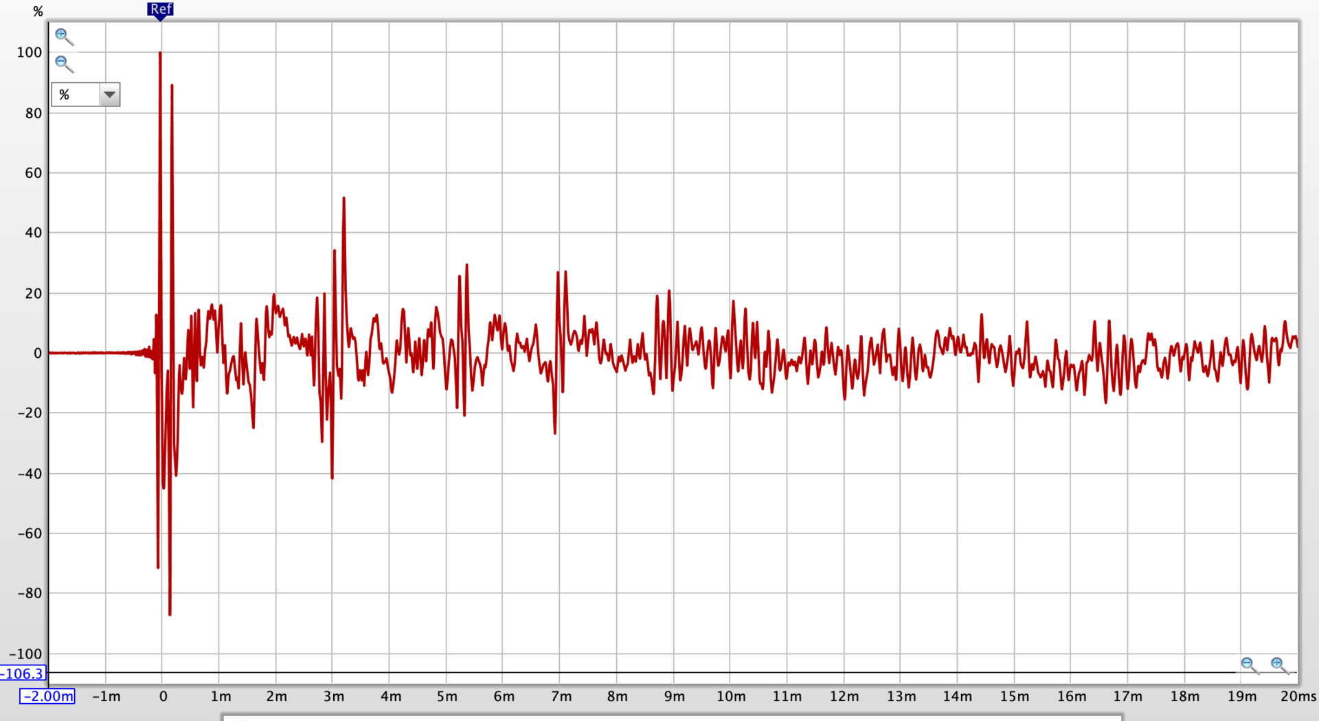

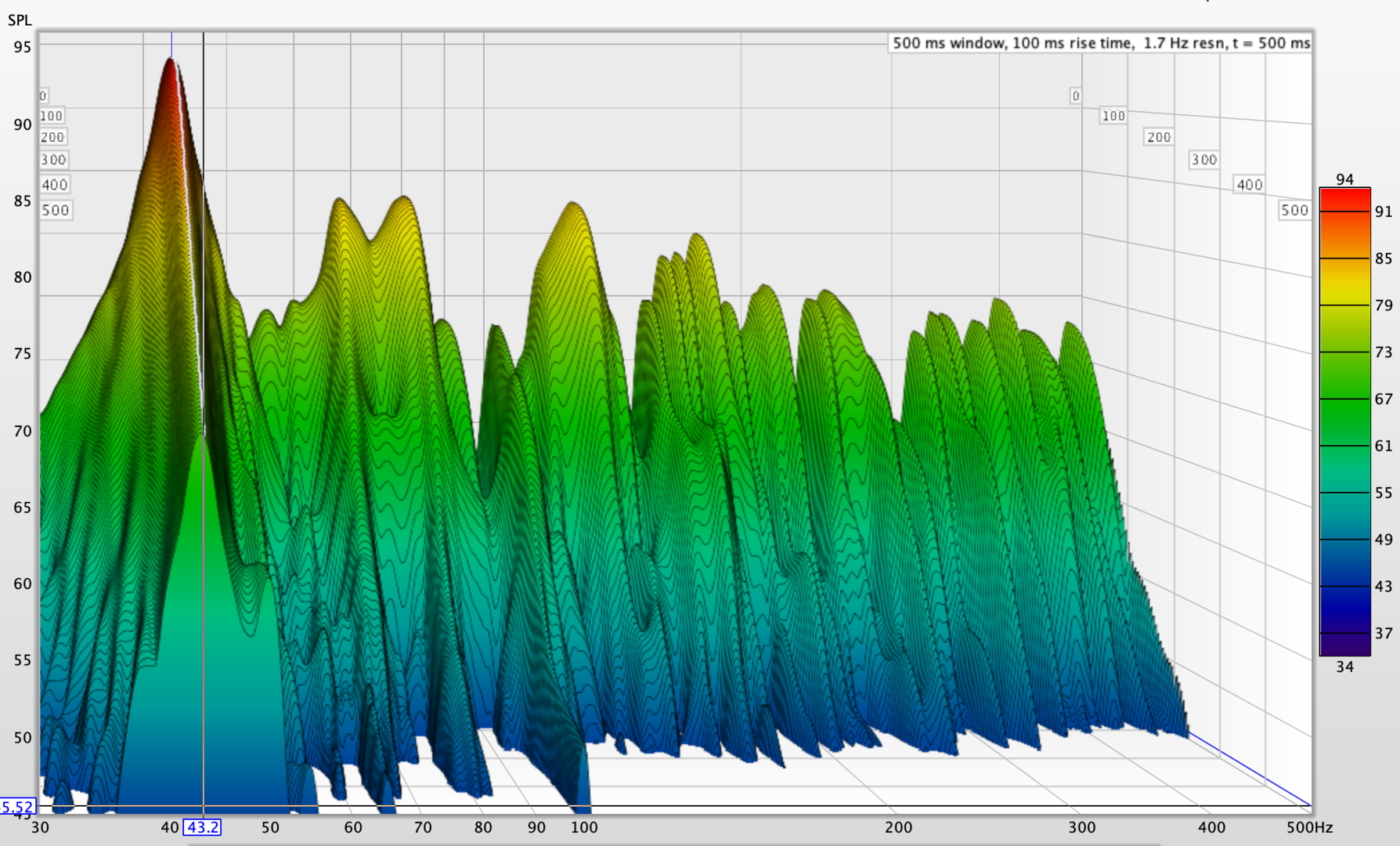

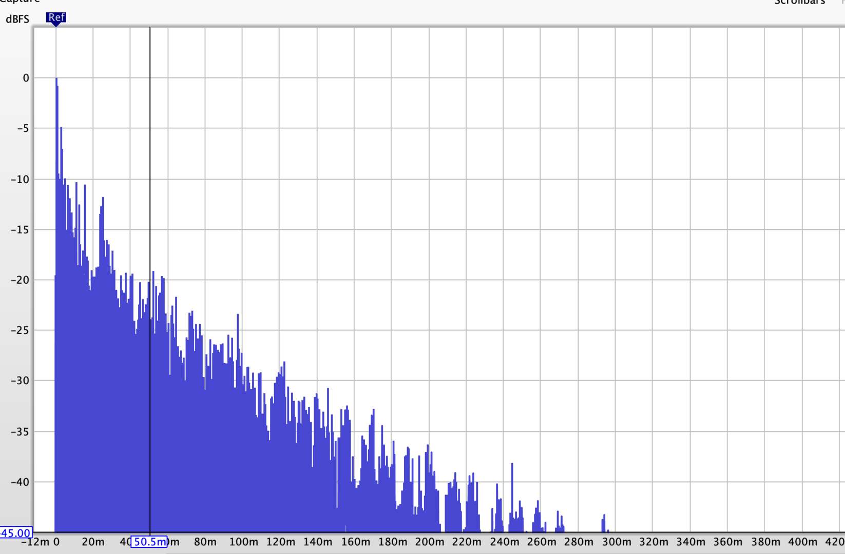

    Her er stuen opp til 500Hz
    I utgangspunktet var jeg mest bekymret over refleksjoner og konsekvenser av dette i litt høyere frekvenser. Jeg har tenkt at for å få rett bredde og dybde i lydbildet må dette være på plass. Jeg har tenkt at bassen er det mindre jeg kan få gjort med i en vanlig stue og at her må jeg bare gjøre det beste ut av det med DSP.
    Med er det mulig å gjøre noe med bassen uten DSP er det uten tvil best. Jeg bor i blokk så den dypeste bassen bør jeg nok begrense av hensyn til naboene.

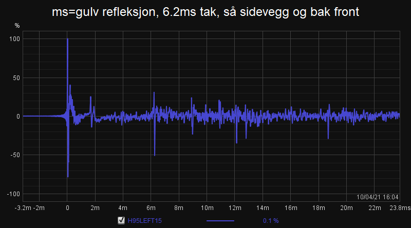

    Jeg har vurdert demping i taket ved å lime akustikkpaneler og bruke kanten rundt denne "platen" som plass for spot skinner. Men ser at panelene jeg hadde tenkt på egentlig ikke har effekt under 350Hz så det virker bortkastet. Jeg la med impulse respons nedenfor for å illustrere hvorfor jeg begynte å tenke demping.
    Vis vedlegget 712253
    Impulse respons i stuen
    Vis vedlegget 712256
    Impulse respons der jeg har stereoanlegget i dag
    Vis vedlegget 712255
    Jeg får ikke så mye ut av impuls responsplutt på FS på Y akse og lang tid. % på Y akse og zoom inn på tid sier meg mere,
    storab
    23.12.2013
    586
    849
    Takk for den infoen.
    Basert på dette med ditt forslag til skala så blir det litt lettere å lese.
    Refleksjoner på 3ms=1m 5,2ms=1,8m og 7ms=2,4m om jeg har regnet rett.

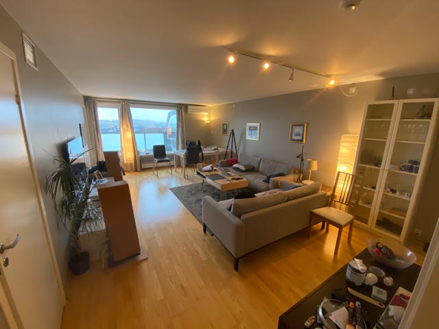

    Tar med et bilde av stuen også, måler fra midt i sofaen.
    Balle Clorin
    19.06.2012
    12.522
    12.782
    Tror du vil få bedre lyd om du setter deg der hvor bordet er eller foran bordet... Å sitte rett foran veggen kan rote til lyden og overdrive bassen, det er nok posisjonen i sofaen som gir toppen din ved 41 hz , kan stemme med er rom på 4-4.6m i den lengden
    Du kan regne ut refleksjonene her
    SBIR calculator (tripp.com.au)
    PS mål på kun en høyttaler av gangen så blir refleksjonene letter å tyde, nå er det litt ulik avstand til V og H som gjør det vanskeligere å tyde,men su ser jo dobbelttoppene nå

    Takk for råd.
    Den kalkulatoren var jo ganske spot on på bassen :)
    Får forske litt videre. Så lenge jeg fortsatt skal ha TV er jeg ganske låst på møblering.
    Kan fort ende med at jeg fortsatt bør ha hovedanlegget i det lille rommet.

    Med Roon eller Dirac kan du ta ned den toppen på 41hz en god del , verdt et forsøk. Dirac kan prøves gratis, Roon også

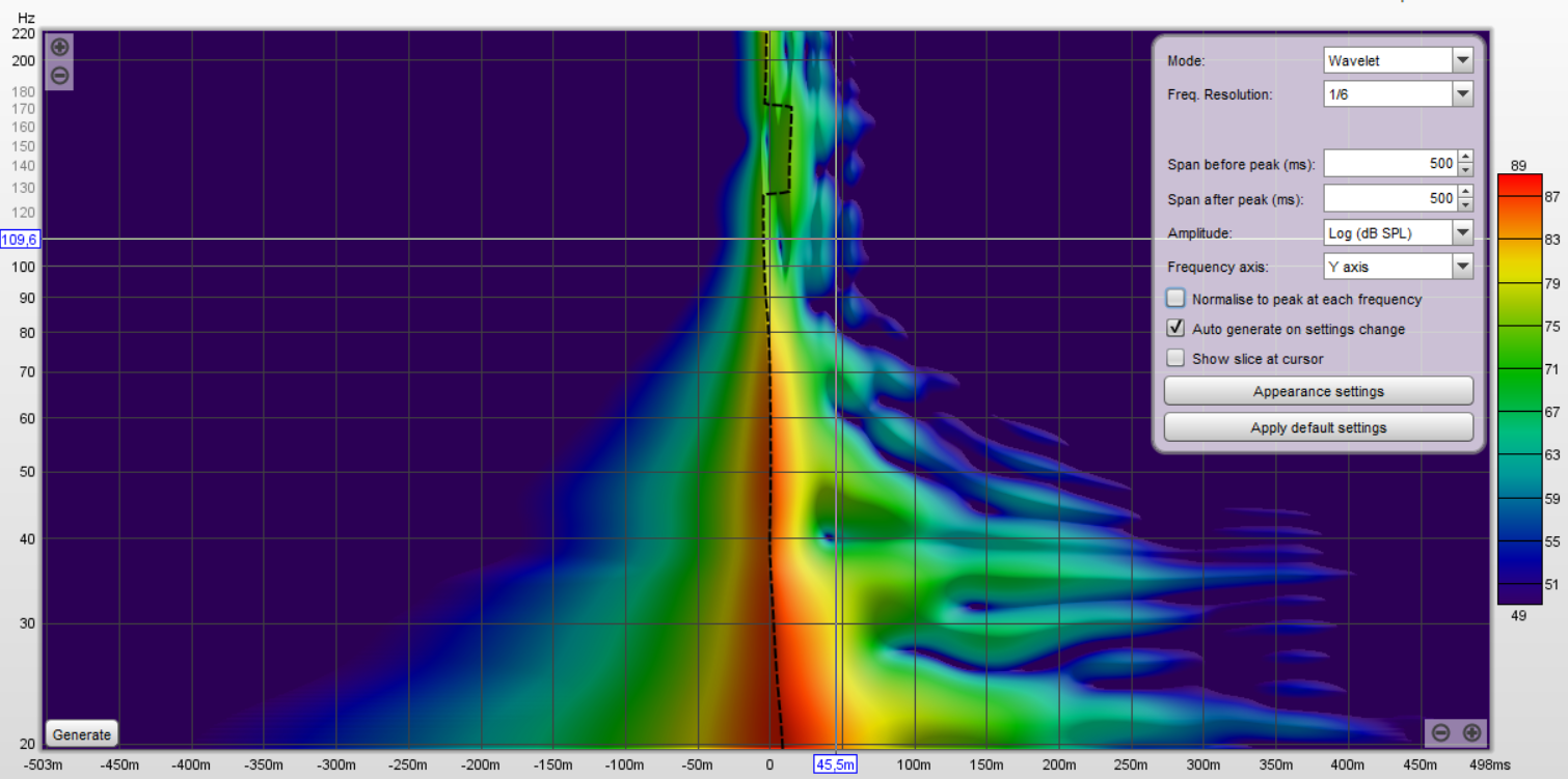

    Så tar du denne målingen på en fast plass hele tiden? Hvis du hadde flyttet mikrofonen 1 meter bak eller 1 meter til siden er det like bra da? Altså er det fintunet til en lytteposisjon eller er det rimelig bra i resten av rommet også?
    Fokuset i lytterommet er nok rundt den ene plassen og det er også der de fleste målinger er gjort. Etter noen utbedringer av rommet og høyttalersystemet er det også muligheter for å nyte musikk andre steder uten å bli irritert.
    Så på wavelet fra en måleøkt der det ble målt i syv posisjoner sideveis i rommet. Den dårigste der er ikke katastrofe.
    Denne så verst ut.
    Knubie
    20.06.2020
    1.734
    722
    Denne så verst ut.

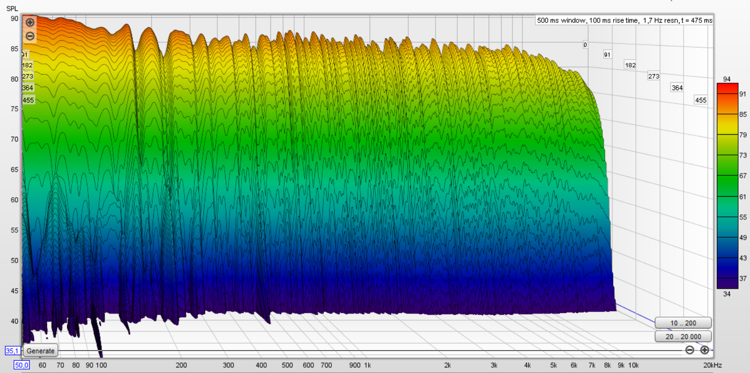

    Mange takk for skryt og humor :) Er fornøyd med rommet. Elsker vannfallet mitt ned til 50 hz.... under har jeg gitt opp, og spiller heller musikk.
    Ramler som en ganske jevn foss ned i støygulvet:D

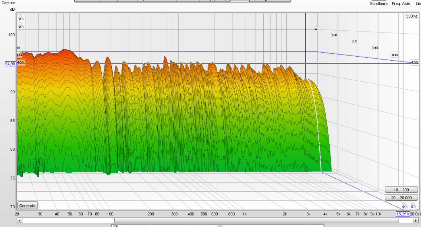

    The Shy
    10.04.2017
    13.481
    22.825
    Langesund
    Og når en kan tvinge vannfallet ned 25 db med God DSP i den dype enden er det egentlig godt nok. Ørets dynamiske omfang er jo noe mindre i dypet

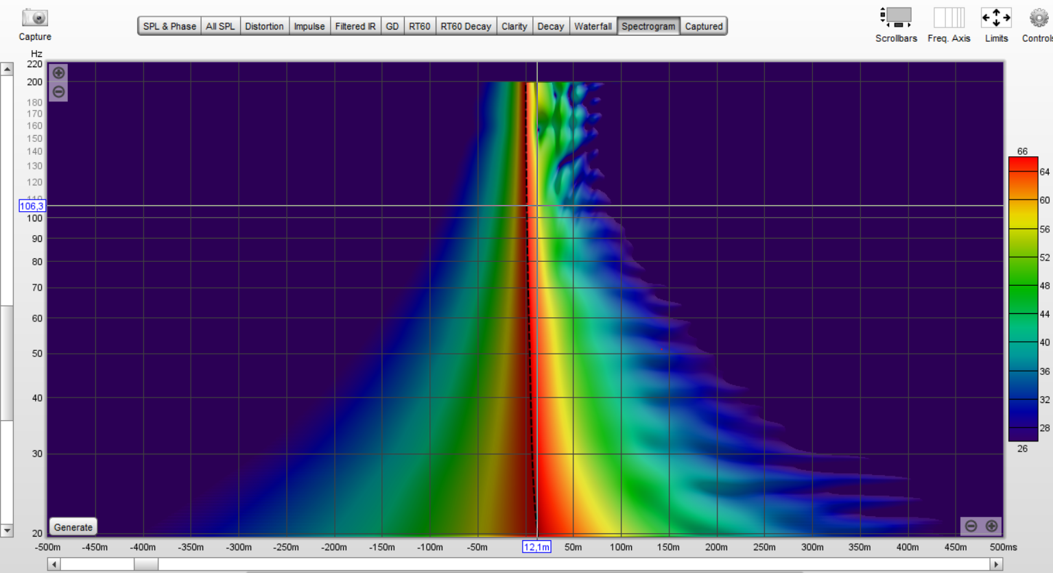

    Til dere som bruker multipunkt måling. Hvilke settinger har med tanke på snitt, fft lengde, vindu etc.
    Spede forsøk:
    Matcher forsåvidt ettpunkts sweepet temmelig bra (rød linje).
    The Shy
    10.04.2017
    13.481
    22.825
    Langesund
    Multipunkt måling som spredd ut i hele rommet eller alle innenfor en meter for skallen?
