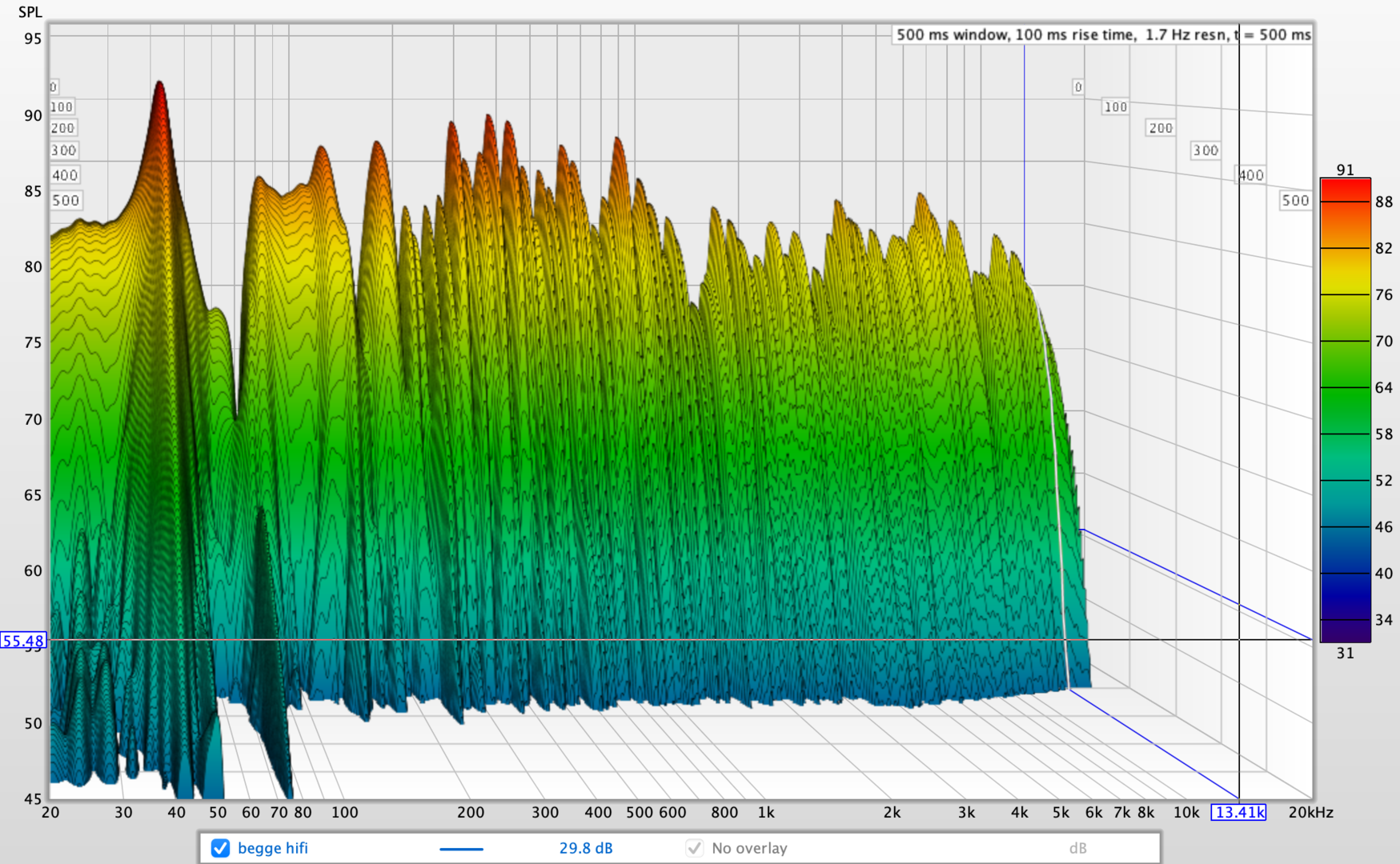

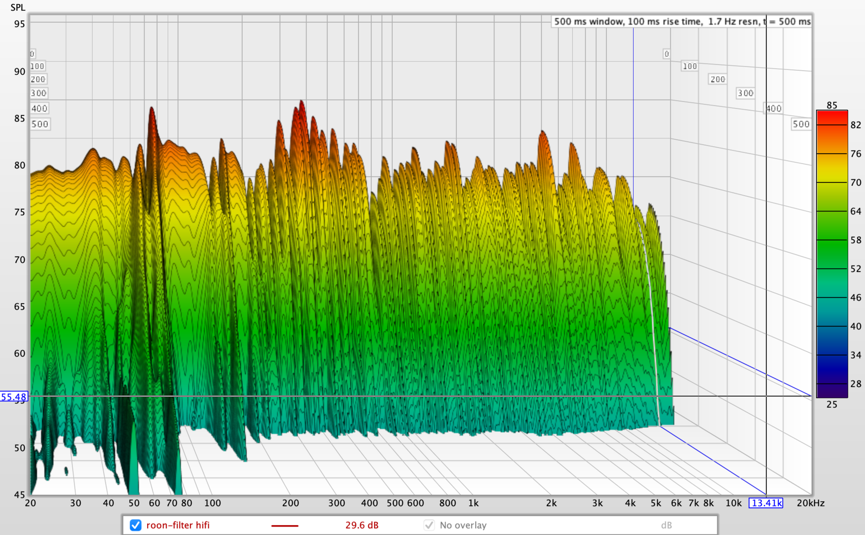

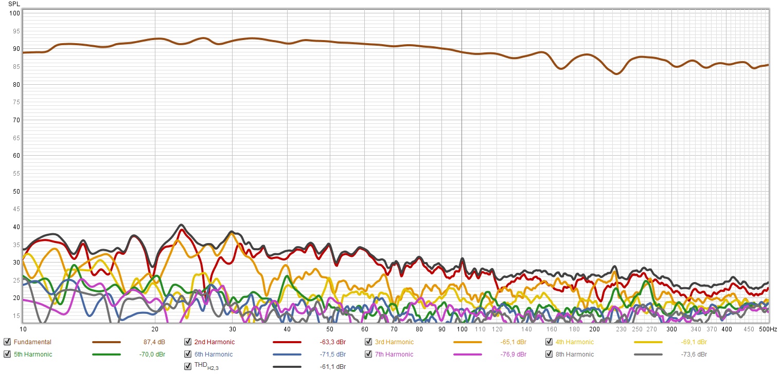

    Takk for svar da får jeg se litt på hva som kan gjøres med møblering og måle litt mer.
    Som nevnt før vurderer jeg å flytte anlegget fra et lite soverom (2,9m x 3,8m) til stuen (6,8m x 4,2m). Denne målingen var gjort på "TV anlegget" i stuen og jeg har vært bekymret for veggen bak meg og taket som er betong med maling.
    I det lille soverommet ser det slik ut (med og uten Roon filter opp til 250Hz) fremdeles litt basstrøbbel der men jeg er egentlig ganske fornøyd med lyden.

    Å sitte helt inntil bakvegg er ikke bra, så prøv å unngå det
    I det lille soverommet ser det slik ut (med og uten Roon filter opp til 250Hz) fremdeles litt basstrøbbel der men jeg er egentlig ganske fornøyd med lyden. Vis vedlegget 712121 Vis vedlegget 712122
    Legg bare ut til 500Hz mye letter å se feilene i bassen.

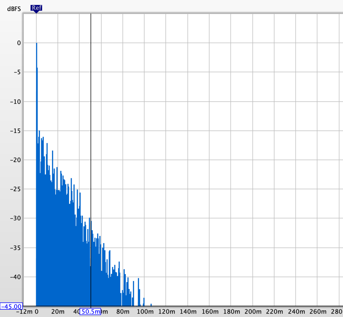

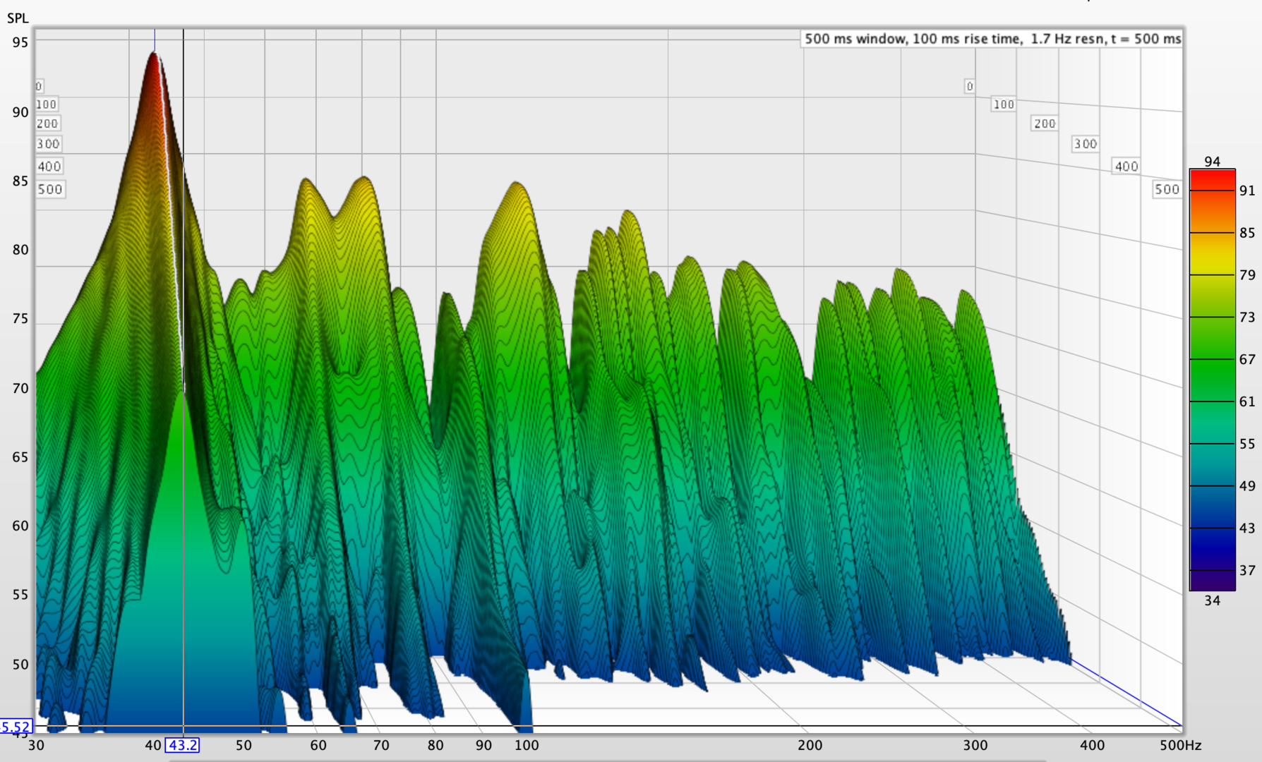

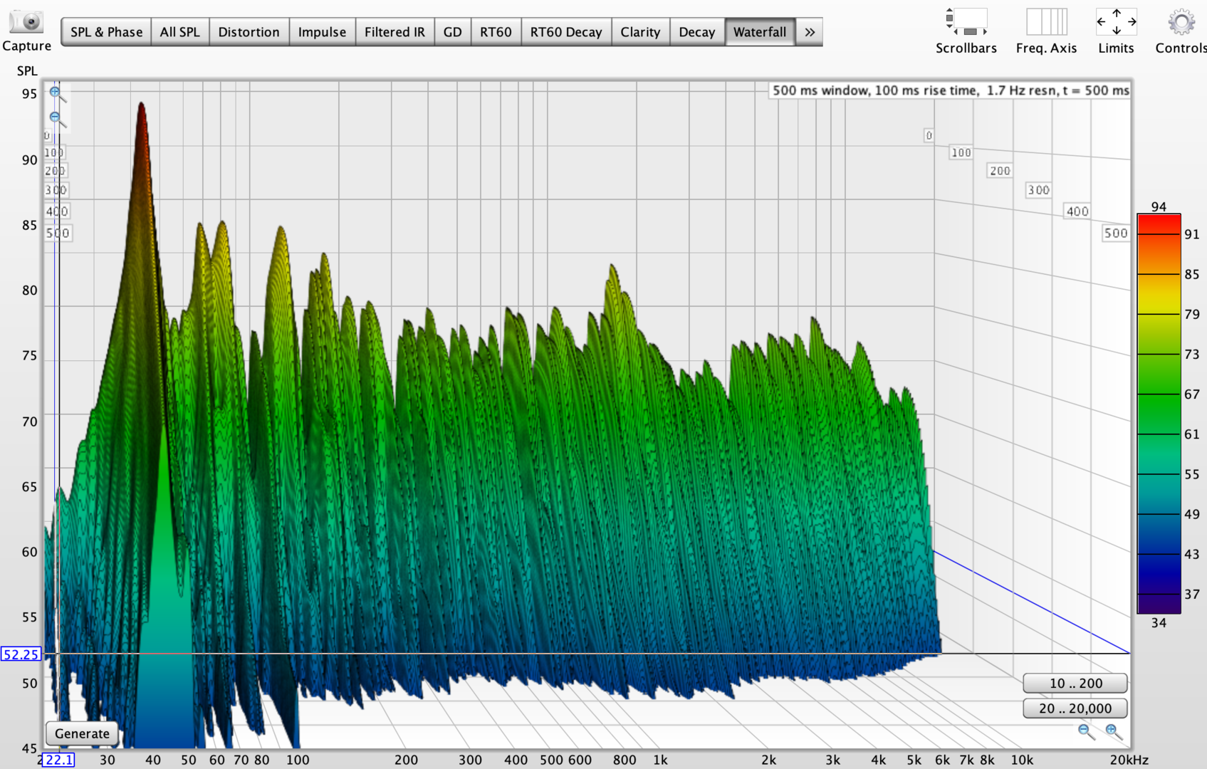

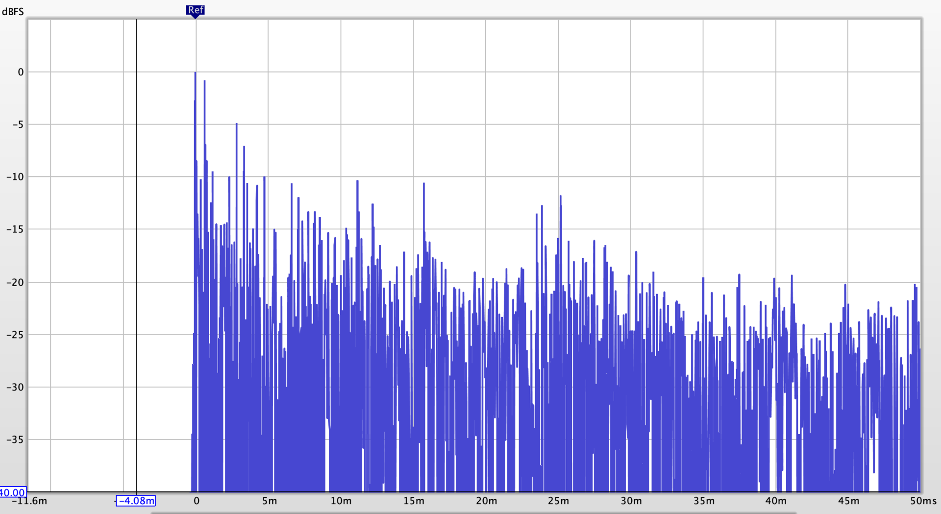

    Her er stuen opp til 500Hz
    I utgangspunktet var jeg mest bekymret over refleksjoner og konsekvenser av dette i litt høyere frekvenser. Jeg har tenkt at for å få rett bredde og dybde i lydbildet må dette være på plass. Jeg har tenkt at bassen er det mindre jeg kan få gjort med i en vanlig stue og at her må jeg bare gjøre det beste ut av det med DSP.
    Med er det mulig å gjøre noe med bassen uten DSP er det uten tvil best. Jeg bor i blokk så den dypeste bassen bør jeg nok begrense av hensyn til naboene.
    Jeg har vurdert demping i taket ved å lime akustikkpaneler og bruke kanten rundt denne "platen" som plass for spot skinner. Men ser at panelene jeg hadde tenkt på egentlig ikke har effekt under 350Hz så det virker bortkastet. Jeg la med impulse respons nedenfor for å illustrere hvorfor jeg begynte å tenke demping.
    Impulse respons i stuen
    Impulse respons der jeg har stereoanlegget i dag

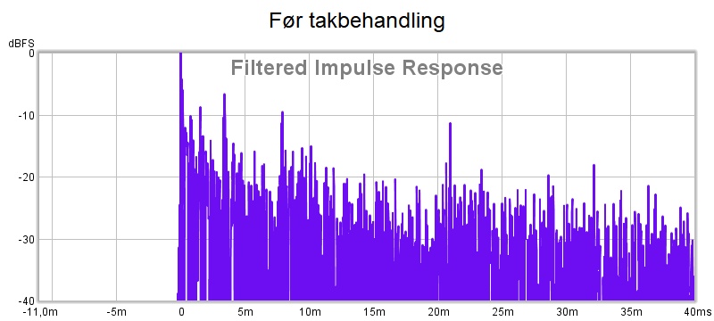

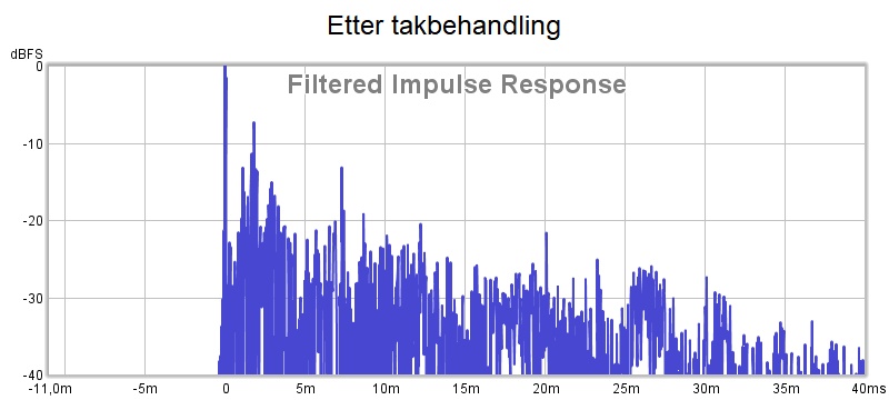

    @storab Setter du impulsresponsen til -40 dB og til 40 ms i tid vil den bli mye lettere å lese.
    Jeg har tilsvarende respons i min blokkstue og har gjort akustikktiltak i taket. 10 cm isolasjon + ecophon focus takplater. Skal finne måling før og etter pluss bilde.

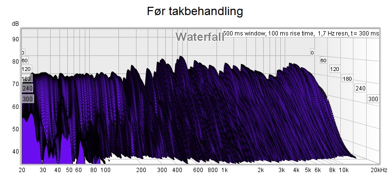

    Bassen din som er voldsom ved 43Hz er det jo bare å trekke ned med DSP. Den er jo ganske dominerende.

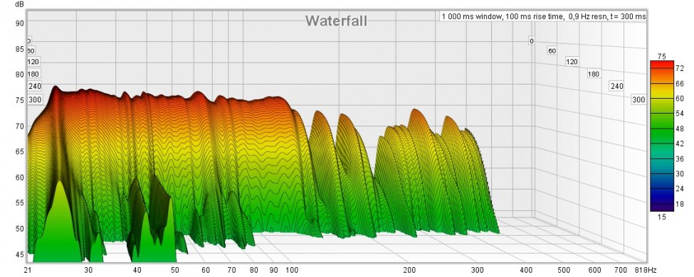

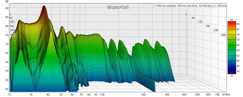

    Det er verdt å vise hva EQ av bass kan gjøre i tidsdomenet på lave frekvenser;
    Uten EQ på lave frekvenser kan man bare glemme å håndtere stående bølger i en stue.
