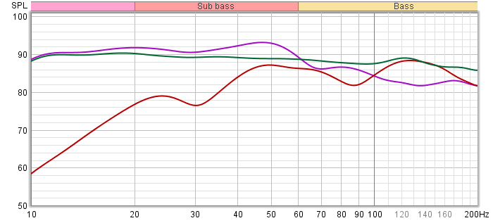

    Ut fra denne er det vel ingen tvil om at frekvensresponsen er helt suveren totalt sett. Men hvis det er korrigerte sub bass og bass respons jeg ser på i grafen kombinert med summen i den grønne kurven tenker jeg vel at det er litt suboptimalt ved 40-50 Hz siden du har litt kansellering der, og det er jo dyrebare watt (faktisk omtrent dobbelt av det som trengs der, og med tilhørende økt forvrenging), og ofte med dårligere group delay også. Hvordan ser group delay kurven ut? Jeg mistenker et lite hopp ved 45hz men kan selvsagt ta feil ;-) Mulig det kan fikses med litt endret delay settings.
    Ingen kanselering i det området, tvert imot har jeg en topp ved 49Hz som er trukket ned med noen db grunnet rom. Ingen delay å sette inn. Høyttalere er ikke innom dsp. Ikke så mange bortkastede watt her føler jeg. Høyttalere delt ved 100Hz med 6dB/oktav passivt linjefilter. Subbene har ingen boost bare trukket ned der rommet tøyser. De har også et 6db filter satt ved 40Hz.
    Har ikke tatt vare på noen måledata fra den seansen, gjort like etter ommøblering, men skal snart tweake og vil vel huske å lagre da.
    Greit for meg, men vanligvis vil jeg si at summen av amplitude for sub-bass og mellombass burde bli større enn enkeltbidragene og i den grafen ser det ikke slik ut mellom 40-50Hz. Ikke pga rom-kansellering, men utfasing mellom elementene. Men mulig grafen viser noe annet, for eksempel at den grønne kurven er romkorrigert i etterkant. Jeg antok at den grønne grafen er A+B.
    Ble oppfordret til å vise vreng tidligere i tråden
    Vis vedlegget 700956
    Ikke farlig å ta en utfordring på vreng når det ser sånn ut :)

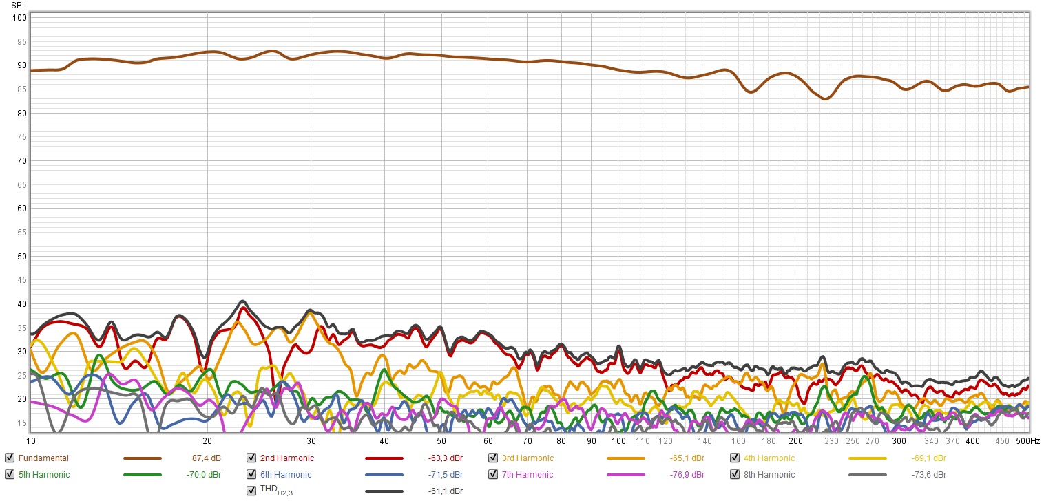

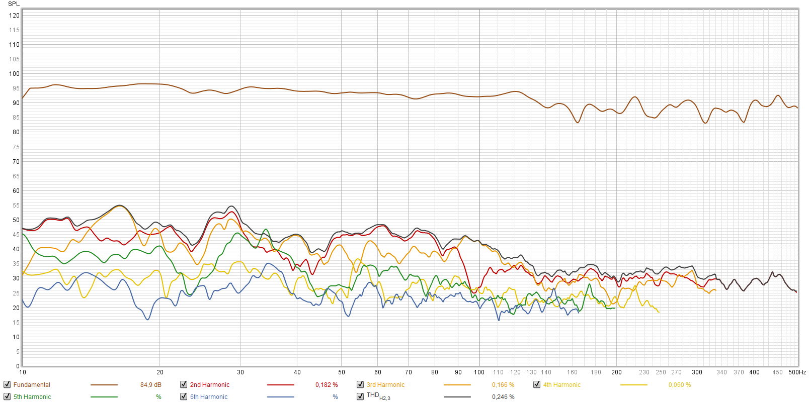

    ^ til sammenlikning her er "min" THD graf fra doble SVS PB16 Ultra subber i extended mode. Kun litt i overkant av 0,5% vreng ved 16.66 Hz ved 92dB output, og som det vises med de stiplede linjene er det meste under støygulvet . Men lavere i frekvens enn 16 er det absolutt ikke like mye moro som hos @MakkinTosken ;-)

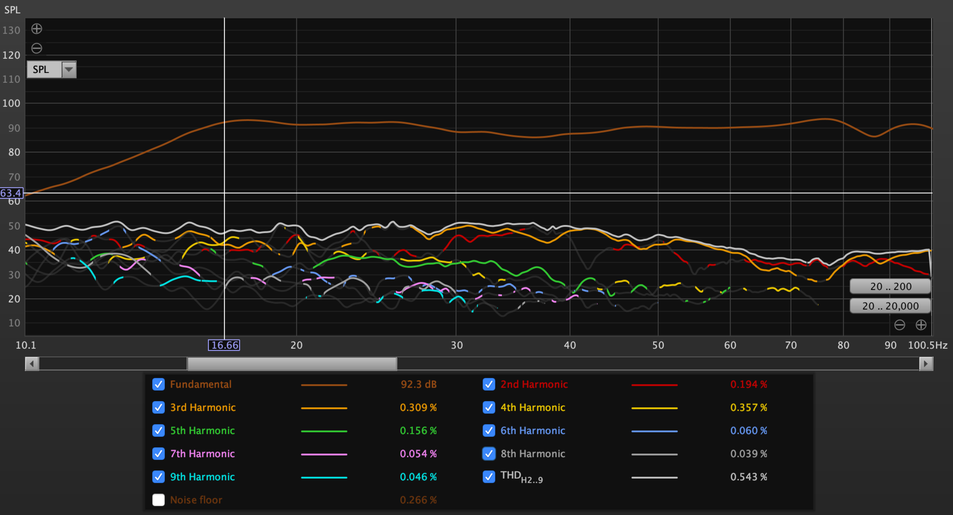

    Vis vedlegget 701221

    ^ Spinnvilt! :eek:
    PS: beveger elementene seg i det hele tatt ved 90dB??? :D
    The Shy
    10.04.2017
    12.979
    21.538
    Langesund
    De får ta regnestykke de som vil. Målte litt ved 20 hz og 126 db i lytteposisjonen. Da var det ca +/- 5 mm vandring på elementene
    Edit: Ved 90 db blir det vel rundt +/- 0,08 mm eller +/- 6mm på to 6,5"

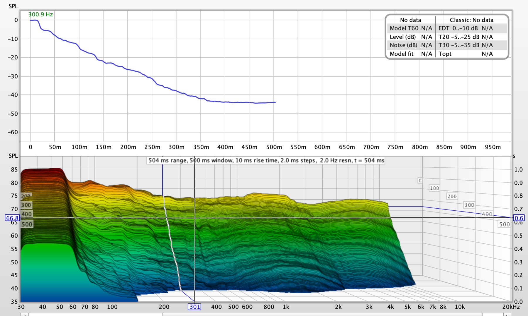

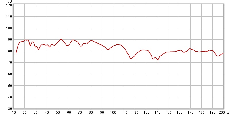

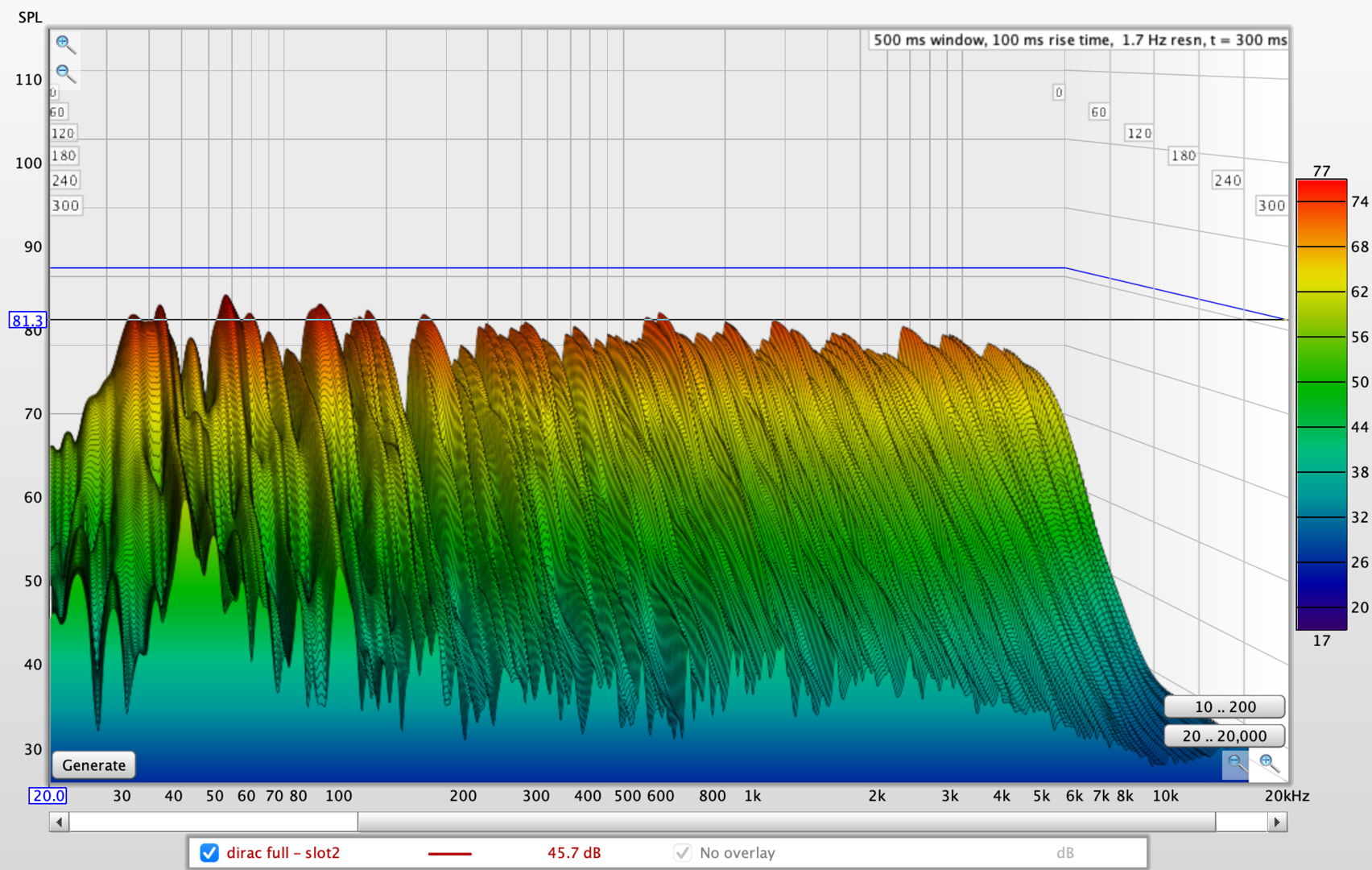

    Børstet støvet av Umik og REW etter at ny LCR kom på plass i kinoen. Noen innspill til målingene? Vannfallet har kanskje litt mye rot? Fronter + subber uten smoothing.

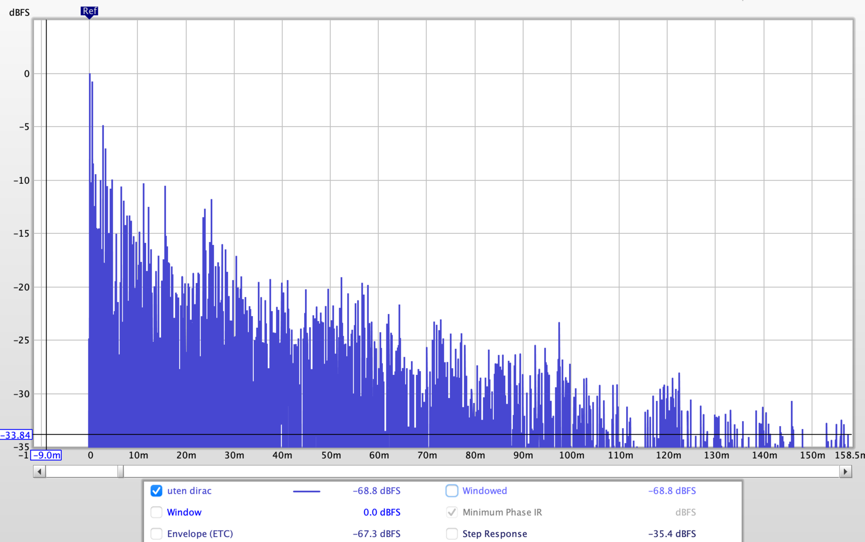

    En målesjekk idag.
    Har vent meg til litt mer enegi i toppen, ellers blir det for ullent med Toole kurven, ørene er gamle og ruller av

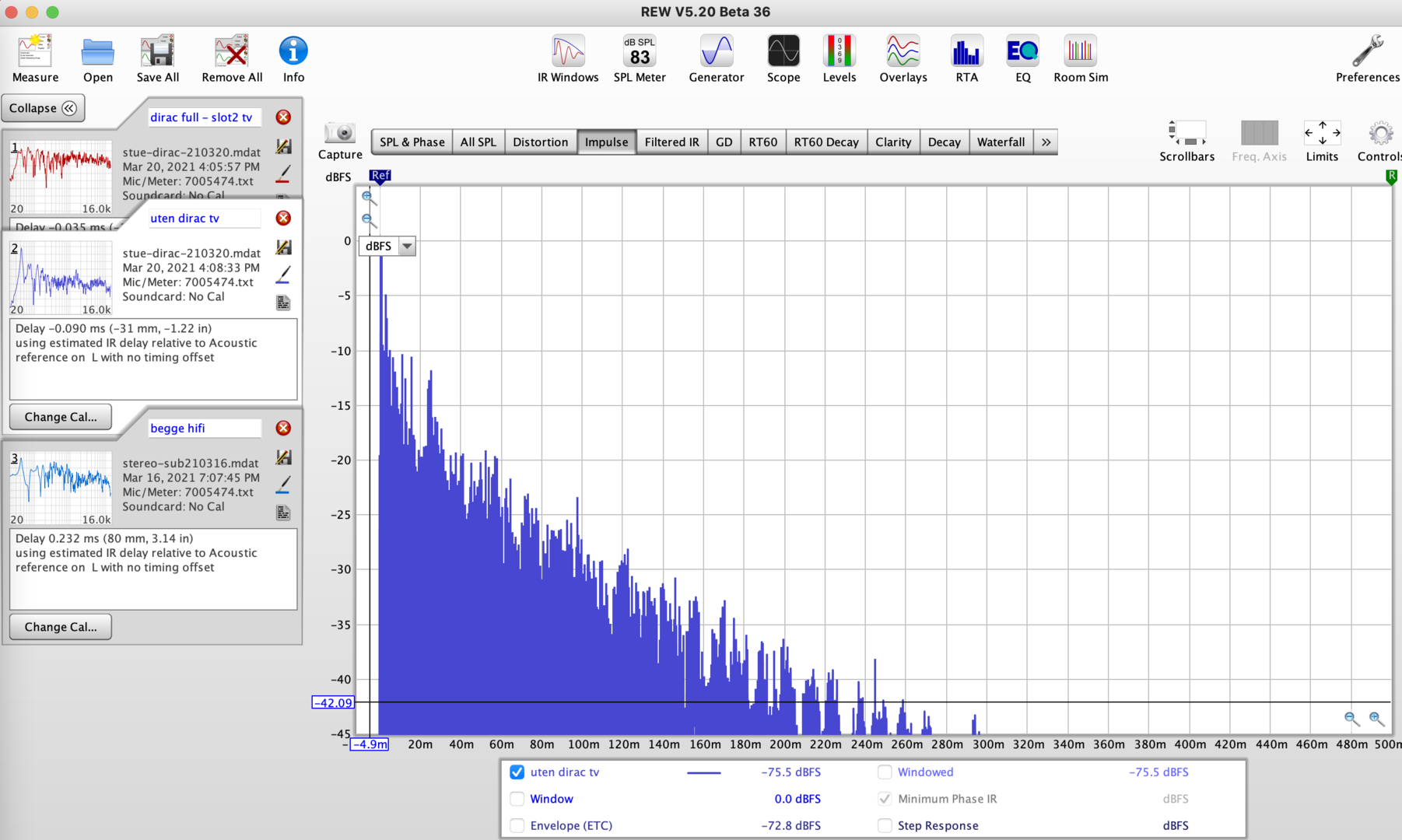

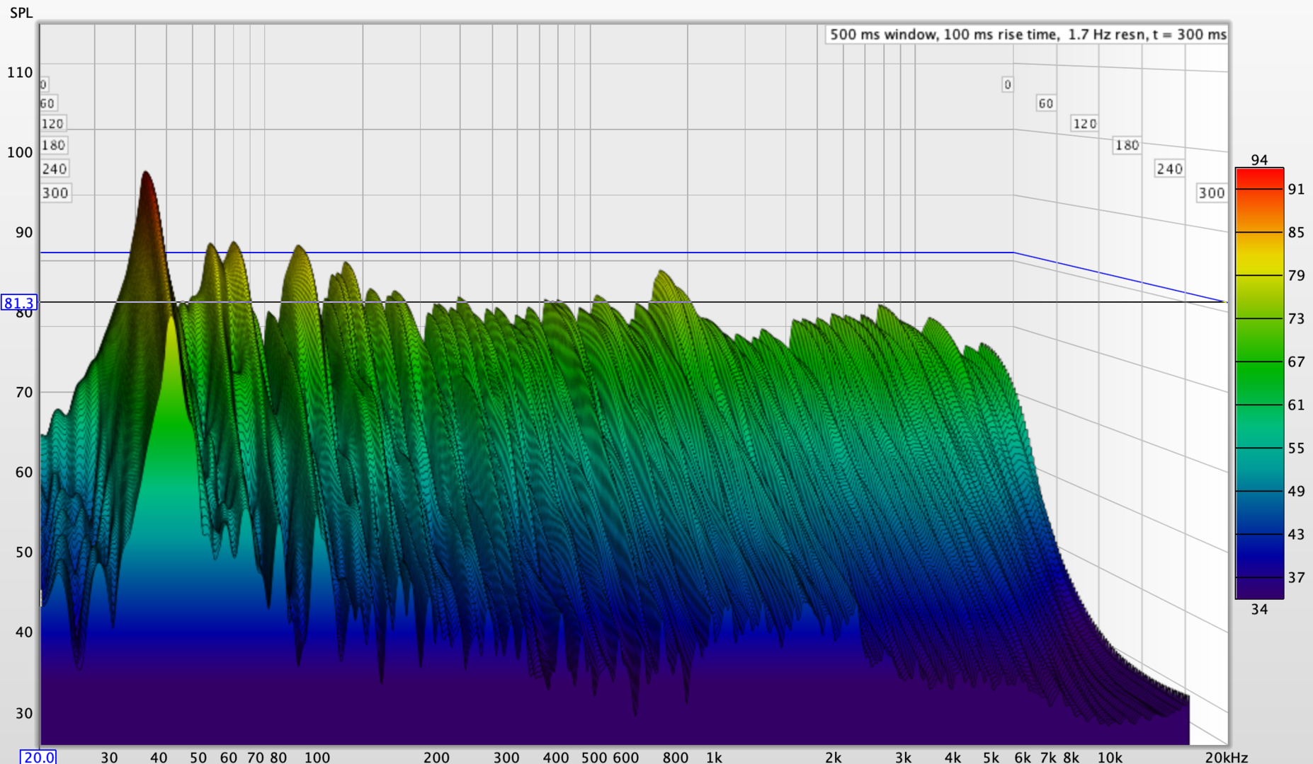

    Jeg måler litt i stuen ettersom jeg vurderer å flytte anlegget for å få et større rom (6,8 x 4,2 spiller på tvers).
    Forsøker å forstå REW og lurer på om det er rett konklusjon at det er mye jobb å gjøre på demping om dette skal bli bra.
    Bassen må nok ordnes med DSP så fokuset mitt er resten av frekvensområdet.

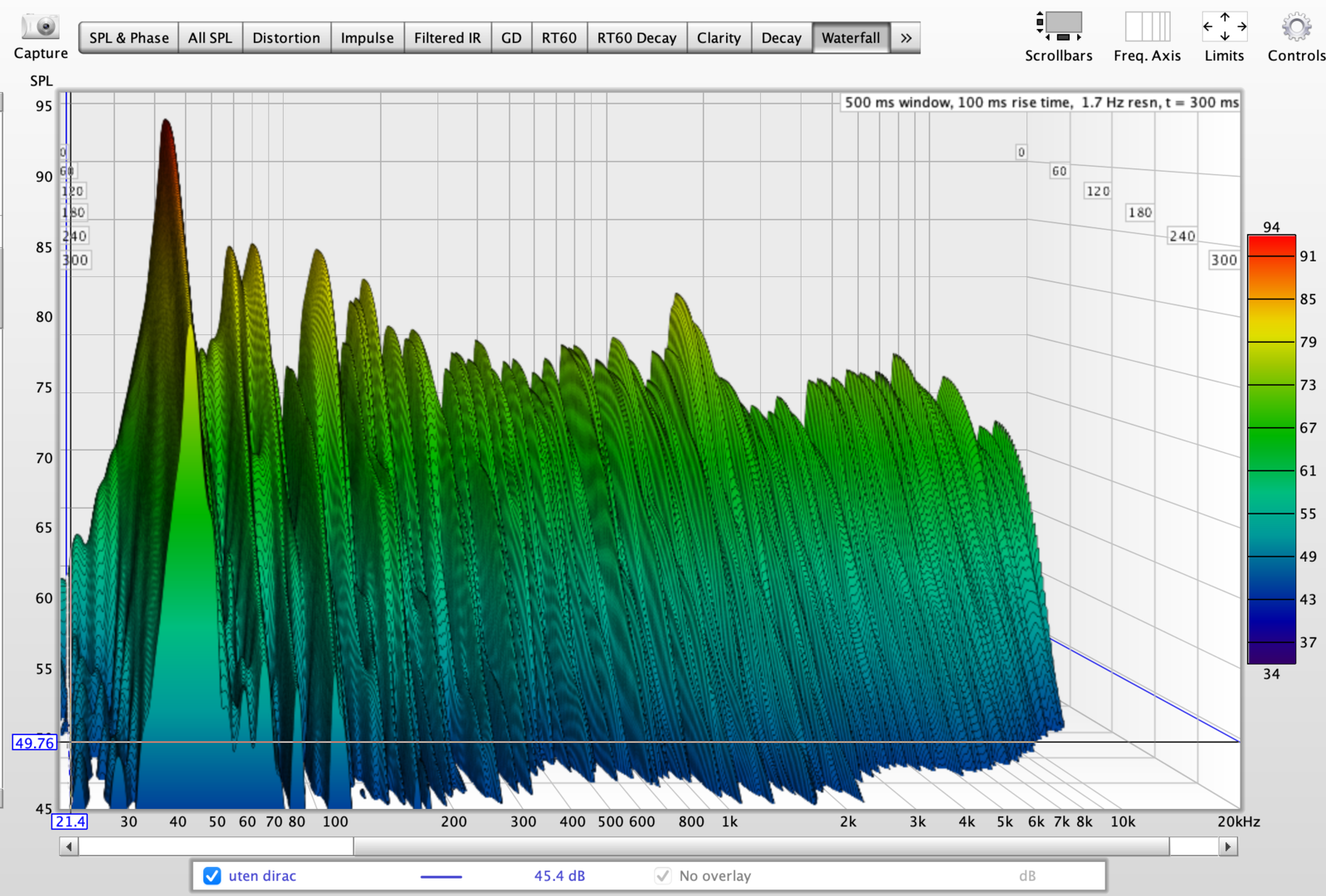

    Det vannfallet der er ikke iorden.. Måleutstyret ditt må ha gjort noe rart...
    steinost
    22.01.2004
    13.149
    10.948
    Lillestrøm
    Litt mye etterslep i bassen her ja.
    Du må jo først få dempet den toppen fra 30-60 hz.
    Bør vell inn en kraftig felle for å få ned etterslepet.
    The Shy
    10.04.2017
    12.979
    21.538
    Langesund
    Rareste topp jeg har sett og ganske sikker på at noe er galt med det vannfallet/målingen

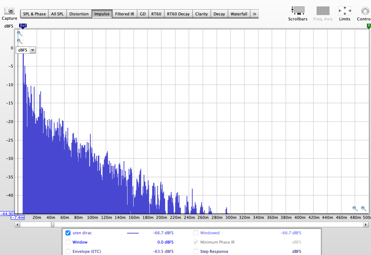

    Selv med tydelige forbedringer i frekvens responsen samt en stor bedring i etterklang på den romnoden du har på rundt 50Hz, så er etterklangstiden ellers veldig variabel fortsatt med Dirac, store peaker og dipper i etterklangstiden avhengig av frekvens høres bedre og er mer ødeleggende for lyden enn frekvensekurven
    storab
    23.12.2013
    577
    822
    Målingen jeg har her er fra TV anlegget i stuen og jeg vurderer om det er praktisk å gjøre dempning i stuen slik at jeg kan flytte hovedanlegget for å få det i et større rom.
    Ja og så sett t= 500ms, der som det står 60-120-180-240-300
    Hva mener du nå?
    Jeg finner ikke valget noe sted. Er det i impulse grafen fremdeles?
