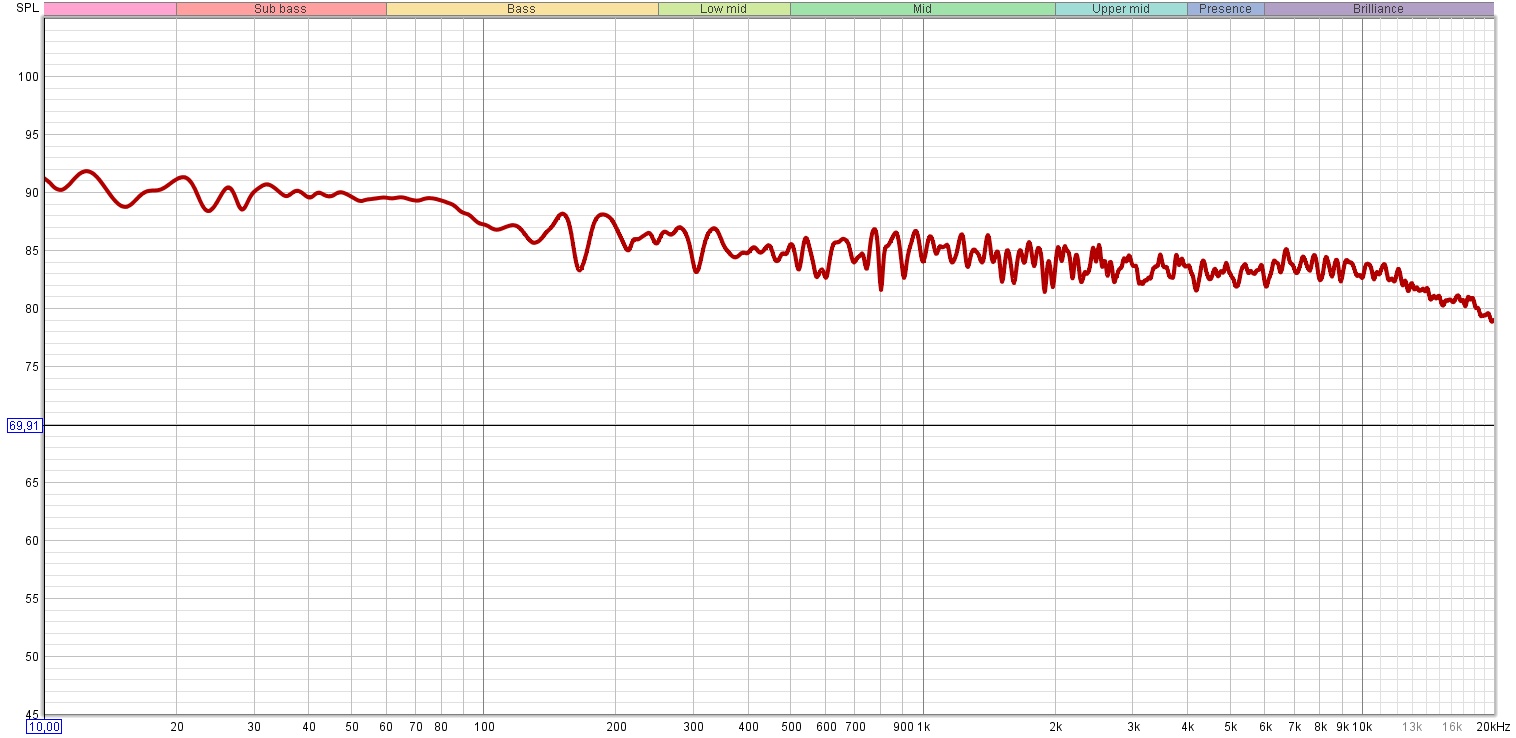

    Da er jeg spendt på hva jeg hører. Husker forresten ikke hvordan denne låt . Har noe mindre avrulling i diskanten nå, og så har jeg også gjort noe med den kulen rundt 800-900 Hz
    Vis vedlegget 694034
    Takker!
    Jeg må vente til utsyret er på plass her, men den ser overkommelig ut frekvensmessig, og det er hyggelig å se du har nærmet deg mitt ideal i toppen. Det er ikke så ulikt den jeg spiller på nå om jeg ikke husker feil, men du er nok noe "hottere" fra 70-80hz og ned tror jeg.
    Mener å huske du var ganske mye mørkere fra 5khz og opp?
    Hvordan opplever du lyden nå kontra den du spilte på sist?

    Faktisk så er hele systemet dynamisk nå i påvente av subbene, og at jeg skal male.
    Da må alt vekk igjen, og tunes fra start.
    Jeg sitter daglig å leker meg med knapper, spaker, flanker og filter/filtertyper på gehør.
    Ganske lærerikt egentlig.

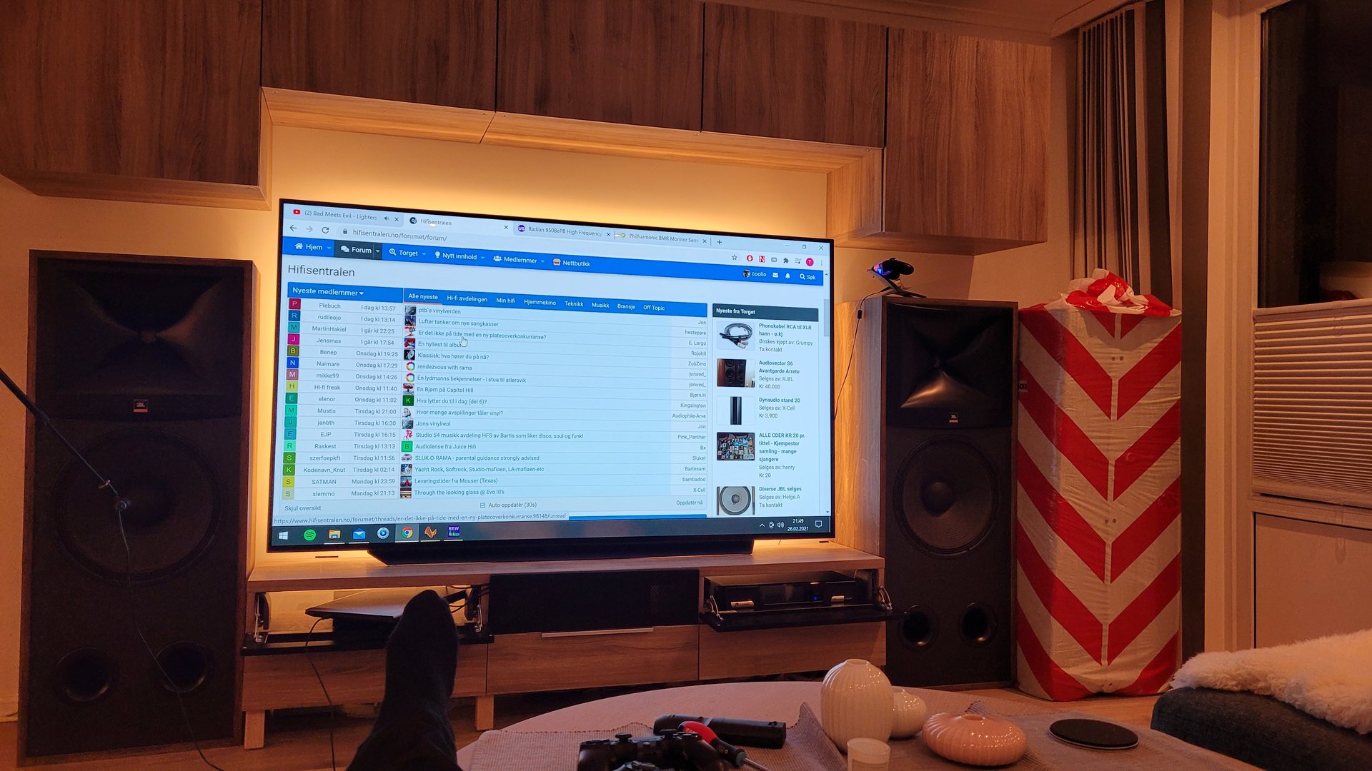

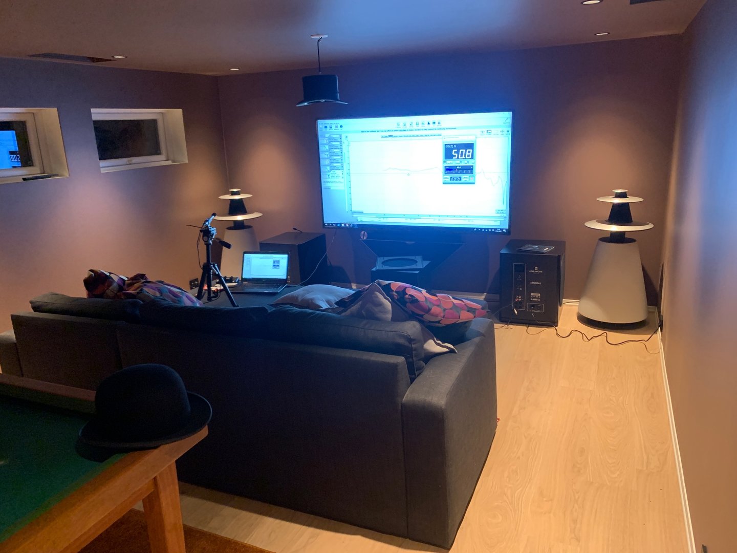

    Vis vedlegget 694042
    Flott rom og utstyr👍🏻
    Jeg anbefaler deg å laste ned REW og bruke room.sim i den.
    Jeg ønsker deg lykke til på søken etter godlyden.

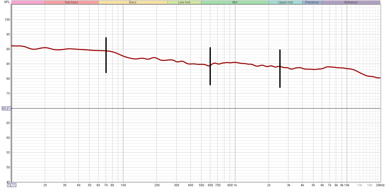

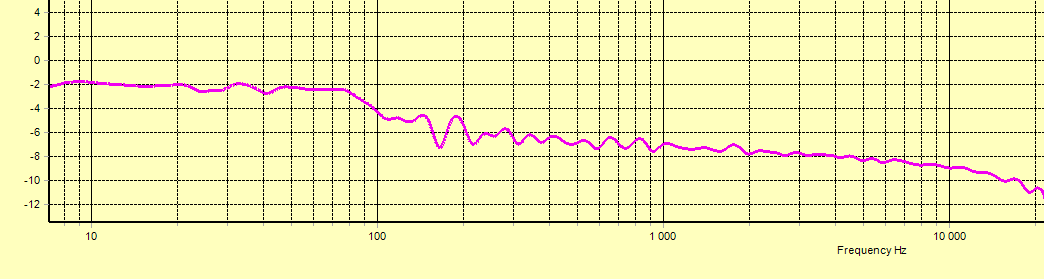

    Blir faktisk mer riktig å vise Audiolense-simulert resultat av frekvensrespons.
    Synes det var litt mye bass så senket alle punkter over 100Hz med 1db - da ble det lite - Får høre litt i morgen
    Denne nå
    Denne nå
    Vis vedlegget 694098
    Jeg justerte inn EQ på preamp så jeg kan senke helningen på bass et par db med et enkelt tastetrykk. "Navet" ligger på 200Hz og "felgen" på 25. Er jo såpass lav q på den EQen at det blir som å dempe volumet i området.
    Denne nå
    Jeg har startet prosessen med å fikle til en respons som speiler denne.
    Jeg er ganske nærme nå tror jeg, men REW hadde et "uventet"avbrudd i natt, og jeg hadde ikke lagret den, men den kommer vel snart.
    Er redd den er litt basstung her inne, men jeg prøver. @MakkinTosken sin "karamell" er nærmere det jeg har brukt tidligere. Vi får se!

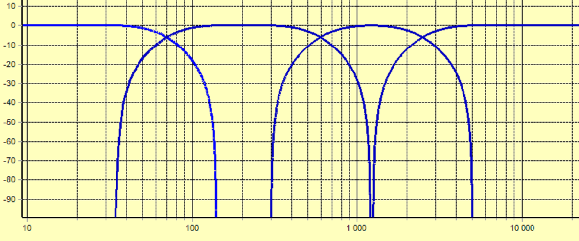

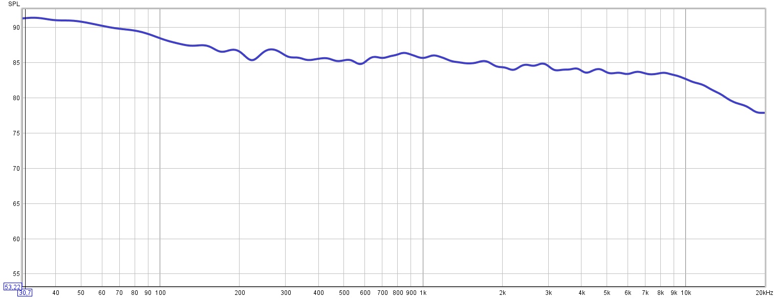

    Til ære for deg dro jeg i gang en ny REW i går og tok en måling fra der jeg kalibrerte - Omtrent..
    En 1/24 og en psychoacoustic med markert deling som er en en-oktav Audiolense deling. De vil si at nivået er 96 db nede ved 35Hz og 140Hz på subbdelingen - bratt altså.
    En 1/24 og en psyhocoacousic med markert deling som er en en-oktav Audiolense deling. De vil si at nivået er 96 db nede ved 35Hz og 140Hz på subbdelingen - bratt altså.
    Vis vedlegget 694300
    Vis vedlegget 694301
    Kult du tenker på meg👍🏻
    Jeg satte 80 hz LPF og 60hz HPF Butterworth/48. Altså Bratte filter begge veier på denne, da det ga best visuell integrering.
    Jeg har ikke fått hørt den ennå, så hvordan det låter vet jeg ikke ennå. Men det er den metoden jeg har benyttet tidligere, så derfor er jeg også nysgjerrig på @MakkinTosken sin Karamelloppskrift med slakt filter oppover.
    Takk for info så langt👍🏻

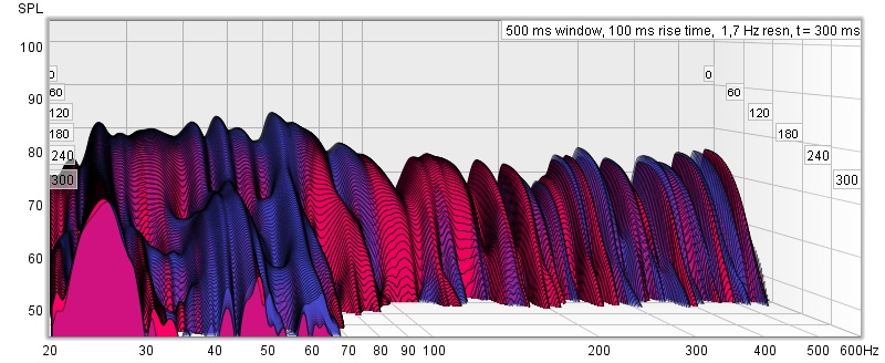

    Somlet meg til å måle etter en liten test med en liten bassfelle i hjørnet. Innpakket Paroc steinull 5 cm som jeg hadde til overs etter å ha eksperimentert litt med demping i kabinettet til høyttalerne.
    Med og uten bassfelle på plass;
    Faen, det virker. Nå skal jeg se på hva som skjer hvis jeg erstatter bassfellen med EQ.

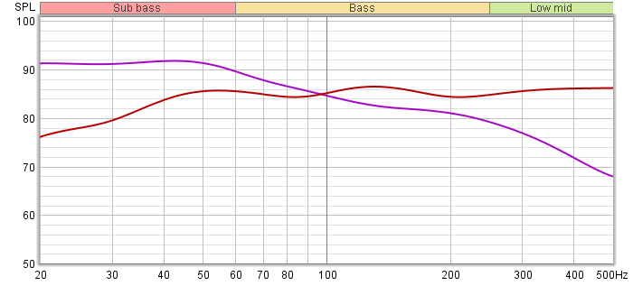

    Uten bassfelle og ingen EQ;
    Uten bassfelle + EQ;
    MED bassfelle + samme EQ;

    Veldig tydelig at både EQ og bassfelle fungerer. Jeg skal tilpasse EQ til etter bassfelle for å få et endelig svar i vitenskapens navn.
    Edit; Det ble ikke bedre i tidsdomenet hvis jeg ville få bedre frekvensrespons. Her er EQ tilpasset uten bassfelle vs EQ tilpasset bassfelle;
    Man får velge om tidsdomenet eller frekvensdomenet skal bestemme den mest effektive løsningen.
