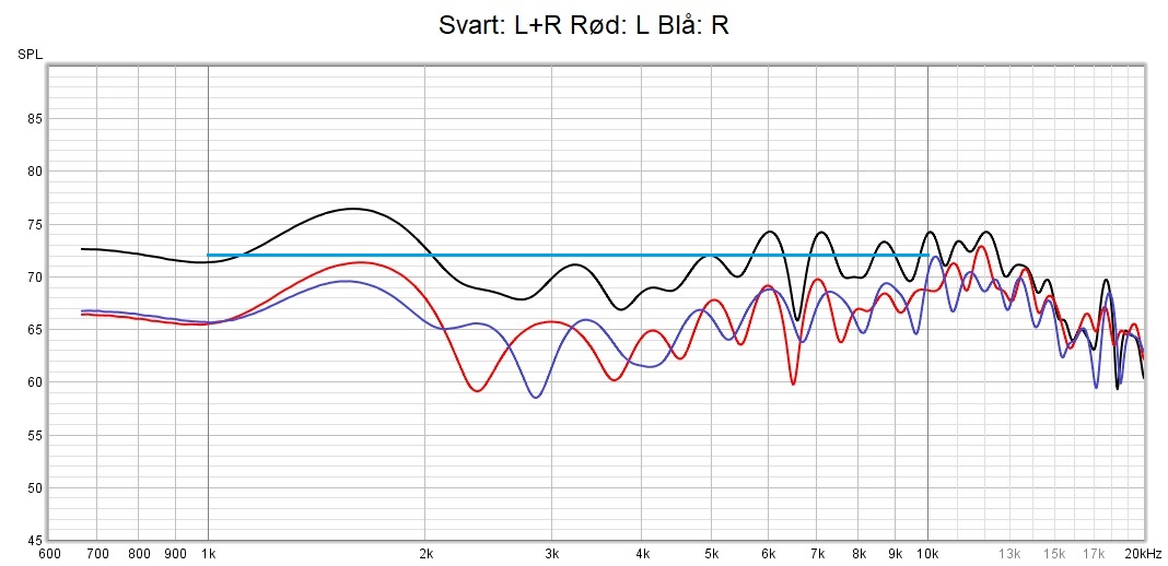

    Det er ikke rart at dette blir slitsomt! Nivået mellom 250hz til 2000hz er alt for høyt i forhold til resten. Den toppen rundt 2000hz er også svært hørbar.
    Åja, det er mye å ta tak i her. Men har tenkt litt å ta det i følgende rekkefølge:
    - Prøve å finne den beste plassering for høyttalere og lytteposisjon innenfor de begrensningene jeg har. Målingene over er det beste utgangspunktet jeg får til.
    - Finne refleksjonpunkter og sette opp akustiske tiltak.
    - Begynne å leke med filter med DLCP / Ingus.
    Høyttalerne er Linkwitz Lab LX521 4 veis aktive dipoler.
    Er jeg inne på noe, eller bør jeg ta det i enn annen rekkefølge?

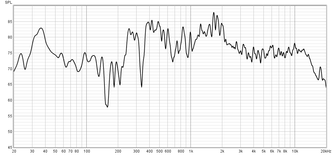

    Rydd opp i det som er mest krevende først.
    Dvs bassen fra 20-300
    Tro meg, det var være før høyttalergymnastikken;) Peak på litt under 40hz er blitt betydelig redusert, og nivået mellom 100-150hz er en del høyere. Men til gjengjeld har jeg fått noe skikkelig digg rundt 160hz å jobbe med. Men vil tro det er lettere å hanske med ting som ligger høyere i frekvens.

    Har bedrevet høyttalergymnastikk i det siste. Eller det vil si at det snart er 1 år siden jeg flyttet rundt på høyttalerne, og først nå jeg har fått målt litt. Jeg har fått til en litt jevnere frekvensrespons, og jeg syns selv det låter bedre (fyldigere mer kropp) enn hva det har gjort på lenge. Men selv om det låter bedre så låter det enda høgg. Her melder lyttetrettheten seg på veldig fort. Det håper jeg å kunne gjøre noe med, som blir godt nok til at musikk kan nytes. Hvis ikke er det vel en fare for at hele anlegget ryker ut. Skru lyd til perfeksjon har jeg dessverre ikke tid til lengre.
    Har også prøvd å få målt ut refleksjonpunkter i rommet. Er det en god ide og bare dure på med tiltak her (1. refleksjonspunkter tak, bakvegg, frontvegg, sidevegg) og drite litt i frekvensresponsen enn så lenge? Med litt flaks så blir ikke denne være enn det den er i dag med sine tydelige utfordringer på ca 160hz og 340hz. Vis vedlegget 671940 Vis vedlegget 671944
    Dette var en snodig frekvensrespons. Det hadde vært interessant å sett en gated måling, ved omlag 1,5ms, for å se hvor mye refleksjonene påvirker FR.
    oh... dette har jeg glemt ut hvordan jeg gjør. Har du noen hint, så skal jeg få se om det blir litt tid til å se på det i kveld:)

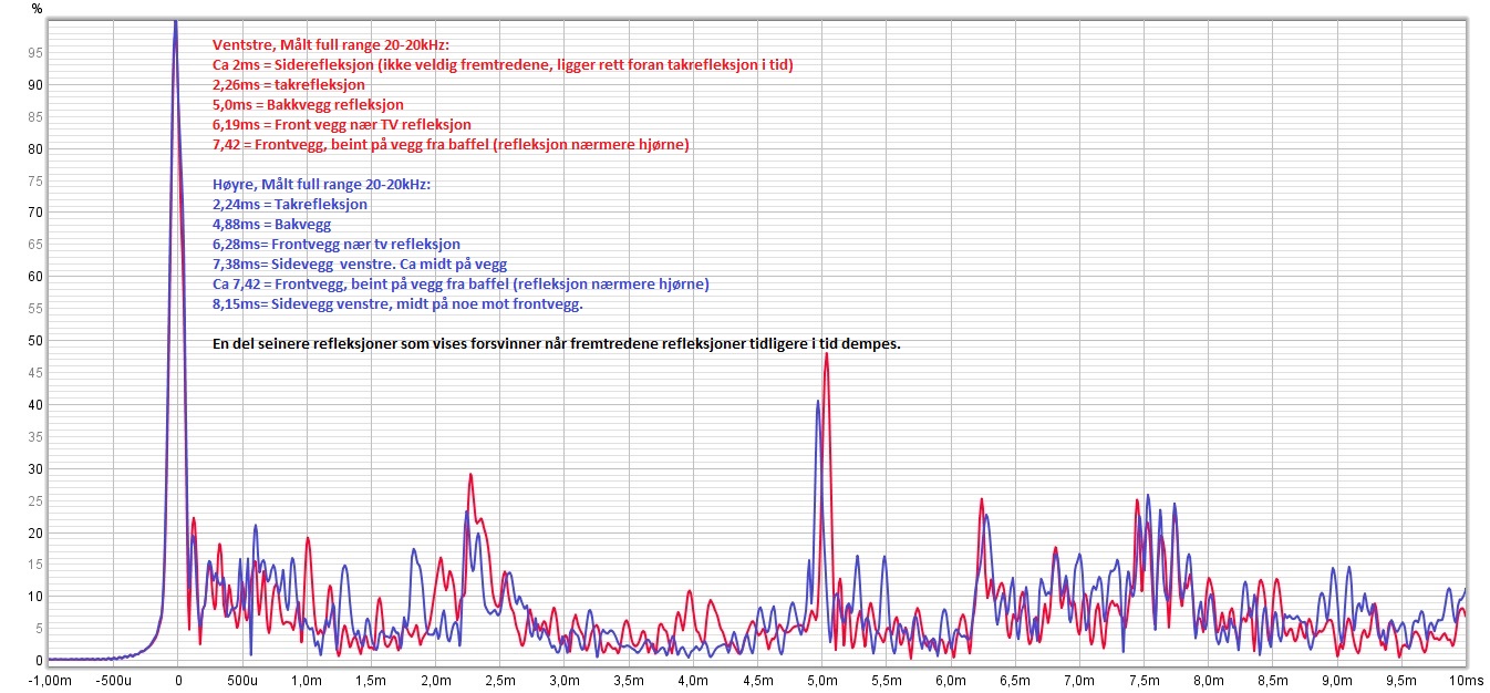

    Som vist i mitt første innlegg har jeg prøvd å finne de første refleksjonspunktene / de som stikker seg mest frem. I og med at jeg har dipoler, hva kan være smart å gjøre på frontvegg? Jeg prøvde å sette opp 3 pakker (med plasten på) bak høyttalerne. Dette dempet veldig ujevt og laget en enda støre kløft i problemområdet mitt 100-200hz.

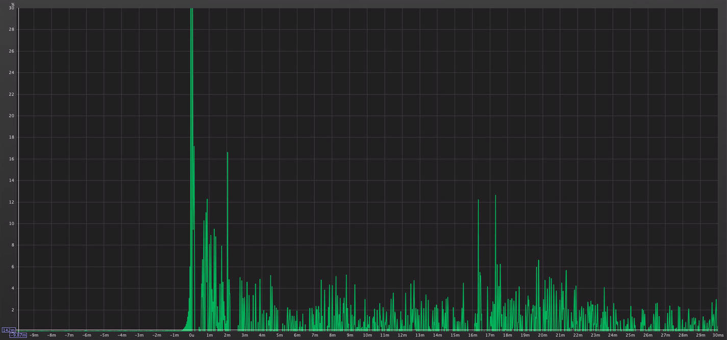

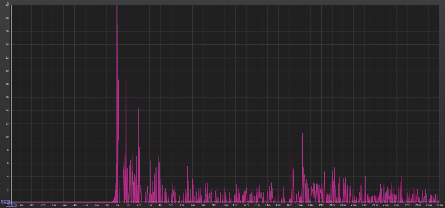

    Du trenger ikke å ta ny måling, bruk den du la ut over her hvis du har fila. Trykk på Impuls-fanen og let deg frem til IR-window under tools i menyen. I feltet "Right window" legger du inn f. eks. 1,5ms og trykker apply. Når du nå går tilbake til FR winduet har REW fjernet all informasjon som kommer etter 1,5 ms. Husk at ved så kort gating er grensefrekvensen hvor dette fremstilles korrekt ca 650hz. Hvis du endrer gating til 5ms vises ned til 200hz men da får du med mer refleksjoner.
    Se der ja, er ikke så vanskelig. Slenger også med et vannfall Ny vs gammel plassering (blå gammel, rød ny).

    Hvis du tar skjermdump med samme oppløsning er det lettere for deg å sammenligne.
    Man ser forøvrig mye av samme trend. Mitt tips er å blåse i det som skjer på 160hz og 340hz og fokuser på balansere nivået fra 200 og oppover.

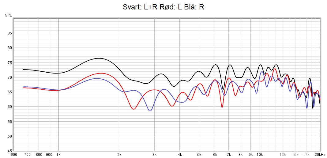

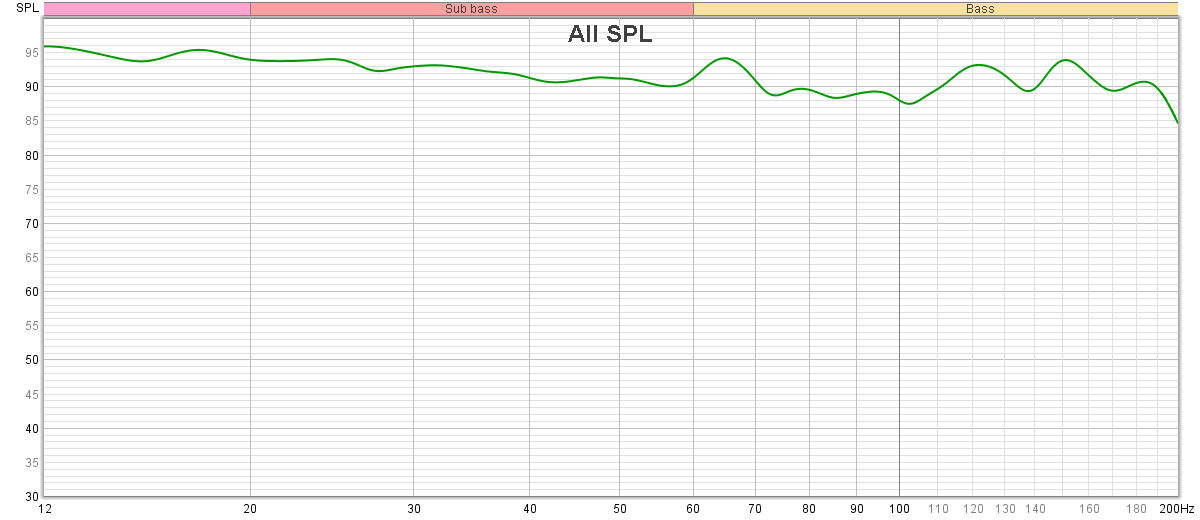

    Kopierte denne fra min egen tråd.
    Tok meg tid til noen målinger i dag siden jeg var litt nysgjerrig.
    Det er fortsatt en del uro i huset her, og utfor så de er vel fortsatt ikke helt valide, men gir en pekepinn på hva som er i vente etterhvert.
    Jeg sier meg fornøyd så langt.
    Bilde 1 er L/R
    Bilde 2 er venstre
    Bilde 3 er høyre
    Bilde 4 er vannfall samlet.
    Der er litt uro i responsen fra 900hz-2khz som jeg tilegner sofaen.
    Peak/dipp rundt 70-100hz på venstre ht. kommer fra pipeløpet rett bak ht.
    Som vi ser fra vannfallet er det forholdsvis rolig i sub-bass området tross ingen tiltak der. Dette tilegnes størrelsen på rommet med dens åpne løsninger.

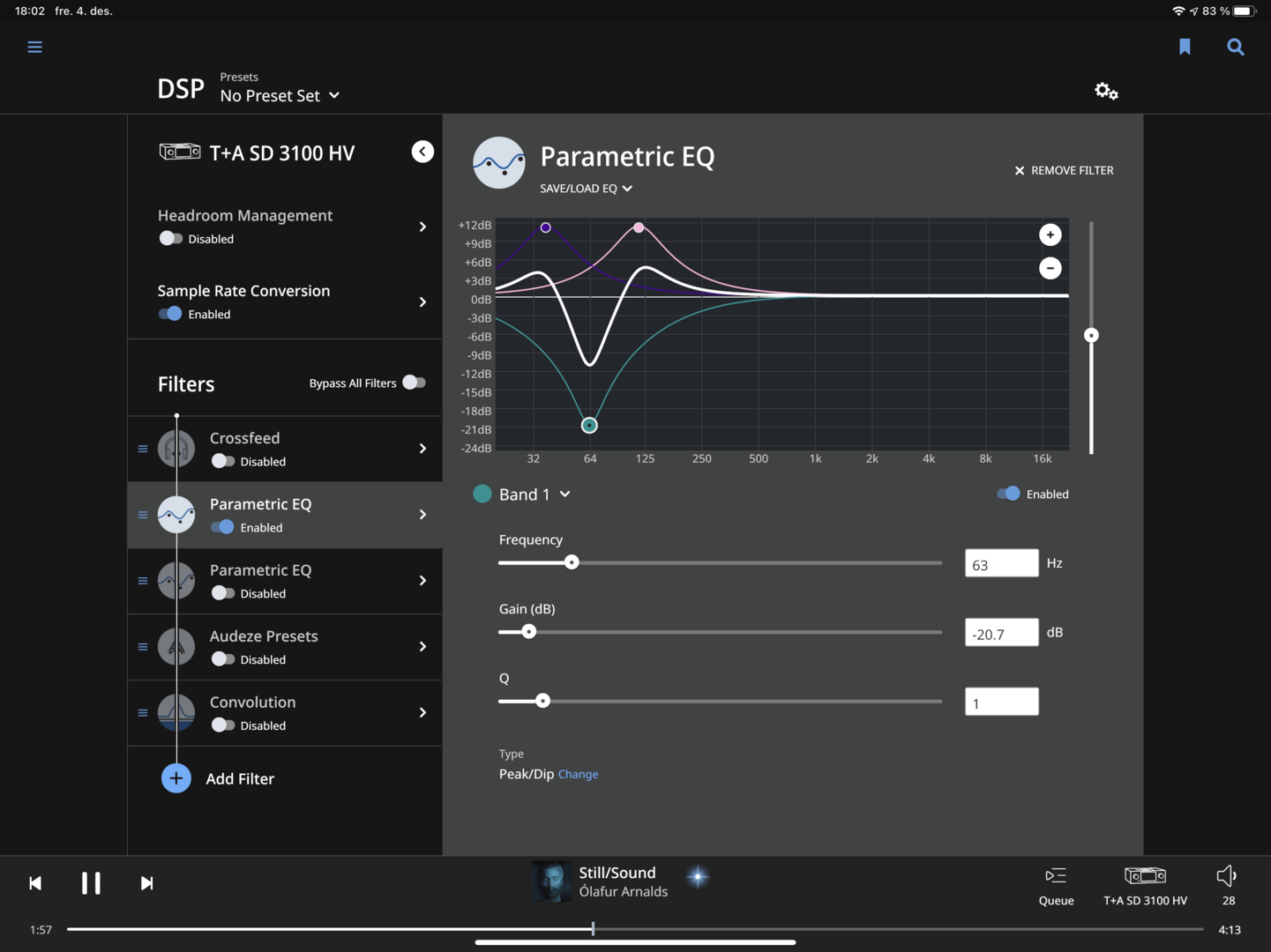

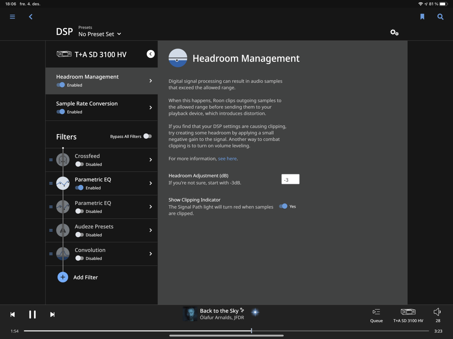

    Kan noen forklare meg hvorfor lyden "kollapser" helt når jeg slår på headroomfunksjonen i Roon?
    Den gode oppløsningen og luftigheten i lydbildet jeg har i utgangspunktet forsvinner helt ved å slå på headroom -3dB (eller annen verdi deromkring).
    Jeg kjører i utgangspunktet en enkel parametrisk EQ som vist her:
    Selv om jeg tar ned de to frekvensene som ligger over 0dB, indikerer Roon klipping av signalet.
    Dette er tydeligvis et kjent problem pga upsampling ved DSP og løses vanligvis ved å aktivere headroomfunskjonen.
    Men, det låter da plutselig usedvanlig flatt og kjedelig selv om jeg kompenserer ved volumkontrollen.
    Hva er forklaringen på dette? Stjeler headroom noe fra resten av signalet i prosessen?

    Gav rimelig fort opp alt som liknet på flat frekvensgang og tar kun ned romnode på 63Hz i tillegg til litt løft rundt 115Hz og 37Hz. Det låter alt annet enn flatt for å si det sånn, inntil headroom-funksjonen skrus på

    Headroom senker jo alt, er du sikker på at du volumkompenserer nok samtidig
    Det kan ikke være at du har vært litt heldig med klippingen, da, og at det klipper på en måte som fremhever diskanten? Da vil det jo høres ut som mindre «sprut» når du øker headroom.
    Tanndoktorn
    24.02.2018
    248
    406
    Har vært inne på den tanken ja, at beleilig støy ved klipping oppleves som mer luft og detaljer ..
    Men, kommer fort på hvor j.. det låter når det klipper skikkelig, så dette er en litt tynn forklaring :)
