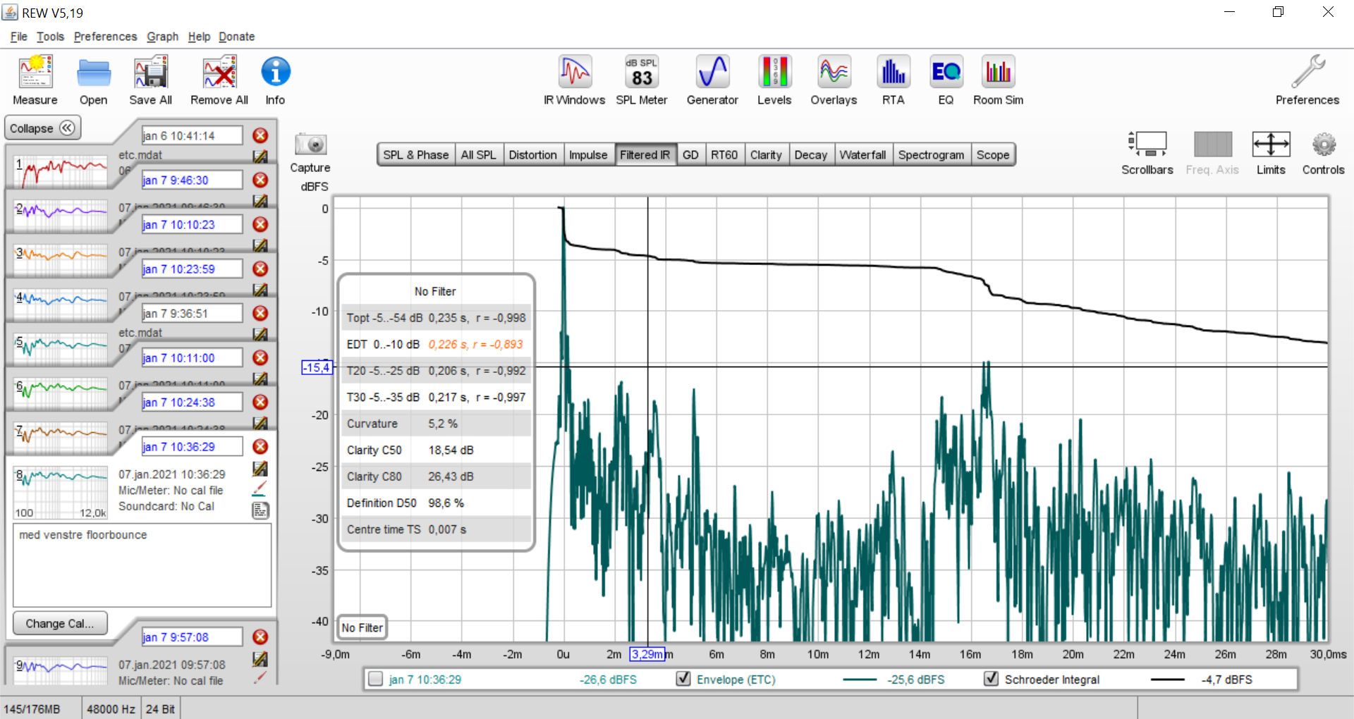

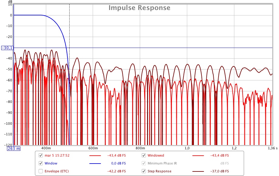

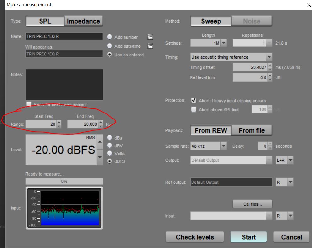

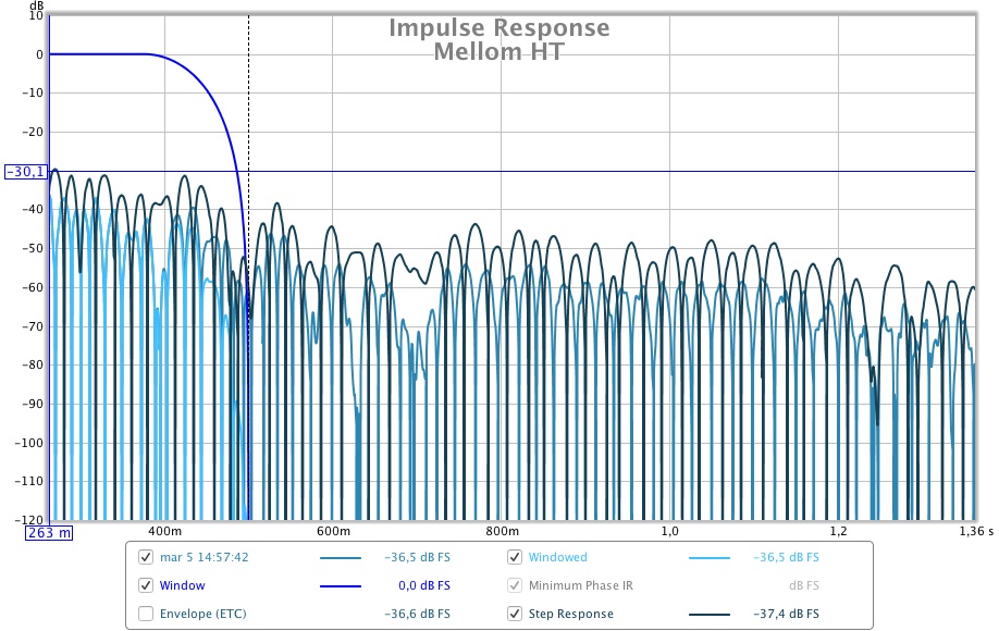

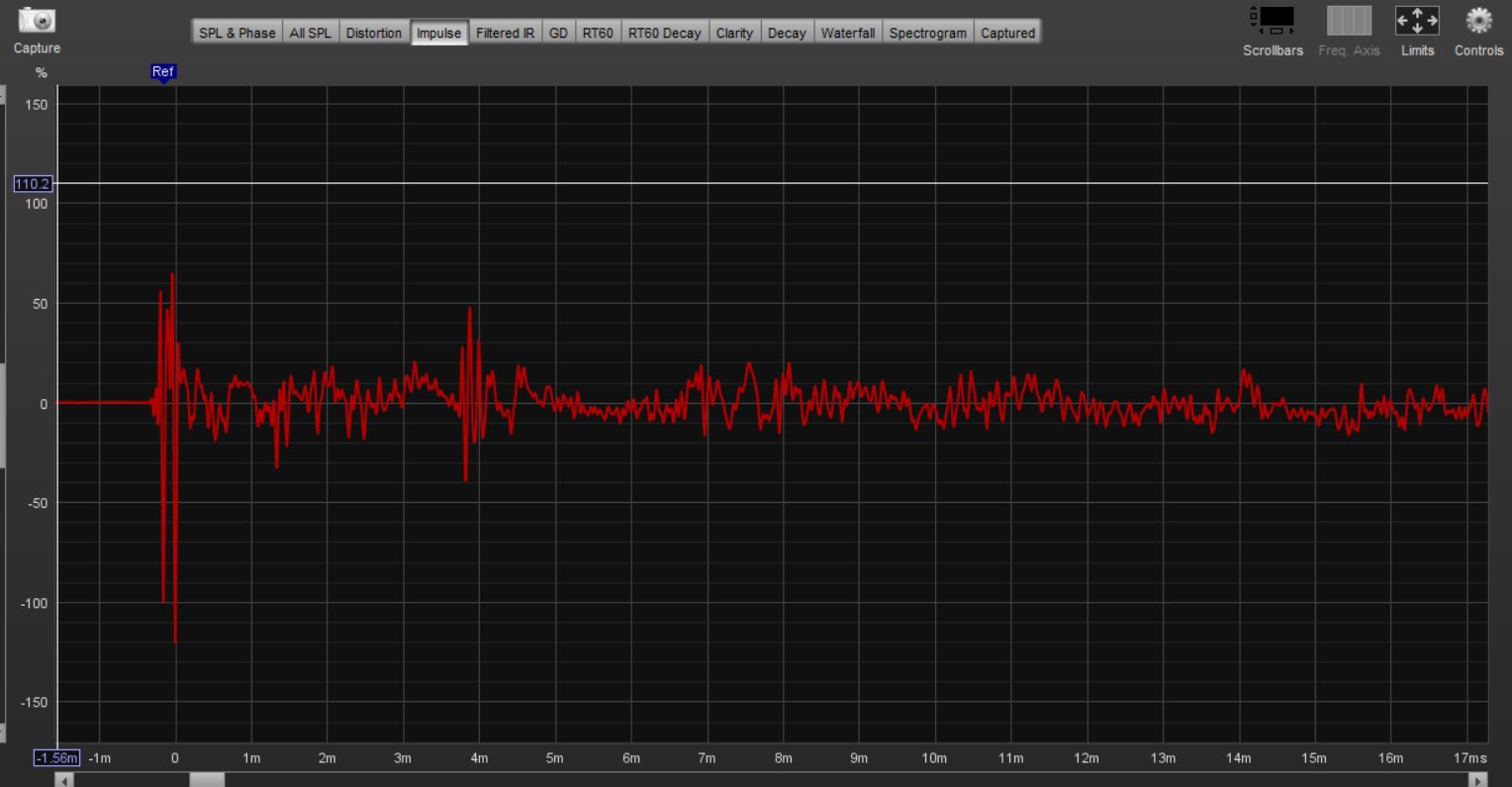

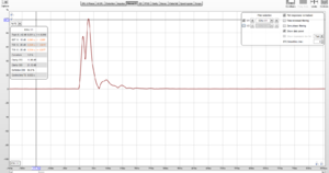

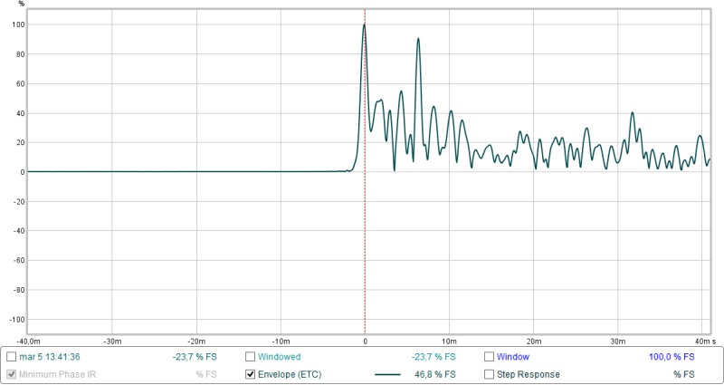

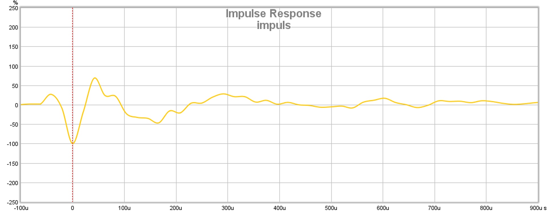

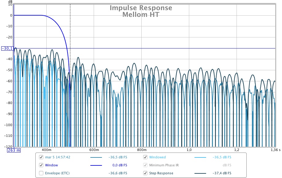

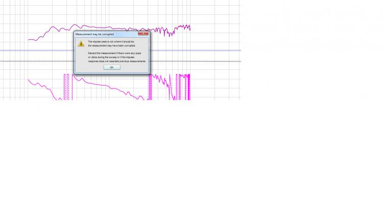

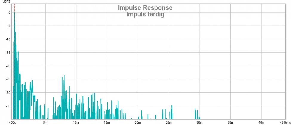

    Noen som kan hjelpe meg med å finne ut hva som er feil når jeg får opp denne feilmeldingen!
    Måler gjennom JRiver!
    OMF
    Bergfinn
    22.07.2013
    10.267
    15.995
    Vanskelig og lese feilmeldingen, hva står det?
    OMF
    26.02.2002
    16.631
    10.098
    The impulse respons is not where it should be.....
    E.H.
    04.07.2013
    670
    309
    manglende kalibreringsfil kanskje?

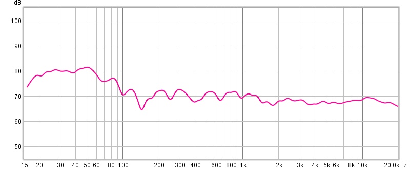

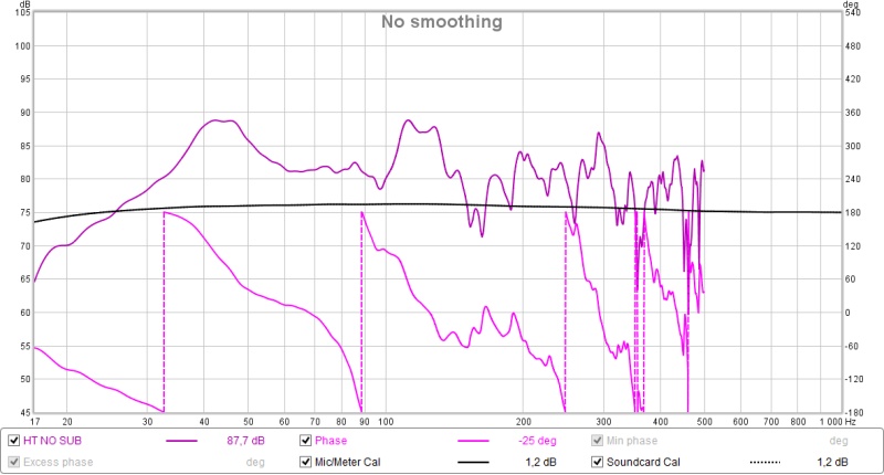

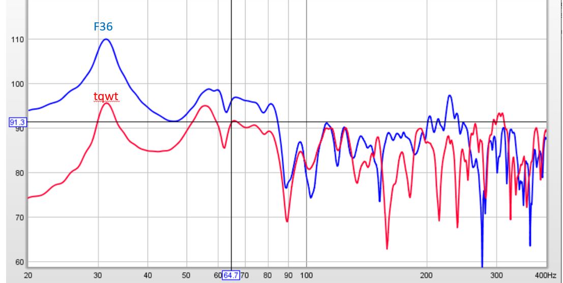

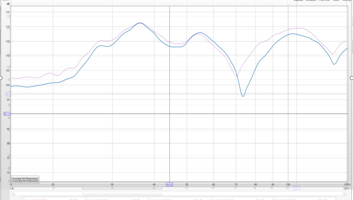

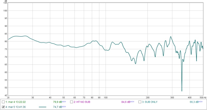

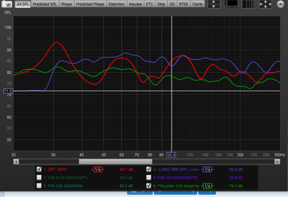

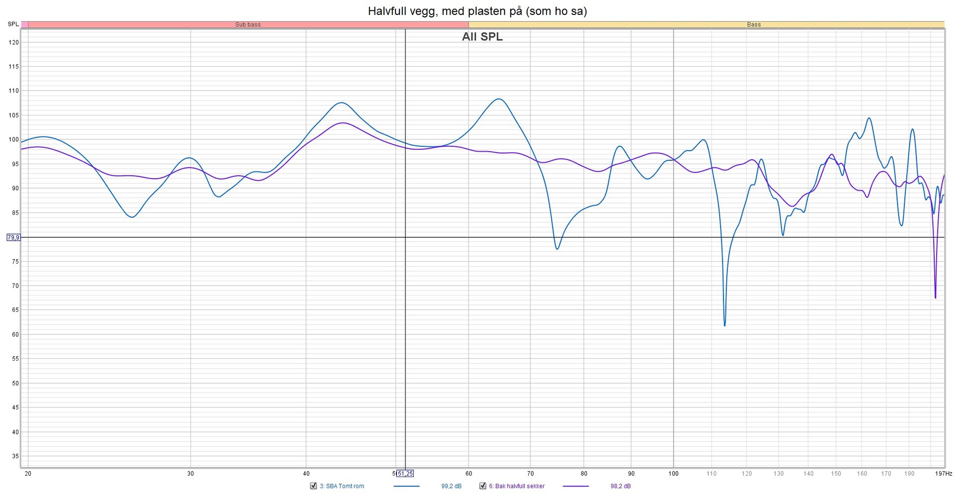

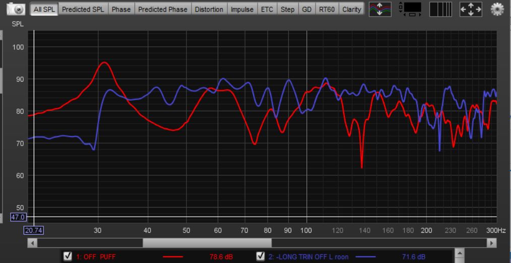

    Da har jeg tatt noen flere målinger. Senket PEQ på 31HZ ganske mye, men da ble PEQ Manual veldig bassfattig: Prøvde derfor med PEQ Through, og fortsatt delt på 90HZ. Har også målt kun sub, kun HT og HT+Sub.
    Innstillingen Through betyr vel at PEQ instillingene ikke gjelder? Er det greit å bruke denne eller bør jeg fortsette å "fikle" med Manual innstillingen?
    Torolan
    16.07.2010
    2.858
    1.209
    Du begynner å nærme deg noe nå ja :)
    Trough betyr ingen EQ filter aktivert ja. Og hvis du kopierer denne over i manuell så kan du nok finpusse litt til.
    Det første jeg vill gjort var å kjørt kun fronter , og så dratt ned med PEQ litt på 40 hz peaken - kanskje 4 db med en q på 8.000 kanskje - test og mål...
    Så ville jeg prøvd å dempe litt ved 125hz for å dempe denne litt - test , mål og test igjen.
    Så ville jeg forsket litt mer med å justere litt på avstanden til sub i receiver , samt foskjellig x-over varianter - på den måten tror jeg du kan få litt mer nivå og jevnere overgang ved 50-70 hz tror jeg.
    Og når du har fått dette mest mulig , så kan du finpusse litt med PEQ på sub der det trengs.

    Takk igjen for svar Torolan. Men hvordan får jeg kopiert Through til Manuell? På innstillingen finner jeg bare Flat/Front/Natural til Manuell?
    Og er det riktig at Subbene skal rulle av på så lavt som 40HZ?

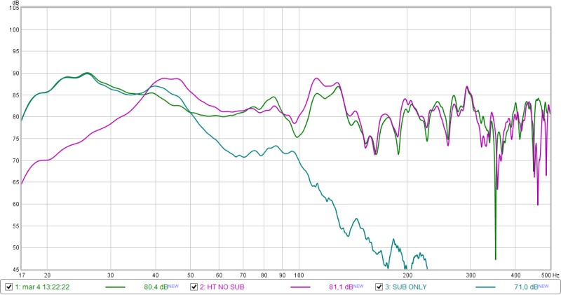

    Du går inn på manuell-PEQ og blar nedover og velger PEQ DataCopy - der kan du velge hvliken variant du vil kopiere over til manuel.
    Tror nok avrullingen av subene over 40 hz skyldes plasseringen i rommet. Sett x-over til 200 hz , og ta måling av kun subene uten noe eq. Da vil du se hvordan dem oppfører seg alene. Har du da mulighet for å eksprimentere med plasseringen , så gjør du det før du går videre.
    Så prøver du å rette ut frekvensresponsen med PEQ for subkanalen. Det ser ut til at bør gå greit å gå på med litt eq her uten at du gjør noe galt.
    Senk litt på 39hz ,og øk litt på 62hz båndet , så kommer det seg med en gang.
    Men som sagt , prøv en annen plassering først hvis du har mulighet.
    Torolan
    16.07.2010
    2.858
    1.209
    Du kan prøve å sikte deg ca inn på denne linjen jeg har tegnet inn på grafen din her :
    Når du prøver å gjøre det , så kan det være greit å bruke 1/6 smoothing - hvertfall over 100 hz.

    Jeg ville gjerne prøve dette, men finner som sagt ikke mulighet for å overføre Through til Manuell..?

    Var litt rask , du må bruke front og ikke trough.
    Setup>manuell sp.setup>Parametric EQ>Manual>bla nedover til PEQ DataCopy og bruke "front til manual".
    Når du bruker "front" , så er den urørt for frontrekka , mens de andre ht er kalibrert for å få samme klang som frontene.

    Aha, "Front" er også uten EQ filter på HT, da skal jeg utprøve mer i helga. Kommer tilbake med flere målinger, etter å ha prøvd tipsene dine.

    Det er bra , må ikke gi seg - lykke til :)

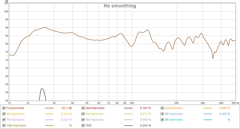

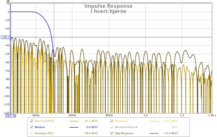

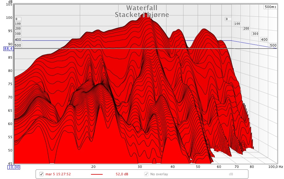

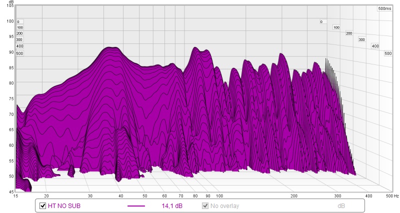

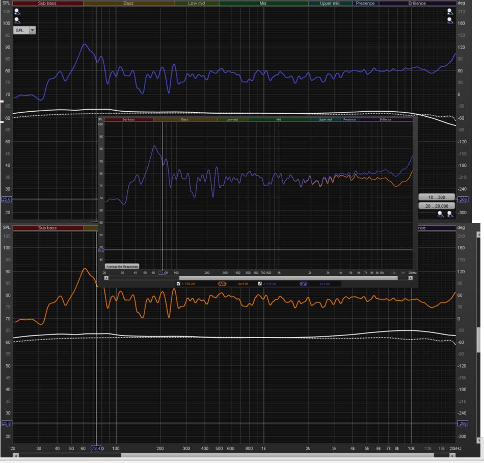

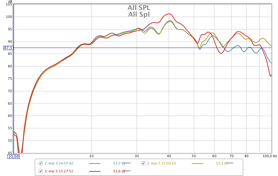

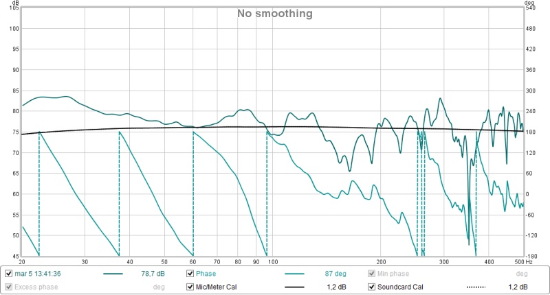

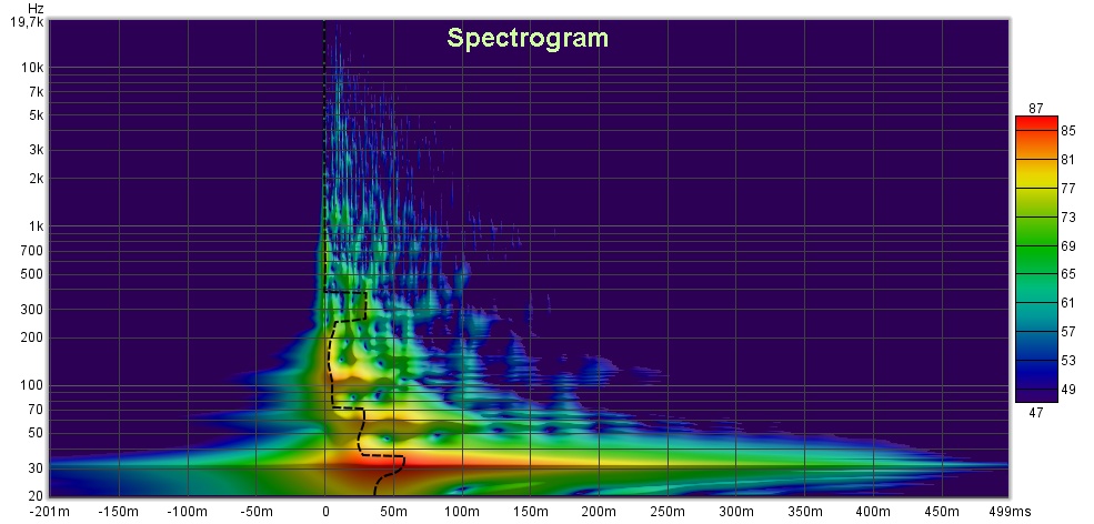

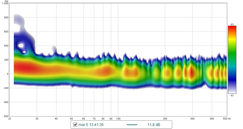

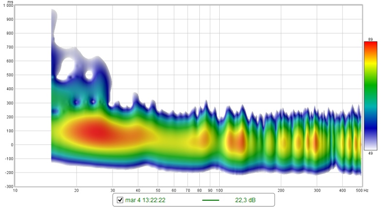

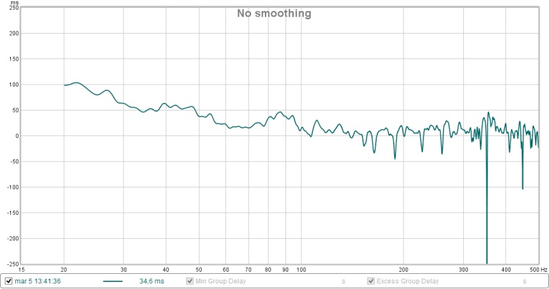

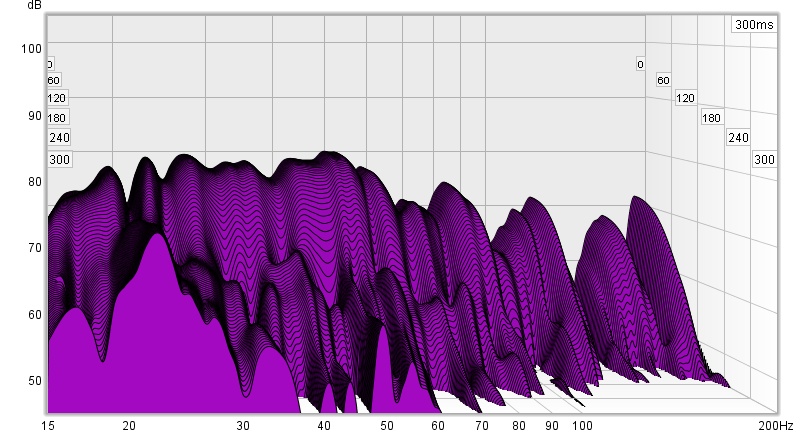

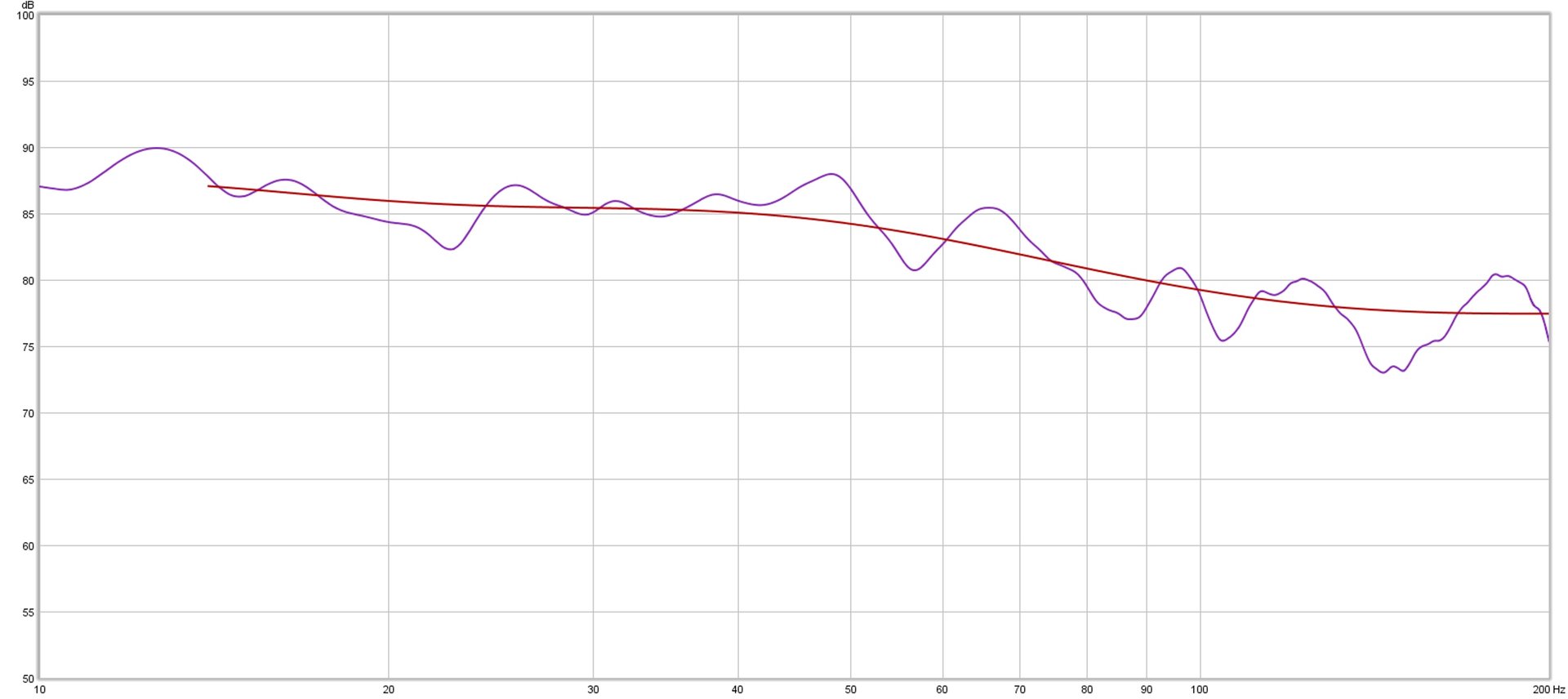

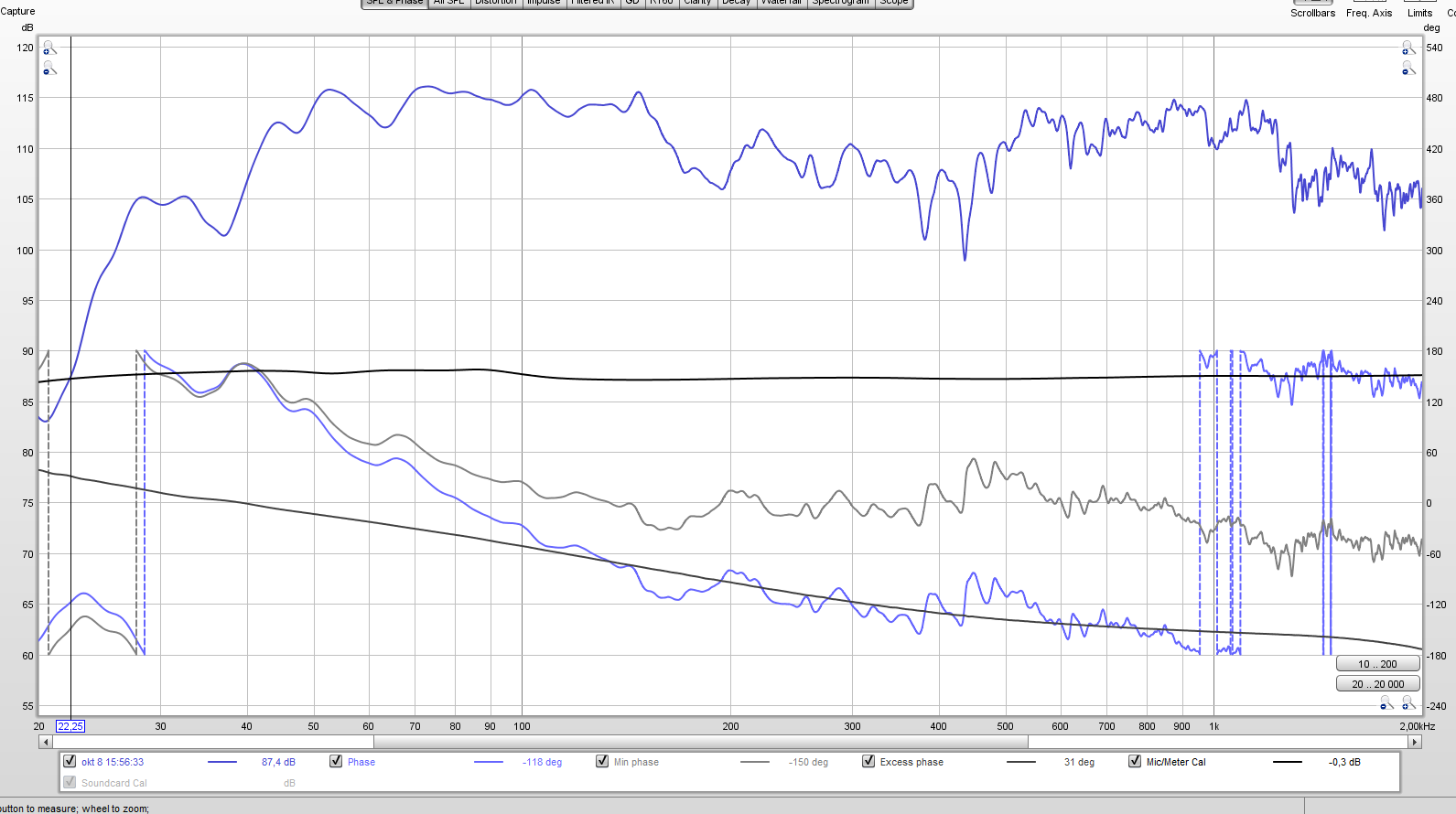

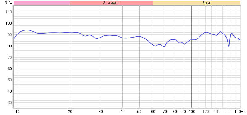

    " I am back" med flere målinger. Håper ikke alle er lei av grafene mine :rolleyes: Har testet ut tipsene dine Toloran, flere gjorde utbedringer.
    Det er utrolig mange parametere som skal klaffe. Plassering, nivåer, avstander, delinger ,PEQ osv osv. Lett å glemme å utprøve en kombinasjon, som til sist gjør en forandring. Ved for eksempel å gjøre avstanden mindre på HT, økte grafen mellom ca 60-75HZ.
    Hvis jeg har begynt å skjønne REW, så er jeg fortsatt på rett spor med målingene under?
    Har en dipp blant annet på ca 100HZ som jeg ikke har klart å "løfte".
    Det er slett ikke dårlig dette altså , bare så det er sagt.
    Hvor mye EQ har du brukt her ?
    Har du noe ledig som du kan bruke på 78hz båndet? Ser det er en anelse mer etterklang der enn på resten hvis man skal pirke litt.

    Ja synes det begynner å se bedre ut, og det høres fortsatt bra ut også ,det er jo det aller viktigste!
    Vet du hvorfor det vises en dipp ved ca 160Hz på frekvenskurven, men ikke like mye på vannfallet?
    Her er hva jeg innstilt på PEQ på denne målingen:
    Small 90Hz
    SUB:
    Band 1 F 39,4Hz Q 2000 Gain -2dB
    Band 2 F 62,5 Q 2000 Gain +4dB
    HT
    Band 1 F 39,4 Q 1587 Gain - 4dB
    Band 2 F 125 Q 1000 Gain - 3,5dB
    Band 3 F 78,7 Q 8000 Gain +4dB
    Band 4 F 99,2 Q 8000 Gain + 4,5 dB
    Band 5 F 2.52KHz Q 1000 Gain - 3dB

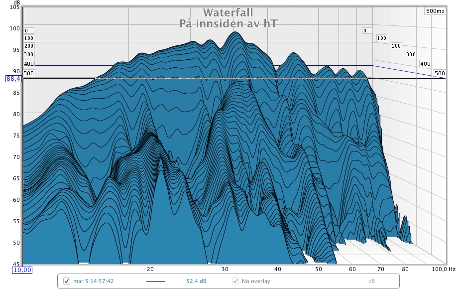

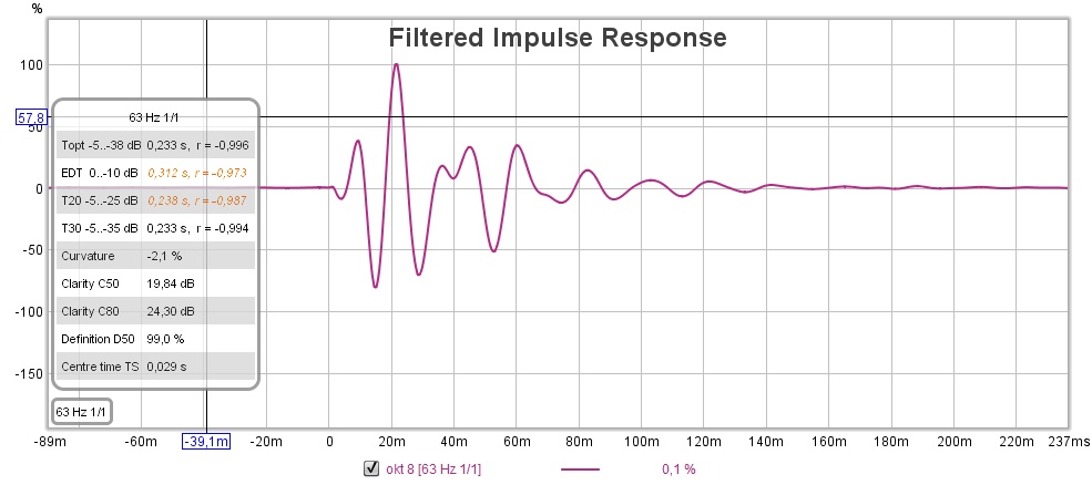

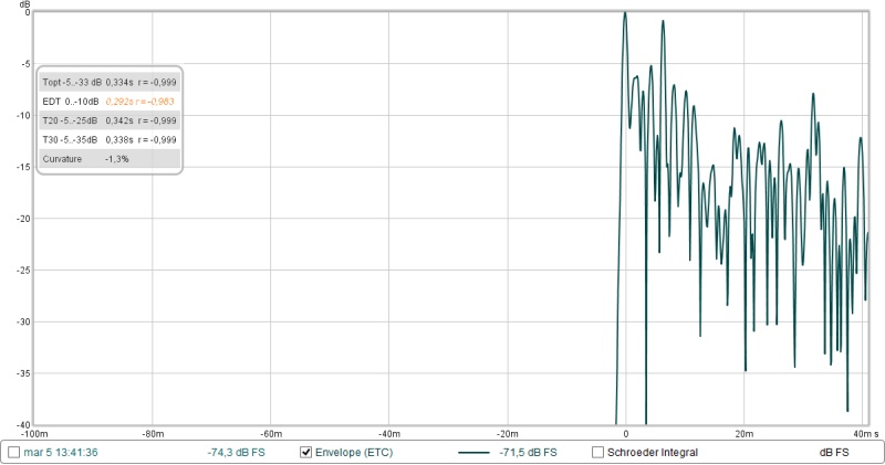

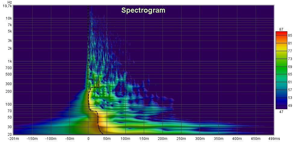

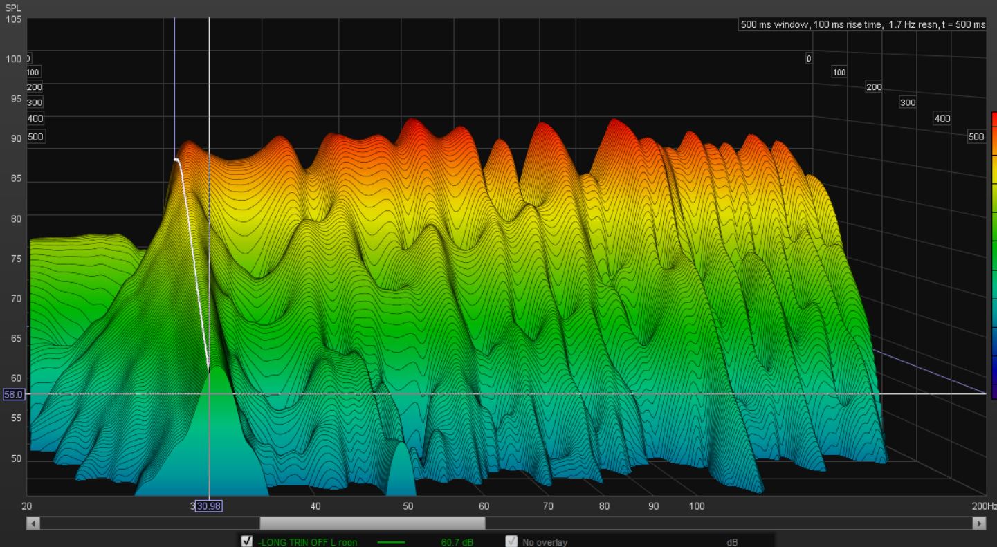

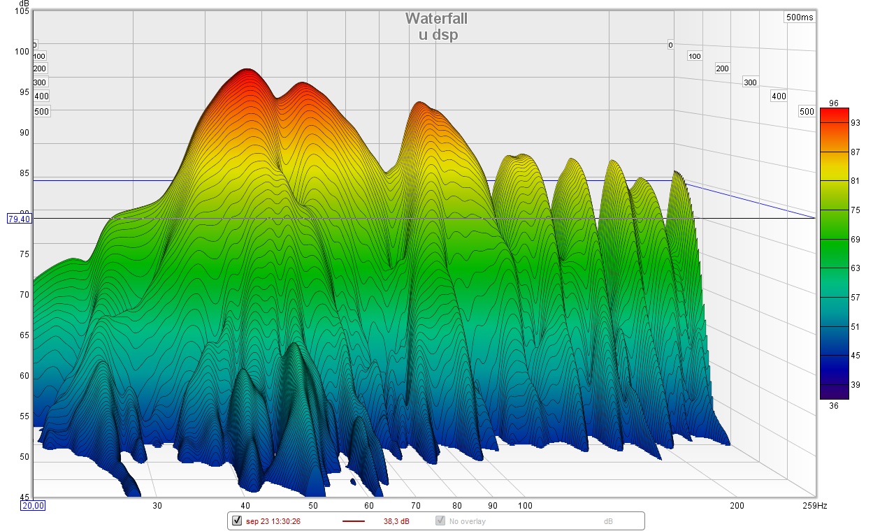

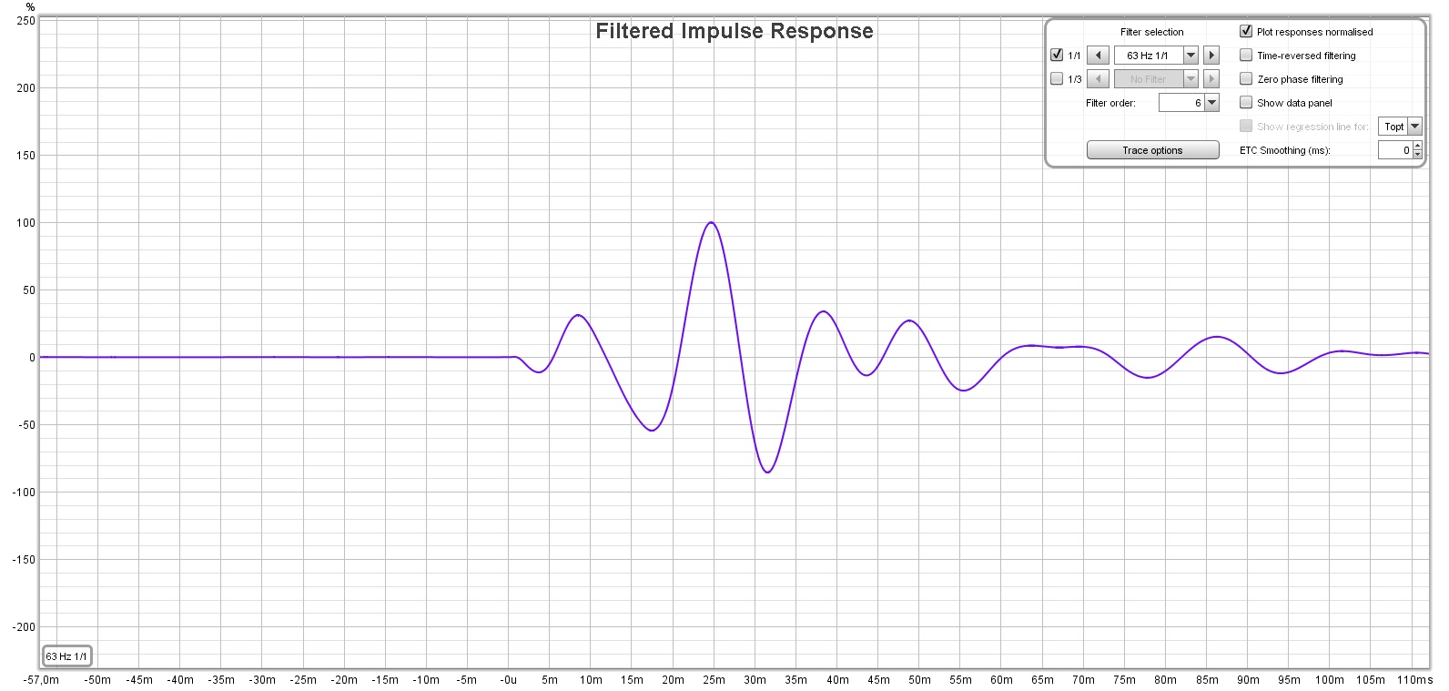

    @peter og andre som har peil. Hvordan ser dette ut? Hvor viktig er impuls responsen
    Dette er da begge subbene står i venstre hjørnet stacket

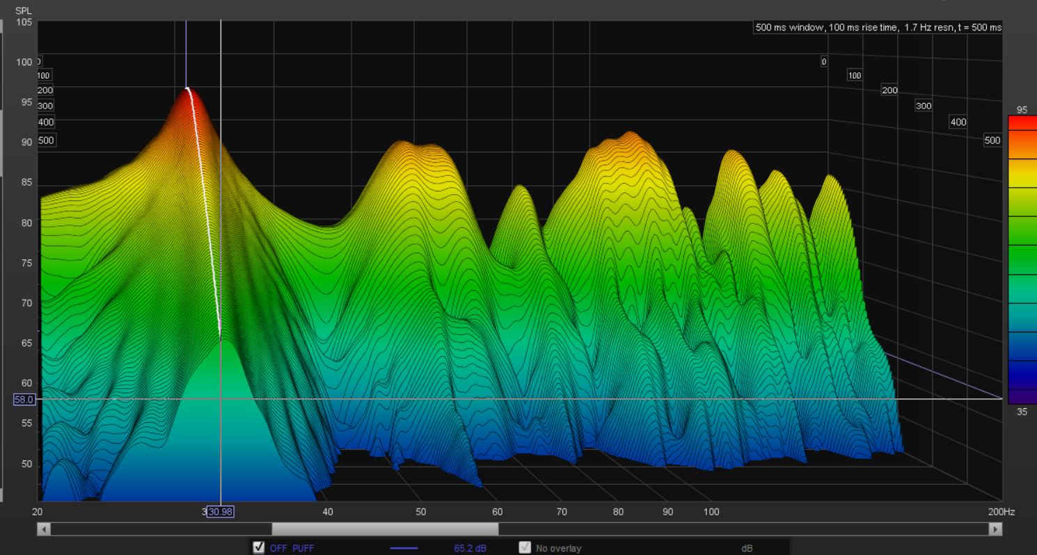

    Dette er subbene plassert på innersiden av hver høyttaler
    Og dette er plassert i hvert hjørne på utsiden av HT
    Small 90Hz
    SUB:
    HT
    Ok.
    Jeg mener du bør prøve med høyere Q på 39hz , og mer demping. Kanskje -4-5db og Q på 8.000.
    Ville også prøvd med høyere Q på 62hz , men med samme økning (4db).
    Og legg til en demping på 78hz på sub - Q på 10 og demping på - 3-4db.
    På fronter ville jeg prøvd følgende :
    39 hz -3db , Q på 8.000
    62hz +3db , Q på 6350
    78hz - 3db , Q på 8.000
    125hz - 3db Q på 6350 eller 8000.
    Nå har du vel bukt alle du kan , så det kan godt hende at med fronter delt mot sub på 80hz heller bør kutte ut 39hz justeringen på frontene , og heller legge til litt på 198hz - f.eks. +3 db med Q på 4.000.
    Legg det inn og se hva som skjer.
    Torolan
    16.07.2010
    2.858
    1.209
    Vis vedlegget 369476
    Vis vedlegget 369470
    Vis vedlegget 369477
    Vis vedlegget 369474
    Vis vedlegget 369478
    Vis vedlegget 369475
    Vis vedlegget 369480
    Er alle disse uten noen form for EQ?
    I så fall så vil jeg helt klart si at en sub i hvert hjørne ser best ut ved første øyekast.
    Norcane
    08.07.2005
    1.482
    318
    Tomter
    35
    Alle målinger er tatt uten romkorreksjon!
    Jeg regner med jeg mister endel output ved å sette dem i hvert sitt hjørne?
    Torolan
    16.07.2010
    2.858
    1.209
    Det ser du når du måler det...
    Hvis du måler først stacket i et hjørne , og så flytter den en over i det andre hjørnet uten å røre noe som helst av innstillinger , så vil jo alle fordeler/ulemper avsløres ganske fort.
    Og da er det FR , vannfall og gd man bør se på , glem alt annet når det gjelder kun subene.
    authentic
    03.07.2007
    9.309
    2.890
    Det er bedre å miste noen db å kanskje forbedre responsen da jeg regner med du har litt headroom før du maxer ut disse.
    Har du prøvd Antimoden også XT32 ? Jeg hadde som sagt gode resultater når jeg gjorde dette.
    Stacking i hjørne måler dårligst, jeg ville prøvd med eq på utsiden av høytalerene, kan se ut som det kan gi beste resultatet..
    Torolan
    16.07.2010
    2.858
    1.209
    Det er det jeg har gjort som viser de målingene over
    Ok , ja da synes jeg en i hvert hjørne ser best ut.
    Det kan være greit å måle en og en sub og så begge sammen etterpå for å se hvordan dem summerer.
    Norcane
    08.07.2005
    1.482
    318
    Tomter
    35
    @alle Takk for alle inputs..
    Er det alene på grunn av at jeg har bedre respons 60-80 hz på utsiden av HT kontra mellom HT dere ville foretrukket den posisjonen?
