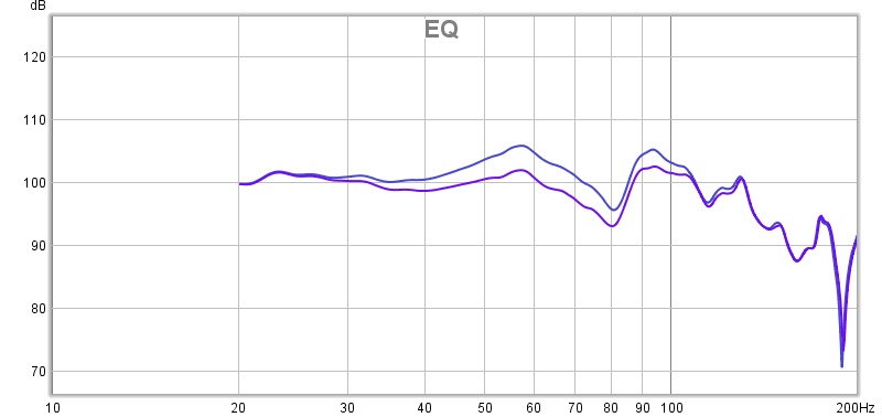

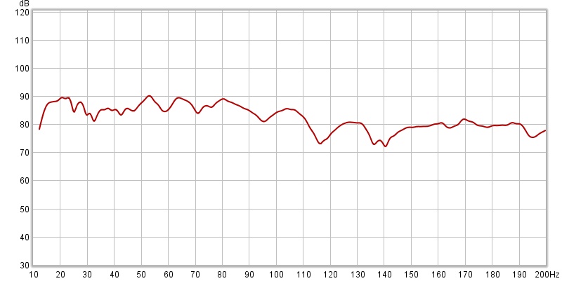

    Er det alene på grunn av at jeg har bedre respons 60-80 hz på utsiden av HT kontra mellom HT dere ville foretrukket den posisjonen?
    Den beste plasseringen er ikke mulig å forutse uten bilder av rommet med LP og alle åpninger ift front.
    Post et bilde så får du sikkert mye bedre hjelp.....
    Torolan
    16.07.2010
    2.858
    1.209

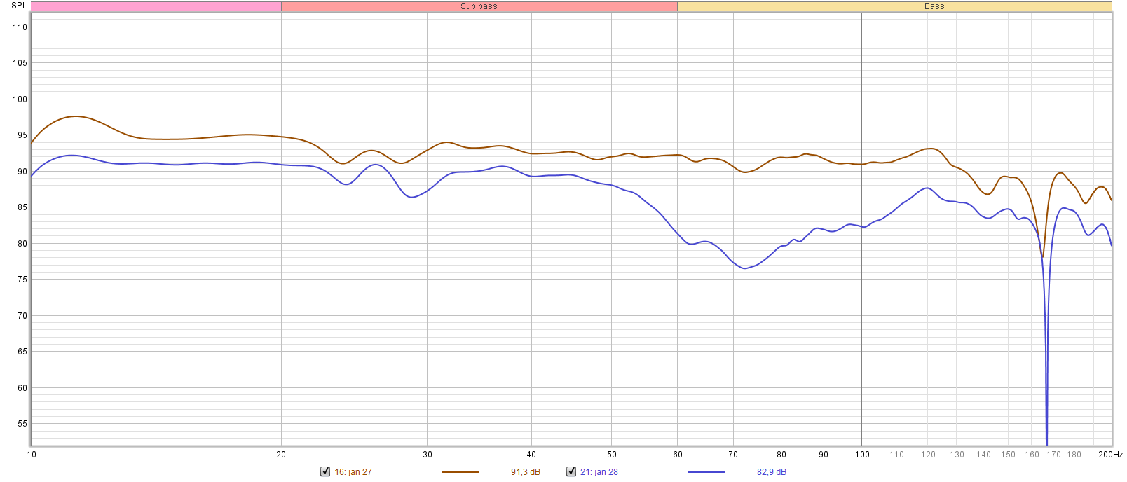

    Alle målinger er tatt uten romkorreksjon!
    Jeg regner med jeg mister endel output ved å sette dem i hvert sitt hjørne?
    Det er bedre å miste noen db å kanskje forbedre responsen da jeg regner med du har litt headroom før du maxer ut disse.
    Har du prøvd Antimoden også XT32 ? Jeg hadde som sagt gode resultater når jeg gjorde dette.
    Stacking i hjørne måler dårligst, jeg ville prøvd med eq på utsiden av høytalerene, kan se ut som det kan gi beste resultatet..

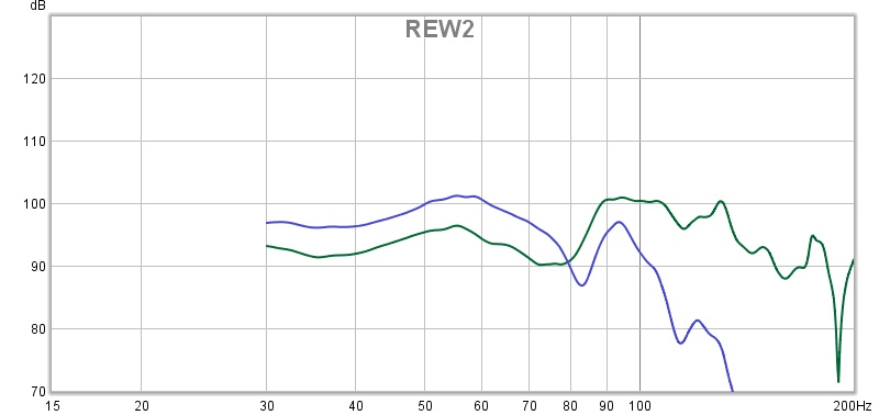

    @alle Takk for alle inputs..
    Er vel god nok grunn det ;)
    Du har jo jevnere og bedre respons hele veien fra 25 hz og helt opp hvis man ser nøye etter.

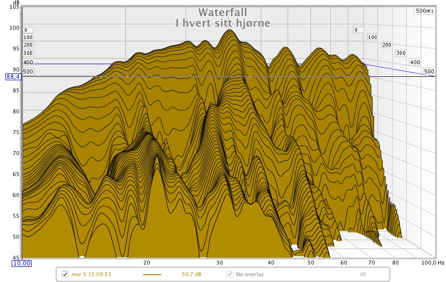

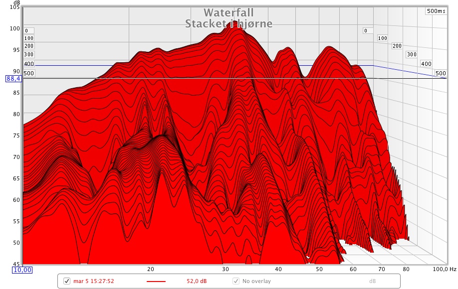

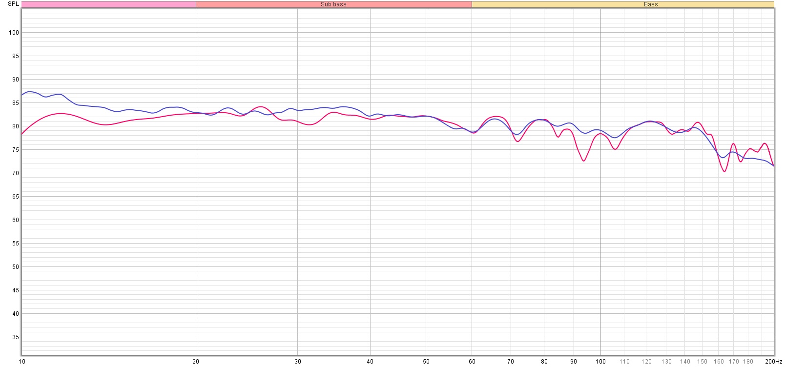

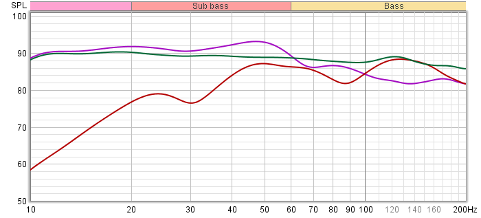

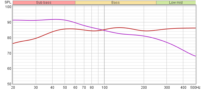

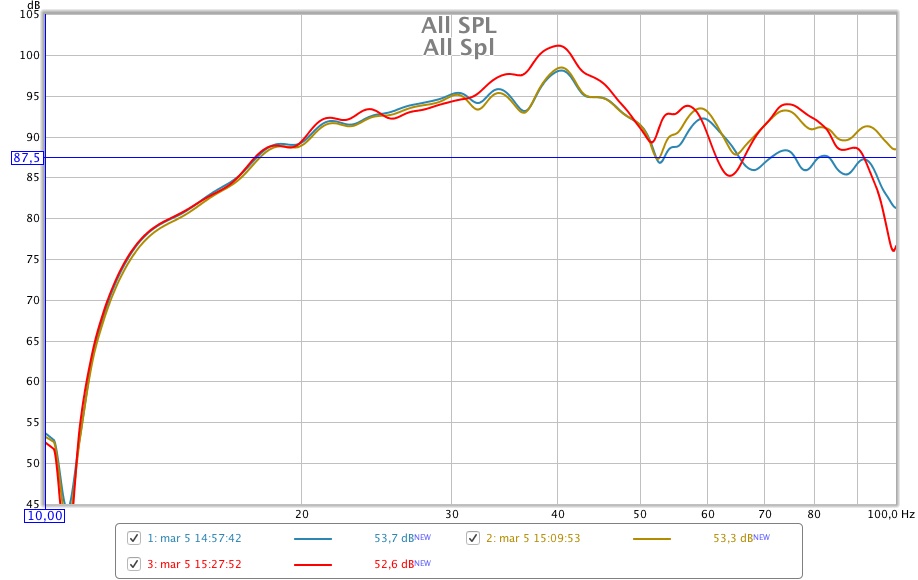

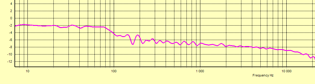

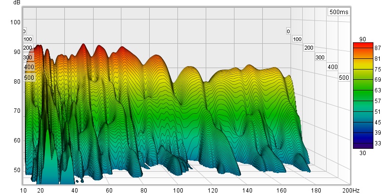

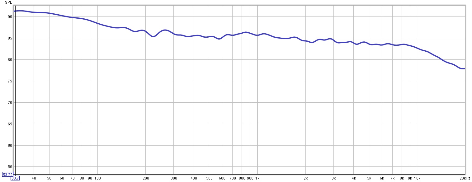

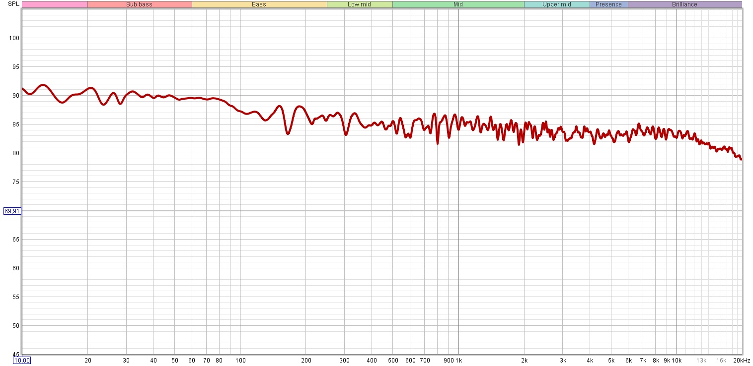

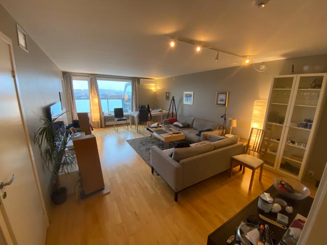

    Jeg er åpen for all hjelp så her kommer flere bilder av stua.. Den lille veggen ved høyre høyttaler er ca 80cm dyp.
    Er svært motivert for å få det best mulig men på de premissene en stue tillater det. Vurderer nå å sette en sub i hvert hjørne kontra å stacke de. Beste hadde selvfølgelig og hatt en stack i vært hjørne men det kommer nok aldri til å skje. Noen som har en anelse hvor etterklangen kommer fra? Er det ekko fra karnapp/kjøkken eller tak og vegger?

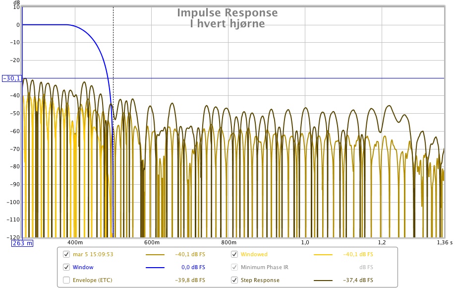

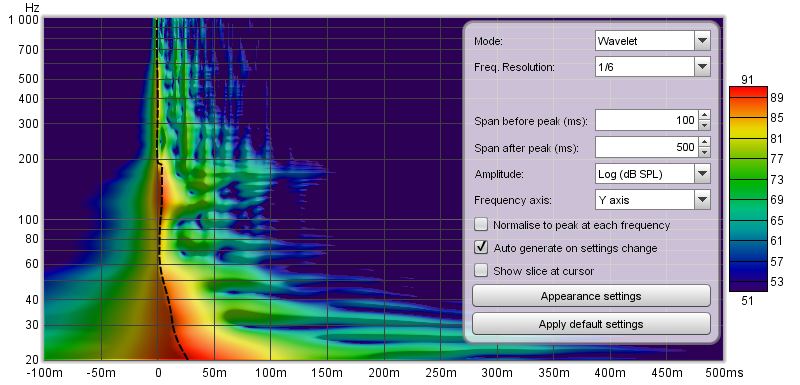

    @peter og andre som har peil. Hvordan ser dette ut? Hvor viktig er impuls responsen
    Dette er da begge subbene står i venstre hjørnet stacket
    Vis vedlegget 369476
    Vis vedlegget 369470
    Dette er subbene plassert på innersiden av hver høyttaler
    Vis vedlegget 369477
    Vis vedlegget 369474
    Og dette er plassert i hvert hjørne på utsiden av HT
    Vis vedlegget 369478
    Vis vedlegget 369475
    Vis vedlegget 369480
    Norcane
    08.07.2005
    1.482
    318
    Tomter
    35
    Noen som har noen formening om betydningen av TVèn mellom høyttalerne? Kan det hjelpe med tanke på refleksjoner bak TV?

    Er svært motivert for å få det best mulig men på de premissene en stue tillater det. Vurderer nå å sette en sub i hvert hjørne kontra å stacke de. Noen som har en anelse hvor etterklangen kommer fra? Er det ekko fra karnapp/kjøkken eller tak og vegger?
    Legger ved en skisse som gir best lyd og frekvensrespons. Subbene stackes 45 grader i venstre hjørne foran venstre høyttaler. Lytteposisjon er sirkel i sofa. Rygg på sofa må være minst 50cm foran rød delestrek. Ekko vil mest sannsynlig ikke oppstå etter ommøbleringen....du har et rom med meget gunstig dybde, men karnaphelvete vil alltid være der.....og det unngås med denne planen
    Bjørn ("Orso")
    03.11.2008
    11.296
    2.903
    Lite. Mye viktigere å gjøre noe med bakveggen (vegg bak sofaen). Og takrefleksjonene samt ene sidevegg.
    Men som Flageborg viser, så hadde det vært langt bedre å snu anlegget. Det vil trolig gi et markant løft. Noe sier meg dog at familien ikke vil sette for stor pris på det.

    Takker så mye for innspill!
    Ikke noe er umulig men det er faktisk helt umulig og få gjort noe med plasseringa av anlegget..
    Men tenkte å kjøpe nye gardfiner til vinduene bak LP. Hva er det mest ideele og bruke som også en samboer kunne likt? På tidligere bosted hadde jeg relativt tykke gardiner men usikker på effekten da jeg ikke fikk målt.
    Hylla til venstre for TV er plassert der ikke helt tilfeldig men refleksjon fra høyre høyttaler blir det mer vanskelig og gjøre noe med..

    Tykke gardiner er ingen spesielt god løsning. Altfor smalbåndet tiltak. Du trenger egentlig absorbenter. Evt. plassere det utenfor vinduet og kanskje med noe som diffuserer litt i toppen. Kombinert med bildetrykk er det som glir best inn i en stue og kan se pent ut.

    En kraftfull parametrisk equalizer hjelper mye på forholdet mellom husfred og lydkvalitet. Moder i rommet oppfører seg som andreordens biquads med minimum fase, så du kan rydde opp det meste av romresonanser (stående bølger) ved å legge et eq-bånd på hver dem med riktig frekvens, gain og bredde til å invertere og kansellere resonansen. Det hjelper ikke mot kanselleringer pga refleksjoner, men du tar ut det meste av ujevn buldrebass. Da kan du sette sub'ene der det passer, skru dem opp så det rekker, og notche ut romresonansene til slutt. Bokhyllen gir allerede en god del diffraksjon der.
    En forholdsvis liten absorbent (f eks forkledd som et innrammet bilde) i førsterefleksjonspunktet på venstre vegg vil hjelpe en god del på å gjøre lydbildet mer symmetrisk og plassere instrumenter riktigere på "scenen". Det fikser du ikke med eq.

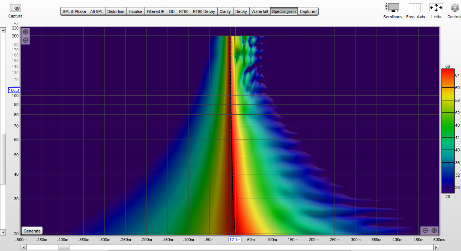

    Sitter her på jobb og funderer i mat pausa

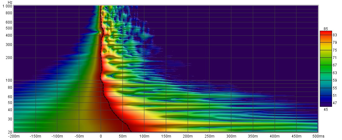

    Spørsmål: Vil en DSPeaker Cinema kunne hjelpe på selve "utklingingen" altså vannfallet utover, eller retter den kun opp selve frekvenskurven?
    Evt er den et Columbi egg" som kan hjelpe på begge deler?

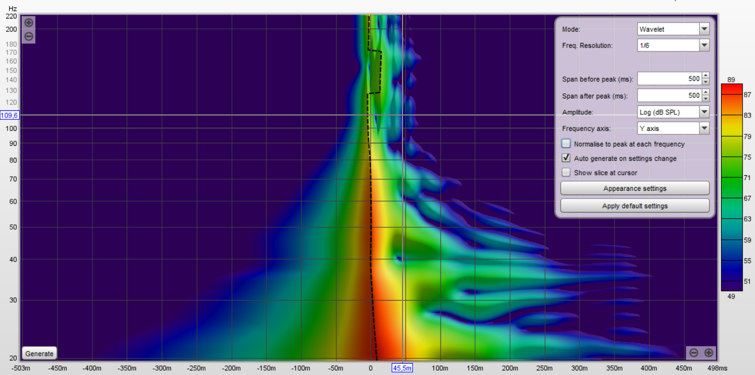

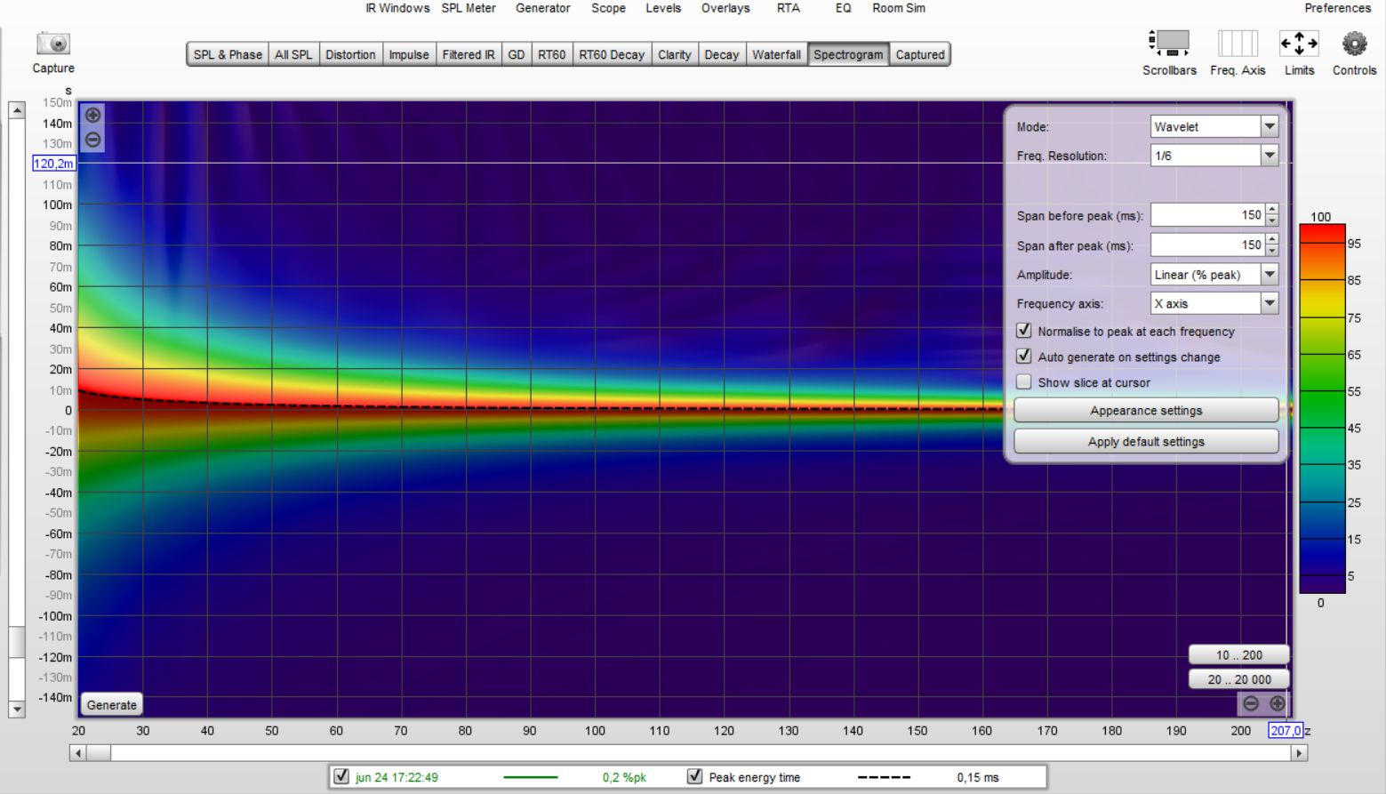

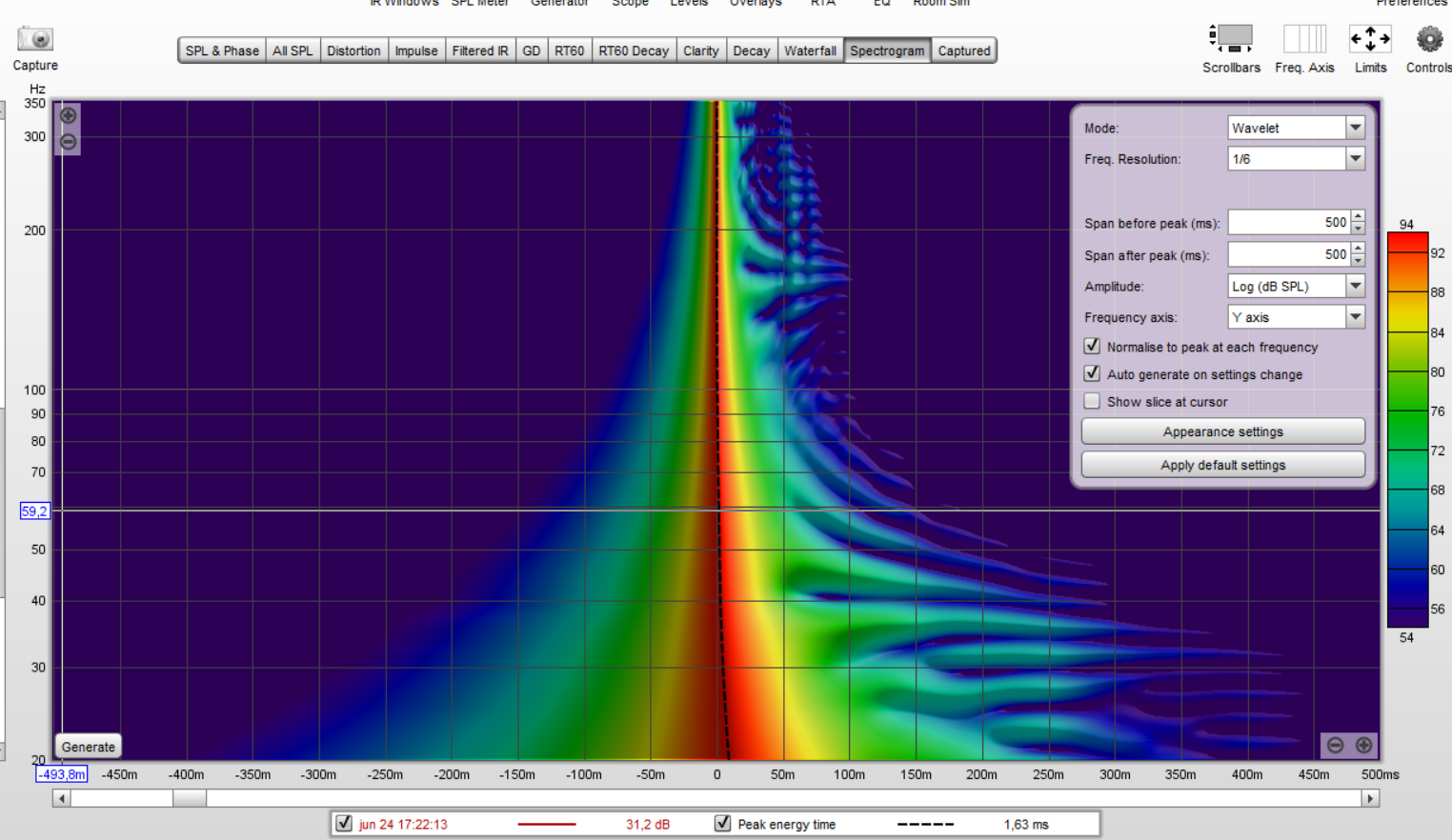

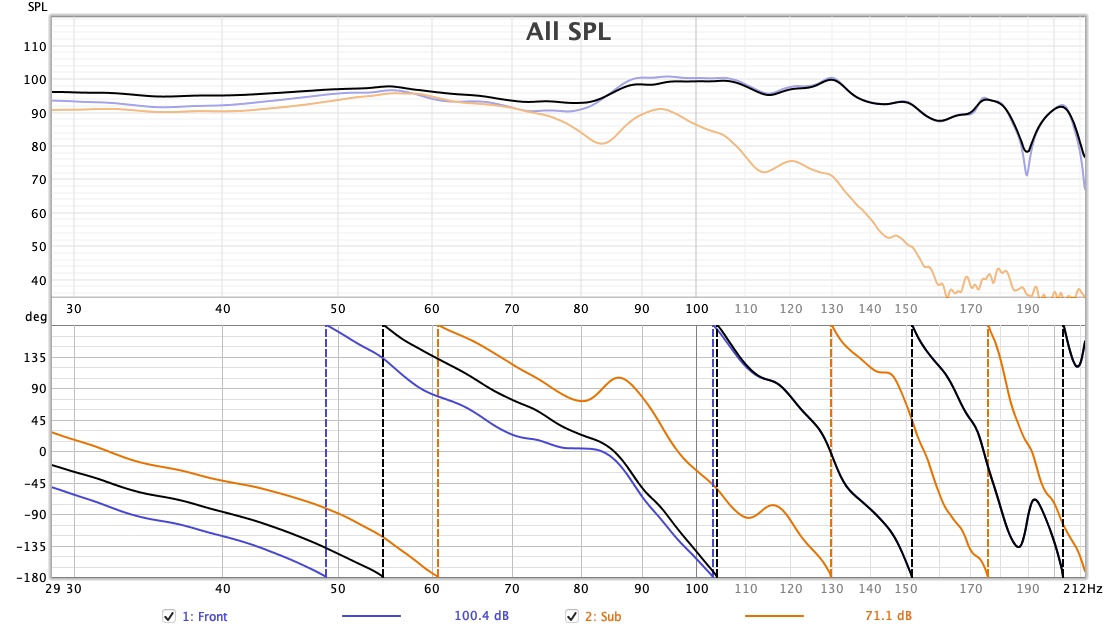

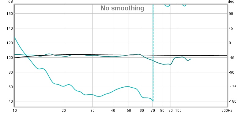

    Hvis det du forsøker å rette opp er en romresonans i bassen (som de to røde "hanekammene" i mitt REW-fossefall litt lengre oppe) oppfører den seg matematisk som en biquad. Det betyr at du kan korrigere den tilnærmet perfekt både i første frekvensgang og utklingning ved å legge en enkel parametrisk eq oppå den. De kansellerer hverandre.
    Men ikke prøv det med en refleksjon fra frontvegg eller lignende. Det går ikke.
    Mer her: Waterfalls - Home Theater Forum and Systems - HomeTheaterShack.com
    Spørsmål Asbjørn. Vil ikke denne kanselleringen av rommoden kun gjelde et enkelt punkt på tidsaksen?
    40.697
    44.582

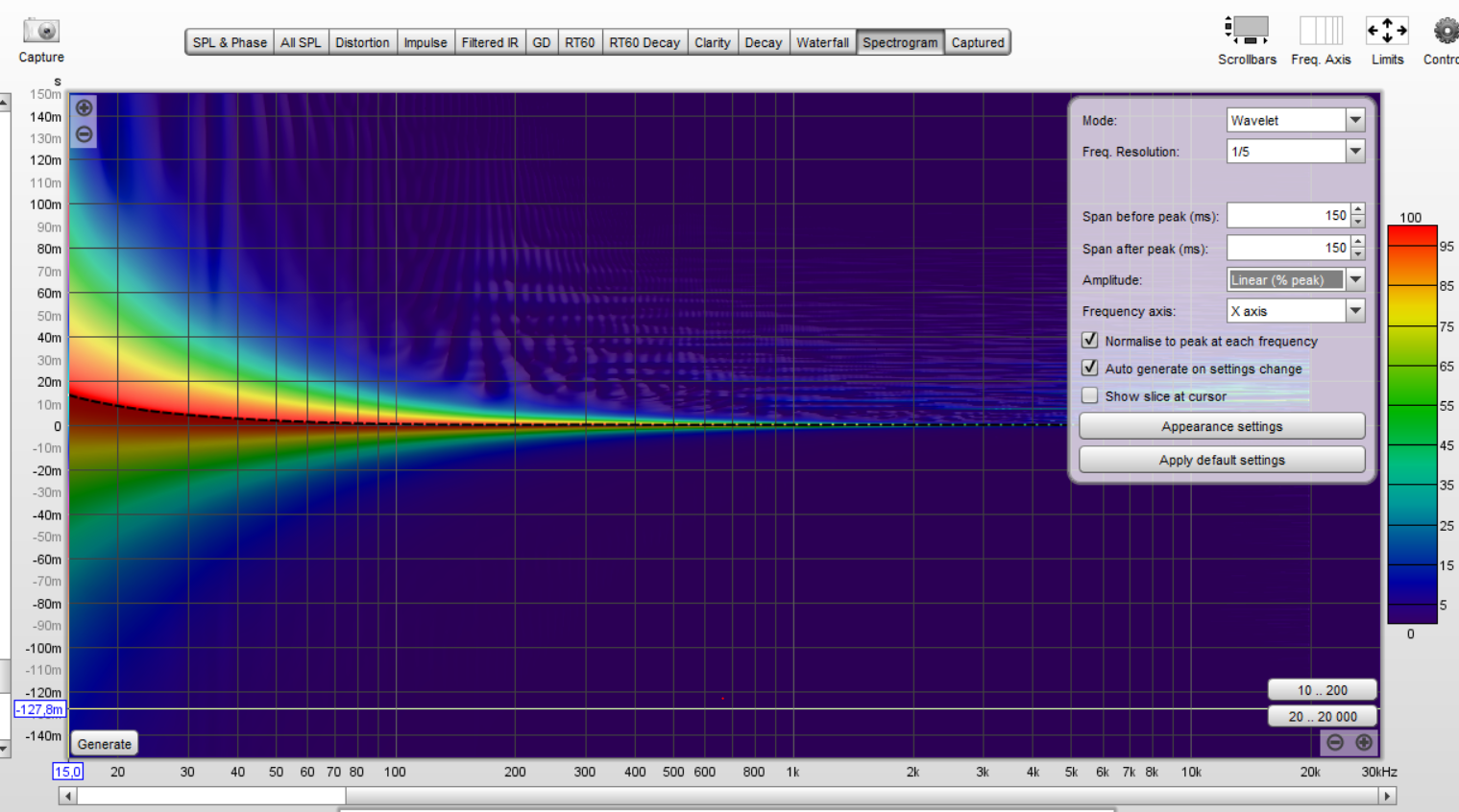

    Nei, det fungerer både i frekvens- og tidsdomenet samtidig. Det er konsekvensen av å si at noe er "minimum fase". Moder i rommet er minimum fase, førsterefleksjoner er det ikke. Moder gir gjerne topper i frekvensgangen, refleksjoner kanselleringer og dype daler.
    Hvis man synes "minimum fase" blir for vanskelig å forstå, så er tommelfingerregelen at topper under 70-80 Hz kan temmes med eq cut, men ikke forsøk å fylle inn daler med eq boost. Hvis man tåler litt mer detaljer kan de finnes f eks her: Hard proof that equalization kills room modes - Acoustic Frontiers
    Hvis man lar REW vise grafen for Group Delay og trykker på knappen for "generate minimum phase" vil den også ta frem en kurve for "excess phase". Ting i frekvensgangen som også har peaker i grafen for "excess phase" skal man ikke prøve å løse med eq, mens avvik i frekvensgangen som ikke viser "excess phase" kan man korrigere med enkel eq. Man kan også gå inn i "eq" funksjonen i REW og be den komme opp med et forslag til eq-pådrag. Da vil den beregne frekvens, gain og Q for de tingene som er safe å gjøre noe med. Det kan man så legge over i fritt valgt equalizer.

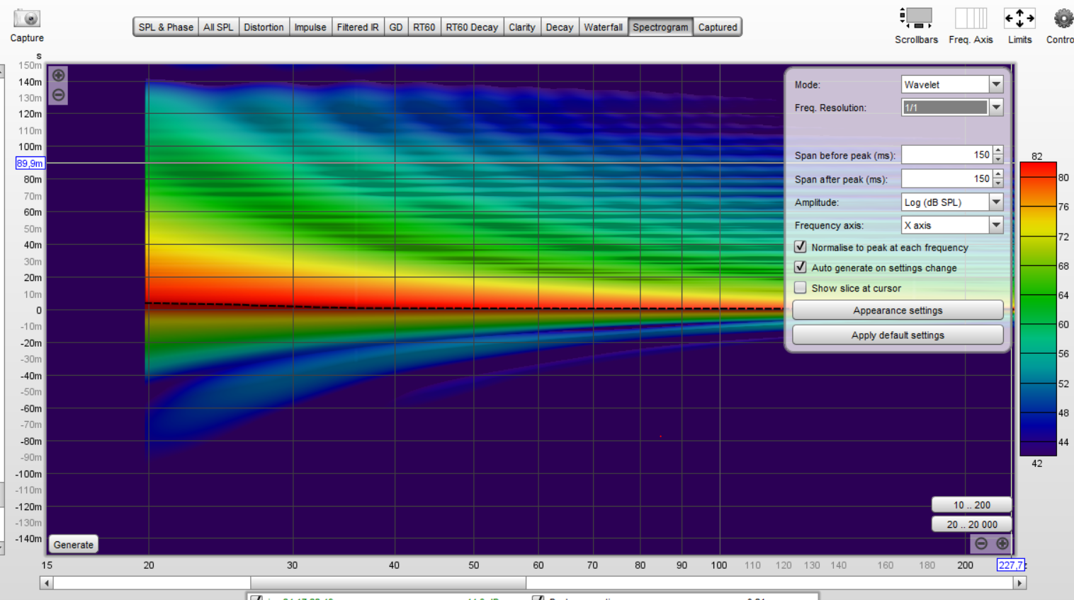

    Men er det noen regel ang. glatting når man ser på GD..? Jo mer man glatter jo mindre "krøll" vil det jo bli både i GD grafen og exess phase...
    Det betyr vel kanskje at man kan bruke litt eq lengre oppover i frekvens også , bare man bruker veldig lav q-faktor , slik at man korrigerer over et større område...?
    Du nevner "eq funksjonen" i REW - er jo flere varianter det , hvilken mener du funker best ?
    40.697
    44.582
    Det som fungerer best for meg er å kansellere ut romresonanser i bassen med tilpassede eq-cuts, men bare bruke brede og slakke filtre over 2-300 Hz for å justere tonalitet hvis ønskelig. I tillegg legger jeg noen brede eq-bånd også i bassen hvis det er nødvendig i tillegg til de smalere filtrene for å ta ned romresonanser.
    Jeg har ikke noe sterkt synspunkt på glatting. Det kommer litt an på hva man skal gjøre og hva man prøver å forstå. Variabel glatting eller 1/48 oktav er bra for å forstå hva som er romresonanser og hva som kanskje er noe annet. Da kan det også være smart å se på både fossefall, spektrogram og grafen over eksess fase i tillegg til frekvensresponsen før man drar på. Psykoakustisk glatting er bra for å forstå tonalitet og legge brede eq-bånd for å treffe nærmere en target-kurve ("voicing").
    Den eq-funksjonen jeg refererte til er valget "Match response to target" under "Filter Tasks" i Eq-vinduet. Det beregner noen eq-pådrag for å ta ut det REW bedømmer er minimum fase romresonanser. Hos meg foreslår den presise eq-cuts for resonansene ved 36 og 63 Hz. Bare å legge tallene rett over i DEQX. Det er beskrevet her: EQ Window

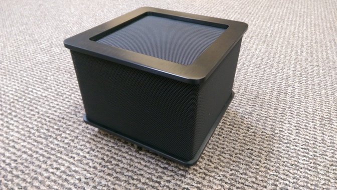

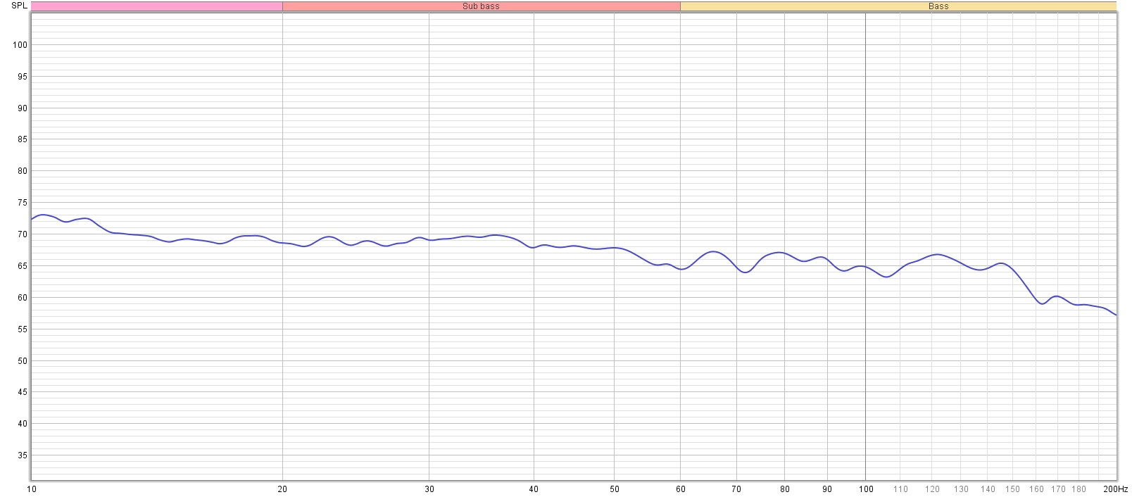

    en liten passiv sort boks fra synergistic research hevdes å gi effekt under cirka 15 hz og oppover ved å senke forvrengning og gudene vet hva...
    dette "dokumenteres" med vedlagte rew-målinger her på hfs.
    se denne posten: http://www.hifisentralen.no/forumet...r/72041-synergistic-research.html#post2231158
    jeg synes 8x12_tom, thohaug eller andre med god kontroll på rommet og måleutstyret skal be om å få en slik på lån og dokumentere eventuell ytelse, som jeg må innrømme at jeg har veldig liten tro på.
    jeg synes 8x12_tom, thohaug eller andre med god kontroll på rommet skal be om å få en slik på lån og dokumentere eventuell ytelse, som jeg må innrømme at jeg har veldig liten tro på.
    På så lave frekvenser skal man jammen ha tunga beint i munnen når man måler. +-1dB er noe jeg vil si er innenfor usikkerhet så lavt nede. Det interessanne ville være å sammenligne denne boksen med en hvilke som helst hjemmesnekkret boks på omtrent samme størrelse og masse. Forutsatt at målingen er representativ vil forskjellene som måles være i sammes størrelsesorden.
    Minimumsfase innen akustikk har jeg kontroll på, men ikke IIR filtre tydeligvis. Det du skriver er at i teorien er gruppeforsinkelsen ved parametrisk EQ er proporsjonal med gruppeforsinkelsen i rommet ved korrigeringer av moder som er minimumfase? Som igjen vil si at impulsen fra en høyttaler som er EQet ned eksempelvis 15db ved 50 hz er flat gjennom hele tidsvinduet man korrigerer for nåes?
    helt enig.
    det er derfor jeg synes det er en uting at dette brukes til å "dokumentere" en effekt som er høyst usikker.
    synergistic research selv går enda lenger og hevder at disse boksene rydder opp i alle bassproblemer, men som vi ser så gjør den fint lite, og det vi ser er nok bare variabilitet i måling.
    jeg synes leverandør skal stille en boks til disposisjon for de som har utstyr og fasiliteter til å gjøre dette ordentlig.
    Jeg kommer til å teste denne.
    40.697
    44.582
    Claim er at boksen "elegantly and simply solves bass node issues in most rooms"
    Målingen viser at boksen ikke gjør noe som helst med (anti)noden (maksimum av romresonansen) ved 37 Hz. En resonans ved 37 Hz tilsier et rom som er ca 4,6 m langs den dimensjonen som ringer her. Det er vel nokså typisk for "most rooms". For å få til en resonans ved 12 Hz må rommet være ca 15 m langt. (Rekk opp hånden de som har et slikt lytterom. "Most"?) Forskjellen ved 12-15 Hz i grafen kan være mye rart, men noen node eller antinode er det ikke å se nederst i den målingen. Tilfeldig variasjon i målingene er mer nærliggende forklaring.
    Til sammenligning er det trivielt enkelt å notche ut den virkelige resonansen med et passe stort eq cut ved 37 Hz i en equalizer. Den svarte boksen fra Synergistic Research kostet $1995, og til den prisen kan man velge mellom mange løsninger som faktisk gjør noe. Nok et overpriset tulleprodukt med blomstrende omtale. Urk.
    40.697
    44.582
    Minimum fase er sånt som kan skapes med spoler og kondensatorer, IIR-filtre, eller lignende resonante systemer. Bassresponsen av et høyttalerelement i en kasse er nokså nær minimum fase. Det betyr at det er nokså likegyldig om -3 dB-punktet på høyttaleren settes ved å tilpasse kassestørrelse og bassrefleksrør, eller om det gjøres elektronisk med et eq-pådrag. Rene stående bølger i rommet er også nokså nær minimum fase. Det gir en peak i frekvensresponsen og ringing i tidsdomenet, eksakt som et elektronisk filter med samme frekvens, gain og Q. For et slikt filter er oppførselen i frekvens- og tidsdomenet bare to sider av samme sak. Endrer du den ene, vil du også endre den andre. Et filter med minimum fase gir den minste mulige gruppeforsinkelsen for den frekvensresponsen. To filtre med samme frekvensrespons og minimum fase vil også oppføre seg likt i tidsdomenet.
    Så om man legger et eq-bånd oppå romresonansen med samme frekvens og Q, men like stort negativt gain, vil de kansellerere hverandre og forsvinne fra lyden i lytteposisjon, både i frekvens- og tidsdomenet. Den "ryggen" forsvinner fra fossefalldiagrammet og ringingen stopper tidligere ved den frekvensen. Hvis det bare var den ene resonansen i rommet ville resultatet blitt flatt i frekvens og fase. I et rom kan ringingen ved resonansfrekvensen reduseres til samme nivå som frekvensene rundt den.
    Men det er mye rart i rommet som ikke er minimum fase, inkludert kombinasjoner av romresonanser som kansellerer ut direktelyden på bestemte steder i rommet, så kunsten her er å bruke dette der det fungerer og ikke de andre stedene. Og hvis man er så heldig at hovedproblemet i lytterommet er et par slike resonanser med (tilnærmet) minimum fase, så er kanskje både ekteskapet og godlyden reddet. Hvis du også vil redusere den generelle etterklangstiden i bassen utenom resonansfrekvensene vil du behøve absorbenter, og de kan bli ganske digre hvis de skal gjøre noe nevneverdig ved lave frekvenser.
    Se også eksemplene her: http://www.hometheatershack.com/forums/rew-forum/7135-waterfalls.html
    Minimum fase er sånt som kan skapes med spoler og kondensatorer, IIR-filtre, eller lignende resonante systemer. Bassresponsen av et høyttalerelement i en kasse er nokså nær minimum fase. Det betyr at det er nokså likegyldig om -3 dB-punktet på høyttaleren settes ved å tilpasse kassestørrelse og bassrefleksrør, eller om det gjøres elektronisk med et eq-pådrag. Rene stående bølger i rommet er også nokså nær minimum fase. Det gir en peak i frekvensresponsen og ringing i tidsdomenet, eksakt som et elektronisk filter med samme frekvens, gain og Q. For et slikt filter er oppførselen i frekvens- og tidsdomenet bare to sider av samme sak. Endrer du den ene, vil du også endre den andre. Så om man legger et eq-bånd oppå med samme frekvens og Q, men like stort negativt gain, vil de kansellerere hverandre og forsvinne fra lyden i lytteposisjon, både i frekvens- og tidsdomenet. Den "ryggen" forsvinner fra fossefalldiagrammet og ringingen stopper tidligere ved den frekvensen. Hvis det bare var den ene resonansen i rommet, ville resultatet blitt flatt i frekvens og fase. I et rom kan ringingen ved resonansfrekvensen reduseres til samme nivå som frekvensene rundt den.
    Men det er mye rart i rommet som ikke er minimum fase, så kunsten her er å bruke dette der det fungerer, og ikke de andre stedene. Og hvis man er så heldig at hovedproblemet i lytterommet er et par slike resonanser med (tilnærmet) minimum fase, så er kanskje både ekteskapet og godlyden reddet. Hvis du også vil redusere den generelle etterklangstiden i bassen utenom resonansfrekvensene vil du behøve absorbenter, og de kan bli ganske digre hvis de skal gjøre noe nevneverdig ved lave frekvenser.
    Se også eksemplene her: Waterfalls - Home Theater Forum and Systems - HomeTheaterShack.com

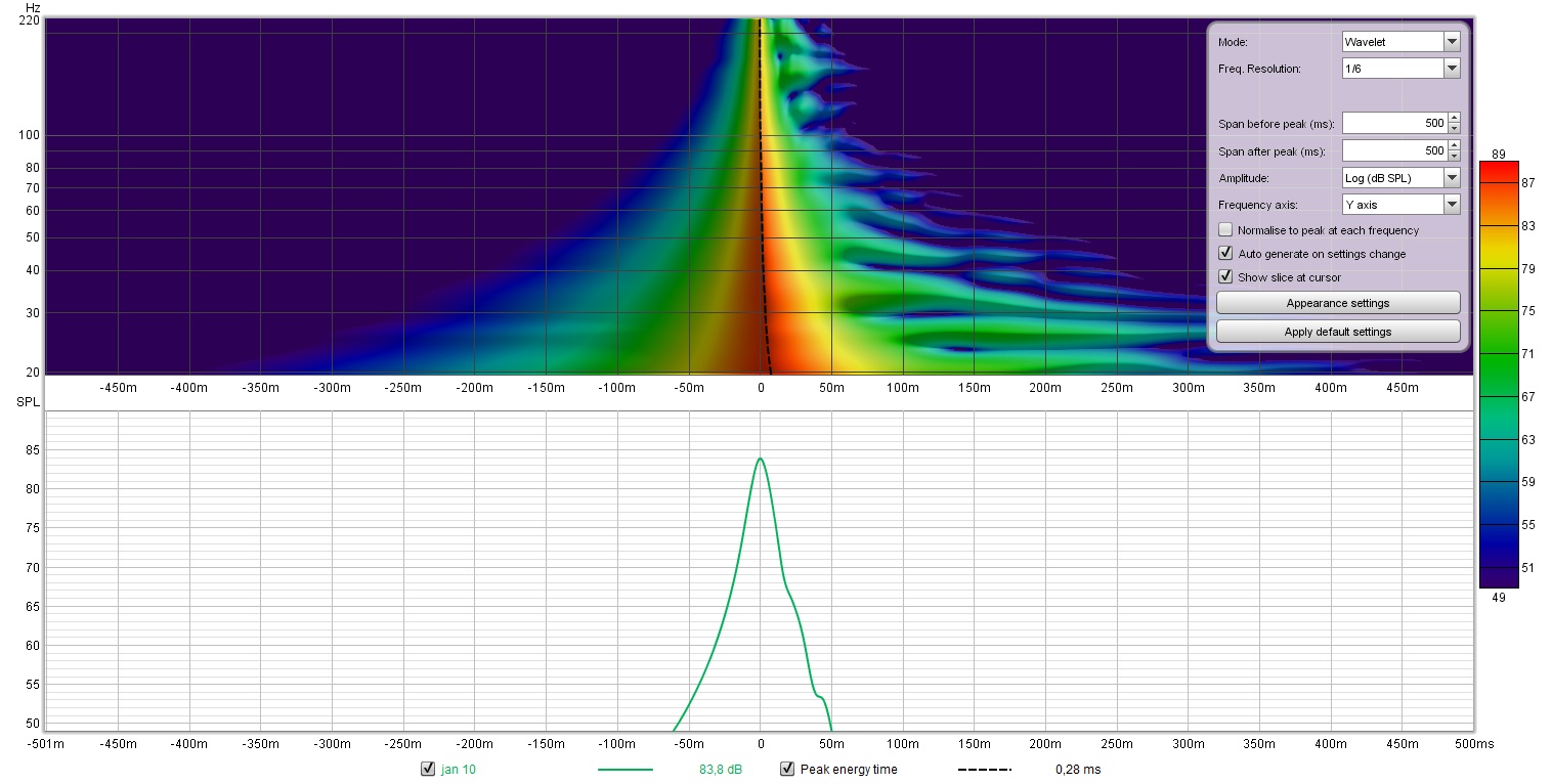

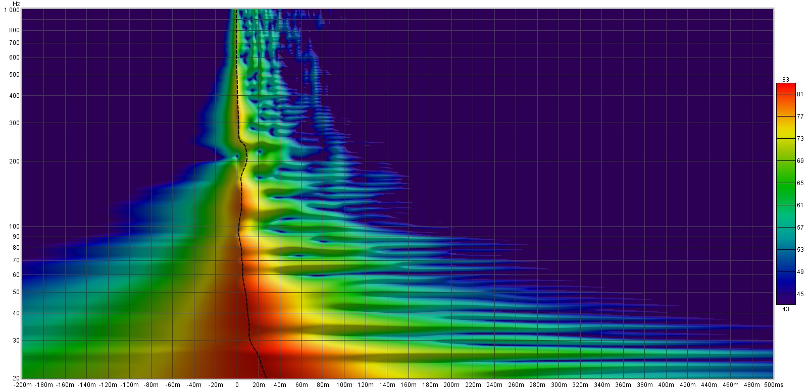

    Beklager hvis jeg er for diffus. Det jeg er mest interessert i er utviklingen ved frekvensrepons og vannfall ved en slik invertering ved impuls, 50 ms, 100ms, 150ms osv og gjerne fortsette etter et sekund etter målevinduet. Det er ingen tvil om at man kan få det til å se bra ut i målevisningen, men jeg har lenge trodd at man kun oppnår dette i et punkt på tidsaksen som gjerne er det målevisningsvinduet man bruker, men det må jeg kanskje revurdere. Trodde dette var en av de store fordelene ved lange FIR filtre og tidskorreksjon. Får ta frem måleutstyret og eksprimentere litt. :)
    40.697
    44.582
    Er ikke sikker på at jeg følger deg helt når du sier "ved impuls", men minimum fase = kan inverteres = kan fikses med parametrisk eq, uansett om den eksiteres av en impuls eller en lang tone. Rene stående bølger mellom to parallelle vegger er minimum fase. Men hjelpesidene for REQ har også noen advarsler om all styggedom som ikke er minimum fase: Minimum Phase
    Hos meg er det to tydelige moder i bassen som kommer nokså nær ved å være minimum fase, og de kverker jeg gjerne med eq heller enn å utfordre skjæbnen ved å sette opp bassfeller i stua. Det fungerer mer enn godt nok for meg. En del andre ting er åpenbart ikke minimum fase, og da låter det bare snodig om man forsøker å rette på det med eq.
    Snakker du her om oppbygningen av moden i rommet over tid etter direkte impulsen? Sålenge moden oppfører seg nær eller som minimum fase, så bør vel det kunne ordnes.
    Men jeg er interessert i en teknisk forklaring selv om hvordan iir ordner dette.
