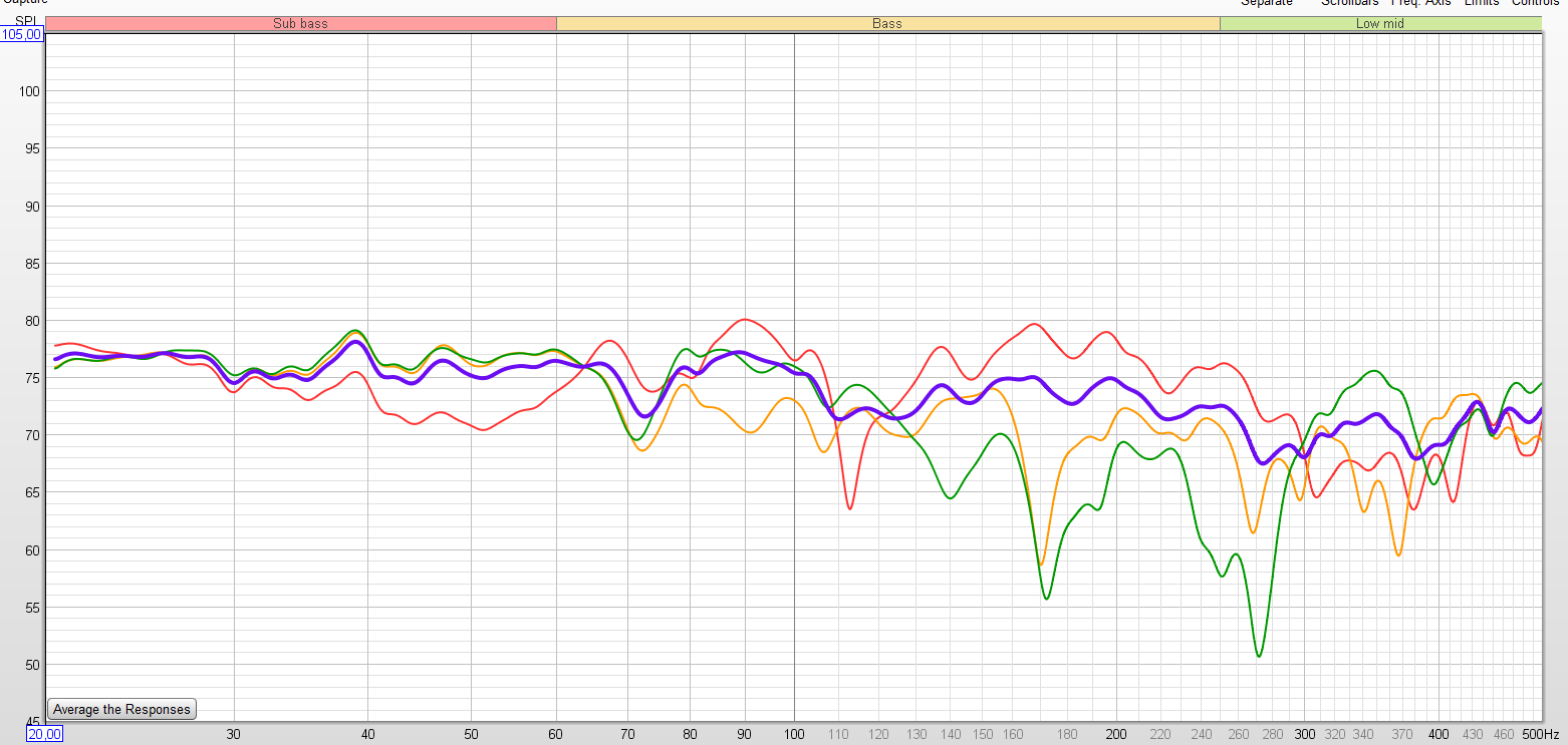

    Jeg har jobbet stadig mer mot samme tilnærming som Snickers antyder, og opplever å få riktigst / mest opplevd nøytralt resultat ved å gjøre dette. Dette forutsetter jo at det faktisk ER forskjeller på målinger f.eks i øre/mage/kne-høyde for at det skal være noe vits. Har man f.eks et svært tungt akustisk dempet rom og/eller en hurv med subber slik at responsen allerede er uniform i store deler av rommet så har det jo mindre hensikt.
    Noen eksempler på vekting jeg har funnet å fungere bra, dette da primært for korreksjonen i bass (under 4-500hz):
    3 posisjoner i sofaen i ørehøyde (så venstre+senter+høyre) pluss mage på senterposisjonen for korrigering for et litt bredere område
    Øre + Mage + kne/rompehøyde hvis man ønsker best for en smalere sweetspot. Her har jeg egentlig ikke opplevd å trenge å vekte øret så veldig mye høyere. Har noen ganger kjørt dobbel måling av ørehøyde før jeg har snittet, men forskjellen blir ofte ikke så stor.
    Et eksempel:
    Grønt er hode, orange er mage og rød er kne/rompe.
    Her ser man at grønt ligger lavt mellom 130-300, mage er ca på riktig nivå, mens kne faktisk ligger et godt stykke over. Snittet viser et fornuftig nivå, og i dette tilfellet fungerte det også best å ikke løfte dette området, selv om en ren hodemåling ville antydet at det var behov for det.
    Dette er vel også et anekdotisk bevis, og det er sikkert mange forhold som gjør at dette kan bli riktig eller feil tilnærming, men vil anbefale å teste. Både å sjekke hvor stor variasjon man faktisk har i bassen i forskjellige høyder, og hvilket resultat man får ved å hensynta dette :)
    Et eksempel:
    Et eksempel:
    Vis vedlegget 775122
    Jeg må innrømme at jeg nok ikke aksepterer konklusjonen. Jeg betrakter konklusjonen din mer som en beleilig fallitterklæring. At man ikke uten videre kan løfte dette området er ikke det samme som om at ikke det hadde vært bedre om responsen i området hadde vært jevnere. Kanskje ikke eq er svaret, men å lene seg på at responsen rundt andre kroppsdeler kan veie opp kjøper jeg rett og slett ikke. Ihvertfall ikke slik du presenterer det.
    Stemmen vår er for meg et bevis på at resonanser i bryst, gane og andre hullrom varierer såpass mye fra menneske til menneske at det umulig kan gi oss et entydig svar på at responsen må være homogen rundt hele kroppen. Hørselen vår derimot fremviser veldig lik respons fra menneske til menneske og er dessuten spesialisert for oppgaven. At øret kan registrerer lydenergi fra andre kroppsdeler er uomtvistelig, alle som har hørt opptak av sin egen stemme vil innse det. Men det er ikke det samme som å si at frekvenskurven som treffer oss bør være mest mulig lik hele veien fra topp til tå. Jeg mener responsen rundt hodet bør være satt i høysetet.
    Inntil det foreligger konkrete data som motstrider mine egne erfaringer ser jeg med stor skepsis til denne tilnærmingen og forståelsen.

    @MakkinTosken du har jo mulighet til å eksperimentere rundt dette selv også. Hva du eller andre "kjøper" ut fra gjetning er jo sånn sett ikke interessant verken for meg, andre generelt eller en gang deg selv.
    Min erfaring er at når vi kompenserer diper som kun eksisterer i ørehøyde oppleves det helt feil. Når man i stedet gjør snitt i høyden faller brikkene på plass.
    Når Sigberg opplever nøyaktig det samme, og vi begge har startet med utgangspunkt i å kompensere kun i ørehøyde kan det neppe kalles en fallitterklæring, men snarere systematisk jobbing mot en løsning som er logisk underbygget.
    Når det gjelder overharmoniske mener jeg ikke at de skal erstatte tilstedeværelse av bass, men at dersom vi har en dip i et gitt punkt i ørehøyde vil typisk opplevelsen av energi komme fra kroppen mens øret vurderer tonaliteten basert på overtonene.
    MakkinTosken
    Men jeg kan ikke se at du har bevist annet en at man skal være varsom med visse typer kompenseringer i responsen. Et integral av responsen over større område vil kunne gi deg en mer moderat punktkorrigering, det er ikke det samme som at beina hører det samme som ørene, snarere tvert i mot.

    Har ingen problemer med å forstå at en lytter med hele kroppen. F.eks når en kjenner tromme i brystkassa. Både skarptromme og basstromme.
    Har målt flere steder i lyttepos, men dette er såpass jevnt egentlig at jeg kan forhold meg til en måling i hodehøyde.
    Forstår innlegget ditt der til at med FIR så kan en kun forholde seg til en impulsrespons for at ting skal være korrekt.
    Men en impulsrespons inneholder samme info som en frekvensrespons via Fourier.
    Ser ikke helt problemet med at en likevel med FIR da kan korrigere med flerpunktsmåling i bassområdet?
    Eller mener du at en mattematisk og teoretisk ikke er mulig å korrigere slik? En må "jukse"?

    Med FIR må man enten ha en målt impulsrespons eller lage en såkalt minimum fase versjon. Når man lager snitt av flere kurver blir det typisk mest korrekt å lage en minimum fase impulsrespons basert på snittet. Da mister man en del detaljer fra selve målingene.
