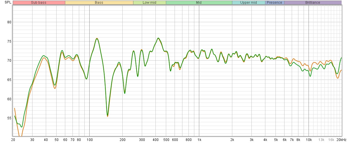

    Jeg fant en måling som jeg har liggende, som har en resonanstopp i bassen tilsvarende det vi diskuterer her. Den har jeg utsatt for en minimum fase frekvenskorreksjon under 100 Hz.
    Snickerse hevder at transientresponsen ofte blir verre
    Jeg viser dem ikke oppå hverandre her, fordi de har forskjellig nivå.

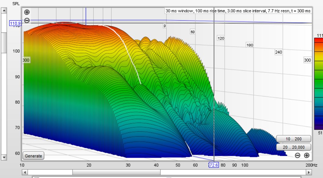

    Steady-state vil ikke bygge seg opp til gamle høyder, hvis det er det du mener. Steady-state er det nivået vi ser i frekvensresponsen.

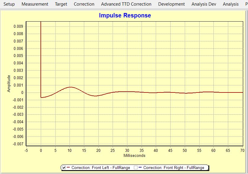

    Korreksjonen demper halen. Korreksjonen ser sånn ut: (toppen ligger mye høyere enn vi ser her). Så det skjer ingen ting umiddelbart, men etter den første pulsen blir halen med 47 Hz svingninger dempet av halen du ser i korreksjonsfilteret.
    Vis vedlegget 774592
    Impulsresponsen blir dominert av høye frekvenser. Step-responsen forteller mye mer om hva som foregår nedover., men den viser ikke alt som foregår. F.eks. vil firkantpulser på ulike frekvenser kunne avdekke ting som man ikke ser med det blotte øyet i step-responsen.
    Var det svar på spørsmålet ditt?

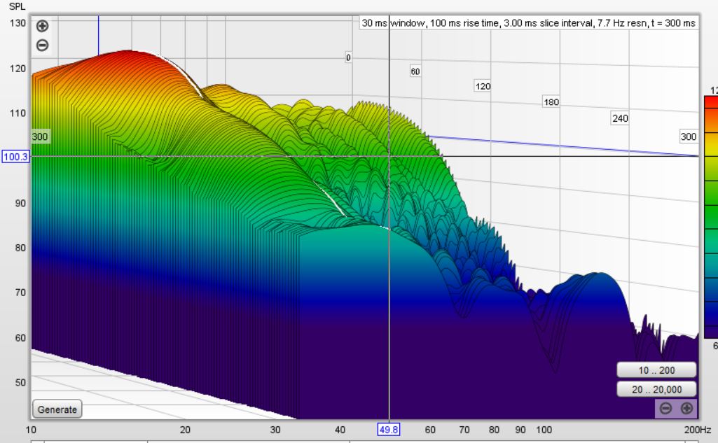

    Nja, jeg undrer egentlig på om de første 10-20 ms etter impulsen på den frekvensen man har tatt ned viser like høyt nivå som utover i tid etterpå. Med vanlig PEQ baserer vi ting på frekvensrespons i Steady-state alene, og selv om det ser bra ut der vil man se at nivået på impulsen de første titalls millisekunder er lavere enn de neste titalls millisekunder det tar før steady-state er oppnådd.
    I REW kan man enkelt velge hvilken frekvens man ønsker å se på i vannfall og i hvilket tidsperiode og der blir dette tydelig. Det er jo selvsagt, skal man redusere nivået på en frekvens i tid må man redusere nivået på impulsen som bygger opp energien i rommet.
    Utifra det du viser i grafen her ser det ut til at FIR er annerledes i så måte?

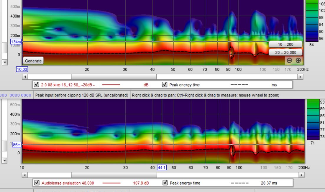

    Jeg bruker ikke REW så mye. Var det noe sånt du ville se?
    Ukorrigert:
    Korrigert:
    Samme korreksjon som jeg brukte lengre opp.
    Ukorrigert:
    Vis vedlegget 774816
    Korrigert:
    Vis vedlegget 774817
    Var det rettet til meg?
    Nei, der ser man ikke hvordan hver frekvens bygger seg opp. Man ser heller ikke hvordan det ser ut i andre posisjoner.
    Uansett, som jeg var inne på tidligere, dette er ting som responderer ulikt avhengig av årsaken til problemet. Da er vi endelig tilbake til @POB sitt råd om å søke å finne årsaken.

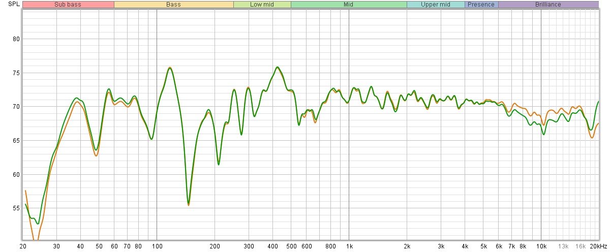

    Jeg er jo ikke opptatt av musikkopplevelser, bare målinger, så her har jeg sammenlignet Umik-1 fra minidsp med kalibreringsfil mot min nye Umik-1 kalibrert av Cross-spectrum labs;
    Never mind responsen her, det er forskjellen som er vesentlig. Cross-spectrum lab umiken i grønt. Noen som vet om det går an å etablere en av de to som en referanse som normalisert til 0 dB i REW?

    Veldig nerdete. Men forskjellen på de to er nok hørbar.
    Vis vedlegget 775007
    Jeg fikk kalibert min mic på en kalibert kalibrator hjemme hos meg. Selvsagt perler for svin da jeg er mer interessert i musikk fremfor målinger. Den burde nok bli rekalibert for å etterprøve mange år i mitt eie dog.
    Men det du viser her er ganske så interessant. Mest fordi hvordan kan fu egentlig stole på noen av disse målemikrofonenkaliberingene?
    At de stemmer i en helt annen verdensdel og annet trykk og uten noen år på baken. Godt nok til pekepinner uten tvil og godt nok til å se forskjeller og langt over det jeg evner å bruke den til, men jeg er ikke målestokken. Er mest inne her for å lese og prøve å sette meg inn i materien før jeg kan ta stilling til hva det kan gi meg av økt verdi.
