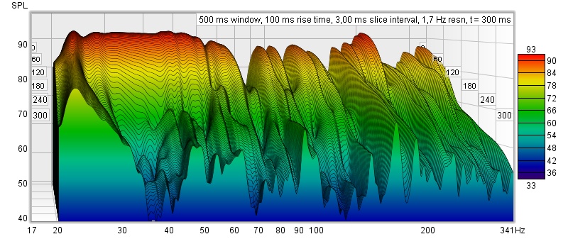

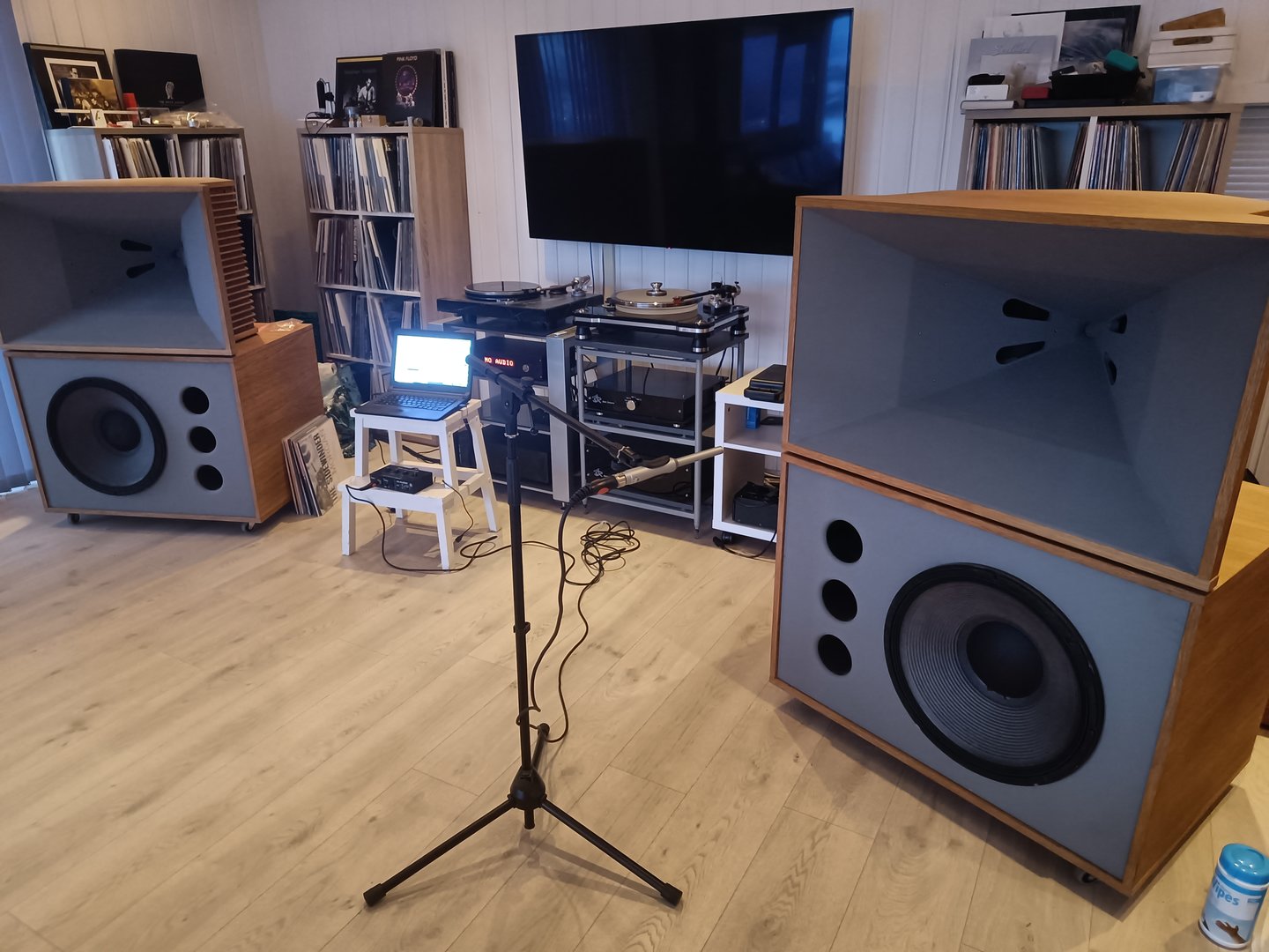

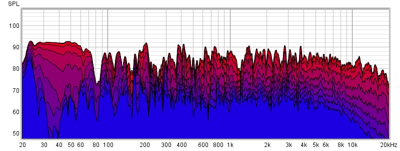

    Jeg har fått lånt meg en UMIK-1 og gjort disse målingene. Er det noen som har noen konstruktive tilbakemeldinger? Jeg er helt fersk på dette, og vet ikke helt hva jeg holder på med. Ønsket mitt er å få en strammere bass. Noe her som kan gi en pekepinn på hva jeg kan gjøre for å få det til? Er det slik at vannspeielt viser en refleksjon på 70 hz, som f.eks kan dempes med en bassfelle?
    Dette er gjort med 1/12 smoothing

    @GriMan Det første du bør gjøre er å laste ned en kalibreringsfil til mikrofonen. Serienummeret skal stå på en lapp på mikrofonen og filen finner du her;
    Den lagrer du på maskinen og lukker REW. La mikrofonen stå plugget i før du åpner REW igjen, du vil da få spørsmål om kalibreringsfil til mikrofonen. Velg den filen du lastet ned. Du vil få én fil for mikrofonen pekende rett opp og én for når du peker mikrofonen rett frem. Jeg bruker sistnevnte.
    For bassmålinger holder det å måle 20-500 hz, helst hver høyttaler for seg først og deretter begge to samtidig. Folk liker å måle ganske høyt når man skal se på bass, kanskje et sted mellom 80 og 90 dB.
    For å se bedre hva som skjer i bassområdet er det fint å sette "limits" oppe i høyre hjørne til 20-500 hz og 105 db til 45 dB skala.
    Da skal det se noe sånt ut;

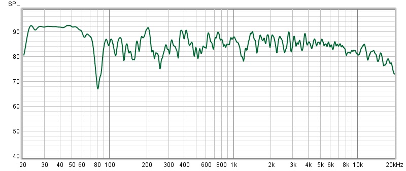

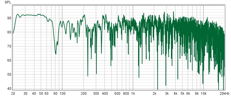

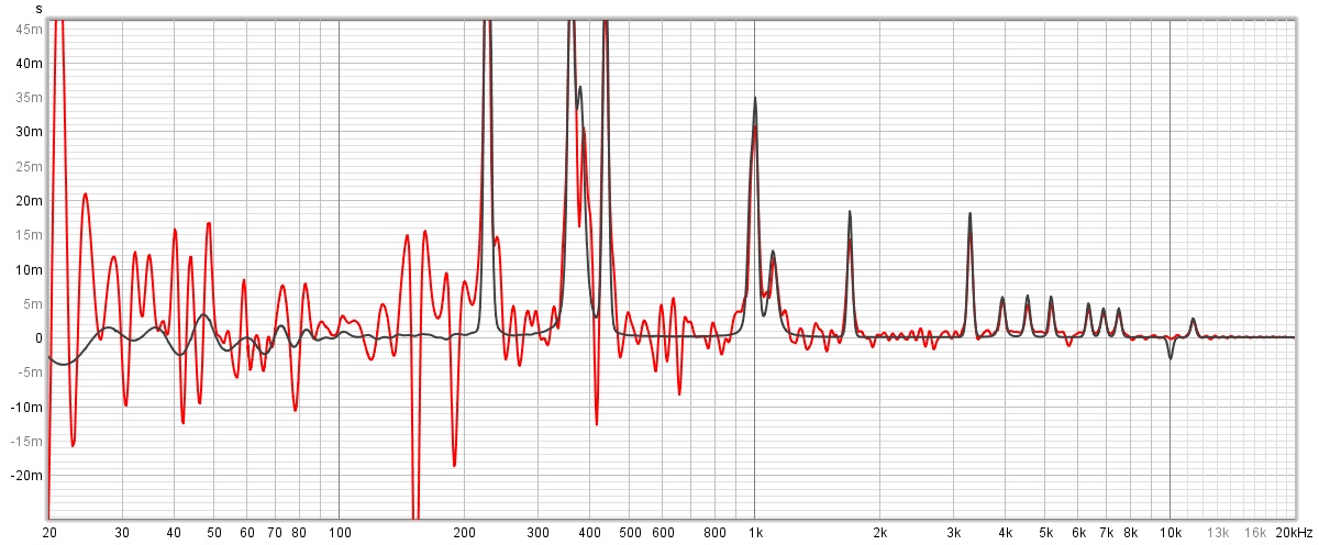

    Måling etter at MiniDSP Studio har tuklet med frekvensene på egenhånd.
    Dette er uten glatting.
    Noen som kan si noe om dette???

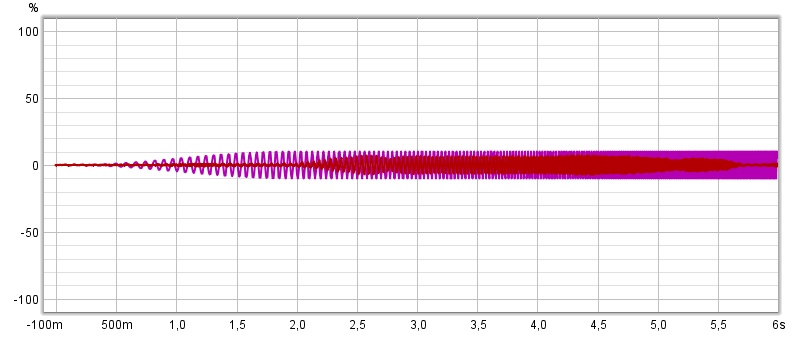

    Her med 24 glatting

    Ok, første tips er å måle bass med begge høyttalerne sammen fra 20-500 hz. Skal man måle fullrange er det bedre å måle hver for seg ettersom man får mye interferens mellom høyttalerne oppover i frekvens.
    Det som er interessant å se på ang romkorreksjon som Dirac er å se hva som har blitt korrigert. Det krever målinger før og etter og da spesielt interessant er Group delay med Excess Phase før og etter. Den knappen som heter SPL & Phase i grafene på REW, gå inn der, trykk på "Controls" og Generate minimum phase, så kan man gå inn på Group delay, krysse av i bunn av graf på excess phase. Da ser man
    Ellers vil jeg anbefale å velge Sofa og måle med alle 9 målepunktene i Dirac slik at det ikke overkorrigeres. Det ser man ikke så lett på en slik singel-punkt måling som du viser oss her, man ser det ved å ta et snitt av mange målepunkt i og rundt sweetspot.

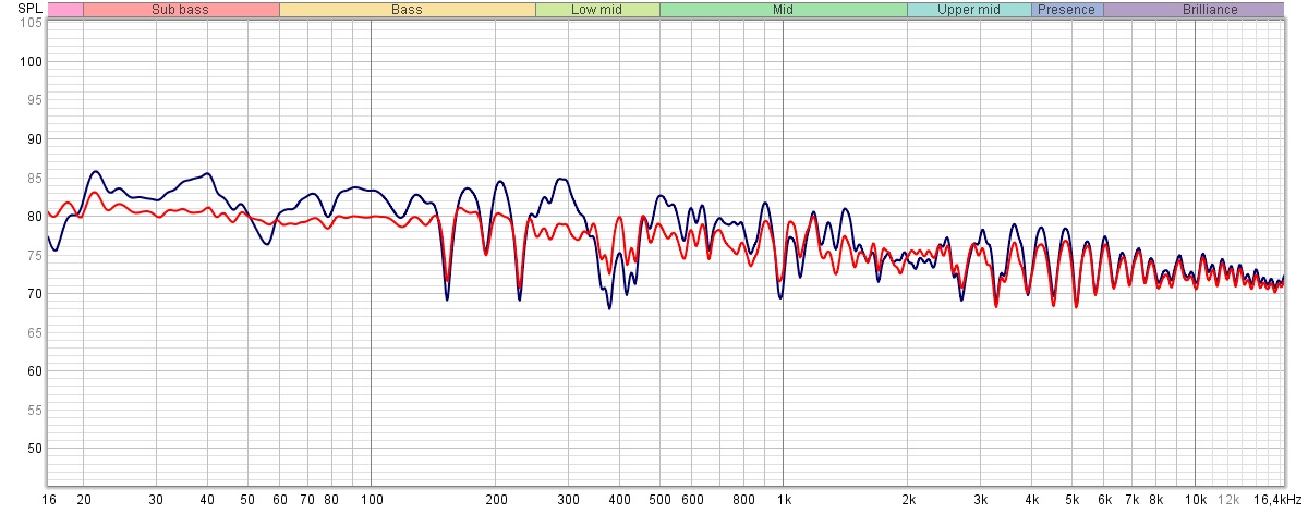

    Her er et eksempel fra før og etter korreksjon;

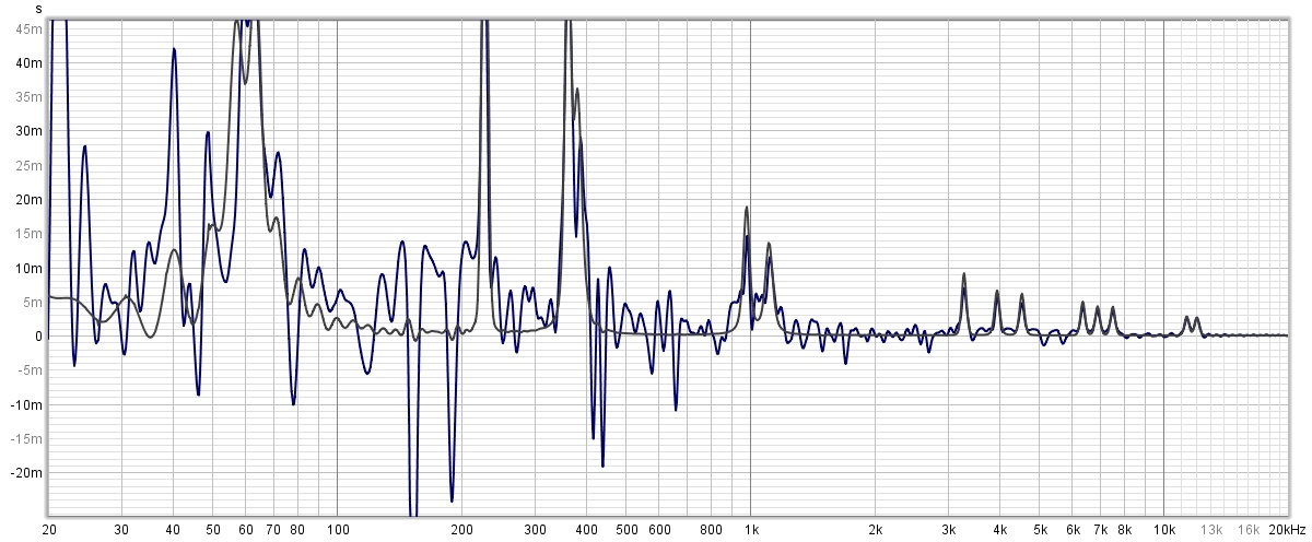

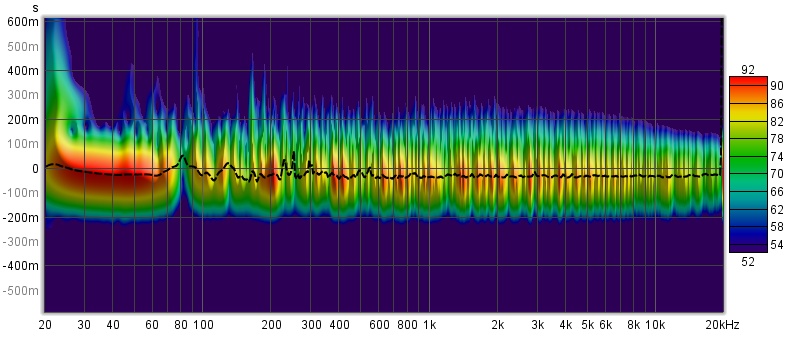

    Det jeg er interessert i er hva som har skjedd i tidsdomenet, så jeg genererer minimum phase, går inn på GD plottet og slår på excess phase.
    Før og etter;
    I de områdene hvor den svarte streken langs 0 ms linjen er flat kan EQ fungere, men de store peakene bør ikke røres. Vi ser litt vekk ifra det som skjer under 100 hz da mye kan være minimum fase og andre fenomener kan ryddes ved at romkorreksjonen endrer faseforholdet mellom høyttalerne, men fra ca 100 hz og oppover blir vi mer kritisk.
    I dette tilfellet her ser vi at korreksjonen gjør ting verre fra ca 400 hz og oppover fordi den forsøker å korrigere ting som er ekstremt lokale, som feks refleksjon fra mikrofonstativ/sofa fra rundt 1 kHz og oppover. Dette kan være årsaken til at det låt rart og ble bedre ved å begrense korreksjonen til bassområdet.
    Ytterligere målinger fra flere posisjoner og et snitt av dem ville avslørt at det var en dårlig idé i dette tilfellet med en singel-punkts korreksjon også mht ren tonal balanse.

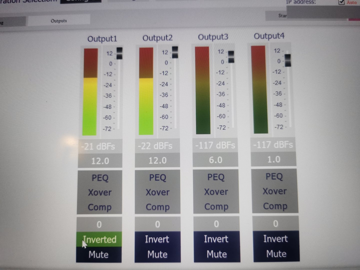

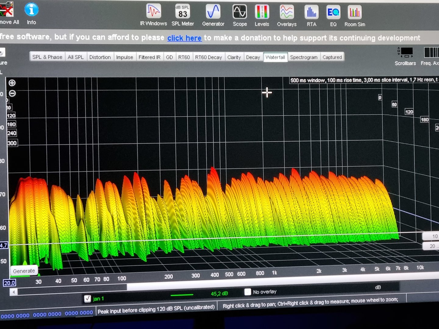

    Det er noe merkelig som skjer når jeg stiller inn nivå.
    Når jeg fra REW programmet kjører generator og spl meter og velger V kanal og stiller volumet opp til ca 75Db og prøver H kanal blir nivået ca 3Db høyere.
    Når jeg prøver det samme fra prosessor og skifter mellom H og V blir det samme nivå.
    Noen som kan skjønne noe av det?

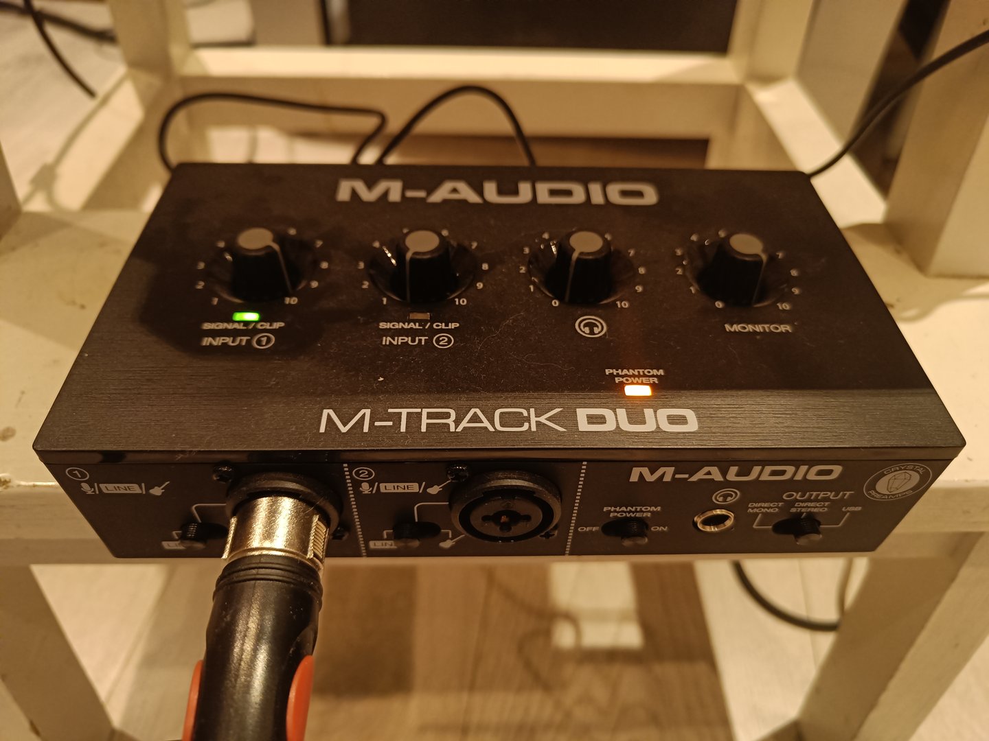

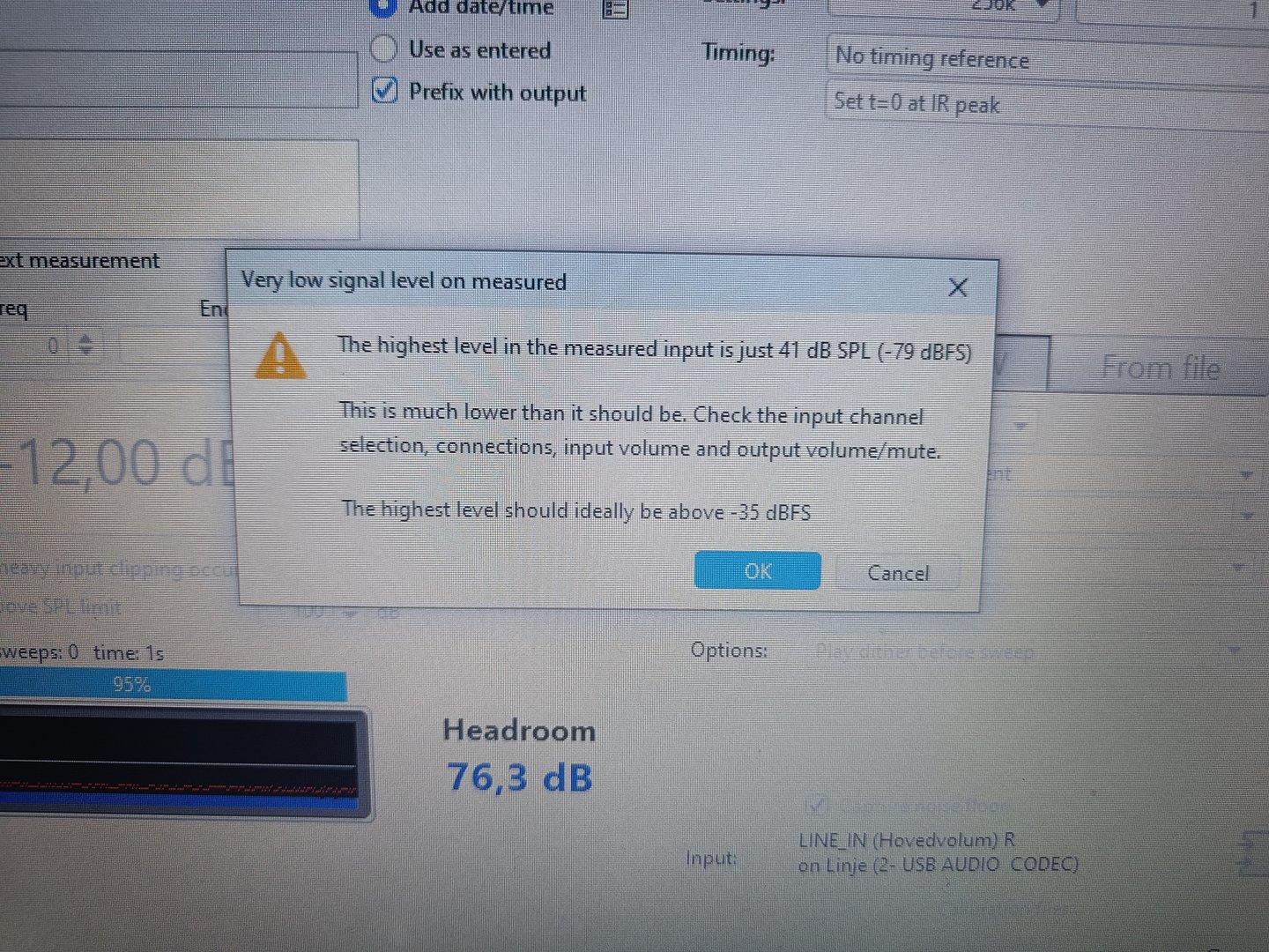

    Håper på hjelp for en nybegynner.
    Behringer ecm8000 mic, eksternt lydkort/strøm til mikrofonen. Problemet er at jeg får opp feilmelding om for lavt volum selv om jeg spiller av testtonene ganske høyt. Har skrudd mic forsterkeren helt opp samt volum på PC også. Må være en innstilling i REW jeg har gått glipp av.

    Hadde samme problem da jeg skulle måle nedre mellomtone i 4355 her om dagen. Det viste seg at jeg hadde valgt feil kanal i innstillingene i REW. Pass på at du velger den kanalen du skal måle.
    Nå bruker jeg Umic, så kobler bare mic rett i pc. Jeg vet ikke om det er problemer relatert til Behringer, evt.
