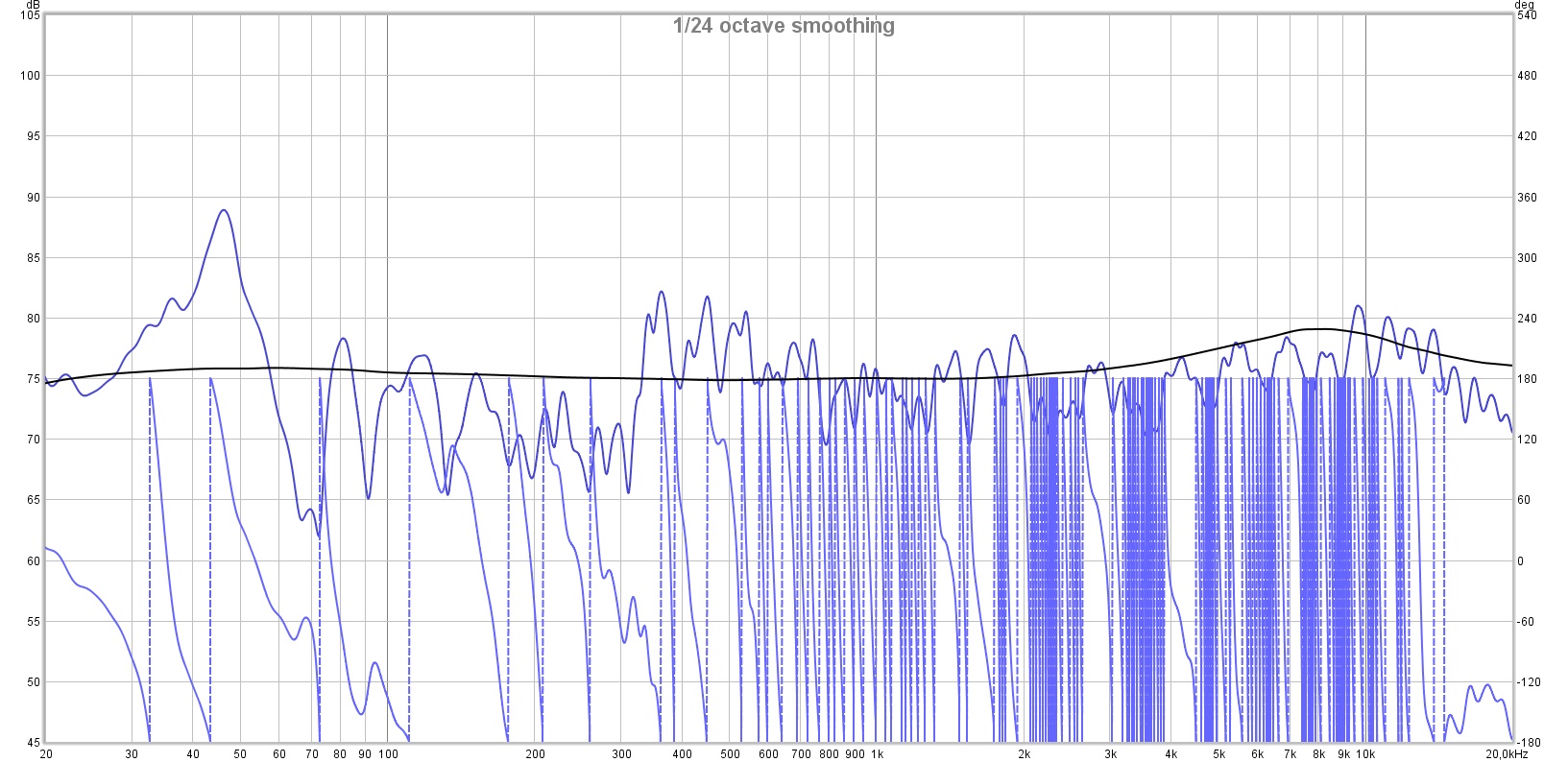

    freq avis stod på feil
    lovemusikk
    22.11.2009
    9.578
    2.939
    @SigbergAudio
    Det ser vel ut som at mic i pc ikke egner seg i det hele? sia det er for lite piker og dupper???

    Den 1/24 begynner å se relativt normalt ut. Så ruller jo sikkert ikke anlegget av ved 100hz (og heller ikke 10khz), det er sikkert micen din som gir opp.
    Angående "lite peaker og dipper" så er det jo 16dB forskjell på høyeste og laveste nivå mellom 100 og 200hz her.

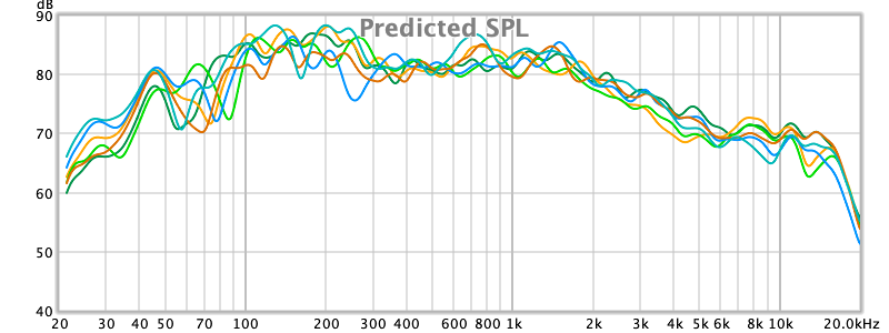

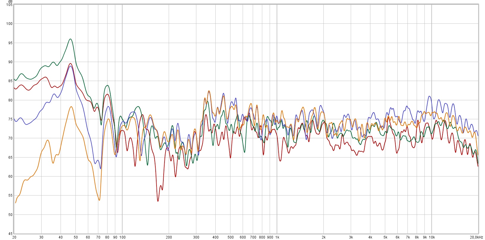

    Her er et sett målinger uten EQ hos meg, grønn er høyre, rød er venstre, blå er begge + sub og gul er begge uten sub (starter ved 20Hz).
    10-200Hz
    20-20000
    Kun begge med sub. Alle er vist med 1/24 smoothing

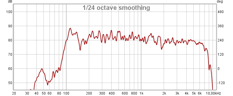

    Fikk måling fra Piega via Facebook.
    Denne er ikke utført av de, men fra et tysk hifi blad.
    Kan vel være greit når det er disse jeg har målt på..
    Mine høyttalere Piega 40.2
    Noen som har greie på dette og kan si noe om dei?

    Jeg ser de dupper litt ned oppe.. Og det hører en jo vel. De skrik ikke ut detaljene som mamge andre, selv om en kan høre de meste av detaljer og som skjer i salen og bak på sena.
    Hvis en skal sammenligne med andre merker, minner de vel litt om Dynaudio I spillestil, men jeg mener Piega er enda bedre da.
    De dipper jo strengt tatt ikke av før 20khz, så on-axis er de iflg målingene i praksis flate så langt opp som du hører. :)

    De har jo et rimelig bra løft i bassen (5dB) som jeg trodde først kanskje var en konsekvens av svakheter i hvordan de er målt, men skal jeg stole på skoletysken så nevner de den i den tyske teksten der også. :) Det er nok kanskje dette som bidrar til at det låter "varmt" også. Ikke fordi den har lite/tilbaketrukket diskant, men snarere løft i bunn. :)
    Også ser det ut til å være en ganske betydelig dip fra rundt 1-5k allerede ved 10 grader off-axis (grønn kurve). ikke godt å si om det er med vilje eller ikke, forhåpentligvis er det vel det. Det bidrar potensielt ytterligere til at den blir lyttevennlig hvertfall, om en ikke helt nøytral sånn i sum.
    10-200Hz
    Vis vedlegget 714795
    20-20000
    Voldsom til bassnivå du har med subbene på, er du sikker på at du liker det med så massiv bass i forhold til resten? Du har en peak på 20 db
    Nei. 😂
    Det låter ikke sånn nå, har ikke hatt tid til å måle. Skjønner ikke helt hvordan det ble sånn heller, subben har vært litt rar, har fått ny firmware i går, men virker som integrasjonen er dårlig og i tillegg sammenfaller med den største romnoden. Bedre etter å ha laget eq, men har ikke målt etter skifte av forsterker i går.

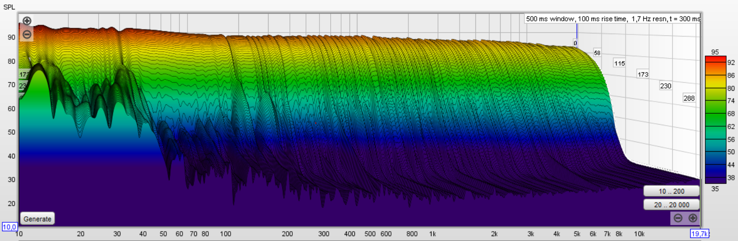

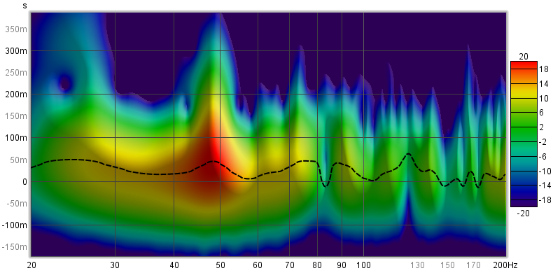

    Æ vil også være med på leken :LOL:.....nettopp kobla opp REW så får vi se hva vi newbie's får til etter hvert, men mener har fått kalibrert mic'n (UMIK 2) sånn høvelig med forbehold. 1/48glatting, målt i lytterposisjon som stereo i hode høyde på cirka 99 cm.
    Hvordan ser dette eksempelet ut med waterfall og Decay?
    Litt stor visning men ser det en trenger.
    Letter å sammenligne med like diagrammer.
    Her er min i ca samme oppløsning - annerledes

    Grusom sak du har rundt 12Hz, den må du få orden på :ROFLMAO:

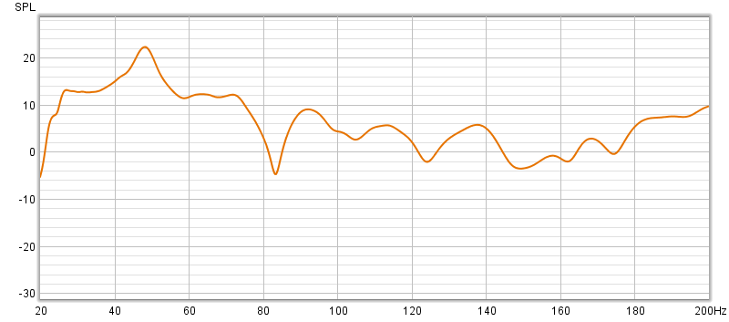

    Etter mye prøving og feiling opp gjennom åra, så har jeg funnet ut at det er lurt å basere DSP justering på mange målinger rundt lytteposisjon. Her har jeg tatt en måling i "lyttestol" med begge høyttalere aktive, deretter ca 1m til hver side, samt foran og bak. Jeg ser da lettere det "store bildet", og unngår å finjustere på noe som kanskje er helt ok, som bare kan være:

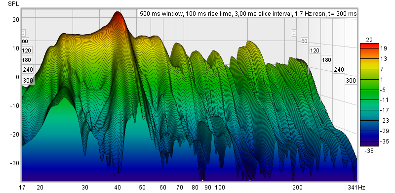

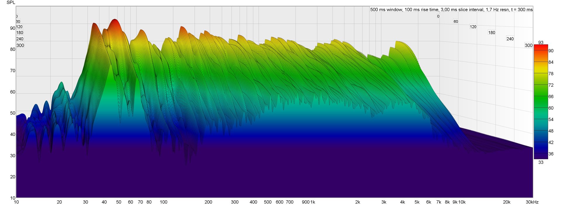

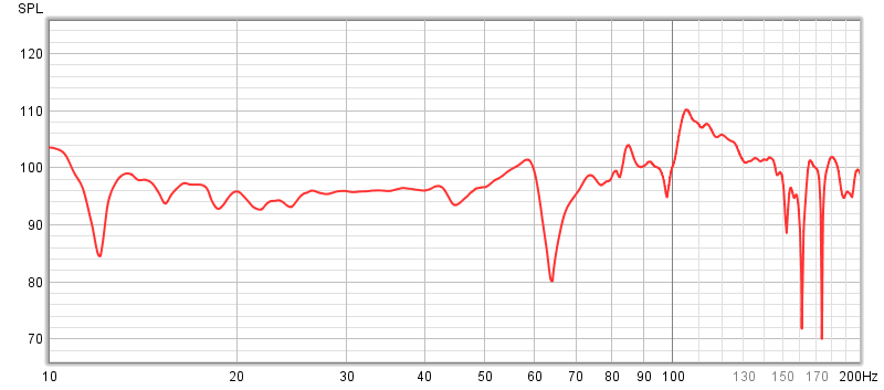

    Med det samme vi er i gang så legger dere merke til at jeg ikke har kansellering i mellombassen. Det skyldes at jeg lagde en bassenhet til hver av stativhøyttalerne som spiller "rett i veggen" - inspirert av Dutch & Dutch 8c.
    Balle Clorin
    19.06.2012
    11.968
    11.936
    Samme teknikk som Lyngdorf sine subber altså...er dine aktive eller passive.? Ser ut til at nivået under 100hz ikke er så høyt så de er vel passive da?
    Spør fordi jeg har lyst til å prøve ut samme bassløsning selv..
    alfegutt
    10.03.2015
    1.173
    1.801
    Mine er aktive, det er forøvrig også fulltonene:
    - MiniDSP 2x4HD FIR XO-filters, time delay & EQ
    - Seas 8" fulltoner (lukket kabinett) drives av Sugden IA4 klasse A
    - Seas 8" basser (lukket kabinett) drives av Hypex Ncore 250W
    En kan godt få vanlige passive høyttalere til å funke med et slikt oppsett (erstatt fulltoner med din høyttaler). Poenget er å dele signalet i det digitale domenet med f.eks. MiniDSP. Din vanlige passive høyttaler blir avlastet i bassen og vil spille bedre.

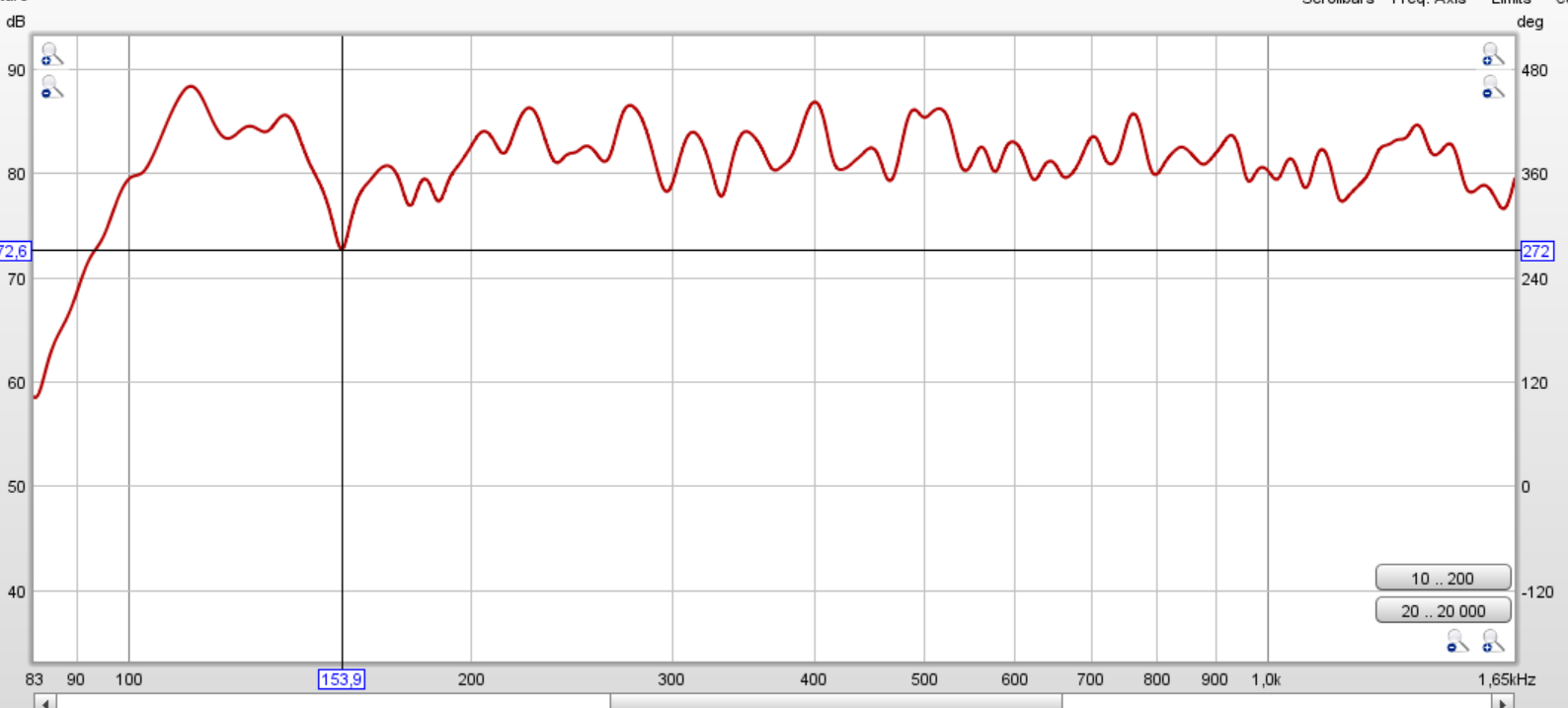

    Det jeg slit fælt med er lydnivåene på de forskjellige kalibreringene vs lyd i høyttaler.
    Blir så jevlig høyt...
    Noen som vet?
    lovemusikk
    22.11.2009
    9.578
    2.939

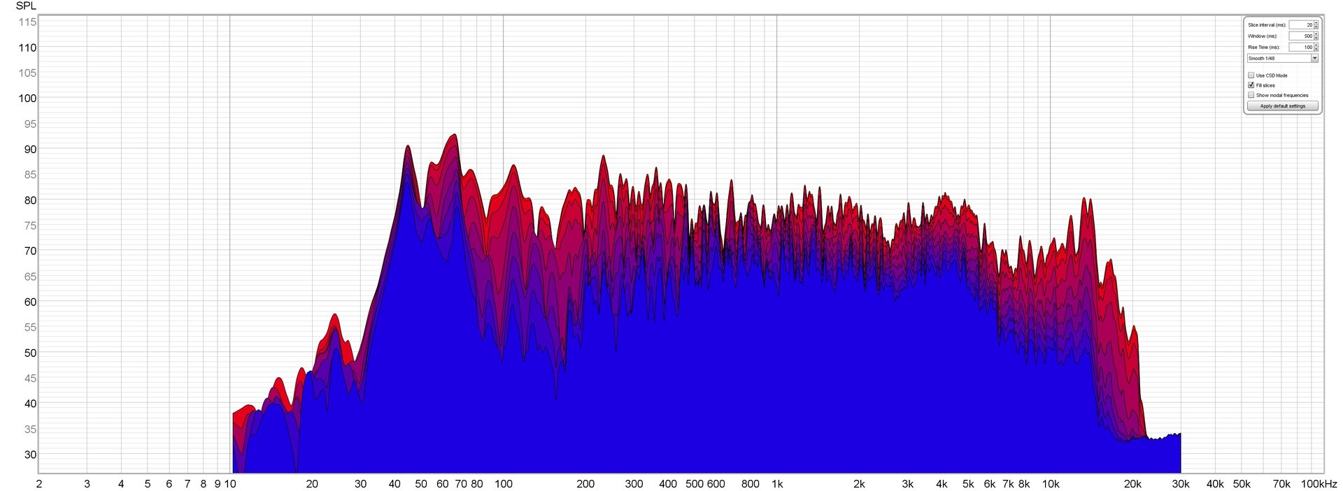

    Målingen over i forrige innlegg er med begge høyttalere.
    Venstre høyttaler er Sort og Høyre høyttaler er Rød.
    Og opp til 20.000HZ:
