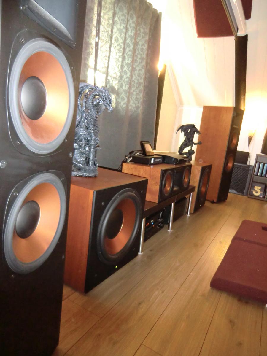

    Har brukt litt tid på rommet idag, og tester ut en ny plassering av front høyttalerene, i tilfelle jeg ønsker å gå for lydtransperant lerret. Høyttalerene såt nå på linje med lerretet, i en tenkt plassering om jeg går for rammelerret, Subbene er også trukket innover mot midten av rommet, rett under dagens plassering av lerret. Har jobba en del med kalibrering idag. Og hatt på et par sanger underveis.
    SKal ikke si så mye enda, da hodet må venne seg til den type lyd jeg har fått nå. Men kan feks si at på åten Three Wishes fra R-Waters så st¨r hu dama nå helt rett ut venstre og snakker klart og tydelig. Litt bedre enn før. Vokal har også tatt et steg til frem fra musikken og fremstår også med bedre luft rundt seg.
    Q sound fungerer helt utmerket. Gar også en demolåt som jeg bruker mye, for å høre om ting er plassert riktig. Extreeme med III sides to every story, låt nr 2, litt ute i låten er der en gutt som roper ut. Han skal stå bak deg, litt mot sideveggen til din høyre side når du ser mot høyttaleren. Denne har jeg hatt på plass før, han er der nå også men ikke like fjellstøtt. Han er nå litt sånn all over the place bak meg.
    Har ikke fått snurra noe film enda med den nye høyttalerplasseringen, men planlegger det på søndag. Har også tenkt på å stacke de to subbene jeg har, og muligens prøve å plassere de litt opp i høyden på hver sin side. Har pgså tenkt å prøve en subb på frontvegg og en på bakvegg...

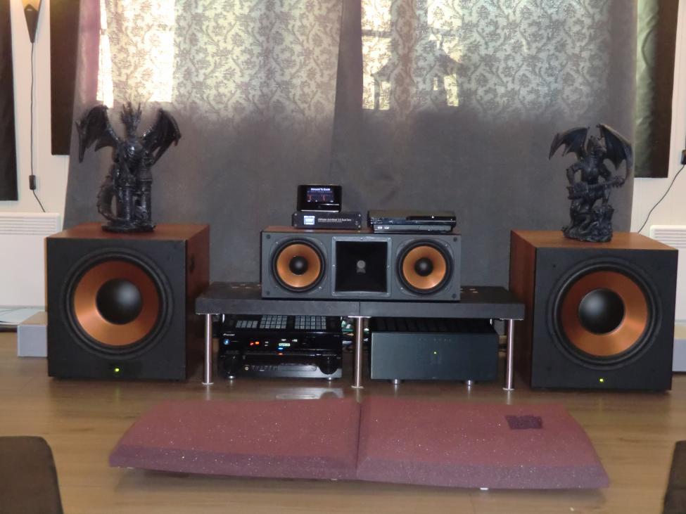

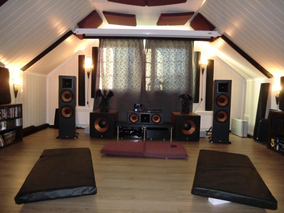

    Slik ser det ut fra sweetspot. Frontrekka med RF7, RC7 og RSW15...
    Litt nærmere rack...

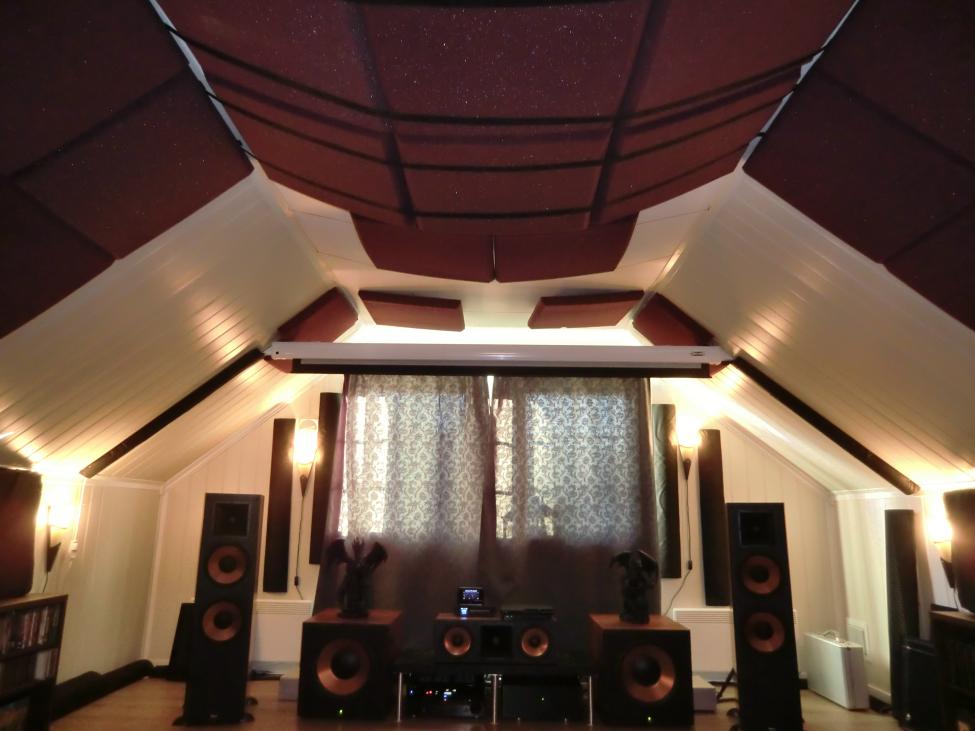

    Har litt absorbsjon i taket også- Den er flyttet litt nærmere frontveggen, da hele oppsettet er trekt inn mot frontvaggen. Har tenkt å bruke litt tid på å høre om jeg liker lyden når det står plassert på denne måten, før jeg evnt går for et noe større lerret. og gjemmer hele opplegget fremme bak det.

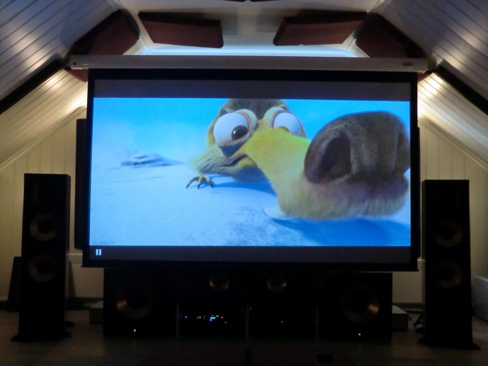

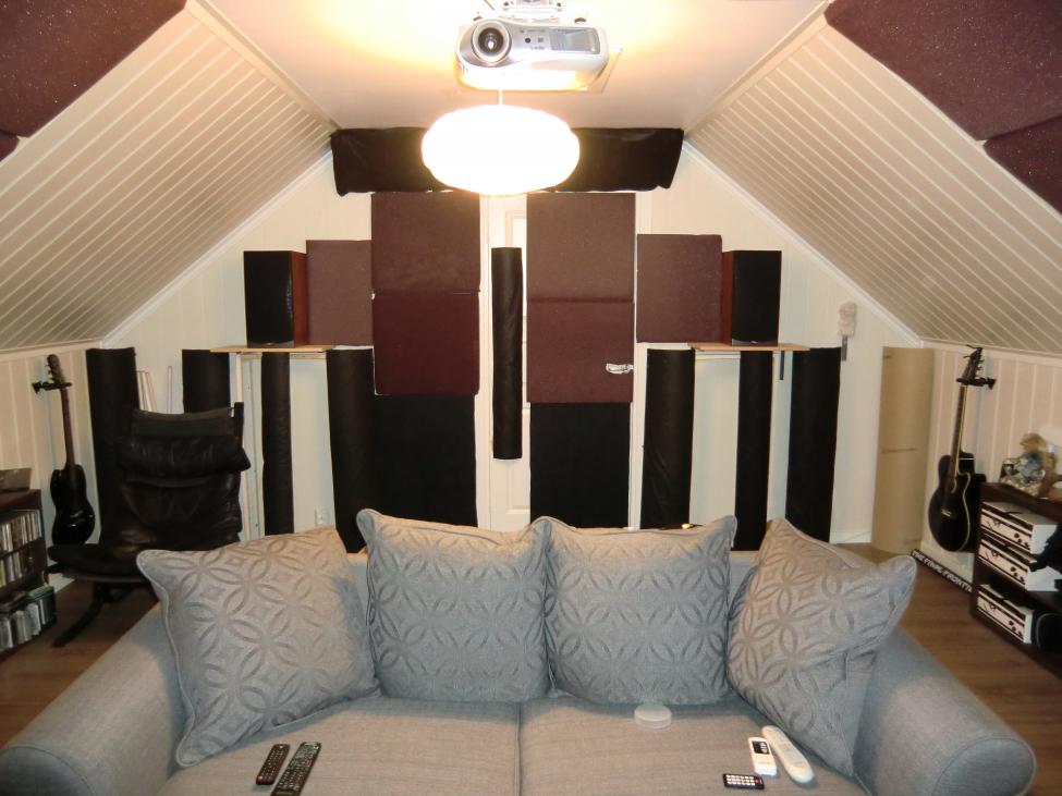

    Ikke mye som har skjedd med bakveggen, men er et prosjekt under nøye planlegging. Har i vertfall noen tanker i huet på hva jeg vil gjøre...
    Slik ser det ut med lerretet nede og PJ i operasjon...

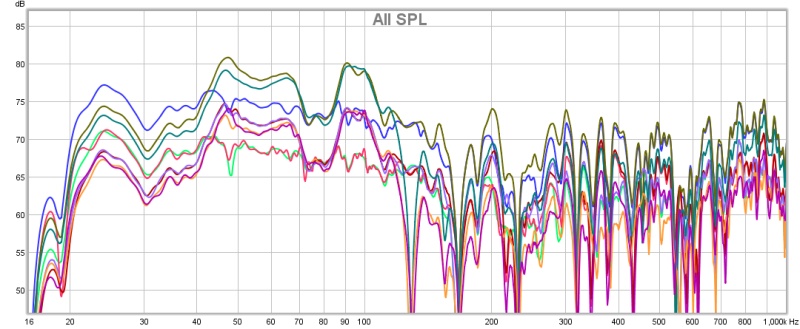

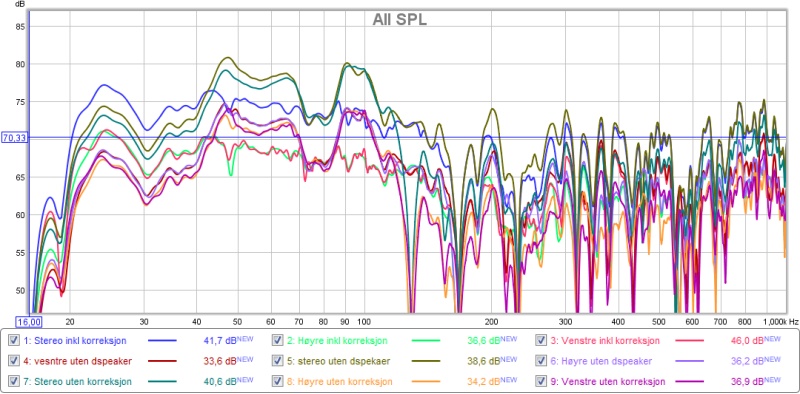

    Tidleg opp her. Har fått REW-a litt med subbene i utgangsposisjon. Slik ser det ut.
    Har satt opp REW slik at den måler på 70db i stereo, og har ikke fornandret på volum kontrollen før jeg skrudde av all korreksjon. Har målt med korreksjon i DSPeaker og reciver. Uten korreksjon i DSpeaker men inkl MCACC. og til slutt uten korreksjon i begge to. Både for stereo og for hver kanal samtidig.
    Vet å merke seg er at siden subbene er koblet til LFE ut, så jobber begge subbene, selv om jeg bare kjører den ene høyttaleren. Burde vel kanskje slått av den ene subben..

    Her med tekstfelt som viser hva som er hva.

    Subben er delt på 100hz og HT er satt til small forresten.

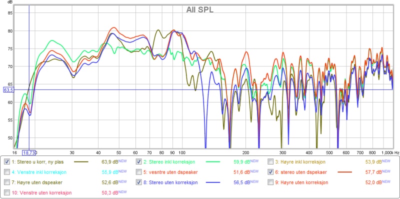

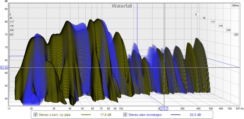

    Her er ny subb plassering vs gammal plassering. Ingenting er gjort med volum noen plass og target på REW er 70 db +- 1db på alle målingene. Dette er stereo uten noen for for korreksjon noen plass. Basstungt kan man si det er ja. Me de andre målingene er jo inkl korreksjon og oppsett for gammel plassering.
    Her er sammenligning mellom ny og gammel subbplassering uten noen for for korreksjon.
