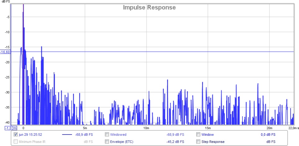

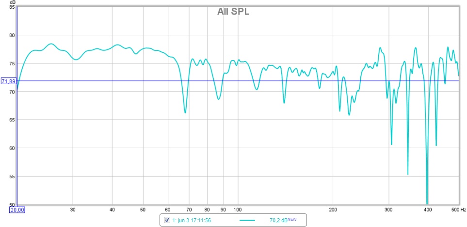

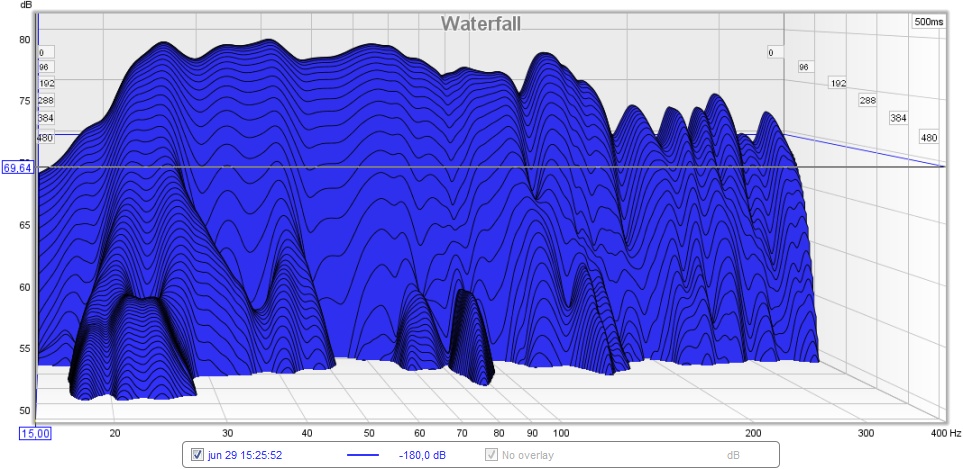

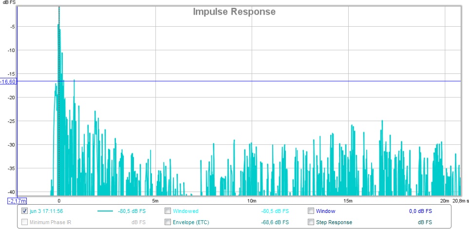

    Sånn ser det ut før jeg tok den site fintuningen med øret. Pleier å gjøre meg ferdig med REW og målinger, så pakker jeg vekk sakene og gjør den siste fintuningen med øret. Har tatt ned et område rundt 5khz med 3db og et området til runt 10kz med noen db. Har også økt nivået på subben med 2 "knepp"
    Frekvens uglatta opp til 500hz
    Vannfall til 500hz uglatta
    Impulse 2.2.

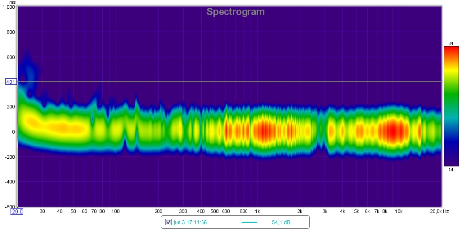

    Spectrogram. Her ser vi de to områdene som er litt hotte, som jeg i etterkant har justert ned nivået litt.

    Dette ser absolutt bra ut! Tar gjerne en ny tur innom for en lytt på dette om du har noe ledig tid fremover.

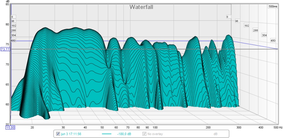

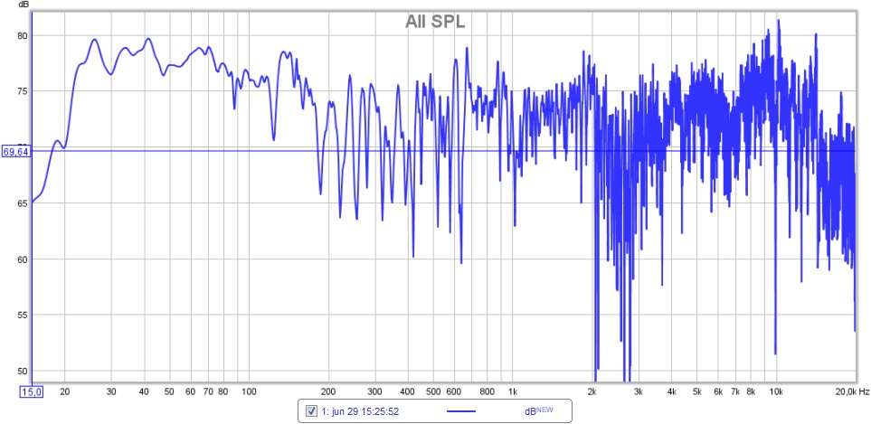

    Da har det endelig klaffa med dårlig vær og fri. Har da brukt tiden til romoppsett, justering og flytting av noen akustikk remedier. Resultatet er strålende om jeg kan og får lov å si det selv.
    Har faktisk fått tilbake dybden og bredden i lyden, ikke helt på samme nivå som forrige oppset, men er nok innenfor 90% i dybden. Bredden ppå lyden føler jeg faktisk er enda bedre en før...
    Nå sitter både kino delen og musikk delen. Har jobba mest med plassering av HT og sofa. Kjører DSPeaker på musikk delen men ikke på film.
    Kjørte to runder med auto oppsett ( Advanced mode) dvs med 3 målepunkt. Dette gjør at sweetspoten ikke er så ekstrem, men jeg føler alikevel av bredden ble større i lyden. Og ikke minst dynamikken, den kom 3-4 steg til.
    På film så brummer ikke subbene like mye som før. Jeg har satt de med senter av elementet på 25% av rommets bredde. Og med 40cm fra det aktive elementet til vegg. RSW 15 har slave på fronten og aktivt element på baksiden.
    Dette førte til at bassen tørket opp en hel del faktisk. Jeg kjører også med frontene på large og med subbene på pluss. Og jeg kjører subbene helt opp på 150hz! deles med reciver. Så det overlapper en hel del, men det ser ikke ut til å gjøre noe med målinger, og det høres bedre ut enn å kjøre med fronter på small og 80hz deling.
    Lyden slipper nå HT helt på innspillinger som gjør det mulig. Forrige runde med Klipsch og kalibreringe/oppsett så hang det litt igjen i HT.
    Jeg har også tatt bort diffusjonen på sideveggen rett ved de store absorbsjons tiltakene mine. Nå er det bar vegg der. Har også byttet plass på RB75 og RS7 har nå RB75 på sideveggen og RS7 på bakveggen. Synest det høres bedre ut.
    Har jobba med REW opp imot reciver og justert en del i etterkant av auto oppsettetene. Både på film og musikk. Jeg synes faktisk det høres bedre ut med MCACC ( minus EQ) + DSPeaker enn uten MCACC + DSPeaker på musikk.
    Uansett jeg er fryktelig dårlig på å beskrive lyd. Det viktigste er vel at jeg er fornøyd. Og ja, det er jeg. Har dog kun sett noen få klipp film, så tanken på en DSPeaker 8033C har ikke sluppet taket helt enda.

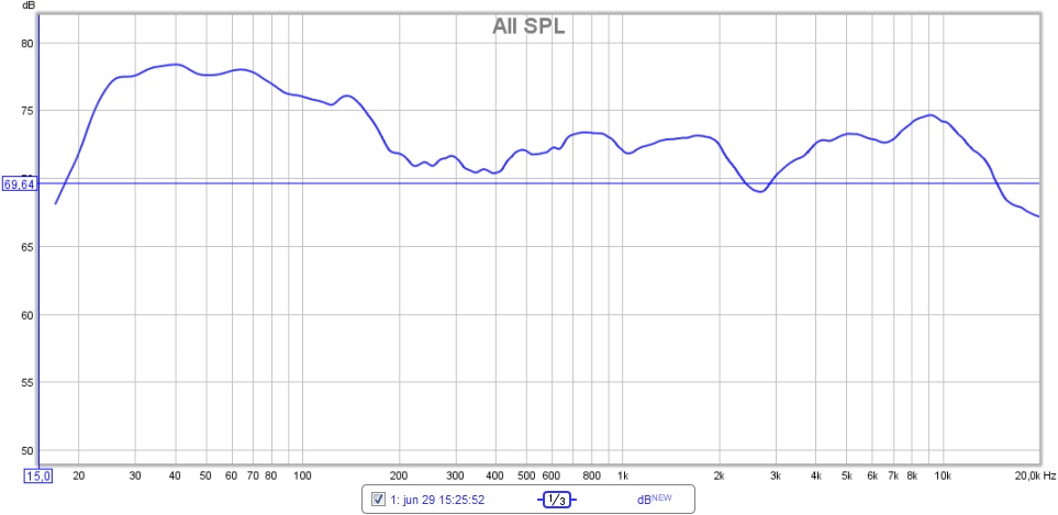

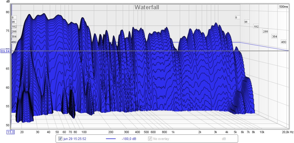

    For de som liker det, her er målinger av hvordan dette ser ut i 2kanaler:
    Frekvensgang uglatta
    Litt ekstra i bassen passer musikksmaken min som dere vet meget godt.
    Vannfallet hele veien opp.
    Lurer på å knekke den toppen ved ca 140hz med eq, men er ikke helt sikker på om jeg vil....

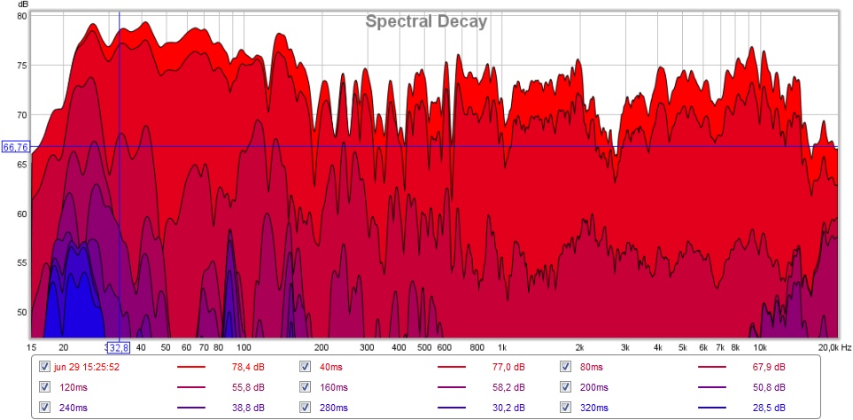

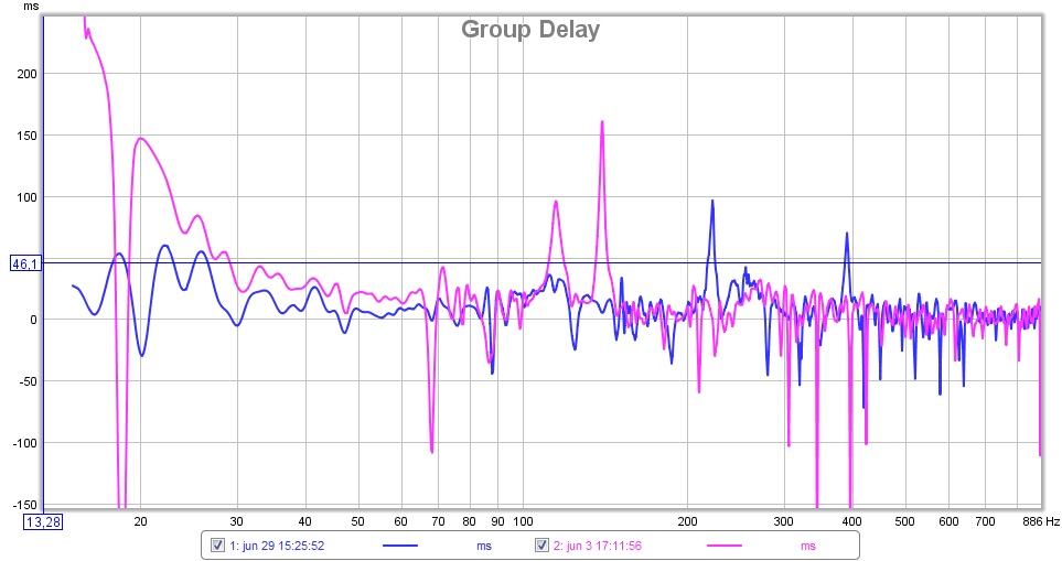

    Har også jobba litt med GD, siden det er noe jeg ikke har forstått tidligere, men tror jeg skjønner det nå.
    Har i vertfall forbedra den veldig.
    Slik såg det ut før helgens jobb:
    Blå kurve er etter helgens innsats.
    Decay plottet hele veien
    Og tilslutt impulse. Den toppen på 1.5ms er meg i sofaen....;)

    Dette ser jo absolutt bra ut dette her! Spesielt det GD plottet har jo blitt kjempe forbedret! Hva var det som var årsaken til de 2 peakene dine i midbassområdet? Også må jeg jo bare spørre hvordan du klarte å senke den helt nede på 20hz området :p

    At jeg fikk senka GD helt nede ved 20hz er rett og slett en komninasjon av subb plassering, delay justering av reciver og litt flaks. Nå det kommer til de to toppene som ble borte mellom 100-200hz så var det faktisk nær jeg fjerna de diffusorene mine på sideveggen. Og jeg tror at det er de som lager det nye krøllet ved 200hz og 400hz

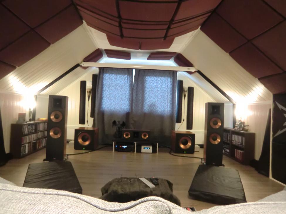

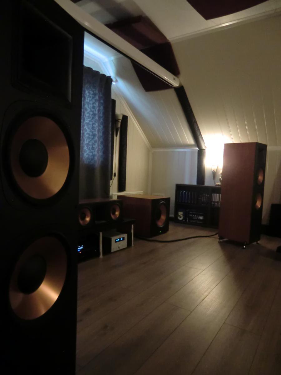

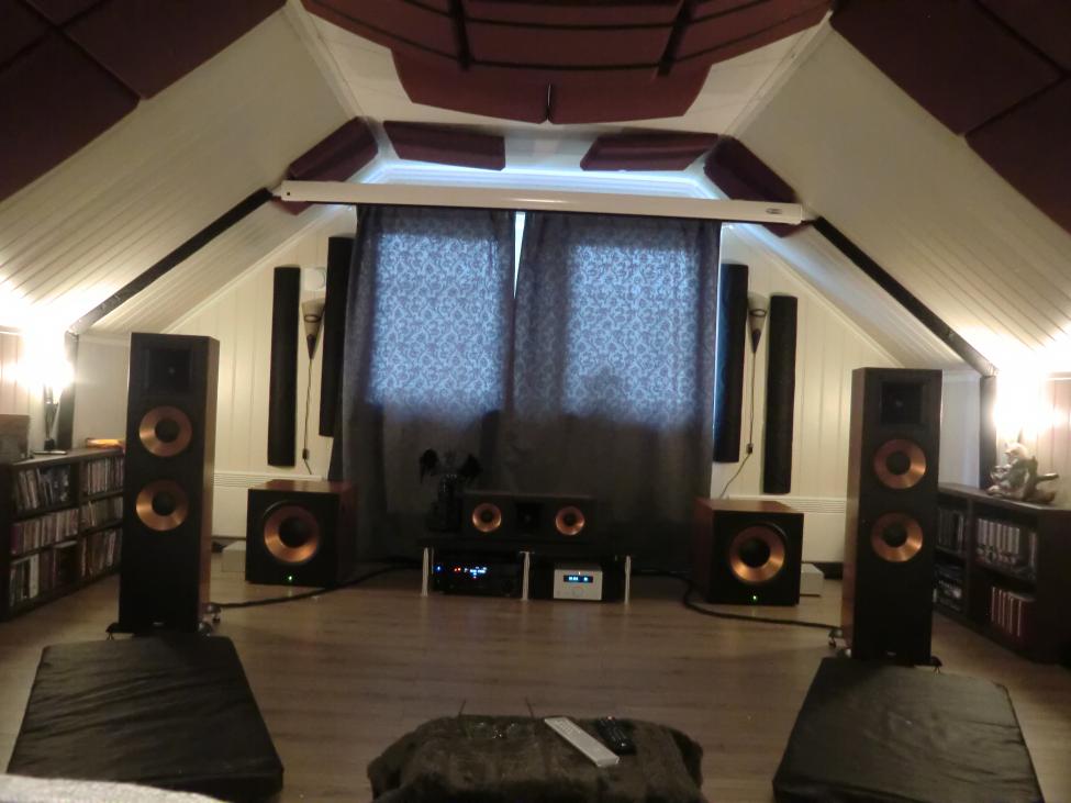

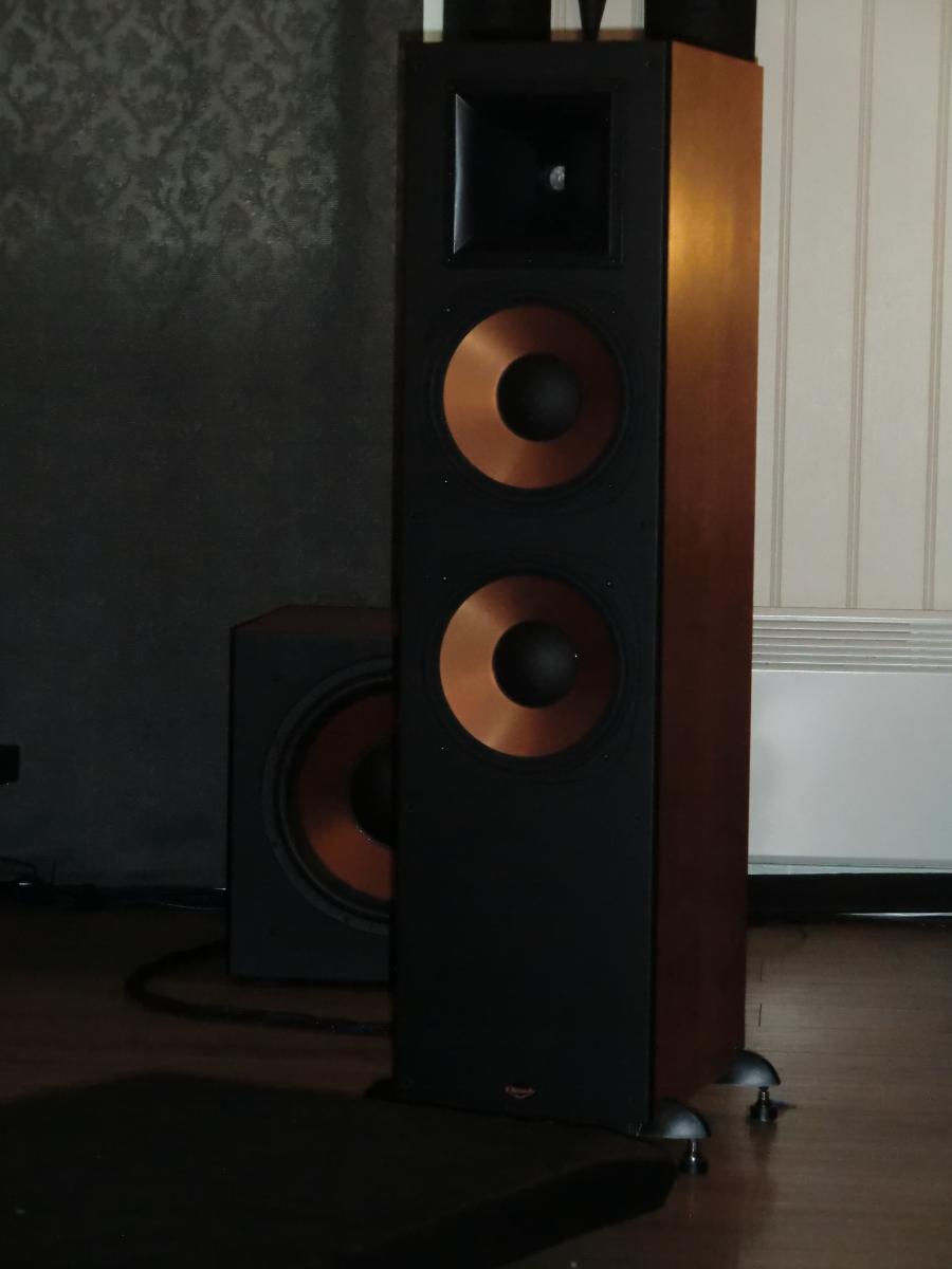

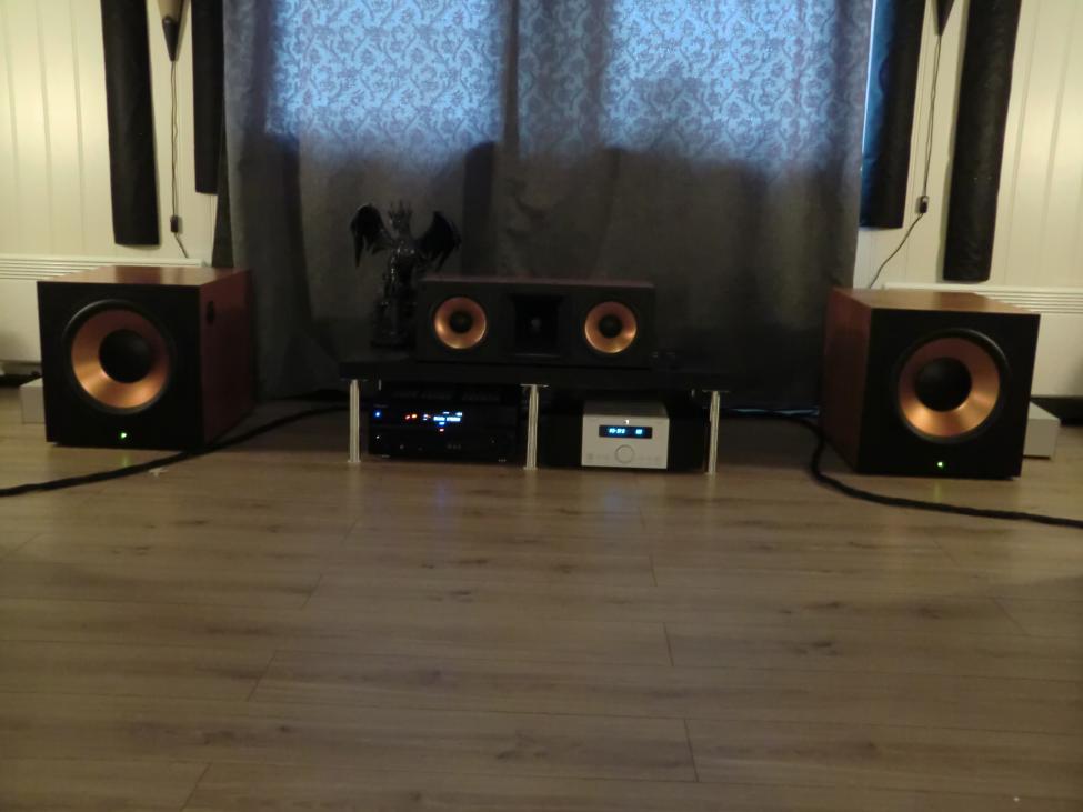

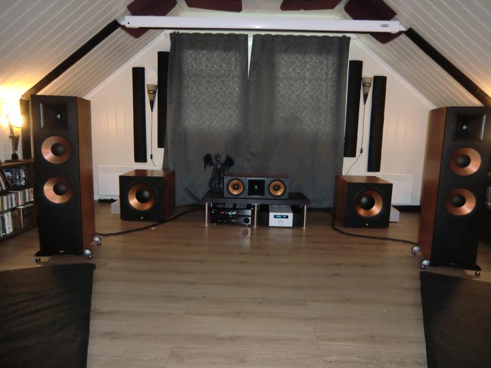

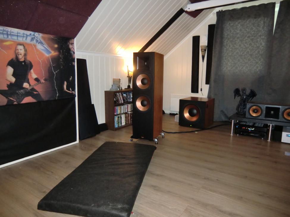

    Har knipsa noen bilder litt raskt her idag. Så kan dere se hvordan det ser ut, ellr ikke ser ut. Alt etter hvordan dere er innstillt....:rolleyes:
    Klipsch RF7 og RSW 15..
    RSW15, RC7 og forsterkerene
