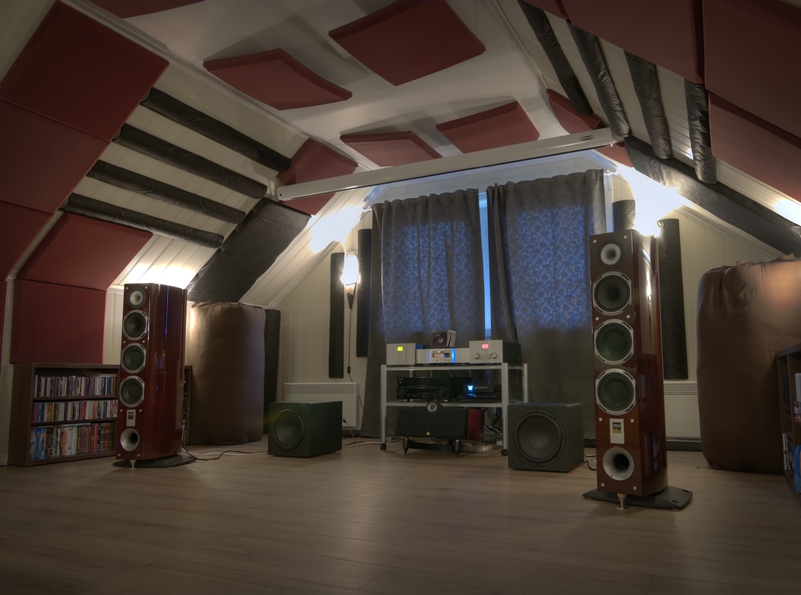

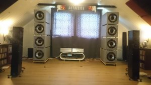

    Liten oppdatering.
    Har brukt de siste dagene flittig til å hente ut enda mer av rommet i samspill med ne nye Triangle Magellan Chello som kom for noen dager siden. Prøvde først med en annen måte å dempe refleksjoner enn tidligere. Dvs jeg dempa på mindre areal, men med tøffere demping, Flytta også noen cdhyller og noen ting på bakveggen. Men innsåg etterhvert at det ikke var bedre, heller dårligere. Prøvde høyttalerene på flere plasser, men enda tilslutt opp, nesten på samme plass som jeg hadde Triangle Lyrr. Chelloene har jeg litt mer toe in på.
    Har også forsket litt på DIY diffusorer, laget av støperør som jeg delte på langs. 1 rør ble 3 diffusorer. Tok utgangspunkt i rør med 25cm, 19cm og 15cm i diameter.
    De største laga 6 stk, var tiltenkt sidevegg, 3 på hver side. Fungerte dårlig, laga en del jalling i rommet. Så der står det nå kun 1 på hver side, mellom to absorbent plater. Har hengt de mellomste på bakvegg og frontvegg i førsteref og på veggen i direkte linje med HT. De fungerer godt.
    De minste hadde ingen funksjon lydmessig, så de har jeg brukt til å skjule kabler som går langs veggen til side og bakhøyttalere. De ble egentlig ganske fine.
    Føler nå at jeg kan leve med dette oppsettet i lang tid, og jeg liker lyden svært godt fra det. Chello er en helt annen type høyttaler enn Lyrr, det er tydelig. Langt mer åpne og detaljerte i lyden, og de er friskere, uten å gå over til å være skarpe og stressende.

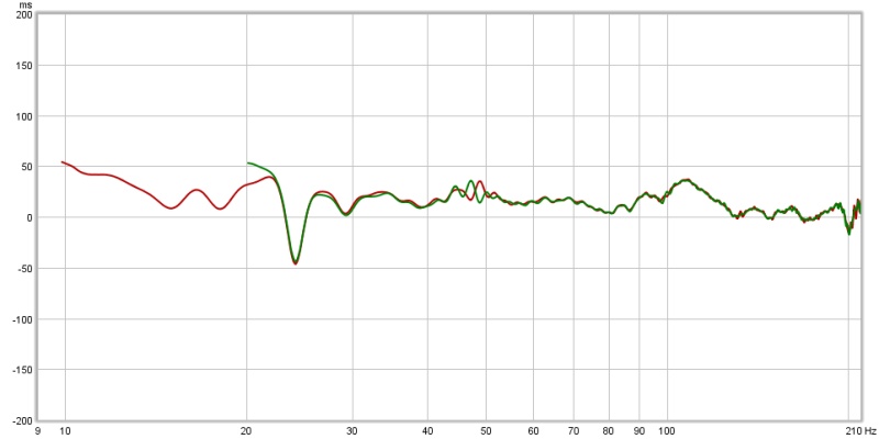

    Har noen målinger av rommet som jeg tenkte jeg skulle legge ut.
    Retep
    Steine galen
    27.01.2005
    23.090
    20.647
    Volda

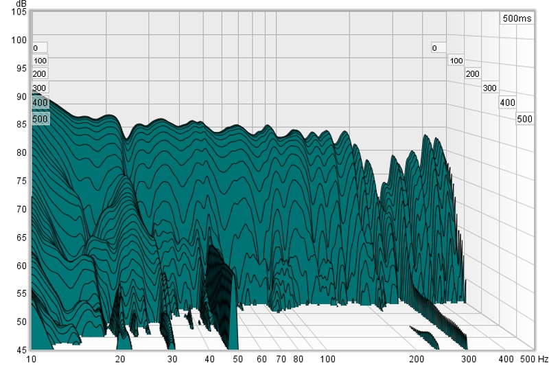

    Slik ser det ut i de nedre frekvensene...
    Og her er hele frekvensgangen
    Og vannfallet i den nedre delen...
    Spiller godt dette uten at noe stikker seg ut. Problemet nå er at anlegget skiller veldig på godt innspillte ting og de som ikke har vert så heldig i mixsen. Er ikke plagsomt, men man hører mye forskjell for å si det slik.

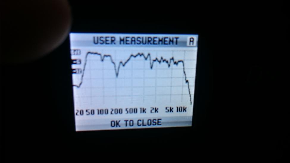

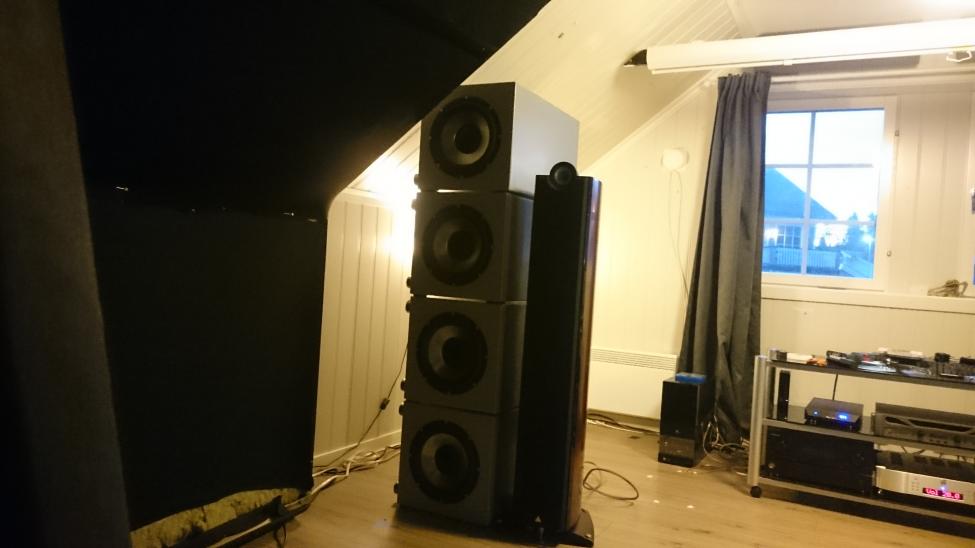

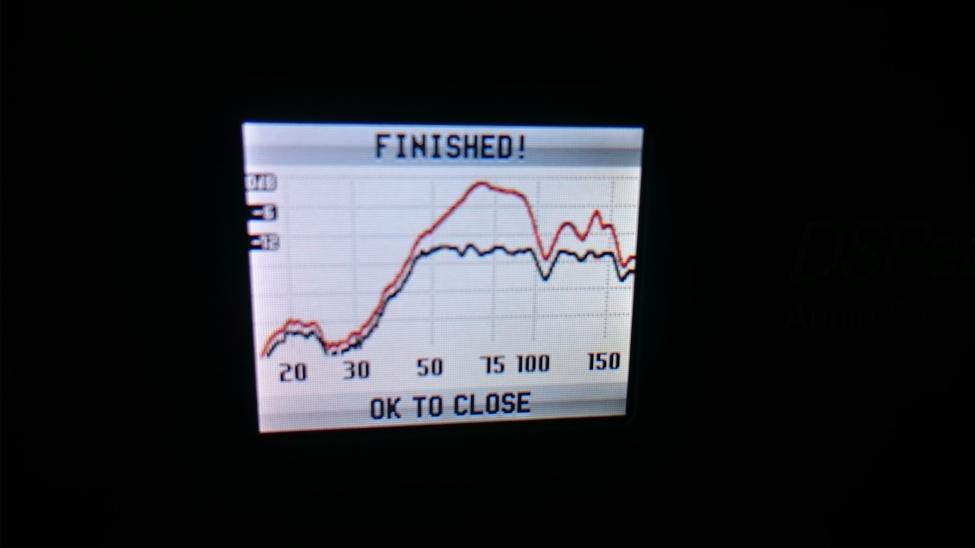

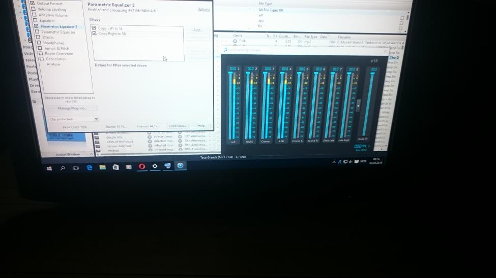

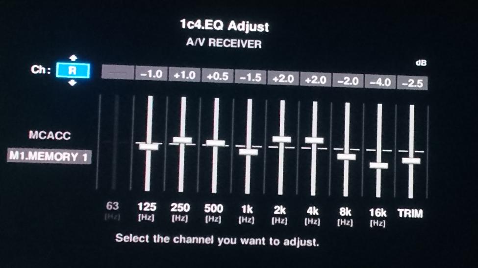

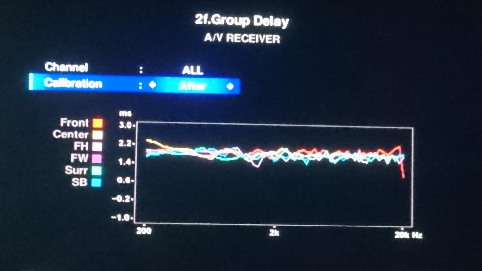

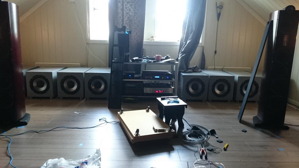

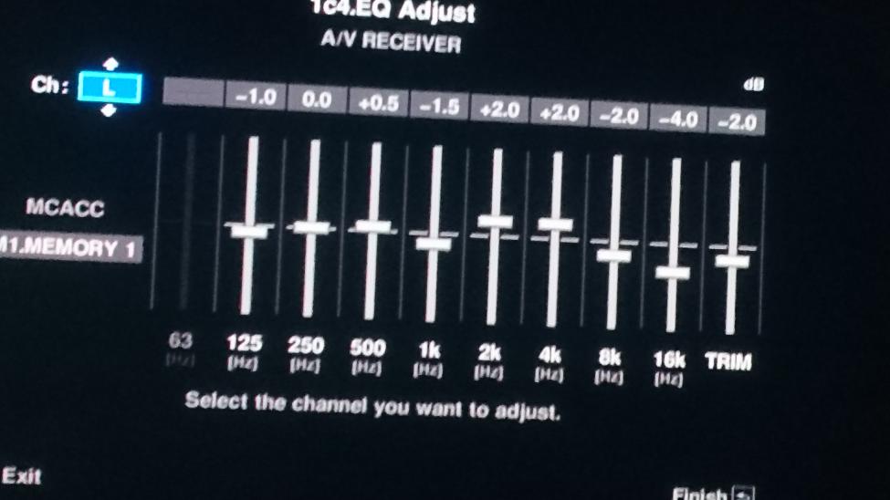

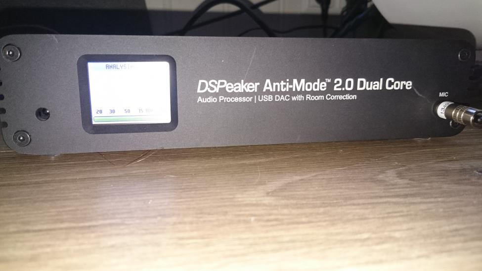

    Dette burde jeg kanskje ta i en egen tråd men angående samtalen vi hadde igår valgte jeg å teste løsningen under angående plassering av subber.
    Himmel av hav det var som å få NYE subber, kjørte så kaliberingen DSP 8033c og da ble ytterligere resonanser borte og haka måtte jekkes på plass etterpå.
    Med 1/4 av rommet bredde skal det visstnok gi nesten like mye trykk som en hjørneplassering men med jevnere respons. Om subben er kraftig nok har du uansett headroom nok til en slik plassering men det krever visstnok at subbene har endel juice i seg. Heldigvis har jeg det ;)

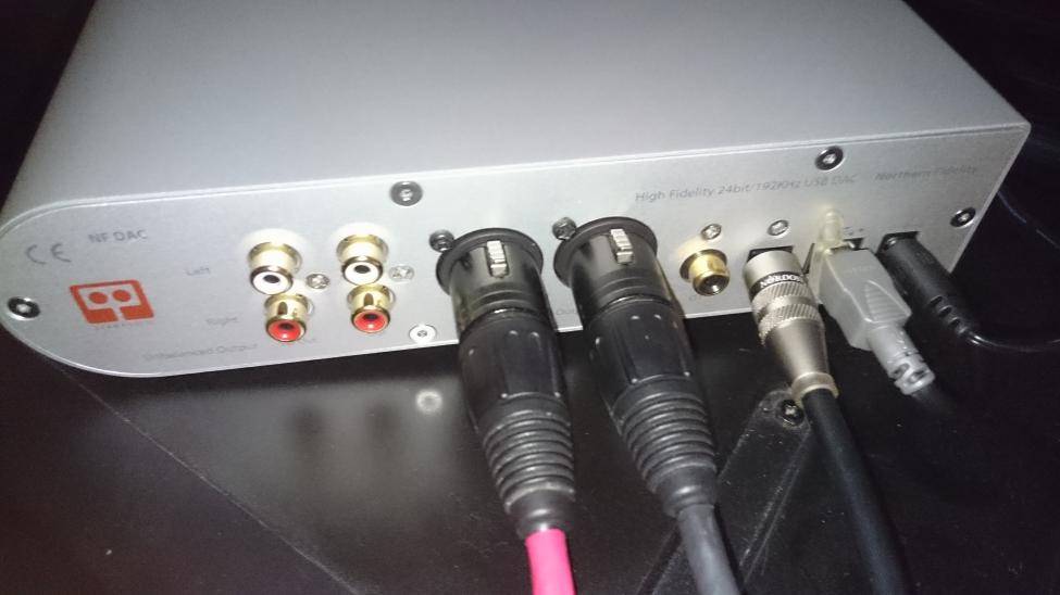

    Om ikke noen andre ting går, så plugger jeg bare i en kabel i pc og kjører direkte derfra. Lurer da på hvor lang en USB kabel kan være før det går utover kvaliteten på signalet?
    X
    X186841
    Har en 5 meter AudioQuest USB kabel som funker fint her , den kan du få låne for å teste.
    Nå eller med en gang ?
    Retep
    Steine galen
    27.01.2005
    23.090
    20.647
    Volda

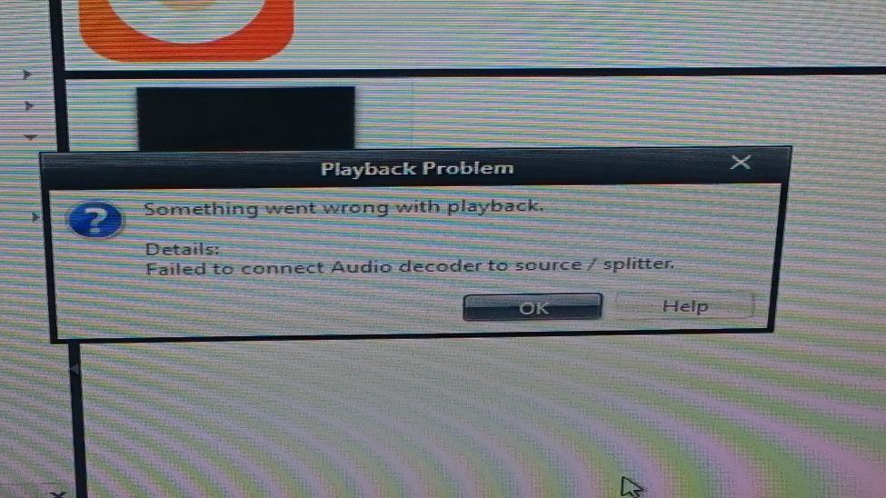

    Fant det ut med et raskt google søk- Ser da ut til at jeg vil trenge en forlenger av en eller annen type. ( repeater eller HUB eller hva det nå heter )
    Retep
    Steine galen
    27.01.2005
    23.090
    20.647
    Volda
    Kabelen må være en sånn USB normal type til USB mini.... eller om du har en plugg med to hunner...
    X
    X186841
    Shit! Tenkte usb vanlig til sånn printertype som går inn i DAC,er , skal grave litt til i skuffen ...
    Retep
    Steine galen
    27.01.2005
    23.090
    20.647
    Volda
    Har USB kabler, men ikke noen som er så lange som jeg trenger. Får evnt ta meg en tur på claes for å finne en kabel. Er ikke noe nød. Har da cd spiller og cdplater her....
    Retep
    Steine galen
    27.01.2005
    23.090
    20.647
    Volda
    Takk til Lgrons58 for snarlig hjelp. Nå er det i vertfall mulig å spille av musikk fra PC selv om SB skulle bli kasta på dør. Har nå restarta Fiber og ruter, og kjører nå musikk på SB. Skal vi se hvor lange det går før den klikker igjen? Fungerer nå som et skudd.

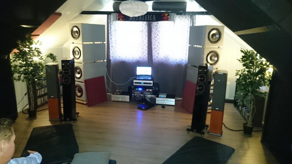

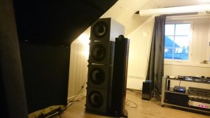

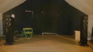

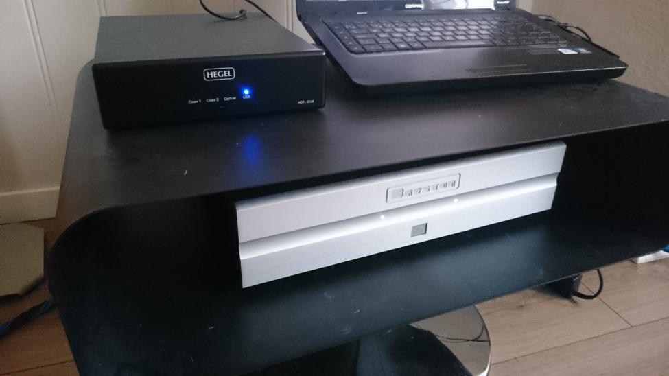

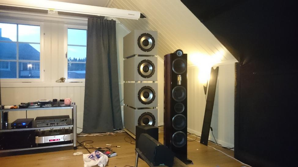

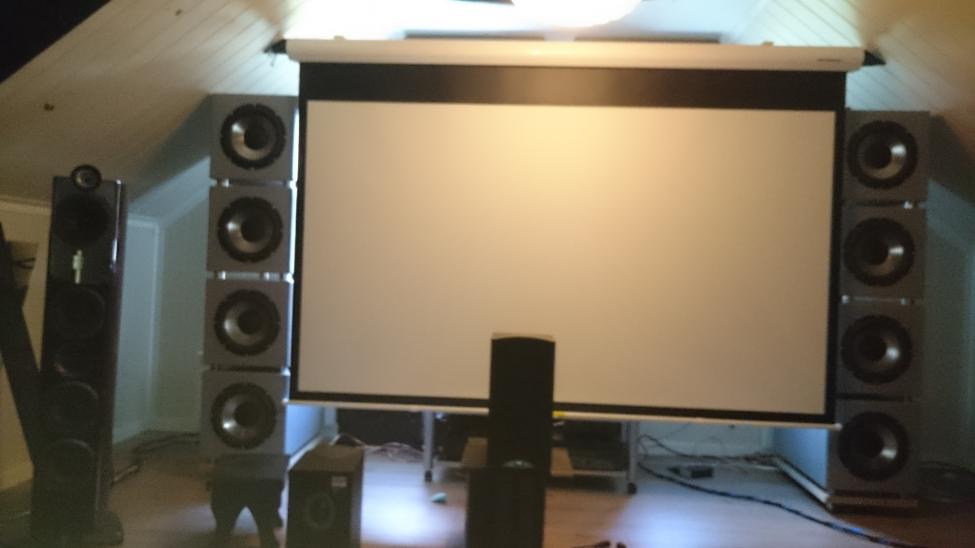

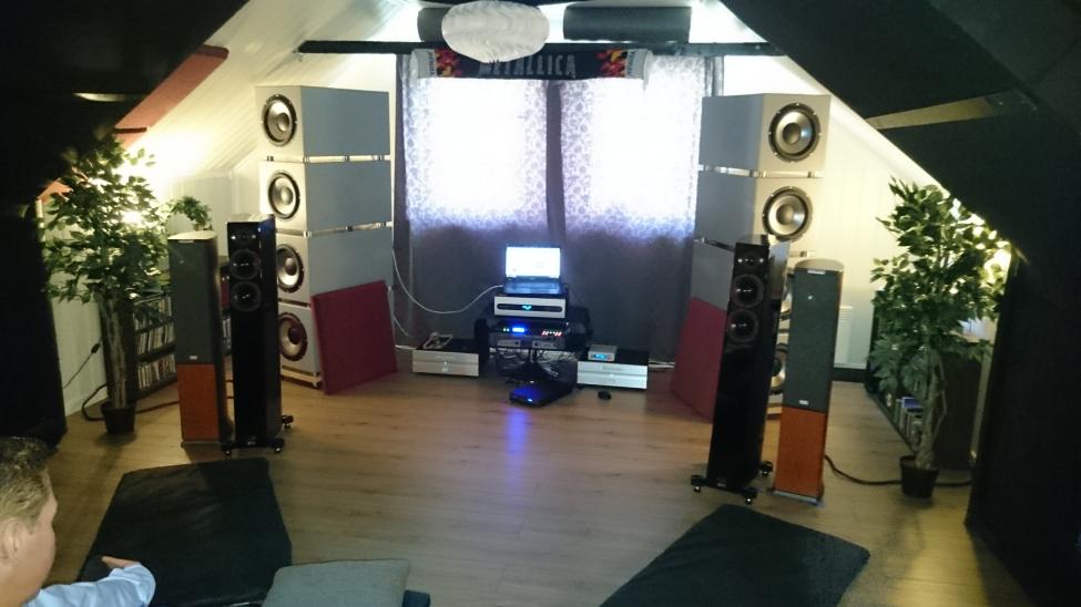

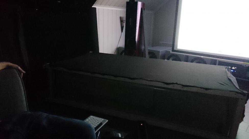

    Tenkte å legger ut noen bedre bilder av oppsettet.
    Deilig å få ting på plass, slik at REW har blitt nedpakka. Tenkte å ta en pause med rommet en stund. Låter såpass bra her nå at jeg føler jeg skal nyte musikken i vinter.
    Planlegger innkjøp av teppe, og få gjort noe med en etterklang jeg har bak i rommet som oppstår når jeg drar på volumet. Jeg vet den er ganske langt oppi frekvens. Men undrer på hvordan jeg skal måle den og hvordan jeg skal finne den.

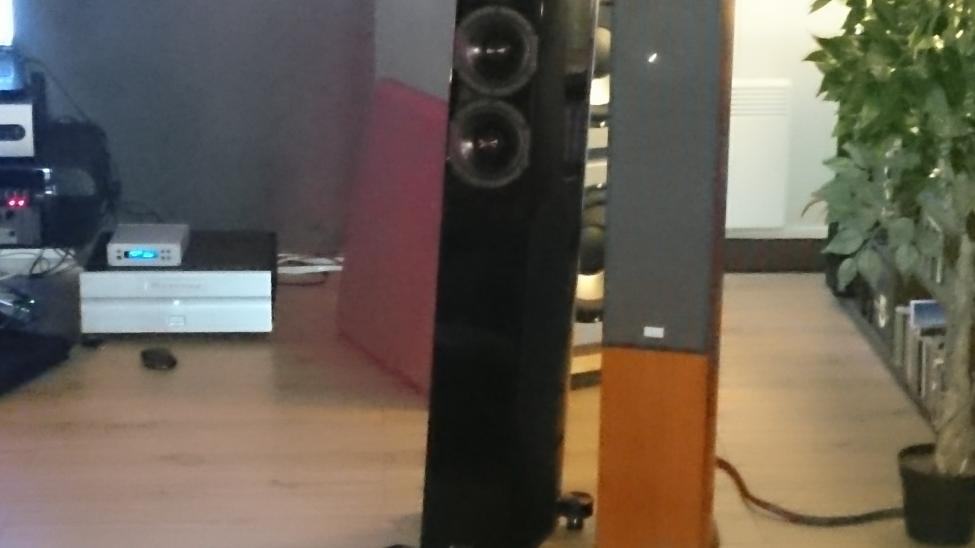

    Hei igjen!
    Takk for hyggelig møte i dagtidlig. Må si de var et imponerende lydbilde som brettet seg ut mellom, utenfor, bak og foran høyttalerene. Jeg synes rommet virket passe dempet og at opptaksrommets akustikk kom godt frem. Det var en veldig lettflytende lyd med passe pondus i bunn. Alt i alt låt dette i mine ører veldig bra:) Godt jobbet!!!

    Godt å høre at de timene med jobbing på rommet med akkustikken har ført frem. Er ikke helt imål. Bakveggen gnager noe innmari i hode hele tiden. Tror jeg blir nødt til å kjøpe inn noen styrofoam plater.....
    Retep
    Steine galen
    27.01.2005
    23.090
    20.647
    Volda

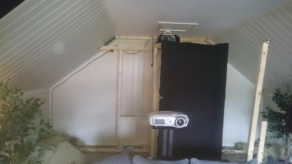

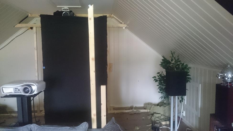

    Jepp. kjøper inn styrofoam plater. Og setter nok igang med bakveggen så snart jeg får lånt en bandsag men en i klubben. Håper på å få det ferdig før julebordet den 14. desember. Så jeg må vel snart starte.... Tenker jeg lager 3 stk på 120cmx60 cm til bakveggen. med 30cm stenger til de lengste. Og 2stk 120x60 til sideveggen, evnt tak om de ikke skulle fungere på sidevegg.
    Så de over 200cm må passe seg når de kommer på besøk.... Men pga vekten så blir man ikke drept om de skulle dette ned i huet på en...
    Retep
    Steine galen
    27.01.2005
    23.090
    20.647
    Volda
    Ser ut som om det blir 6 stkk 120x60cm diffusorer faktisk. 4 på bakveggen og to på skråtaket bak sitteposisjon. Vurderer å lage noen til taket også, men da må jeg bare måle opp litt først slik at de ikke kommer i veien for bildet fra projektoren.
