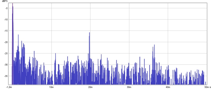

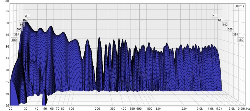

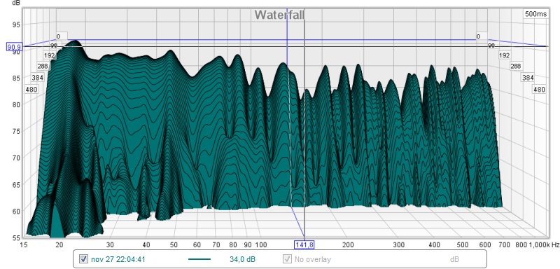

    Tenkte på impulse response.
    Ikke vannfall, der har jeg også lagt meg på ca 300ms.
    Retep

    20ms er greit. Jo nærmere 0 jo viktigere

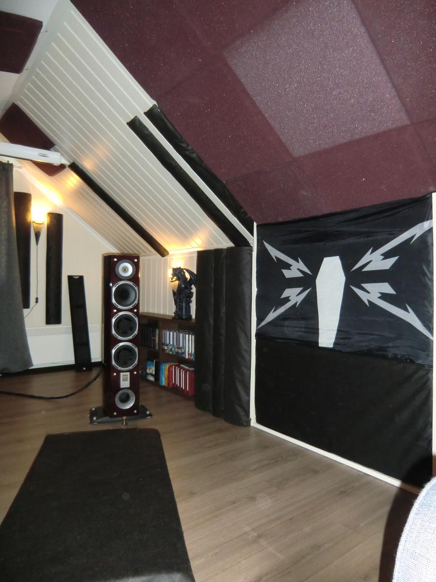

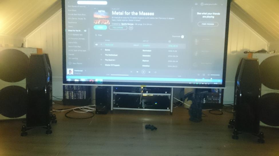

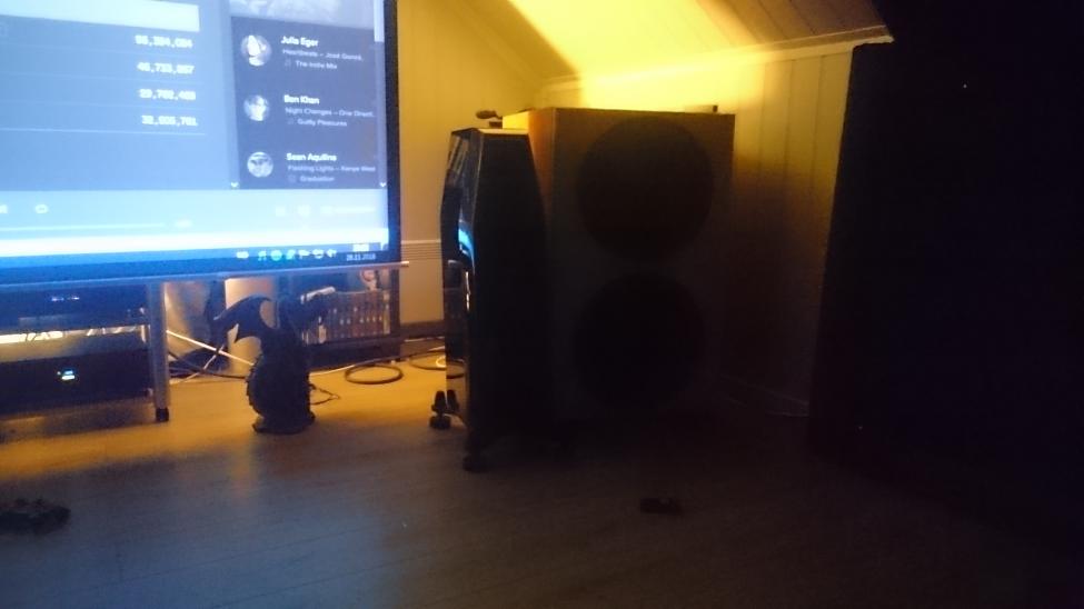

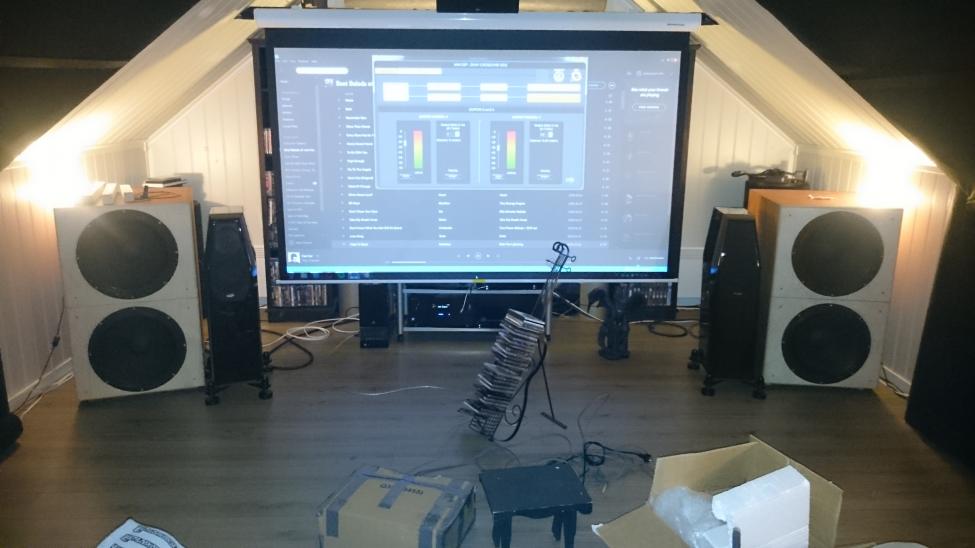

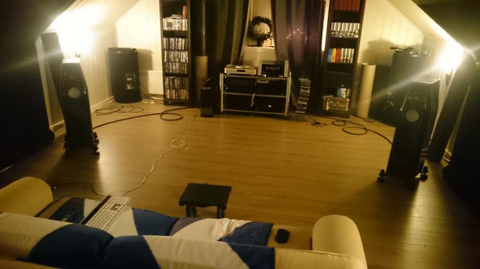

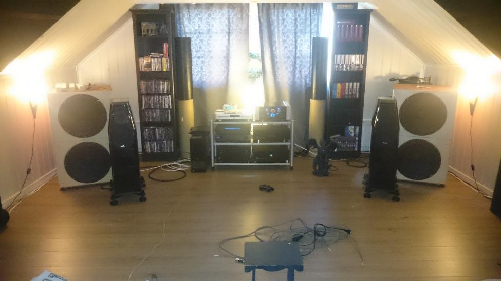

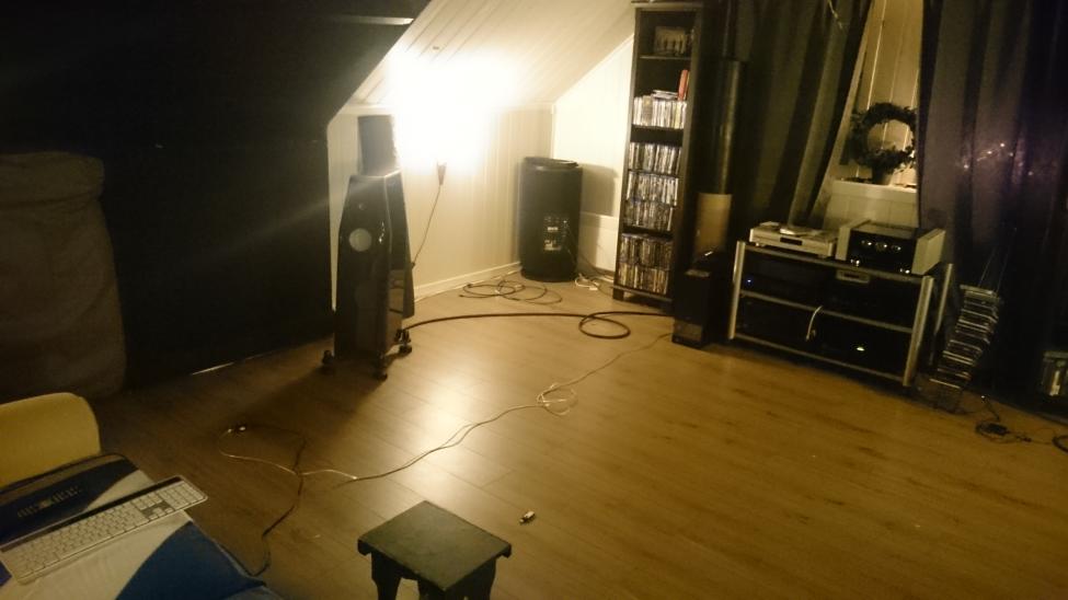

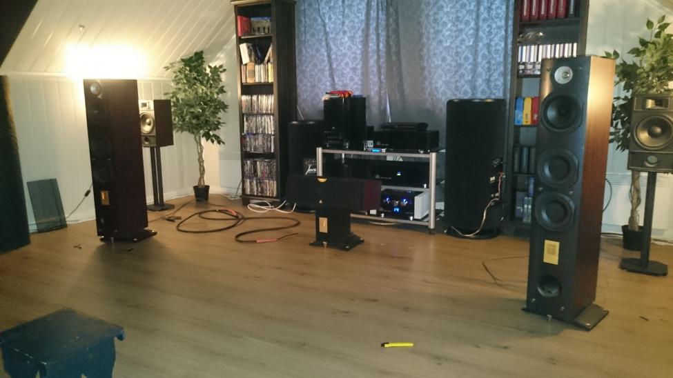

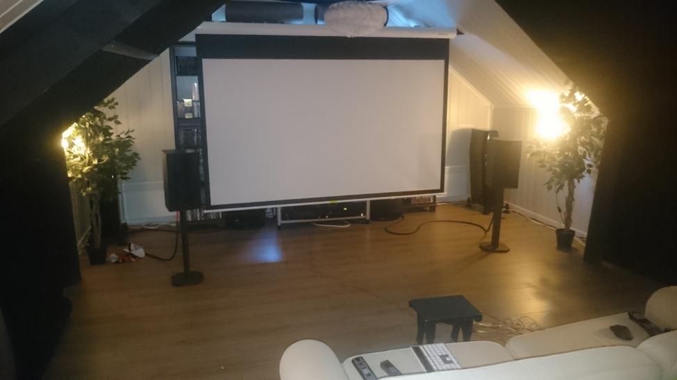

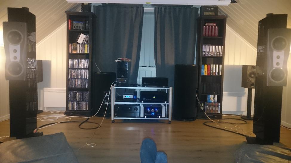

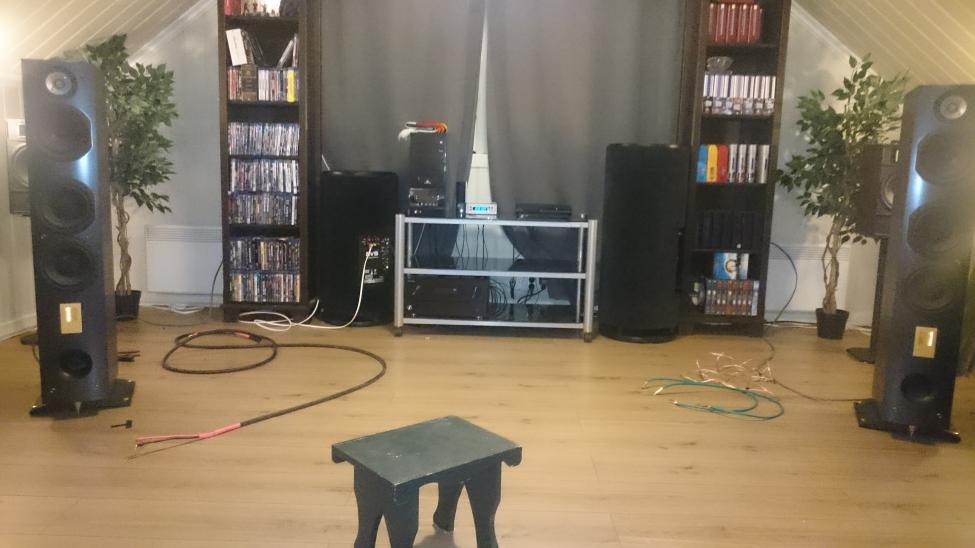

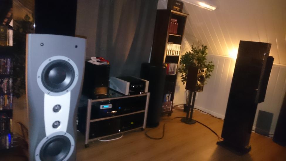

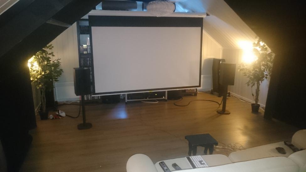

    Har da brukt litt tid på å sette opp lyden til kinobiten her i hula. Første gang jeg har opplevd at reciveren sier " subwoofer volume set to high, please turn down volume" Vel jeg srudde till på volumknotten og da fikk jeg til å kjøre romkorreksjonen. Den gjør faktisk en bra jobb, men den setter subben altfor høyt i volum. Så jeg har skrudd den ned til -4db. Reciveren satt den til +3db med subben på lavere volum. Jeg skrudde da opp volum på subben, og ned i romkorreksjonsdelen på reciver, slik at mellom musikk og film nå så har jeg bare to stille.
    Delefrekvens på film er OFF. på Musikk så er det 6nepp opp fra 0, som er en plass mellom 30-40hz.
    Volumet er det samme. Så dermed så bruker jeg nå 10sek å bytte fra film til musikk modus.
    Skal se denne imorgen:
    noe jeg gleder meg til. Har spart på den til jeg ble ferdig med rommet, selv om jeg sto på platekompaniet på lanseringsdagen...
    Blir spennende å høre hvordan Unison ampen klarer seg på film. Ser reciver satt den til +10db. Sikkert pga lav utgangsnivå på reciver sin preout.

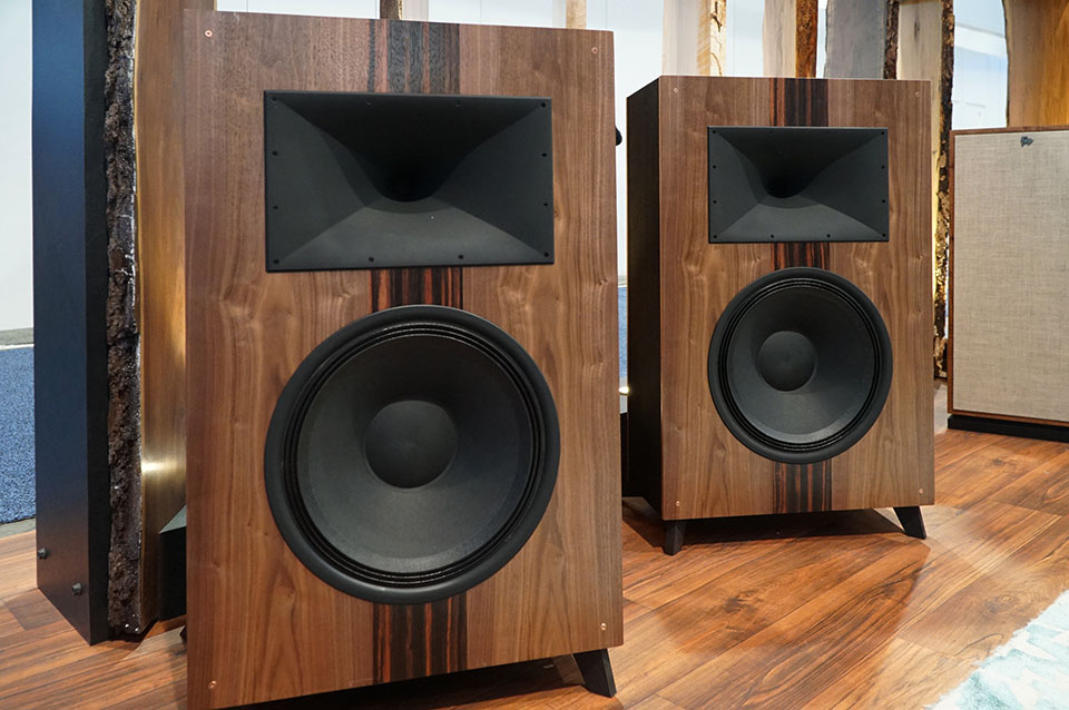

    Og i stedet for å tilføre absorbering, vil ikke waveguide gjøre samme jobben ved at du hører mindre av rommet og mer av direktelyden fra høyttalerne? Ser for meg at det ikke alltid vil være like praktisk å ha flere kvadratmeter med absorbsjon på vegger gulv og tak.
    Vil man ha raskest mulig decay-time bør man kanskje bruke begge deler, både waveguide og absorbering. Men har man en preferanse for hva som er passelig mengde decay-time kan det hende at det holder med en av tingene. Enten absorbering eller waveguide, men ikke begge deler for da blir det for dødt.

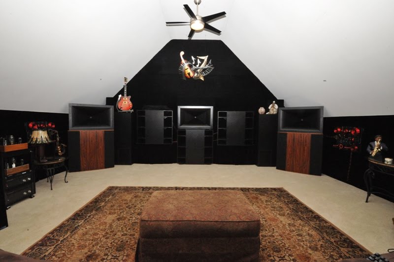

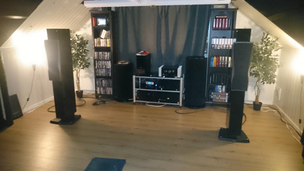

    Intr spørsmål dette Matsgyver.
    Jeg opplever både mitt rom og 8x12 Tom sitt rom spm dempet ja. Hans er i mye større grad eller i mye kraftigere grad dempet der refleksjonene kommer fra. Dette fører til hos meg ( og nå kan jeg bare snakke om meg selv siden jeg ikke kjenner gangen i rommt til 8x12Tom eller andre) at musikken slipper høyttalerene i langt større grad enn tidligere. Musikken får et langt større lydbilde, både i bredde, dybde og høyde.
    Jo kraftigere men absorberer, jo mer forsterkerkraft må til for å få opplevd SPL i sweetspot, det stemmer. Men det er ikke mange kneppene som skal til. Fordi når man får bort alle kanselleringene, som også fører til at man mister mye SPL, kanskje spesillet i bass/mallombass så vil jo mer av enegien som kommer ut fra høyttaler rekke helt bort til deg i sweetspot istandfor at den blir borte på veien.
    Kunsten er å dempe der det trengs og dempe riktig. Jeg bruker også diffusjon rett ved høyttalere og den tak absorbenten min virker faktisk også som en diffusor, selv om man ikke skulle tro det.
    Jeg synes det er spennende å høre opptaksrommet i en mixs. Men jeg er også glad i trøkk og skyv i musikken. Hører mye på Metallica, Satyricon, Dimmu Borgir. Så trøkket vil jeg ha, men ønsker ikke at det skal være diskotek lyd om du skjønner hva jeg mener.
    Jeg er også opptatt at at etterklangstiden skal være så lik som mulig over hele spekteret, det samme med impulse responsen ( refleksjonene ) har de samme nivå/tid så opplever man ikke at rommet er så dødt som det kanskje ser ut til på målingene.
    Om dette låter musikalsk er det bare en måte å finne ut. Kom en tur på besøk ( nå aner jeg ikke hvor du holder til ) men både jeg og 8x12Tom har døra åpen til de som er intr. Jeg synes det låter helt topp her. Og det er vel det som er viktig...
    Dette med så kontrollert lytterom er absolutt ikke for alle. Og jeg tror mange vil oppleve lyden som kjedelig. Problemet med en slik kort seanse er at det er over tid dette kommer snikende inn på deg. Ved første lytt så opplever de fleste dette som uvant iog rart...
    Men døra mi er åpen om du vil komme en tur å høre på hvordan det låter her....

    For så vidt enig i den tankegangen og uten waveguide finnes det ikke så mange alternativer for å få ønskelig mengde direktelyd i lytterposisjon, men hvis jeg forstår fysikken riktig er dette en lite energieffektiv måte å oppnå denne effekten på. Hvis man kan fokusere lydenergien i den retningen man ønsker kan høyttaleren oppnå det samme lydstyrkenivået i lytteposisjon med mindre energitap. Dette vil også redusere uønsket spredningseffekt som forstyrrer stereopespektivet. Dette skal i mitt hode overflødiggjøre mye av behovet absorbsjonsmateriale fordi den totale lydenergimengden brukes mer effektivt. Behovet for absorbsjon vil fremdeles være der men omfanget absorbsjon kan kanskje reduseres i takt med den reduserte mengden lydenergi. De fysiske plasseringspunkene for hvor man bør fokusere bruken av absorbsjonsplater og diffusorer vil trolig endre seg og det kan hende det blir et litt større behov for diffusorer, men det er mer en magefølelse og egentlig ikke noe jeg har sterkt hold for å påstå. Jeg har bare bemerket at kinosaler ofte fokuserer lydenergien med waveguide, og kvalitetssalene har diffusorer på bakvegg i tillegg.
    Kanskje kan en generell hovedregel være at med horn (en ekstrem form for waveguide) ønsker man ofte mer spredning og diffusor på bakvegg for å høre mer av rommet, mens uten waveguide ønsker man ofte mer absorbsjon mellom høyttaler og lytteposisjon for å høre mindre av rommet og få bedre stereoperspektiv. Jeg vet ikke og jeg er ingen ekspert på dette, men jeg sliter med å tenke et scenario hvor waveguide ikke er ønskelig.

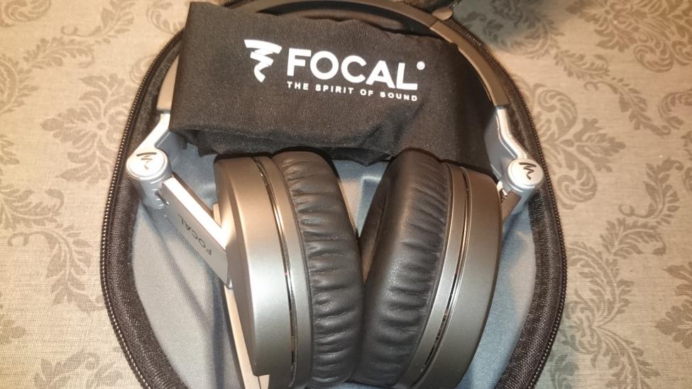

    Begynte min lydinteresse med hodetelefoner, og har kun den senere tiden gått over til høyttalere. Vil tro det er en vei som blir mer og mer vanlig fremover, men det er trolig også en veldig annerledes inngangsdør til audio enn det som tidligere har vært mest vanlig. Dette grunnet problemstillingen med rom-refleksjoner som er snudd opp ned. Å lytte til musikk på hodetelefoner er som å lytte til musikk fra høyttalere i et anaechoic Chamber. Der er nær sagt ingen refleksjoner fra rommet av naturlige grunner.
    Etter overgangen til høyttalere må jeg si at jeg virkelig setter pris på refleksjonene fra rommet og ville ikke vært foruten dem. Noen akustiske tiltak er tilført for å få lyden litt mer under kontroll, men har tatt meg i å måtte ta vekk litt absorbering fordi det ved et par anledninger ble litt for lite refleksjoner fra rommet og litt for likt hodetelefonlyd. Boken belyser disse problemstillingene på en fortreffelig måte og ekkoer mange av de opplevelsene jeg har hatt innen min relativt korte tid som lydinteressert. Boken gjør for min del at jeg blir mer bevisst på hva det er som skjer i fysikken som gjør det lettere å identifisere hvilke komponenter i musikkreproduksjon jeg ser ut til å foretrekke. Det som overrasker meg er at psychoachoustics ser ut til å spille en litt større rolle enn jeg først hadde trudd.
    Kan forestille meg at for den som har gått den tradisjonelle veien med lyd via høyttalere, og som har hørt sin gode dose med romrefleksjoner opp gjennom årene synes det er interessant med en lyd som ligner mer den i et anaechoic Chamber. Men jeg tror dette skyldes mer at dette er noe nytt og interessant, og ikke nødvendigvis en permanent preferanseendring, men det er bare spekulasjoner fra min side. Kan hende som du sier at vi bare liker forskjellige ting, men jeg har egentlig liten tro på det. Min erfaring er at folk flest stort sett liker det samme. Vi blir bare forvirret når vi navigerer oss frem i denne audiofile snobbeverden hvor vanlige regler for psykologi og fysikk ikke ser ut til å være gjeldende. Ironien i det er at det etter min mening er mer gjeldende her enn de fleste andre plasser nettopp på grunn av all feilinformasjon og synsing.

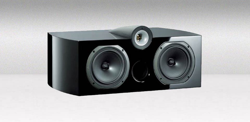

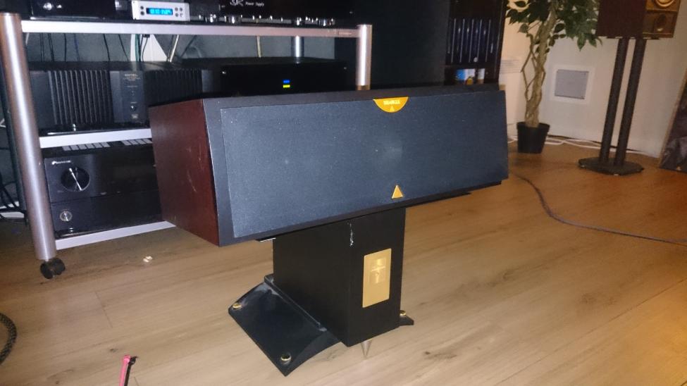

    Fordelene med senterhøyttaler er så mange at jeg tror jeg kommer til å gå for den første løsningen og fjerne laterale absorbenter, om det blir bra vet jeg ikke ennå. ;)

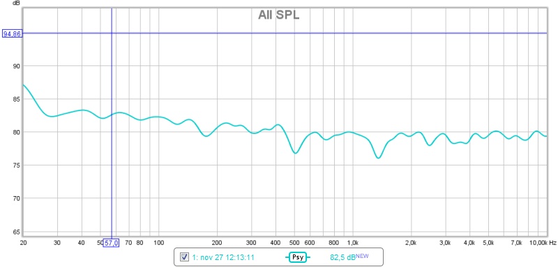

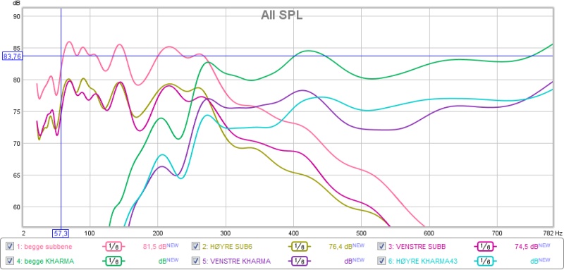

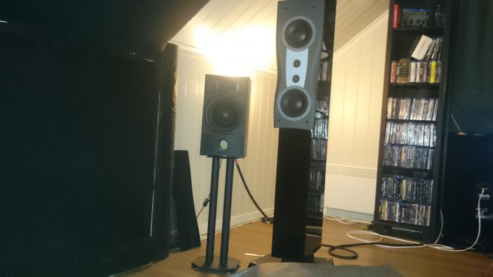

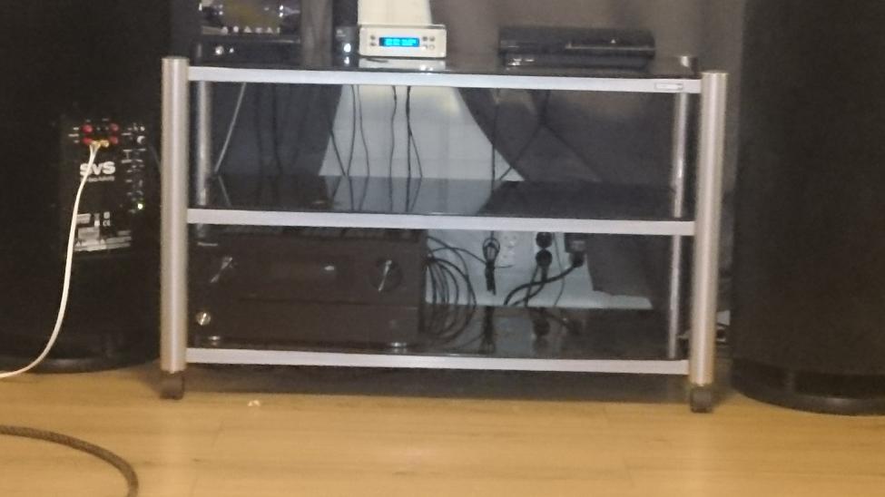

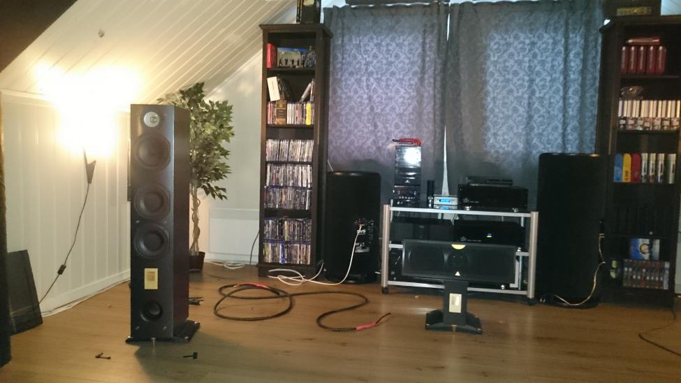

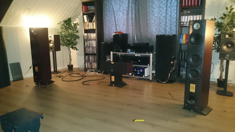

    Imens så kan jeg legge ut noen bilder av sluttresultatet på tiltakene.
    Frekvensgang 15-500hz. 1/3 glatting.
    Høyttalere og sofa står på nøyaktig samme plass.... Grønn kurve er med "nye" rommet, blå med "gamle" rommet.

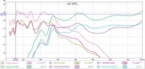

    Vannfallet opp til 200hz
    Og Impulse grafen.

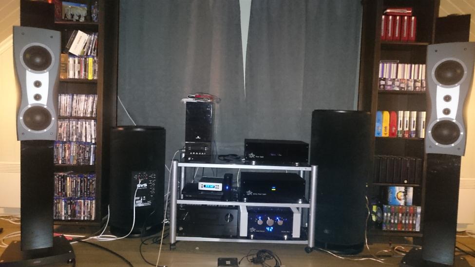

    Slik ser det ut fra sweetspot. Subbene er ålassert på gulvet etter at dette bildet ble tatt. Fungerte ikke med lerret fremfor subbene gitt...
    Retep
    Steine galen
    27.01.2005
    23.090
    20.647
    Volda

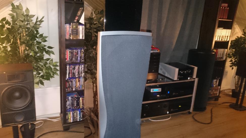

    Venstre side av rommet
    Høyre side av rommet
    Taket, som dere kanskje ser så er der en bue der, med det laveste punktet 26cm fra tak til undersiden av akustikkplata. Bredde på taket er 180cm.
    Bakvegg og det ene hjørnet.
    Det eneste som manger her nå er å gjemme unna kabler litt bedre.

    ..... og rense linsa på kameraet. Det er ikke spøkelser eller ånder her!

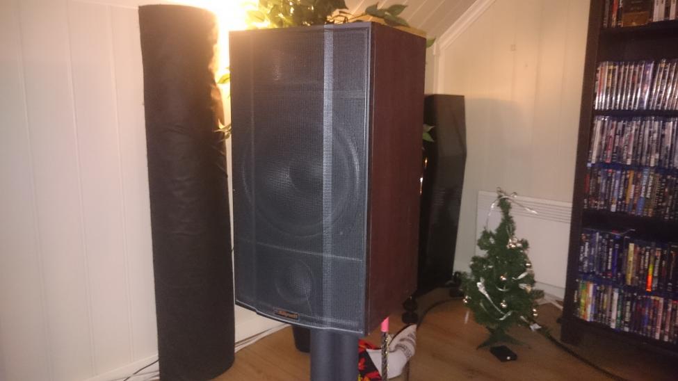

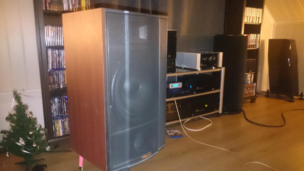

    Står subene oppå racket vanligvis? Tror de vil trives bedre på gulvet, med gode dempeføtter under. Slik de står nå, vi de skape mye vibrasjoner i kabinettet og de andre komponentene.
    Retep
    Steine galen
    27.01.2005
    23.090
    20.647
    Volda
    Hei. Subbene ble plassert på gulvet eter at jeg kjørte en film. Det var formye bevegelse i bildet når LEF sporet pumper ut bass. De stå på racket med en type gummi under, men kan ikke si at jeg hører noe vibrasjoener fra dem. Eller fra komponentene. De glassplatene på racket er det festet relativ myk gymmi mellom glassplatene og stål ramma.
    De er nå plassert ned på hver sin side av racket, og med elementet omtrent på linje med baksiden av høyttalerene. Målngen med grønn farge er gjort med subbene i denne posisjonen.

    Utrolig fint lytterom du har fått til der retep , kunne tenkt meg og høre dette annlegget ditt :D

    Jo jeg er godt fornøyd med lyden her for å si det slik.
    En lytterunde skulle ikke by på for store problem det om du er intr.... Sitter stort sett hjemme fortiden.

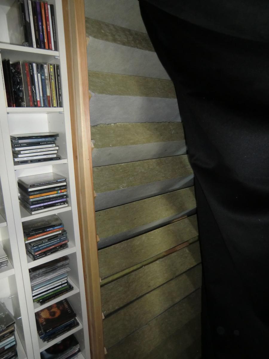

    Har du laget lik de på sidene hos Tor Arne eller er de bare fylt opp?
    Hvor dype er de Peter?
    vidarje
    24.10.2009
    5.795
    4.264
    Rasta
    Ligger glavaen i skråstilte slisser eller bare i en tykk ramme ;)
    Retep
    Steine galen
    27.01.2005
    23.090
    20.647
    Volda
    Ligger slik:
    Og bak der er det ytterligere 7cm ( et lag ) med rockwool pipeisolasjon. Isola et eller annet. Ramma er 20cm dyp og det er 5-6cm klaring til veggen fra baksida av ramma for å slippe ut noa an det som kommer igjennom isolasjonen. På målingene så var det det som gidde den jevneste dempingen eller flatest frekvenskurve mellom 100-250hz. Helt inntil veggen tok absorbanten kraftigere ved ca 130hz, men ikke så breidt. Var faktisk ganske store forskjeller.
