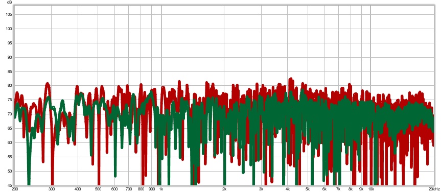

    Hmmm lure på koffor grafane mine ser så lite oppløyste ut. Forferdelig feite på en måte. Bruka ikkje legge ut grafa lengre da det gjels kun for mitt rom. Men dei her såg ikkje så fine ut.

    Kan du måle i stereo, det er vel slik du hører på musikk.
    Nei har pakka det ned nå. Var det ikkje om gardiner hadde nåken effekt som var av intr her då? Dessutan så lika eg å sjå på en og en høgtalar når eg ser på grafar oppover i frekvens.

    Og om du bruka å ta målinga i stereo, korleis får du nåke fornuftig ut av feks Impulse eller ETC grafen? Treffer du nøyaktig lik avstand frå høgtalar til mikrofonen slik at målingane vert gode nok til å sjå på dei til feks frekvens? Bomma du med 1cm så vil det gå utover målingane oppover i frekvens. Eg bruka stereo opp til rundt 4-500hz vanlegvis, so går eg over til å måle en og en. Og kanskje spesiellt når eg driv å skal finne plassering av tiltak og kva type tiltak eg skal ha.

    Måler en og en først, så begge (eller alle).
    Mikrofonen står på samme plass hele tiden så hvorfor skal en bomme med 1cm?

    Om du måle 1 og 1 så treng du ikkje være fryktelig nøyaktig med lik avstand fra diskanten/mellomtone frå kvar høgtalar. Men måla du begge høgtalarane i stereo og du ser på grafane oppover i frekvens. Då vil 1cm ulik avstand spele ganske mykje inn. Rett og slett pga at høgre høgtalar kan lage dippa og toppa på venstre fordi de ikkje summera rett. Eller omvendt sjølvsagt.
    Prøva igjen. Korleis får du nåke fornuftig ut av ETC eller Impulse grafen når du måla i stereo. Du veit at man kan bruke dei to og litt matte for å finne refleksjonspunkta i rommet ditt? På an mykje meir nøyaktig måte enn med spegel...

    Igjen... Jeg måler en og en først, nettopp på grunn av etc/impuls.
    Til slutt måler jeg alt sammen for å sjekke hvordan det måler i all spl. Liker å se hvordan det måles slik jeg lytter, da jeg svært sjeldent lytter i mono.

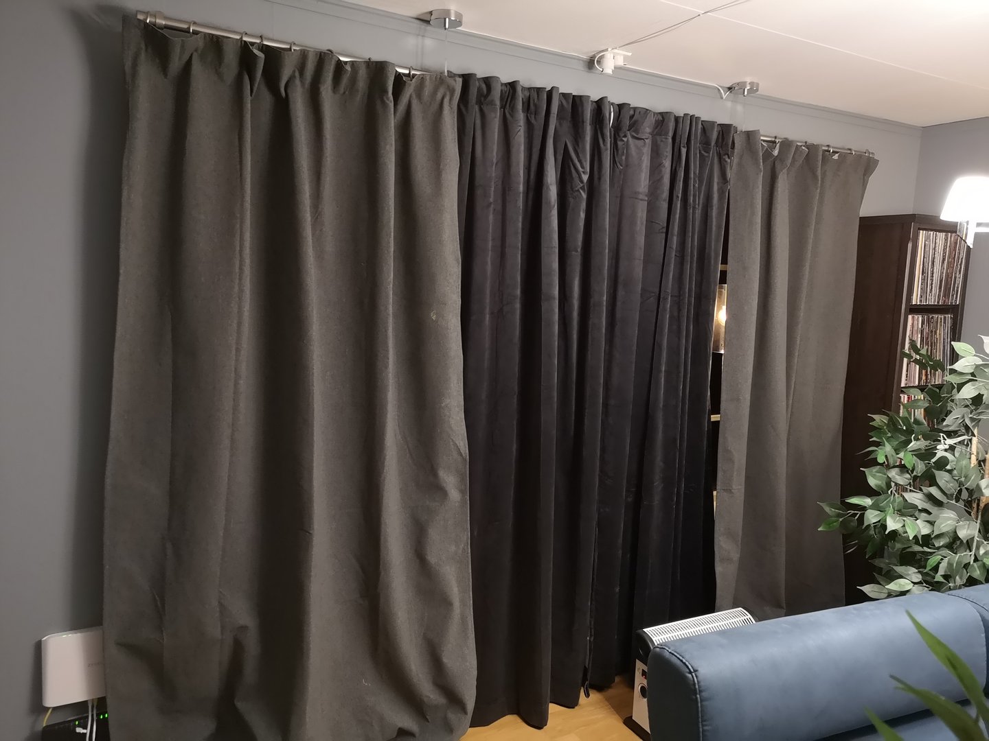

    Mitt inntrykk er at hva en har på frontveggen påvirker lett lyden, både posetiv og negativ. Derfor mange har f eks rack på siden. Men litt kjipt å ha tv på sidevegg. Kompromisser må vi gjør hele tiden. Har troen på f eks gardiner.

    Kjem litt an på kor stort racket er er min erfaring, men ja det kan har tydelige innvirkninga på opplevd lyd i lytteposisjon.

    Har ikke gjort andre målinger enn "normale" målinger i stereo i lytteposisjon både med og uten gardiner, med og uten bassfeller, samt med og uten diffusor på frontvegg. Har ikke målt noe annerledes hos meg, måler alltid i stereo og på cirka samme sted. Måler vel ikke forskjell på isolasjonen jeg har i førsterefleksjon heller, men jeg 'føler' at den gjør noe positivt. Bassfellene bak hadde en del å si på opplevd symmetri i bassen, så der må det inn noe igjen, bassen er justert likt elektronisk nå (i dsp), men det oppleves fortsatt feil i sentrering, men problemet er kanskje ikke så stort da ingen andre enn meg hører det(?). :unsure:

    Tok et magadrag og fikk festa omtrent alle akustikktiltaka. Mangla dei som skal opp i taket, men der treng eg hjelp.
    Skal lytte litt med og uten teppe. Målemessig skjer det ganske lite no med el utan. Var meir før tiltaka og gardina kom på plass.
    So ikkje sikkert det vert liggande. Mykje lettare å flytte rundt på høgtalarar utan teppe vertfall.
