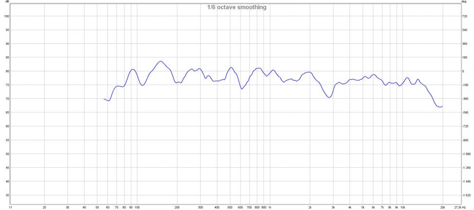

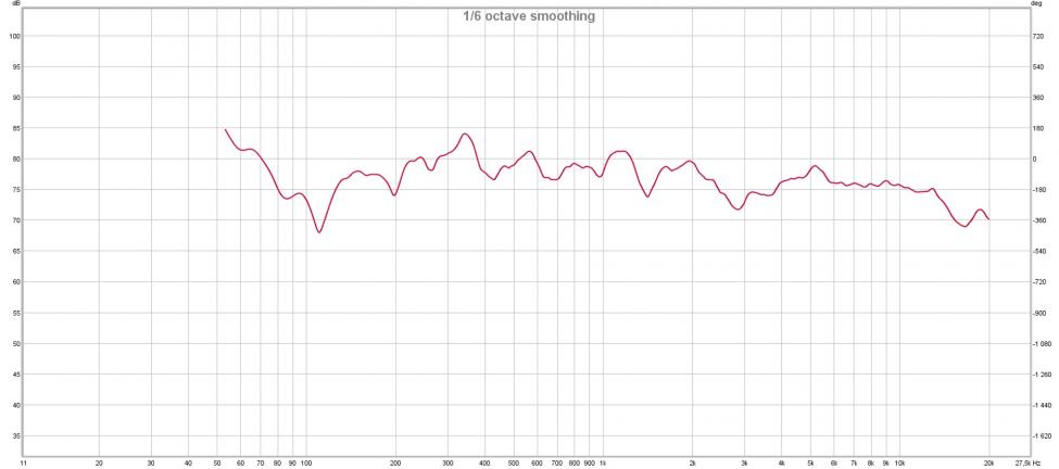

    Så burde jeg se på den grafen med noe smoothing?
    Ja, definitivt. Til RTA og frekvenser i mellomtone og øvre/mellom bass området ville jeg ha brukt 1/6 eller 1/12 glatting.
    For å se den totalt responsen er 1/24 oktav og 1/6 glatting med 5 dB oppløsning fint å bruke.
    Kanselleringer med høy Q kan man som regel se vekk ifra.
    Her er noen Klipsch høyttalere jeg målte en gang. Målt her uten subwoofer og delefrekvens satt til 80 Hz. Hver høyttaler målt for seg selv. Spesielt høyre høyttaler (blå) viser en relativ fin tonal respons, spesielt med tanke på rommets dimensjoner og mangel på tiltak.
    Basstiltak er løsningen for å minimere kanselleringer når flytting/plassering er gjort så bra man kan. Ser man dessuten på vannfallet ditt, så det liten tvil om det er det et stort behov for det i rommet. Mangel på det, og som gjør at bassen henger for lenge igjen i rommet med resonanser, er også med på å skape en feil tonal balanse. Det er viktigere å fokusere på det tidsmessige. Frekvensresponsen vil følge etter.
    Overdrevet fokus på frekvensgang og bruk av EQ for å rette opp ting uten at det gjøres noe i tidsdomenet vil ikke gi et veldig bra resultat.

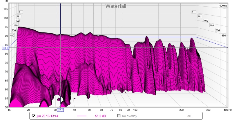

    Hvilke tiltak vil du anbefale da som virker ned under 35-40hz? Ser det er der ting sklir ut. Ned til 35hz er alt under 300ms. med 35-40db lydtap. Jeg lytter vanligvis på musikk ved 70-75db. Målingen er tatt ved 90-95db. Så på mitt normale lyttevolum så er vel ikke dette så ille. Og jeg siterer: Basstiltak er løsningen for å minimere kanselleringer når flytting/plassering er gjort så bra man kan. Ser man dessuten på vannfallet ditt, så det liten tvil om det er det et stort behov for det i rommet.
    Kommer ann på flere faktorer. Som budsjett, hvor det skal plasseres og utseende. Nevner kort at vi jobber med noen løsninger som trolig vil få en veldig kurant pris og et alternativ til RPG produkter. Det vil også kunne skreddersys til spesifikke frekvenser, enten bredbåndet eller smalbåndet.
    Må nesten se et vannfall zoomet inn mellom ca. 10-400 Hz. Holder å måle med 85 dB og mål helt uten korreksjon/EQ (viktig). Resonansene er der også ved 70-75 dB lytting.

    Her er målng med audessy off.I pure drect var det ikke liv i subbene.
    Vis vedlegget 328197
    Kunne vært greit å se litt lenger ned i dB, men det gir uansett et bra nok inntrykk.
    Behovet for bassdemping er der hvor frekvensresponsen din er svakest (ser vi vekk ifra øvre frekvensområdet). Det er også der mye av følelsen av trøkket ligger! Under 80 Hz ser det i grunn veldig bra ut, men med rom for forbedringer hvis man skal perfeksjonere. Får du inn en virkelig god demping mellom spesielt 80-250 Hz, så vil du nok få oppleve en solid forbedring av dynamikk og mer "slam".
    P.S. Ofte fornuftig å måle i et større område rundt sitteplassen.

    Satt oppe nå på rommet for å justere litt med EQ i Jriver. Så satte det igang et vannvittig regnvær. Tromma som F på taket. Jeg måtte jo måle dette bare på gøy.
    Her er vannfall med sofa i sweetspot med og uten drittvær..
