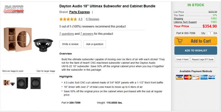

    siden du ikke er glad i å bygge, dette er god value. Dayton Audio 18" Ultimax Subwoofer and Cabinet Bundle
    i tillegg kommer innvendig kabling, terminaler, lim, finish, frakt og mva. kabinettene er cnc-frest og flatpakket. tror ikke det er avskrekkende å få dette over med jetcarrier og hente på havna så man slipper den dyre innlandsfrakten. kjøper man feks 8 sett, så får man nok god rabatt og noen ganger har parts express kuponger på $100 av på ordre på $1000.
    Vis vedlegget 328299
    målinger av driveren i ca 120 liter: Data-Bass
    kassa over er cirka 113 liter, minus element, så kanskje 100 liter netto eller der omkring.
    Hehe... Den pakken har vert i handlekurven på PE flere ganger.
    Har den i bakhodet hele tiden. Hadde very morro med 4 slike.
    :) det er kjent for å være en ekstremt god deal det der. snakket med parts express i stad og fikk oversendt fraktdimensjonene for det der, og fikk da regnet ut hva det kom på å få det over via båt med jetcarrier.
    her er dimensjonene hvis du vil regne på det selv.
    1. box 61.25 lbs 28x23x9 inches
    2. driver 44.30 lbs 21x21x15 inches
    hvis man drar inn og henter i tistedal når det ankommer norge, så blir frakt for 4 av den bundelen der (8 kolli) 2300 kroner. det er gratis fra pe til jetcarrier.
    fire stk uten noen rabatter koster USD 1775 inkludert mva. 13900 kroner cirka. Så 16200 kroner for alle fire hentet på havna.
    regner med at man ved kjøp av 4-8 stk får rabatt av parts express. hvis ikke, så kan man vente til det er gode rabattkuponger og bestille så hver ordre blir cirka $1000 og få 10 % avslag. det blir jo nesten en tusing av per ordre pga mva.
    levert til døra direkte fra pe kommer på
    og da kommer mva i tillegg, så 24000 og mye dyrere enn via jetcarrier og hente selv. nesten 8000 kr dyrere faktisk. med noen rabattkuponger i tillegg, så snakker vi altså.
