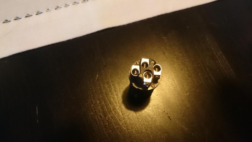

    Men tilbake til meg da ver så snille.. Hvordan kobler jeg den speakon pluggen min. Om de to nærmest midten er pluss, så er de to andre minus. Men hvordan er parene da. Er det venstre og topphullet som er et par. Vent litt så legger jeg ut et bilde.

    Om jeg har forstått dette riktig så skal jeg koble en ➕ og en ➖ på hullet lengst til venstre som er ➖ og en på det hullet som er på toppen som da er ➕ .
    Eller, faen at det ikke er merking på pluggen .

    hva heter pluggen din? er det neutrik, eller er det noe annet?
    fulgte det ikke med noe koblingsanvisning på esken eller posen med pluggen da?
    alt fra neutrik har den der, uavhengig av om det er 4 eller 2-pol. så de to øverste er -1 og +1

    Det skal stå med bitteliten skrift i plasten over inngangene på de pluggene du har kjøpt hvilke innganger som er hva. Koble på +1 og -1. Det gjør det ihvertfall på mine. Se her:

    og hvis det er strain relief på den pluggen, pass på å ikke skru til pluggen så hardt at strain relief graver seg inn i kabelen din. du bruker jo kabler med parallelle ledere, strain reliefen kan være myntet på helisolert rund kabel med to ledere inni.

    Pluggene er av merketysoundking. Eneste jeg fant . Må handle på mettet for få tak i neutrik.
    Må frem med lupe her Thomas, men det ser da ut som on de er de kontaktene jeg tror det er.
    Må vel innom Benum å handle noen plugger og kabler.

    Jepp, men det tar ca halve dagen å reise frem og tilbake. Gidder ikke det idag. Får heller kjøpe gode kontakter neste runde.
    Nå vil jeg ha ting opp å gå.
    Ser på den tegningen fra 8x12_TOM er det samme som jeg har kommet frem til. Skal finne lupe å se om jeg ser noen tegn på pluggen også.

    Jepp A menneske deluxe. Blir ingen Itech før jeg får på kontaktene. Skal hente lupe. Jeg ser ikke noen tall med det blotte øyet.
