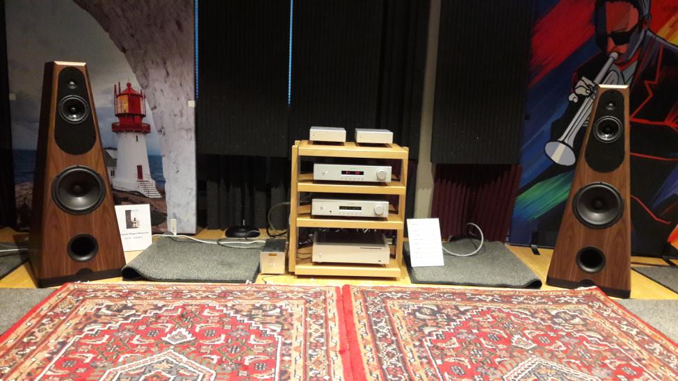

    Satt i midten og på første rad på messa for å få med meg foredraget på lørdagen.
    Fikk også lyttet på musikk i 30 minutter før foredraget. Her er et bilde fra lytteposisjon.

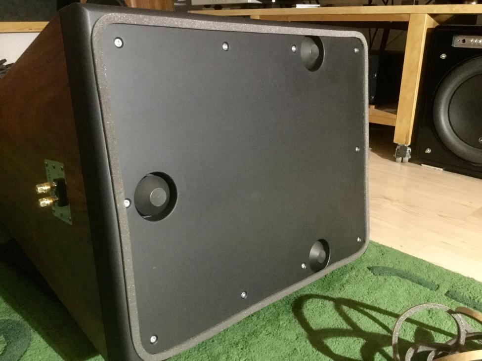

    Da har jeg endelig fått byttet til nye bunner på høyttalerne. Må si jeg fikk et lite hakeslepp når jeg fikk høre lydforbedringen disse gjorde. Lyden vart roligere,strammere, mellomtonen mer homogen og klarere, lyden ligger nå mer bak høyttalerne og en kan se lenger inn i lydbildet, svartere bakgrunn og mer rom i mellom instrumentene. Den litt ullene lyden som jeg hørte før er helt borte, kontrabass står no fram i sin helhet med kropp og skjel, hele lydbildet er teitere og mer deffinert, microdetaljer høres mye bedre
    En god del tykkere Ja

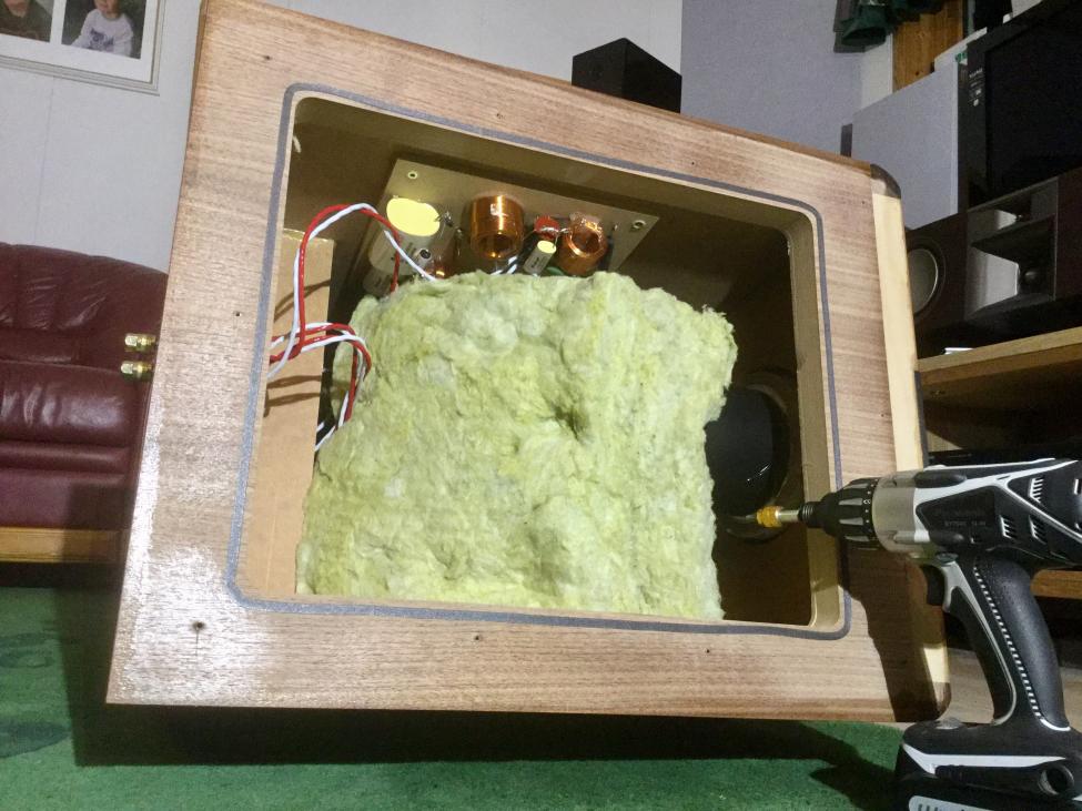

    Lite innblikk på delefilteret

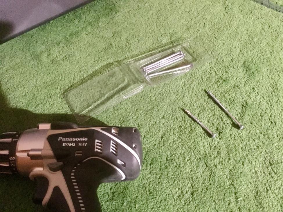

    Lenger skruer måtte til
    Vis vedlegget 417673
    Vis vedlegget 417674
    Vis vedlegget 417675
    Vis vedlegget 417676

    Kan nok rime dette ja. Jeg fikk god respons ved å buke granittheller mellom gulv-høyttaler slik at jeg fikk dobbel demping på mine ART en gang i tiden. Kan bunnen snues slik at en får en spikes i front og to bak? Dette fungerte klart best på mine Response...

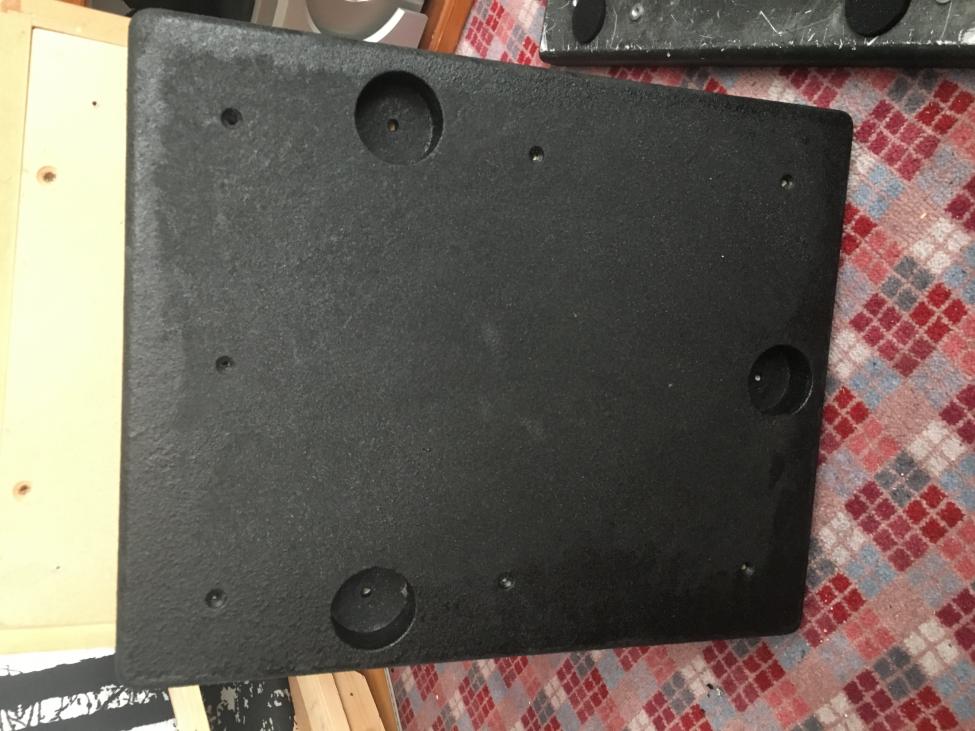

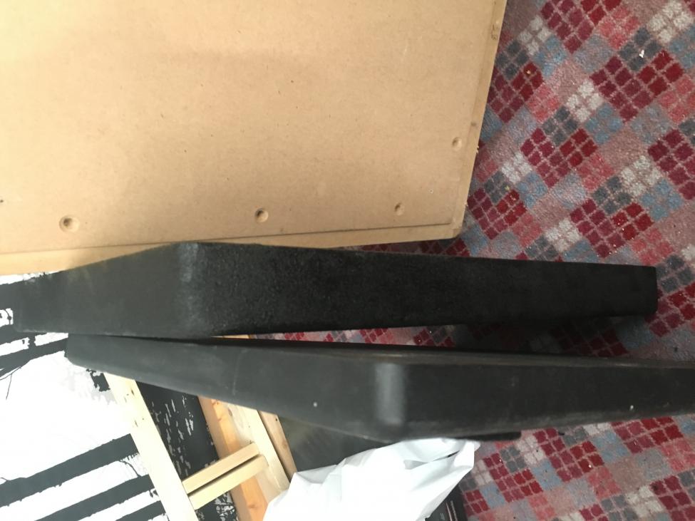

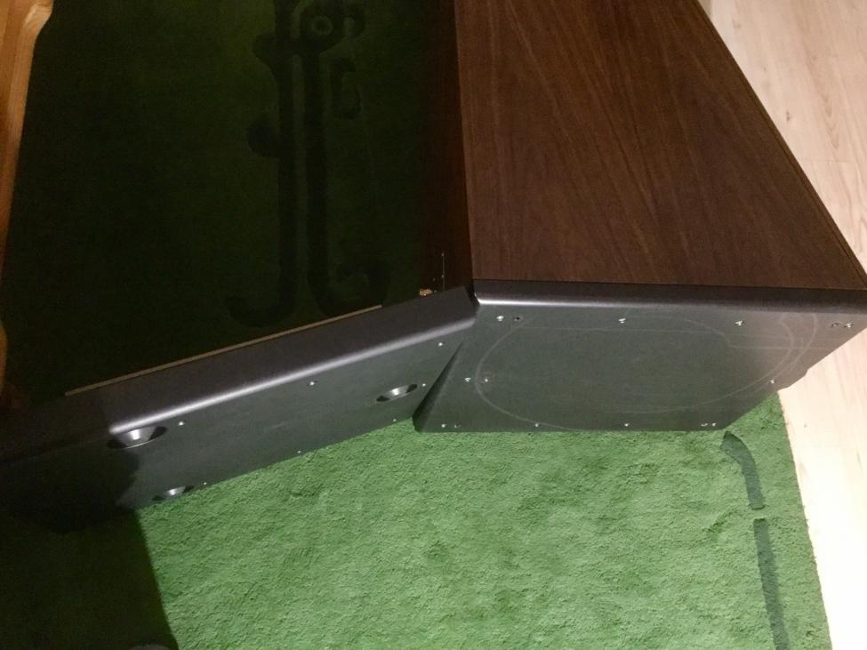

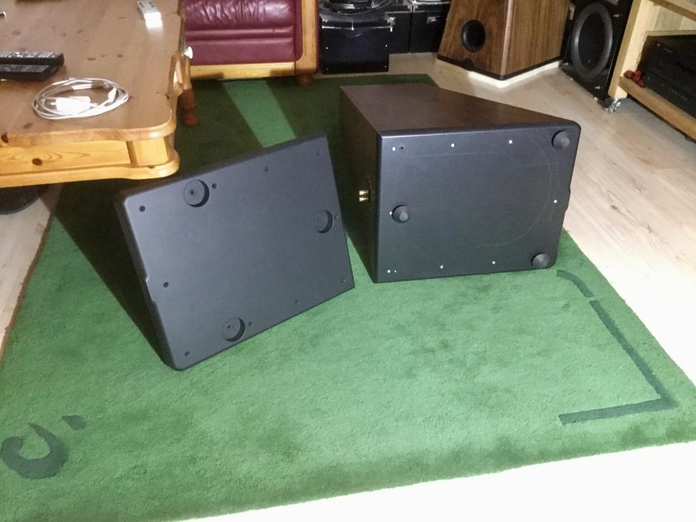

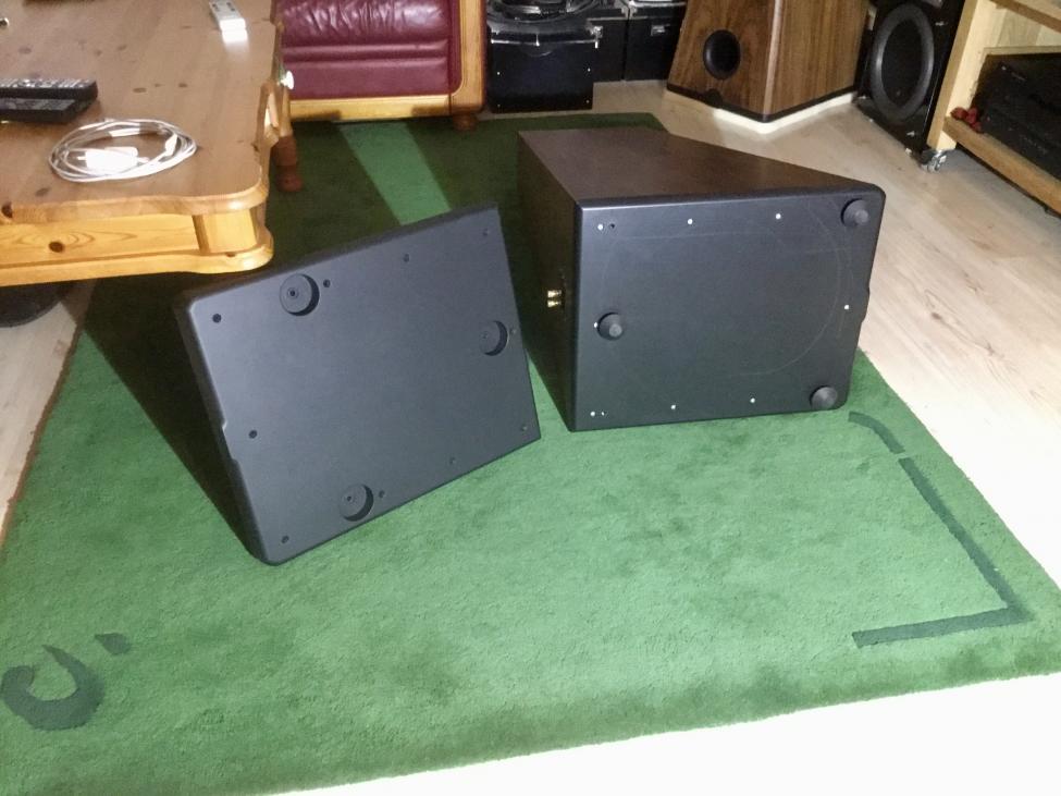

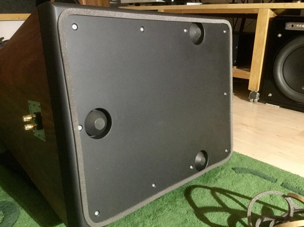

    Sockel Till Respons Grand Limited edition 2004
    Eftersom det nu finns ny sockel att köpa till nyare modellen av dessa så har jag varit tvungen att tillverka ett par själv.
    Här följer några bilder som kanske föder någon idé till er andra där ute
    Så ser de ut med orginalsockeln
    Orginalsockelns undersida (något repig..)
    Orginalsockeln från sida
    Högtalaren utan sockel
    De båda socklarna sida vid sida
    Nya sockelns undersida
    Fötterna med anpassad bricka
    Nya monterad med fötter på högtalaren
    Framifrån
    Så står de nu på plats
    Anpassat mellanrum på heltäckningsmattan
    Jag har gjort dessa socklar med fötterna anpassat så att de är i nivå med sockeln helt inskruvad. Då kan jag med valfri bricka justera mellanrummet efter golvtyp

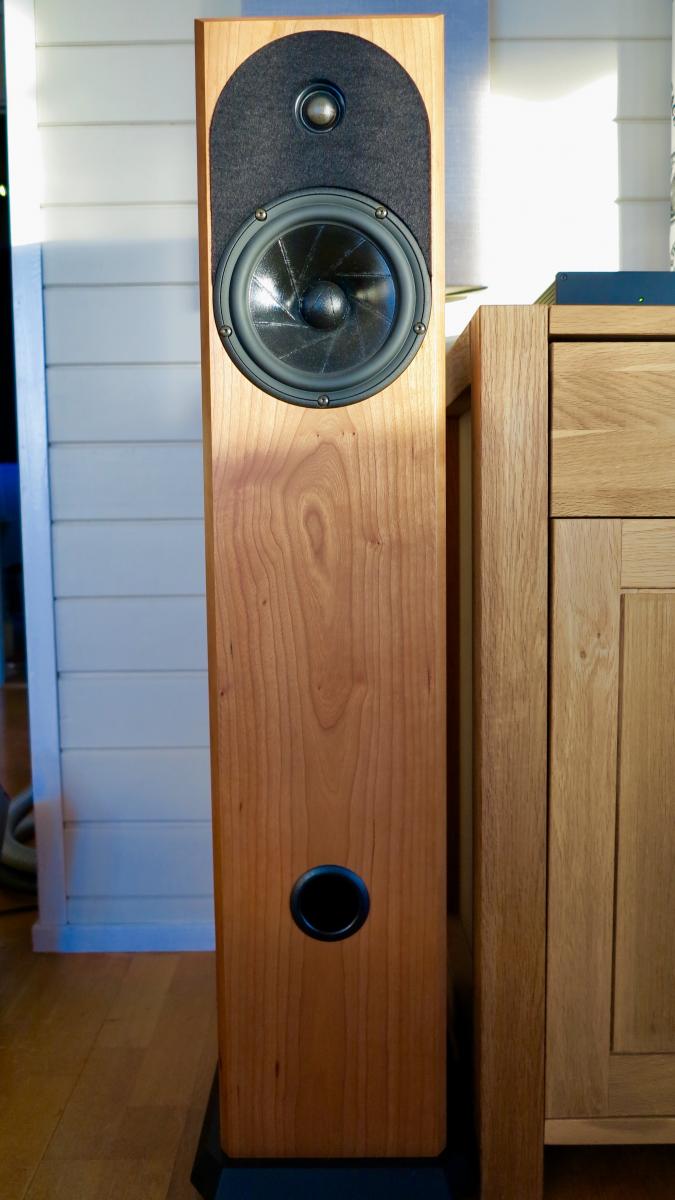

    Respons Mini Grande, En meget god høytaler blir bedre ved å bytte diskant og internkabling, samt fintuning av delefilter,
    I utgangspungtet en god diskant D2905-970000 blir erstattet med D3004-660000 med Neodym magnet som er mye sterkere en ordinær magneter.
    Respons Sjefen starter med en måling
    Så demontering av element
    Oppgradering av filter
    Ny kabling monter
    Sjefen sjølv er fornøyd også;)
    Jeg Takker meget for godt utført arbeid
    Rett i bilen og hjem til Norge for testing;D
    Tilbakemeldig kommer ;)

    Regner med at dette ikke gjelder Baby Grand også? Det var ihvertfall ikke noen endringer på den modellen for noen år siden.
    Elsker mine Baby Grand, de spiller alt av musikk overbevisende nok for meg.

    Hvordan vart lyden etter oppgradering i Mini Grande. Jo mildt sakt veldig bra;D
    Lyden med gammelt diskant/filter/inntern kabling. Var egentlig veldig bra, helt du hører noe som er bedre;D
    Her hørers lyden mer innelukket, slipper likså ikke høytalerne så lett, diskanten virker treg og den ringer, det er lett og høre at diskanten ikke starter å stopper fort nok. Hører det spesielt på piano tangent annslag og symbaler, gitarstrenger. Hele lydbildet var mindre,tykkere det virket som alt hanger litt etter.
    Lyden med ny diskant/filter/inntern kabling.
    Første jeg legger merke til, er større og mye mer ro i lydbildet, samt at alt er mye klarere og deffinert, diskanten er mye mer stabil, fast, ringer ikke, (stikker ikke av) det er lett og høre at denne diskanten har en helt annen motor å drive lyden med. Atakk på piano tangenter er helt noe annet, gitarstrenger høres mye mer riktig ut nå, strenger med metal høres ut som metal, resonansen i strengene høres mye lettere. Symbaler har mye mer oppløst lyd, hører lett når trommestikken treffer symbalen og slaget komme med en gang, henger ikke etter.
    Den tonale balansen i høytaleren er mye bedre, hører lett at lyden er mer sømløs fra topp til bunn.
    En kan tru at lyden vart lysere, men lyden vart faktisk varmere,klarere og deffinert.;D
    Jeg spurte kona om hun hører forskjell nå etter oppgradering;D En må være ganske tunghørt vis en ikke hører forskjell på dette.;D Jeg spurte hva er det du legger mest merke til nå da. Lyden er mer inni stuen nå og ikke inni der sa hun og pekte på høytalerne;D
    Det som jeg synest er trist er at en så fantastisk god høytaler ikke produseres lenger !
    Denne hadde også en godkjent Kone faktor 8) Lett og plassere i en stue som hele familien bruker;D
    Vis vedlegget 447304
    Det er en nydelig liten høytaler dette,og ja,helt enig, veldig synd at den ikke produseres lenger.
    Kansje den hadde vært mer populær med en avtagbar frontgrill.
