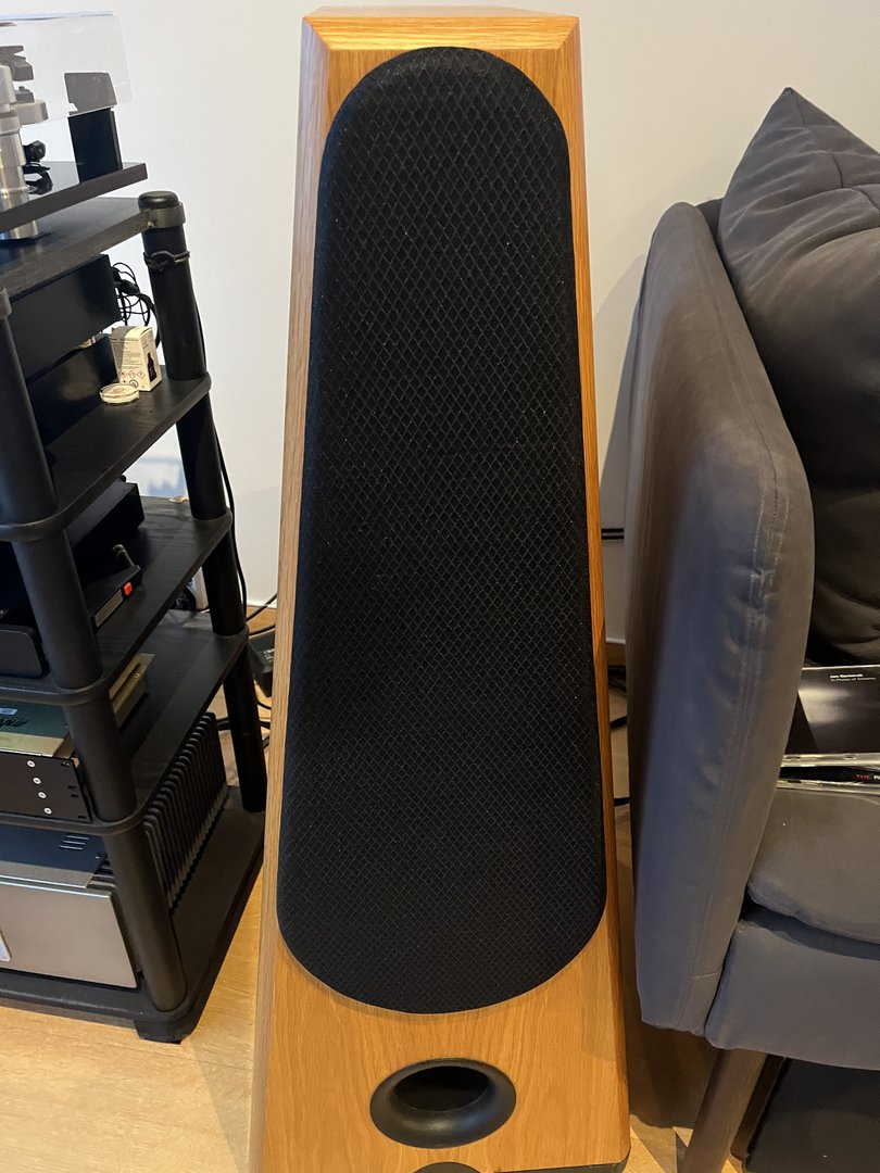

    Jeg sjekket med importør, Terje Andervik.
    Fant noen pegger med hode/kule? 0,3mm mindre enn de orginale. De passet, men holdt ikke fronten fast nok.
    Brukte derfor etter råd fra Terje de orginale peggene fra beskyttelsesfrontene i de nye, selvkonstruerte frontene:
    Vis vedlegget 1166283
    Siden både bass og mellomtone elementene går nesten ut til siden av kabinettet, er det meget utfordrende å lage en front som er lett og sterk nok.
    Etter å ha vurdert diverse forsterkede mdf/finer konstruksjoner, endte jeg opp med å lage frontene i et egenkonstruert 6mm komposittmateriale (Aluminium-XPS-Aluminium) dekket med 3mm filt under frontstoffet.
    Det var en enorm jobb å få det til. Jeg skjønner nå hvorfor Reidar ikke tilbyr fronter for salg, han er mye klokere enn meg :)
    Til andre som vurderer å gjøre det samme, har jeg et enklet råd: ta heller jobben med å ta beskyttelsesfrontene av/på hver gang, det er mye mindre jobb totalt!
    Det hade varit mitt andra råd, att använda piggarna ifrån frontskydden men de hade du löst!
    Jag ger dig två tummar upp för ditt arbete, ser riktigt proffsigt ut! 👏🏽

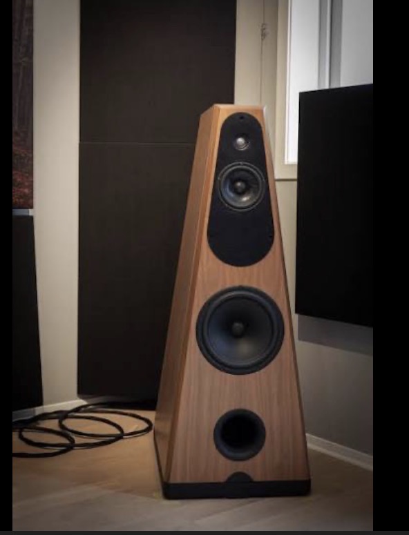

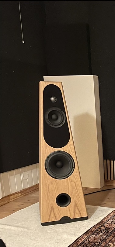

    Gode opplevelser/bilde må deles siden lyden av disse er imponerende 😎Hadde Respons G BE for ca 10 år siden i mitt rom på ca.27kvm, spillte bra men prikken over i’en manglet.(det skal sies at tiltak mtp romakustikk er utført siden da...) Ble etter hvert solgt. Forhandler tilbød seg å sette opp de nye Jussi hjemme hos meg for en lytt .
    De ble stående.
    I mine ører klaffet de fantastisk godt til rommet denne gang, og de sluker «alt» av musikk med glans.
    Den skriker ikke den buldrer ikke men leverer det den skal.
    Bilde av Grand etterfulgt av Jussi i mitt rom.
