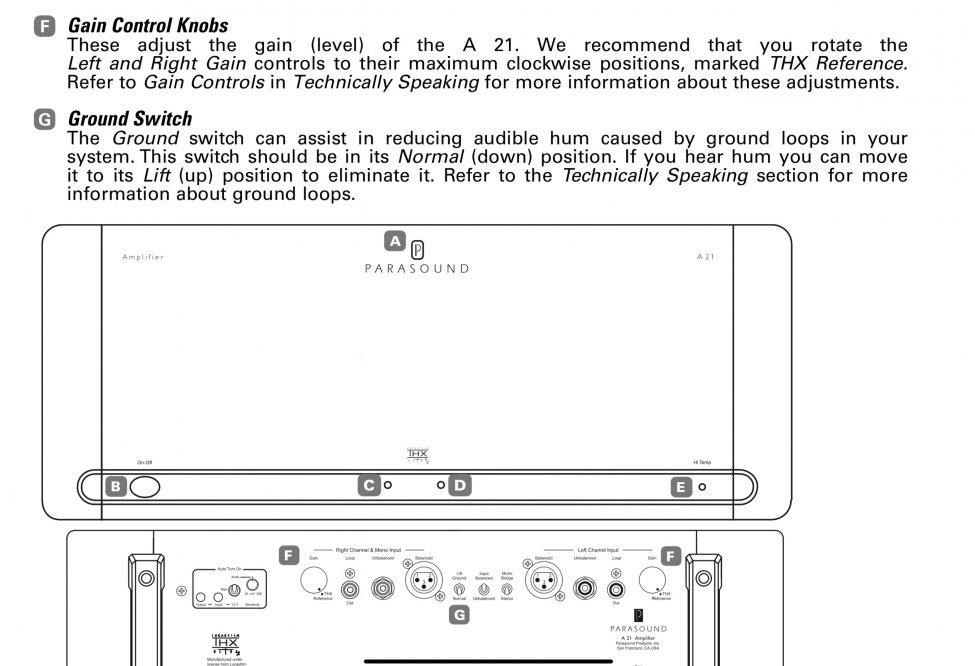

    Her er det jeg snakker om på Parasound.
    Mulig Gain justeringen på Vera er samme sak.
    Fant denne ganske formålstjenelig når jeg hadde ampen på lån.
    ‘Gain Controls:
    When the gain knobs are turned fully clockwise, the actual gain controls are essentially out of the circuit. The left and right channels are perfectly matched, and your A 21 can reach its fullest sonic potential.
    In some cases, you’ll need to reduce the gain settings. For example, if you find it difficult to make precise volume adjustments at low listening levels, your preamplifier or surround controller probably has a very high output (or gain) that you can match by reducing the A 21’s gain. Conversely, if you need to advance your preamplifier or surround controller’s volume to nearly the top of its range for average listening levels, you should increase the gain settings on the A 21. The A 21 gain adjustment that optimizes the range of motion on the preamplifier’s volume control is sometimes called “gain staging”.’

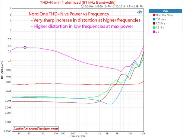

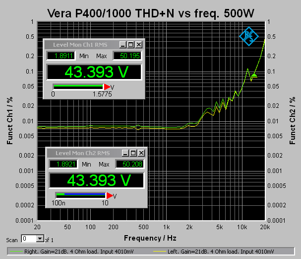

    Denne Nord forsterkeren til 15 lapper med ncore og 500W 8ohm. Husker ikke betegnelsen men hva er evt dårligere med den kontra Vera
    Den aller billigste Nord forsterkeren som bruker NC500 utgangstrinn kan man få for rundt 15 lapper ja. Vi skal være så ærlige å si at det er mye forsterker for pengene det også! Nord har satt sammen standardkomponenter fra Hypex i et rimelig kabinett.. Hverken mer eller mindre. Effekten er ikke 500W. De har oppgitt den til 400W på hjemmesiden sin.
    Forskjellene på Vera og denne er mange. Vi brukt mye tid på hente ut det maksimale potensialet i NC500 modulene pluss at vi har laget et inngangstrinn som er bedre og som har flere funksjoner. Dette kan fort høres ut som enda en skrytefloskel, men målinger viser at Vera har mer effekt, mindre støy og mindre forvrengning enn Nord. (Jeg har målt de samme delene som sitter i Nord forsterkeren selv).
    Vera har en mye kraftigere kjøleløsning som forklart i annonsen og vist med IR-kamera i post 13. Dette gjør at Vera faktisk kan levere 2x750W i 4 ohm kontinuerlig i timesvis. Slik bruk er gjerne ikke så sannsynlig, men kjøleløsningen gjør at NC500 modulene holdes kjølige uansett bruk og lavere temperatur fører dokumentbart til lavere forvrengning
    Vera har større power supply enn Nord. Vi startet utviklingen med samme power supply som Nord bruker, men forkastet det på grunn av for dårlig effekt pluss at de ble for varme.
    Inngangstrinnet med brokoblingsmuligheter og gainjustering er en helt annen histore. Du kan lese mer om det her:

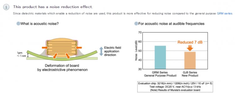

    Ta f.eks en bitteliten ting som avkoblingskondenstorene til regulatorene. Der bruker vi Murata GJ8 10uF 35V (GJ832ER7YA106KA12L)
    Denne koster 10 kroner stykket, tåler mye høyere spenning enn det som trengs og er 10 ganger dyrere enn standard kondensatorer men har et par unike egenskaper. F.eks er den mindre følsom for vibrasjoner
    Den opprettholder også mye bedre kapasiteten som funksjon av DC-spenning, noe som ofte er en oversett svakhet i MLCC kondensatorer.
    På DC-bias kurven faller den med bare 20% ved 15V. Billigere versjoner faller med inntil 60%!
    https://psearch.en.murata.com/capacitor/product/GJ832ER7YA106KA12#.html
    Armand har allerede svart på dette, men legger til noen punkter. For det første trenger ikke Nord Acoustics å forholde seg til norske reklamasjonsregler. De har garanti på 2 år, men man i Norge må også ha reklamasjon på 5 år.
    Kabinettet er som Armand påpekt stor forskjell på. Nord bruker Modushop kabinetter i rimeligste versjon som er enkle i design og ikke spesielt solide. Kabinettet til P400/1000 er kostbart, ekstremt solid og ekslusivt. Usikker på om det i det hele tatt finnes noen andre som leverer et kabinett helt uten synlige skruer (ser man vekk ifra bunnplaten). Jeg har i alle fall ikke sett det. Alle virker og ha i det minste skruer på baksiden. Det er liten detalj. Om man bryr seg om dette er selvsagt opp til enhver.
    Vera Audio P400/1000 måler også som det er påpekt bedre og har kraftigere strømforsyning. Ser du f.eks på THD+N målingen til audiosciencereview av Nord One med 440W (rosa graf) og sammenligner den med P400/1000 med 500W, så ser man klar forskjell i forvrengningen i lavere frekvenser.

    Hvorfor i alle dager øker forvrenging så voldsomt i høyere frekvenser i både Nord og Vera?
    Dette må da være hørbart?
    Er dette normalt med gode AB transistor konstruksjoner også?
    Jeg må innrømme jeg blir litt skremt av de måleresultatene der!
    Og jeg som nettopp har bestilt Vera. Skal bli spennende å se åssen at54nc måler her også....
