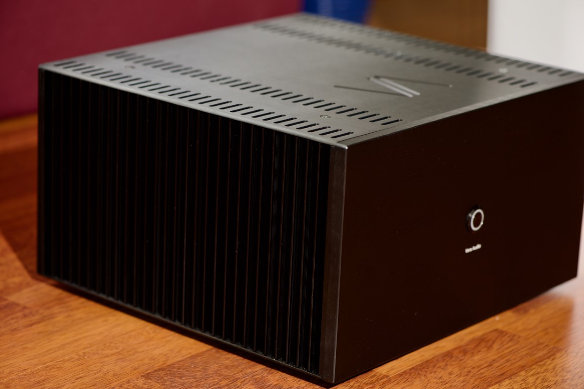

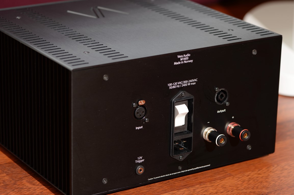

Monoblokken har XLR inngang, høyttalerterminaler, speakon og trigger inngang.

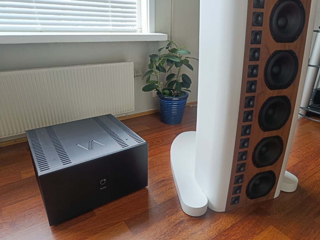

Merk at forsterkeren krever en 16A kurs for 100% ytelse. En 10A kurs kan benyttes, men vil begrense forsterkerne ytelse i effekt og kan slå seg av dersom den bli overbelastet.
