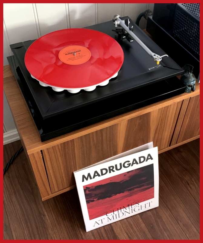

    Vis vedlegget 1123975
    Holy sopps makaroni, morrofaktoren skrudd til 11 lillehulen min for tiden. Hvor mye futt og sjarm det er i denne Brio mk6 - boksen sammen med JBL 4309 😁

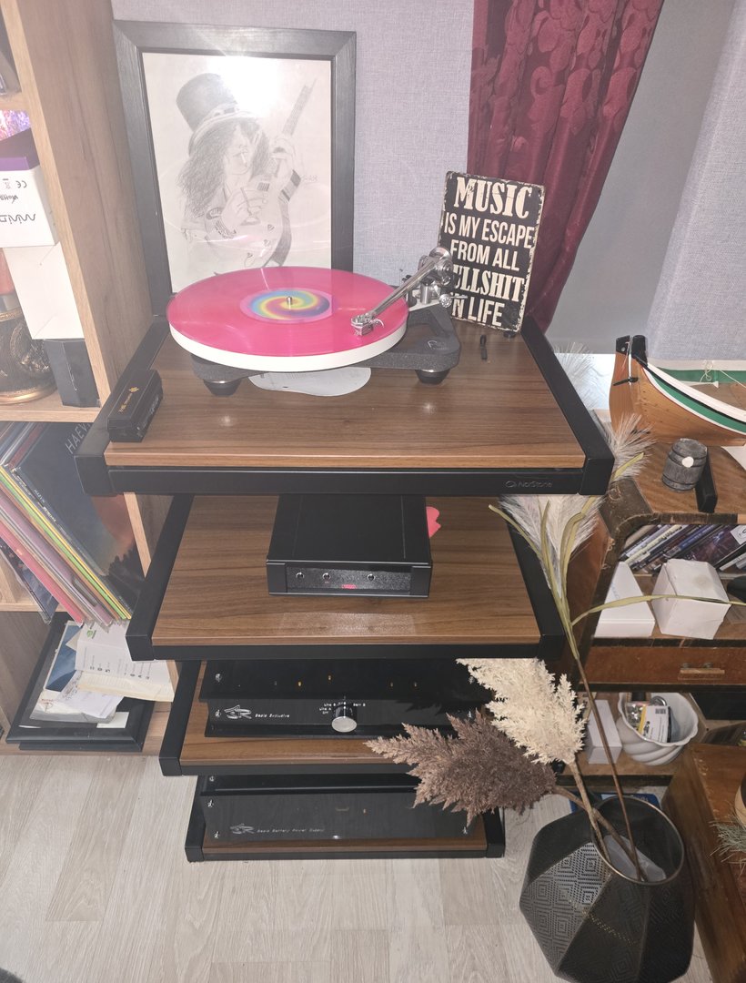

    Vis vedlegget 1123976
    Smartklokka skriker om søvntid, men det er jommen ikke lett å komme seg opp av stolen og inn i seng akkurat nå. At overgangen fra 300 klasse-d til 78 pistrewatt i 4 Ohm skulle bringe så mye rytme og driv med seg hadde jeg ikke turt å håpe på.

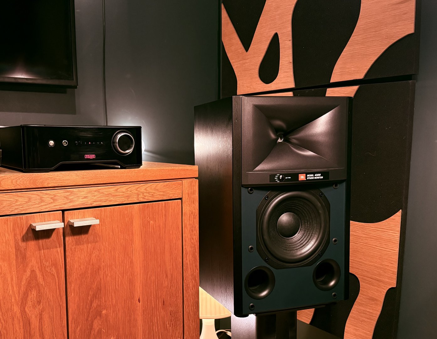

    Fortsetter reisen med shoppingspree på midfirommet mitt.
    Postmannen sviktet meg med forsinkelse, og så forsvant gårsdagen med fagforensingssubidiert vinsmaking. Etter det - påfølgende promillemontering av ny/brukt LG OLED på veggen.
    Nåja kanskje ikke så interessant som sorte bokser med rødt lys?
    Første lytt og tilknyttet inntrykk får dukke opp senere.
    Legg òg merke til at det har sneket seg inn en liten ny kineser helt i enden, som må til for å få lyd ut fra tv/ streaming.
