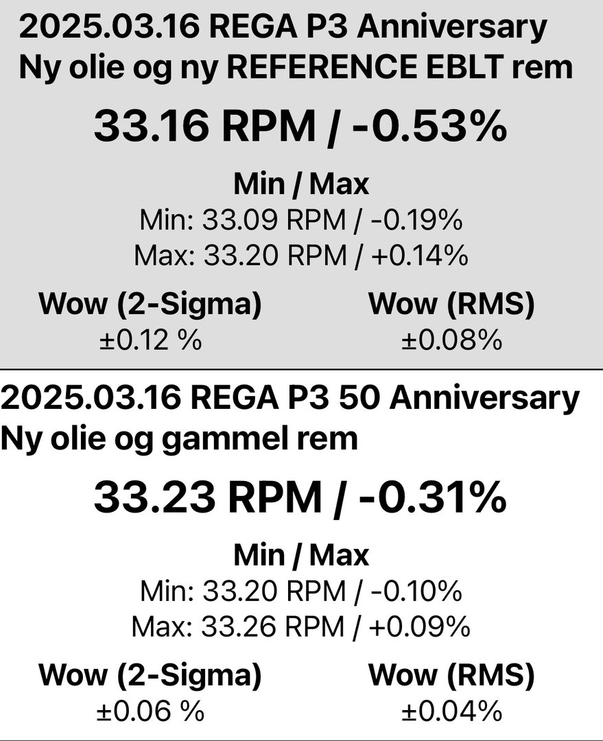

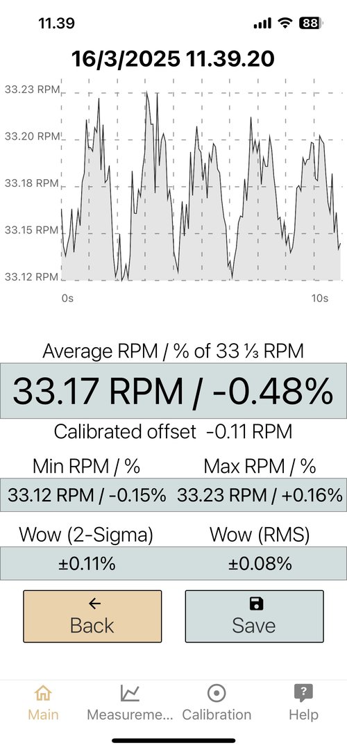

    Ad. 2) Udskifte remmen med en ny REGA Reference EBLT rem, eftersom den gamle hopper af under opstart:
    Her var jeg virkelig på hjemmebane, her kunne intet gå galt (troede jeg :unsure::)). Min rem var begyndt at hoppe af under opstart, så jeg faktisk måtte skubbe pladetallerken igang under opstart. Det var sådan set ikke noget problem i sig selv, eftersom jeg altid har skubbet mine Thorens pladespillere igang under opstart. Men nu havde min elskede P3 i det første halve år kunnet starte af sig selv uden hjælp, så når pladespilleren alligevel var oppe på mit værksted, kunne jeg jo lige så godt også skifte remmen. Jeg havde ringet til min forhandler angående problemet, og han sendte en ny Reference EBLT rem til mig uden beregning (garanti).

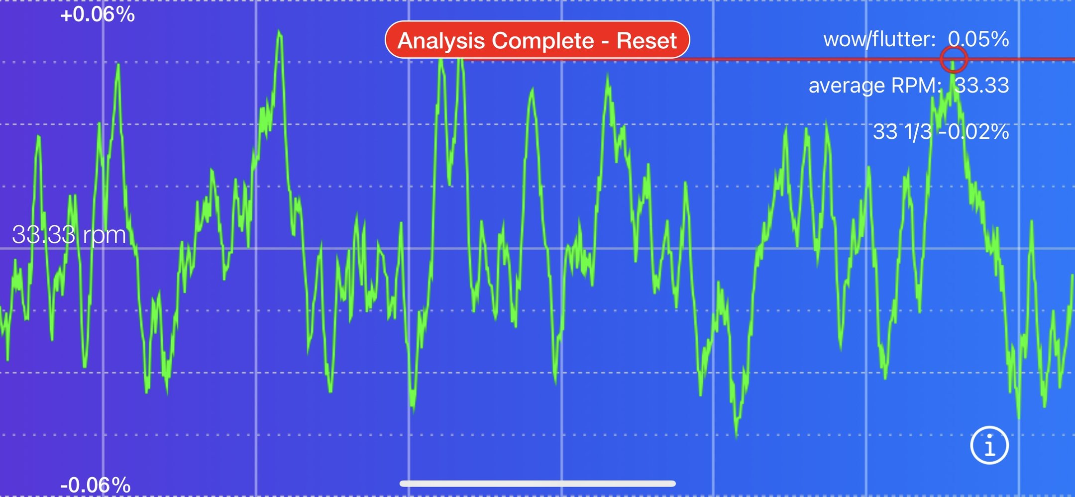

    Jeg tog lige en hastigheds- og wow-test af min pladespiller inden jeg gav den olie, skiftede rem mv. Min pladespiller målte således med den gamle rem:
    Meget flot af en REGA P3 - GODT GÅET REGA, SÅDAN SKAL DET BARE GØRES(y)(y)(y)
    Så nu var jeg klar til at skifte remmen. Prøv lige at se på nedenstående billede, dér kan man se, at den nye rem er lidt kortere end den gamle rem (det er den nye rem, der ligger nederst i plastikposen):
    Herefter blev den nye rem påsat pladespilleren med helt rene fingre.
    Efter at jeg havde påsat den nye rem, tog jeg lige en kontrolmåling af pladespilleren (det kunne jo være, at værdierne for wow var blevet endnu bedre, eftersom det jo var en helt ny rem):
    HOV!!! Nu var wow-værdierne blevet meget dårligere - de var steget med ca. 100%, og pladespilleren kørte nu også endnu langsommere end før. Havde jeg givet pladespilleren for meget olie, eller var den nye rem dårligere end den gamle???
    Eftersom det er svært at fjerne den nye olie, valgte jeg i stedet for straks at sætte den gamle rem på igen. Det gav disse samlede måleresultater for de to remme:
    Som det kan ses, er hastigheden nærmere 33,33 omdrejninger med gamle rem, og wow-værdierne er 100% (100 PROCENT!!!) dårligere med den nye rem. Jeg besluttede straks at beholde den gamle rem på min pladespiller! Den nye rem må simpelthen være fejlbehæftet? - eller skal en ny rem også spilles til ligesom meget andet hi-fi udstyr? Er der nogen, som har en mening om dette?
    Som sidegevinst kunne pladespilleren lige pludselig starte, UDEN at remmen faldt af. JEG HAR KONKLUDERET, AT REMMEN FALDT AF, FORDI AT MIN PLADESPILLER MANGLEDE OLIE. Så derfor, hvis jeres rem lige pludselig begynder at falde af under opstart, kan det tænkes, at pladespilleren mangler olie!!! :unsure:

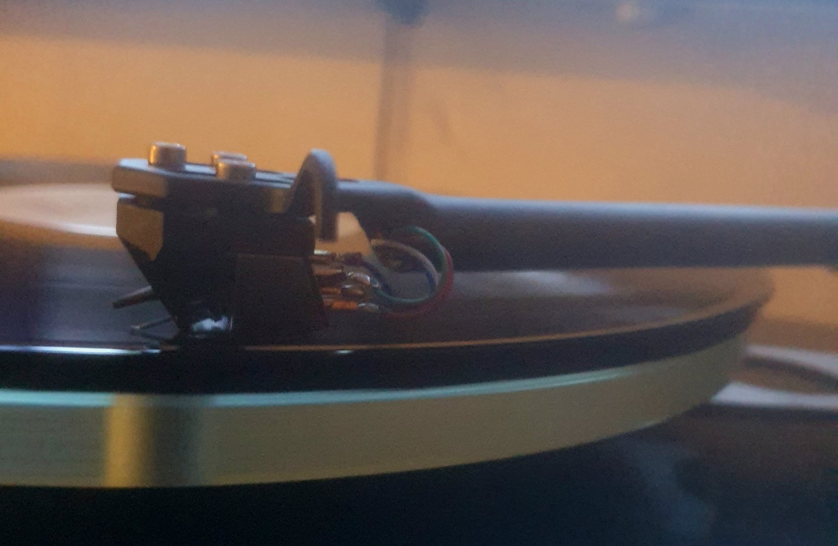

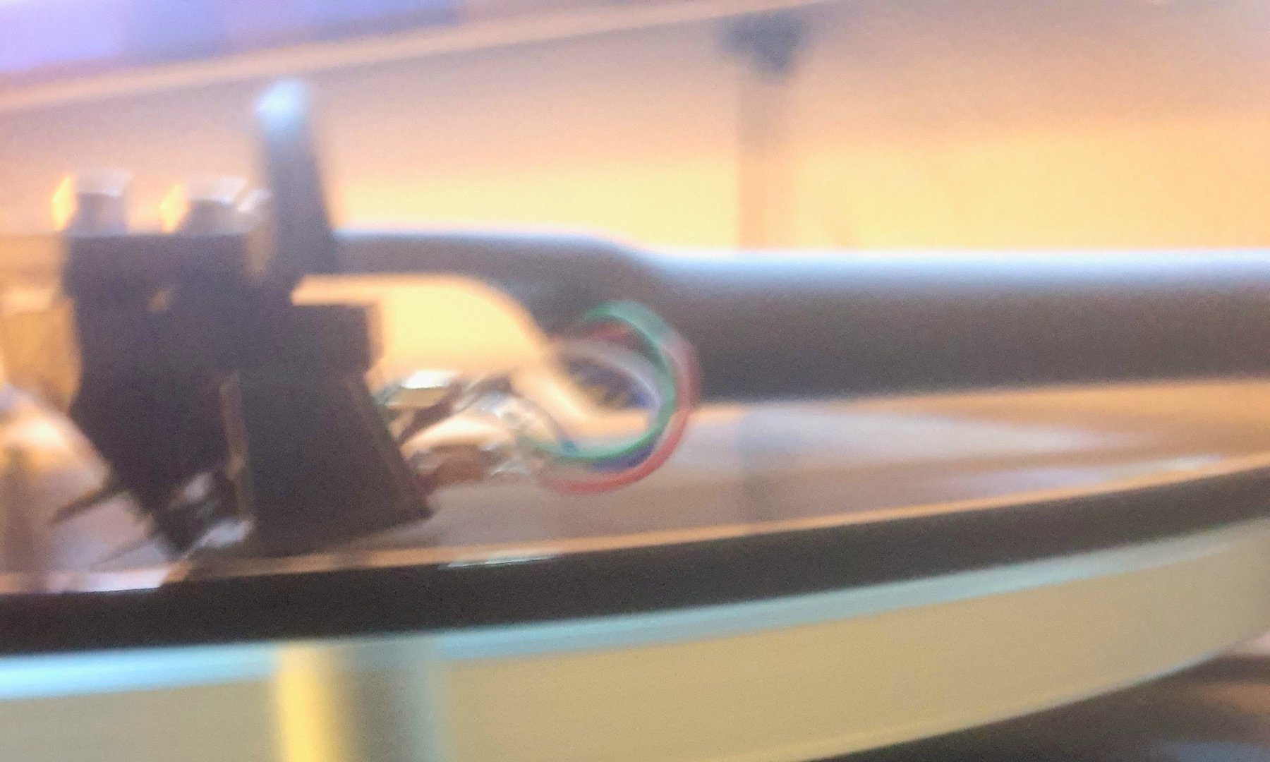

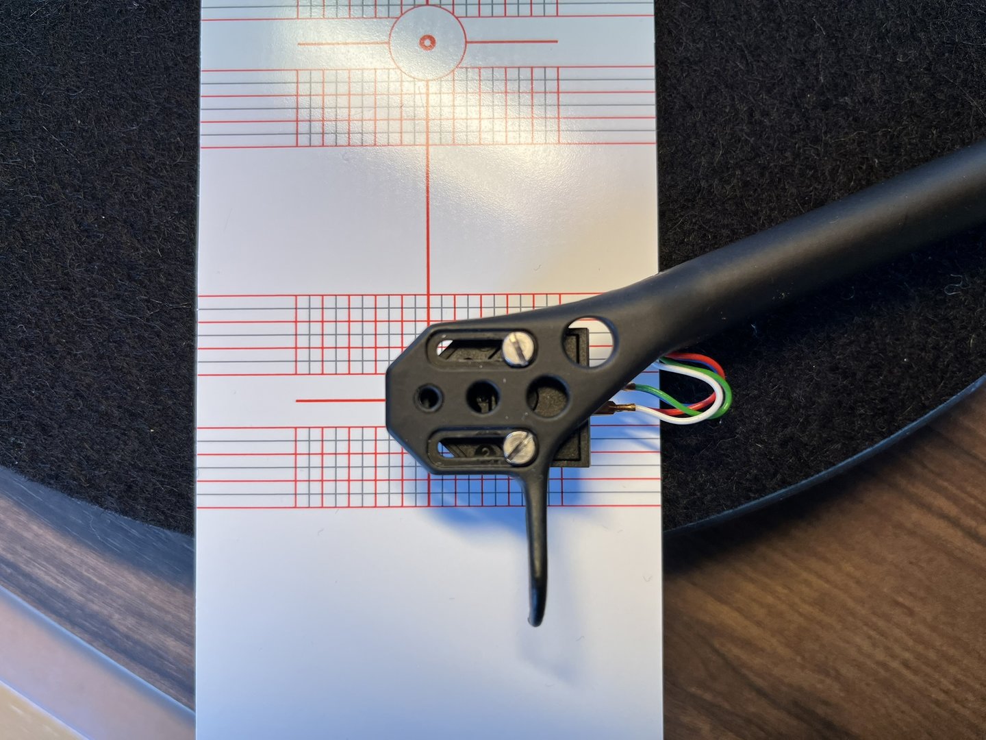

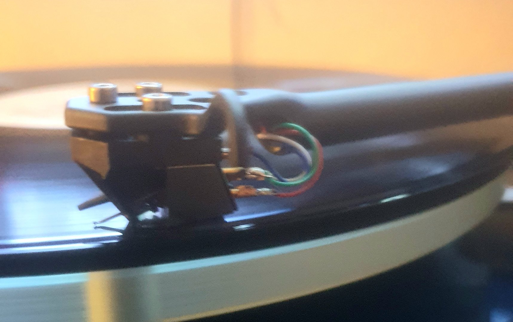

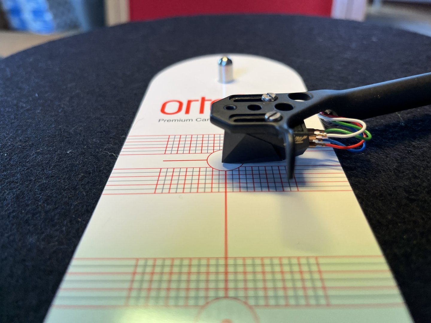

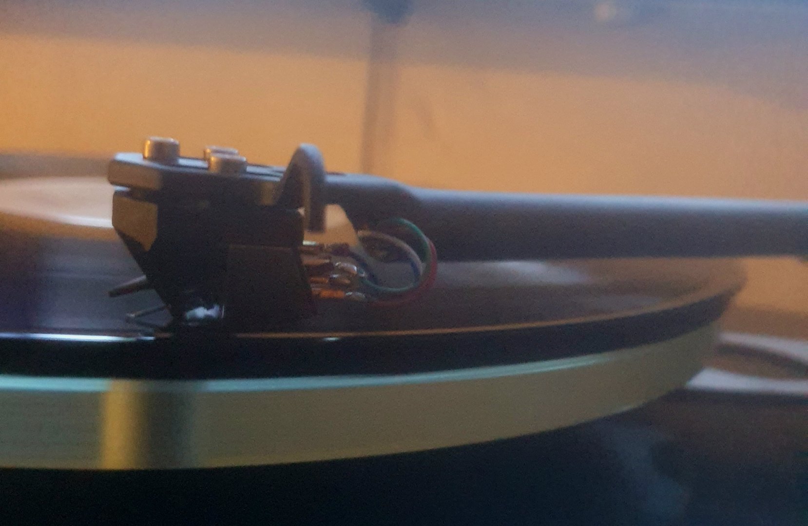

    Ad. 3) Udskifte min ORTOFON 2MR Blue pickup (som jeg ellers er MEGET, MEGET tilfreds med) med 2MR Bronze:
    Jeg har indtil for nogle uger siden spillet med min ORTOFON 2MR Blue pickup. Den har jeg været yderst tilfreds med, og den spiller alle plader på en måde, så de er en fornøjelse at lytte til (pickuppen afspiller både gode og mindre gode indspilninger på en yderst tilfredsstillende måde). På et tidspunkt købte jeg en 2MR Black nåleforpart, som jeg brugte på min 2MR Blue “motor”. Men jeg syntes, at 2MR Black var lidt øretrættende at lytte til. Nu skulle det så være. Jeg ville købe en 2MR Bronze, så jeg kunne bruge dennes “motor” til både Bronze og Black nåleforparterne. (Bronze og Black har jo fælles motor).
    Jeg drog så til KT Radio på Frederiksberg ved København. Her blev jeg vejledt af en yderst faglig kompetent ekspedient, der også vidste utroligt meget om REGA. Han demonstrerede blandt andet REGA ND3 og ND5 for mig. Jeg synes allerede, at ND3 var en utroligt vellydende pickup til prisen, men da vi gik over til at høre ND5, kunne jeg godt høre, at den havde et utroligt godt greb om bassen. Jeg var meget i tvivl, om jeg skulle købe en REGA ND5 eller en ORTOFON 2MR Bronze. Det endte med, at jeg købte 2MR Bronze alene af den grund, at jeg kan skifte mellem alle mine nåleforparter 2MR Red, Blue, Bronze og Black uden at skulle skifte selve 2MR Bronze “motoren“ på REGA-armen. Jeg fortalte ekspedienten, at jeg ikke var helt tilfreds med 2MR Black. Han fortalte så en sjov historie: Han købte den selv, lige da den kom frem, men var heller ikke helt tilfreds med den. Han skiftede så til en anden pickup, som hans rengøringsdame senere kom til at ødelægge under rengøring. Han blev derfor af nød nødt til at sætte sin 2M Black på pladespilleren igen. Da han så havde spillet mellem 50 og 100 timer med den, brød den “igennem lydmuren” lige midt på en plade, og derefter spillede 2M Black pickuppen som en drøm. Så ekspedienten rådede mig til at spille omkring 100 timer med min 2MR Black, inden at jeg kom med den endelige vurdering af pickuppen. Jeg har nu spillet ca. 70 timer med min 2MR Black pickup, og den spiller faktisk rigtig godt nu. Den lidt skarpe lyd (som gav mig lyttetræthed i starten) er nu helt forsvundet. Min 2MR Black blev langsomt bedre og bedre, det kom ikke lige pludselig midt på en plade.
    Nu skulle min 2MR Blue så afmonteres fra min arm på pladespilleren. Det skete forholdsvis let, dog med en vis vemod, for jeg har virkelig været MEGET, MEGET glad for denne pickup. Så skulle 2MR Bronze pickuppen monteres. 2MR Blue havde jeg jo monteret helt tilbage i pickuphuset. Nu prøvede jeg så at montere den nye 2MR Bronze nogenlunde midt i pickuphuset, og så herefter vinkle den lidt med uret (set oppefra). På de følgende billeder kan placeringen af pickuppen i pickuphuset ses:

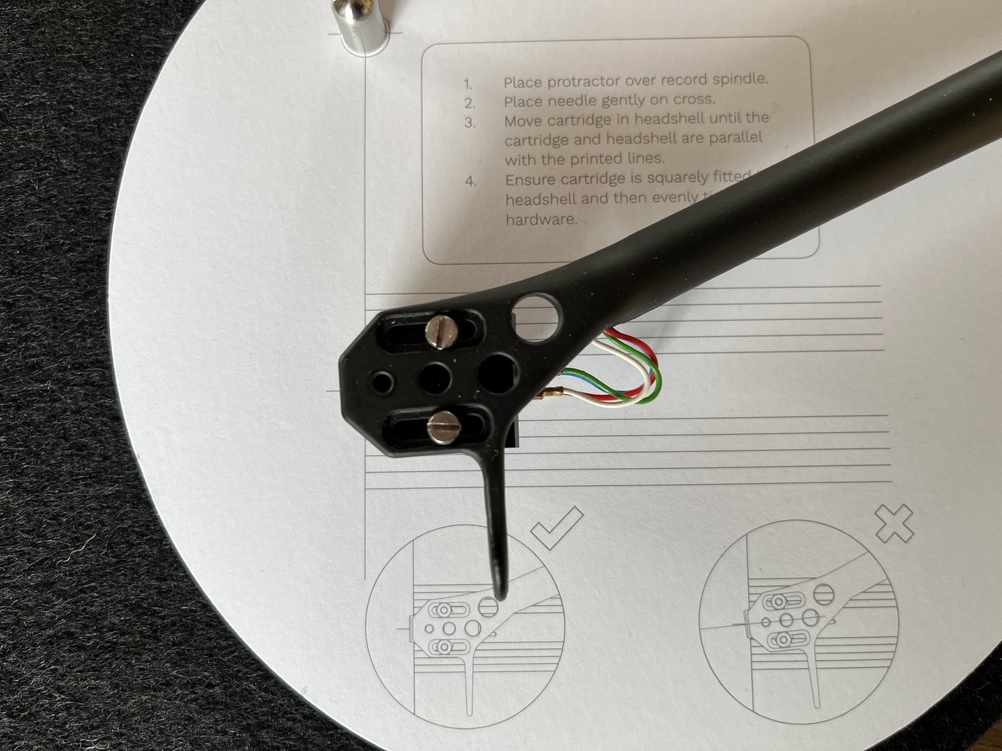

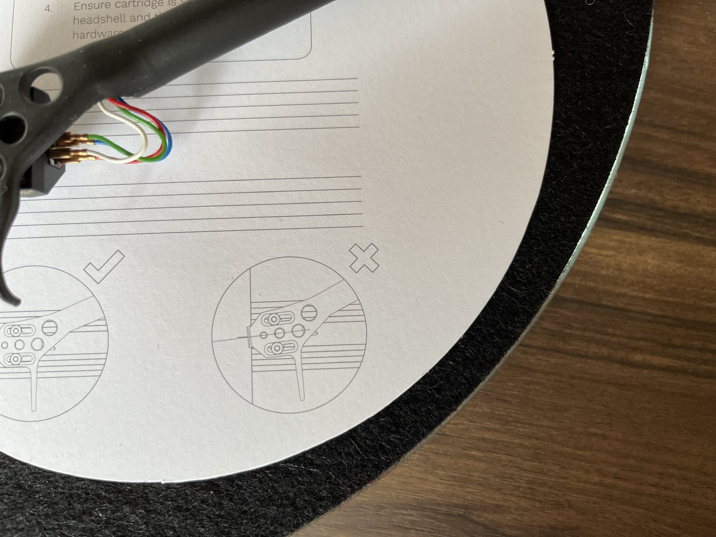

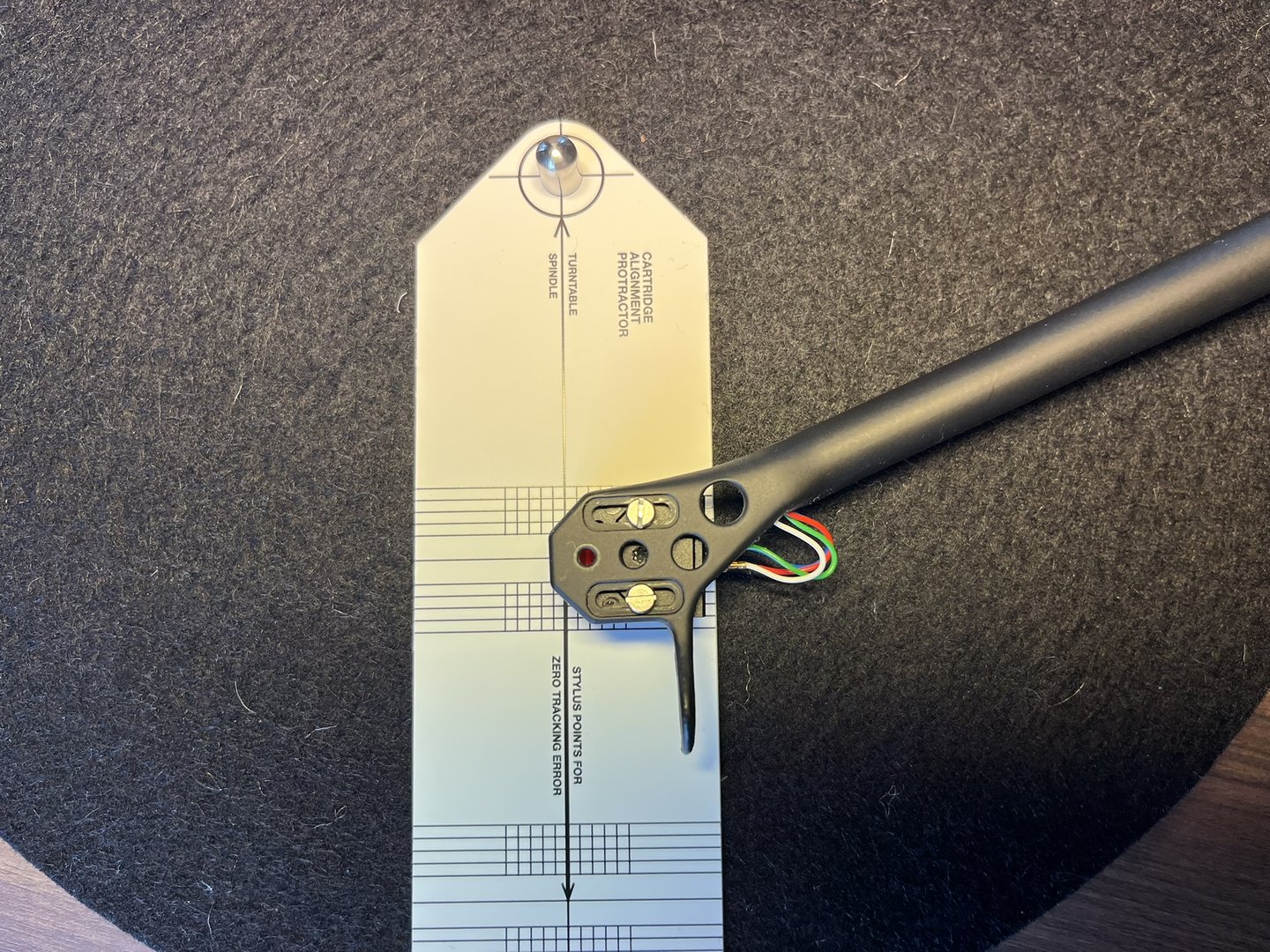

    Pickuppen var justeret ind efter ORTOFON’s protractor, og alt så jo nogenlunde perfekt ud. 2MR Bronze “motoren” med 2MR Black nåleforparten spillede nu også rigtig godt, men måske manglede der lidt dybde i lydbilledet.
    Jeg prøvede nu at tage en kontrolmåling med REGA’s protractor:
    Ja, ifølge REGA’s protractor sad pickuppen jo ikke særligt godt. Mit forsøg på at sætte pickuppen midt i pickuphuset og herefter vinkle pickuppen, var derfor ikke nogen succes. Jeg vendte derfor tilbage til min tidligere strategi med 2MR Blue, med at sætte pickuppen helt tilbage i pickuphuset (2MR Blue og 2MR Bronze - og for den sags skyld alle 2MR pickupperne - har skruehullerne placeret de samme steder i pickuphuset). 2MR Bronze pickuppen med 2MR Black nåleforparten blev derfor skubbet helt tilbage i pickuphuset (uden vinkling), og dette gav følgende resultat:
    Som det ses, skulle 2MR Bronze pickuppen med 2MR Black nåleforparten nu sidde perfekt både efter ORTOFON’s og REGA’s protractorer.
    Ja, jeg ved det godt - jeg kunne bare have valgt en REGA pickup, så havde jeg været fri for alle disse indstillinger og justeringer. Og jeg havde selv tanken flere gange under justeringsprocessen :)
    Efter at jeg har spillet mere end 70 timer med 2MR Black nåleforparten spiller den faktisk rigtig godt. Jeg spiller med et nåletryk på 1,5 gram og antiskatejusteringen står på godt 1:
    Jeg indstillede antiskate til sidst, og jeg kunne faktisk få lydbilledet til at vandre mellem de to højttalere ved at justere på antiskate, og det endte med, at lydbilledet stod perfekt mellem de to højttalere med ovenstående indstilling.
    Lige nu spiller jeg fortsat med 2MR Bronze med 2MR Black nåleforparten, og bagefter skal jeg til at prøve 2MR Bronze nåleforparten samt få denne nåleforpart spillet til.

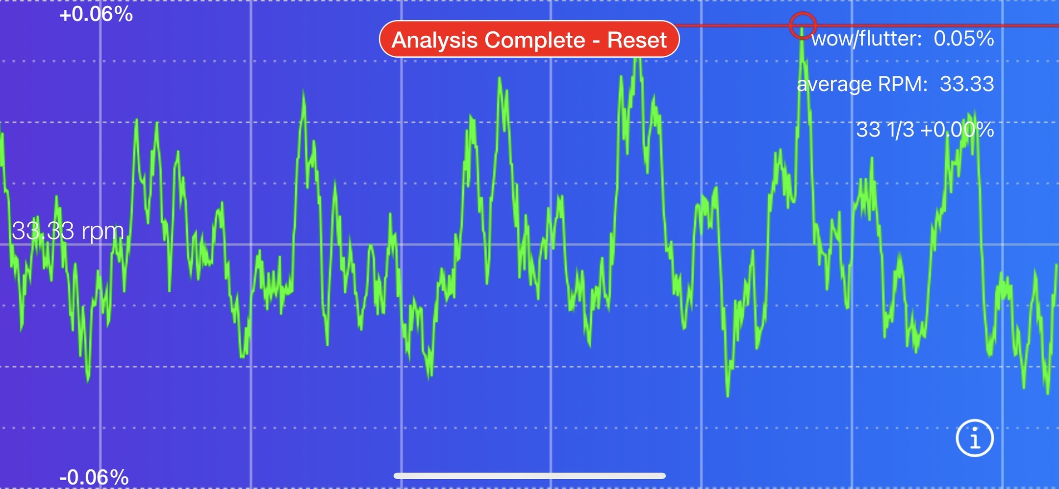

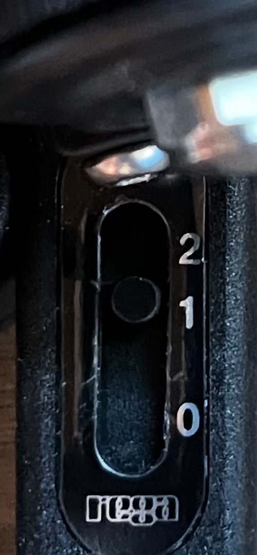

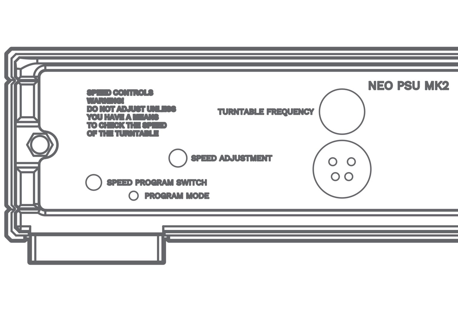

    Ad. 4) Justere hastigheden på pladespilleren, eftersom den kører for langsomt efter udskiftning af subplatteren:
    Efter udskiftning af den originale REGA subplatter med Groovetracer Reference Subplatter i september 2024 faldt hastigheden på min P3 pladespiller. Eftersom min pladespiller alligevel nu var oppe i mit værksted, kunne jeg lige så godt også justere hastigheden. REGA anbefaler også, at man efter service på pladespilleren og udskiftning af rem nulstiller REGA NEO PSU MK2 enheden, og derefter indstiller hastigheden:
    Til brug for at justere hastigheden skal man bruge en 1,7 mm Allen Key (unbrakonøgle). Denne unbrako nøgle følger med NEO PSU MK2 enheden, hvis du køber den særskilt, eller hvis du køber en REGA P6 mv. Uheldigvis fulgte den ikke med en REGA P3 50 Anniversary pladespiller. I diverse byggemarkeder kan man ikke få en 1,7 mm unbrakonøgle, da det åbenbart er en ukurant størrelse. Jeg ringede derfor til Medlyd (den danske importør af REGA), som sendte unbrakonøglen til mig uden beregning. Det er ikke første gang, at Medlyd har udvist en meget kundevenlig og særdeles god service. Dejligt at der stadig er importører, der yder super god service. Unbrakonøglen ser således ud:
    Udover unbrakonøglen bruger jeg en tandstik til at trykke på “Speed Program” knappen. Jeg fulgte nu ovenstående REGA vejledning, og nulstillede (returning to factory settings) min NEO PSU MK2 enhed. Herefter målte jeg hastigheden på min pladespiller. Det gav følgende resultater:

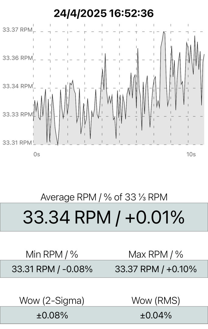

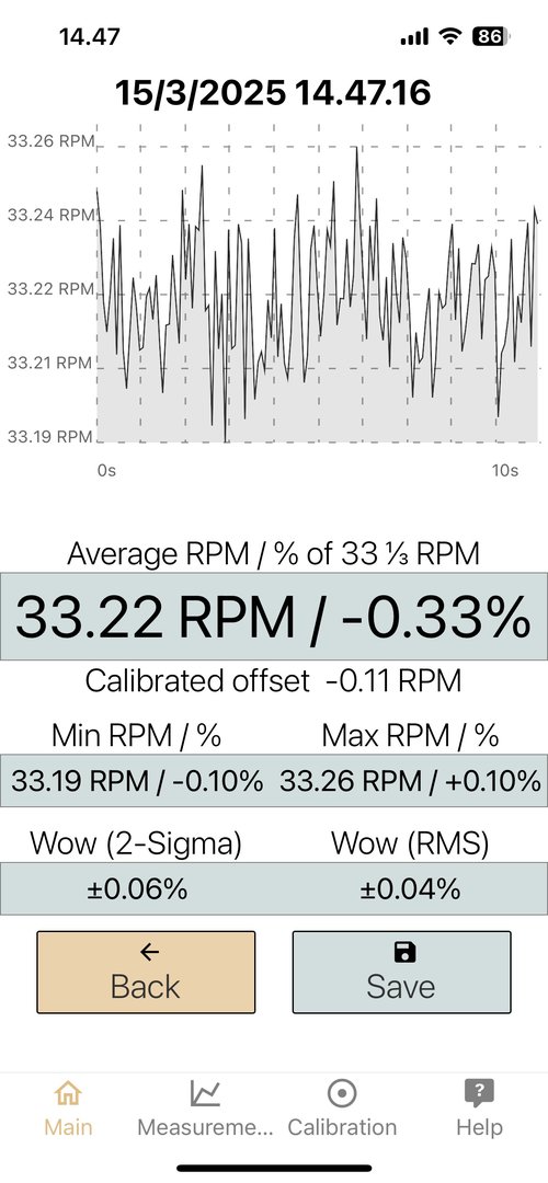

    Som det kan ses af de to målinger, kørte min P3 pladespiller 0,02 omdrejninger for langsomt. Ifølge REGA’s vejledning regulerer man hastigheden således:
    Jeg fulgte vejledning og drejede derfor hastighedsreguleringen (Speed Adjustment) to trin med uret med unbrakonøglen. Herefter målte jeg igen hastigheden på min P3 pladespiller. Det gav nu følgende resultater:
    Bemærk, at de to målinger (med to forskellige apps) viser, at hastigheden på min REGA P3 50 Anniversary med Groovetracer Reference Subplatter nu er 33,33 omdrejninger +/- 0,00 procent, og at wow & flutter kun er 0,05 procent. Jeg synes, at disse resultater er super gode, og samtidig synes jeg, at det er helt utroligt, at man kan opnå disse resultater med en REGA P3 pladespiller. Det er simpelthen et kvalitetsprodukt som REGA her har udviklet. Store klapsalver til REGA :11:11:11:11:11(y)(y)(y). Det skal lige nævnes, at jeg aldrig har opnået lige så gode resultater med mine Thorens og Technics pladespillere (til deres forsvar, skal det dog oplyses, at de er ca. 40 år gamle).
    Jeg er nu nået til vejs ende med min service og pickup-udskiftning på min REGA P3 50 Anniversary med Groovetracer Reference Subplatter. Jeg har opnået følgende:

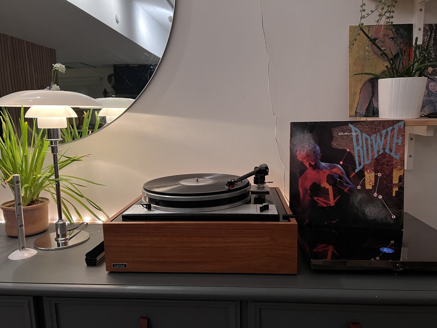

    Hadde. Jeg og p6 ble aldri helt venner. Var det dyreste, reference (?) beltet. Det var bedre enn det uoriginale røde beltet som fulgte med spilleren da jeg kjøpte.
    Lenco L75, som ble designet sent på 70-tallet, ombygd med heavy plinth og demping som står for vinyl nå. Rb-300 standard arm.
    Mer rumble og ikke like stille som p6, men mer drif og PRAT, slik jeg oppfatter det hos meg.
    M.B.S
    04.04.2006
    1.059
    1.000
    Super god beskrivelse af din lille REGA IO forstærker. Jeg har hørt, at den hedder IO, fordi at den er en halv BRIO (BR IO). Den har halv udgangseffekt og halvt så mange indgange. Mange gange bliver jeg også overrasket over nogle af de prisbillige hi-fi enheder, der lyder virkeligt godt til prisen. Man skal bare lige finde snapsene. Jeg har gennem et langt hi-fi liv konstateret, at glæden ved at lytte til musik IKKE er ligefrem proportionel med prisen på udstyret. Jeg har personligt måske haft de største musikoplevelser med udstyr i den billige ende. Måske bliver jeg også påvirket af overraskelsen over, at så billig en hi-fi enhed kan lyde så godt, og derfor bliver min opfattelse og vurdering måske farvet.
    Mange hilsener fra Danmark
    Vinylfan DK
    Synes merkelig nok at io låter bedre en Brio mk6. Men det er min mening. Er rimelig sikker på at Brio mk7 blir et ytterligere løft igjen.
    Vinylfan DK
    09.04.2019
    185
    494
    Glostrup, Danmark
    Vis vedlegget 1116664 Vis vedlegget 1116665
    Lækker pladespiller med god REGA arm. Jeg havde selv en L82 sidst i halvfjerdserne. Også en udemærket pladespiller. Men jeg er mere glad for min REGA P3 50 Anniversary med Groovetracer Reference Subplatter. Begge pladespillere er remdrevne, men derudover er der en verden til forskel.

    Hei 🙂 jeg monterte på en rega nd3 pickup på min rega p3 ,sto en elys2 der fra før. Så jo at nd3 hadde et mye større/høyere pickuphus.
    Men 1 lp side gikk bra og lyden var en klar forbedring. Men så hørte jeg en lyd som ikke skulle være der?
    Og ved nærmere ettersyn så jeg at pickuphuset traff vinyl på noen plater 😳 så da er det jo bare å putte under spacer på armbasen da.
    Tenkte 4mm. Tenkte denne multispaceren.
    Må man dra opp hele signalkabelen og tre spacer igjennom, eller er det noen form for kobling der?
    Destiny 🙂
    gunnarium
    12.11.2004
    177
    114
    Rogaland Bryne
    Tenkte 4mm. Tenkte denne multispaceren. Vis vedlegget 1119026 Vis vedlegget 1119027 Vis vedlegget 1119028 Vis vedlegget 1119029
    Destiny 🙂
    Har du original matte på denne spilleren? den ser tykkere ut en det som er originalt.
    Destiny
    15.03.2007
    2.401
    493
    Det er den originale filtmatten ja.
    Destiny 🙂
