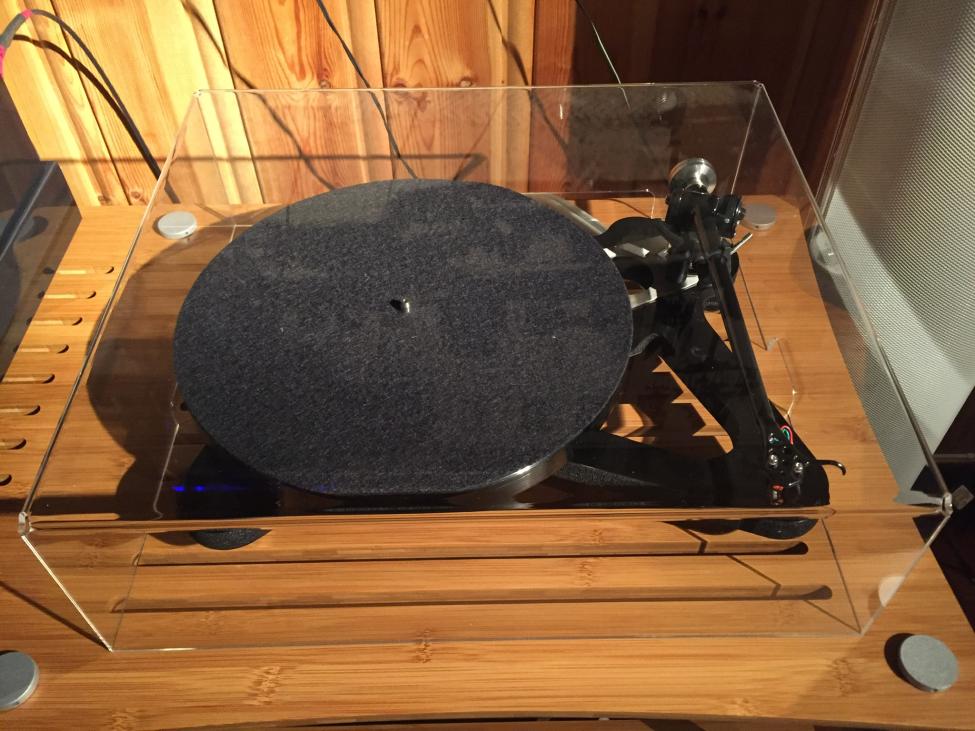

    Hvor tung pickup i gram kan Rb2000 takle? Den har jo en ganske lav effektiv masse i deg selv (10 g).
    Z
    Zomby_Woof
    Vet ikke hvor mye designet har endret seg, men jeg måtte jukse for å få RB600 til å balansere en Ortofon Kontrapunkt h i sin tid (ca 10g). En tyngre motvekt er svaret om man vil at armen skal fungere med tyngre pu.
    Armens effektive masse har ikke så mye med dette å gjøre, egentlig. Armens effektive masse sammen med pickupens masse og compliance/ettergivenhet bestemmer resonansfrekvensen, men ikke så mye annet.

    Jeg har med Windfeld på rb 2000 god lyd bortsett fra overdrevne sibilanter. All musikk låter bra inntil noen synger. Riaa nå er Tricord Diablo med egen strømforsyning.
    Vta er justert litt opp og ned, men det fjerner ikke overdrevne sibilanter. Kan dette komme av at PU er for tung (15g) for armen? Har montert 120g motvektslodd.
    Z
    Zomby_Woof
    Hmmm...
    Ingen tilsvarende problemer med digitale kilder?
    Om dette kun gjelder vinyl fra Windfeld, sjekk og eventuelt eksperimenter med nåltrykk også. Det gjør fort mer med VTA/SRA enn å heve eller senke armbasen en liten smule.
    Jeg opplever min PW linjalrett, og uten den dipen i presensområdet som en del pickuper har.

    Skal se på Sounsmith!
    Pickupen spiller så frekvensriktig som jeg kan ønske meg ellers. Det at den tar av i toppen er helt klart noe feil et sted. Ingen har gitt denne pickupen en slik karakeristikk i tester. Har prøvd å justere nåletrykk også, kan gjerne jobbe litt med det. Er det høyere trykk som skal dempe toppen?
