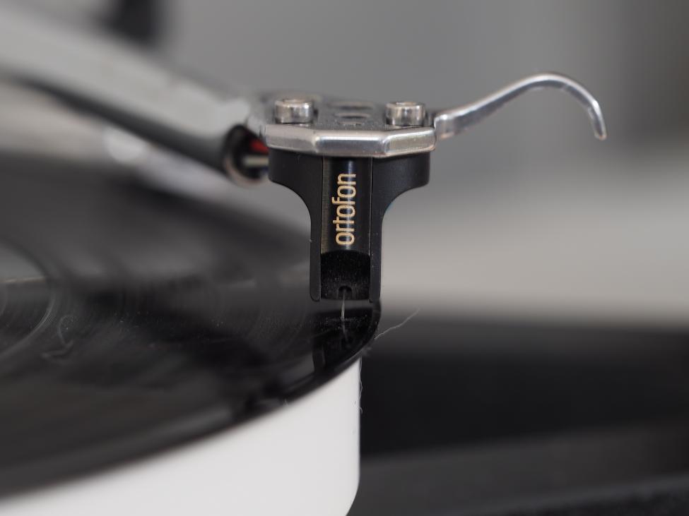

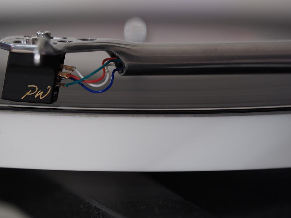

    Måtte bruke riktig objektiv (Olympus, "selvsagt"), men nå kom jo ikke minst støvet med...
    Synes pickup heller til siden (azimuthfeil). Som man kan se er armen (ganske) parallell med platen, men likevel virker pickuphuset å helle litt bakover.
    Se og vurdér!

    Bruker du spacer(e) for å få dette resultatet?

    Dette så jo skjevt ut i alle retninger. Men kanskje det har noe med objektivet å gjøre:confused:
    Skulle heller prøvd Canon:rolleyes:

    Billede 1 (azimut fejl?); Jeg tænker at det skyldes synsbedrag. Hvis armen er ok, og pickup ikke er spændt for hårdt (så de små kontaktpunkter på pickup bliver mast op i armen).
    Oplever du ubalance i højre/venstre kanal? Hvis det er i orden, så ville jeg ikke tænke mere over det.
    Billede 2 (SRA/VTA); Det ser helt fint ud. Hvis det er uden spacer under armen, så vil jeg mene at RB 2000 armen er lidt højere end deres tidligere arme. Jeg ser ingen grund til at anvende spacer.

    Hvad med hæve vta, til de skrå sider af pu, står lodret imod vinylpladen.??
    Så puén står spejlret med sit eget spejlbilled i vinylpladen.
    Anyway, "Per Winfeld" er bygget til vta på 23gr. (Ortofon benytter "generelt" 20gr)

    Utfra bildene så kan det se ut som om Azimuth er litt feil. Men, bilder av slikt kan lyve. Om vinkelen er feil, så kan det (grunnet den tidligere omtalte kammen) kompenseres med å slakke den ene skruen litt og stramme den andre.
    Mht VTA, så ser det også ut som om den er litt "bakpå", men egentlig så er det SRA (belastet) som skal være korrekt, uavhengig av om bunnen på PU-huset er horisontalt i plan med platen.

    Men når jeg ser med det blotte øye rett forfra, så ser det litt skrått ut. I det man setter PU ned på et speil (som jeg ikke har) blir jo feilen fordoblet synsmessig, og det er lettere å rette den. Jeg tok disse bilder i forkant av at jeg har

    VTA: På bildet er det ikke gjort noen justering av VTA. Importør, A/S Mono, kunne opplyse at RB 200 er noe høyere en andre / eldre Regaarmer. Men jeg bestilte 2 stk spacer ringer, for hvis man skal forandre vinkelen så det monner, så må det kanskje fort vekk til mer enn bare 2 mm??

    Imo er nettopp dette en mangel ifm rega-armer. Ingen asimut justeringsmulighet. I dette tilfellet ser det ut som at asimut vil bli verre med flere høydeskiver (VTA).
    Jeg har også sett at enkelte pickup'er har asimut feil. Dvs at fanen eller diamant er montert feil. Sjekk dette. Det kan hende at dette kommer i ditt favør denne gang. Dva at pickup vil få rett asimut slik den nå står.

    Hei Per
    Jeg vil sige, at du skal ikke komme spacer under, for at ændre på SRA/VTA, da selv 4 mm ikke gør den store forskel (efter min mening).
    Ved 237 mm effektiv armlængde (Rega RB2000):
    For at få 1 grads ændring af SRA, skal du ændre armbase-højde med 4,13 mm. En ændring på 1 mm i armbase-højde vil kun ændre SRA med 0,24 grader.
    Ovenstående er simpel geometri, og kan nemt beregnes:
    (Ændring i armbasehøjde / effektiv armlængde) x ASIN = ændring i (vinkel) SRA.
    Altså, vil du kunne høre forskel på en ændring af SRA på 1 grad? Jeg tvivler.
    Det du evt. vil høre som en forskel, er den dårligere kobling (flere overgange) mellem tonearm og plint. Om du så synes at det lyder bedre/anderledes, det er jo noget helt andet :p
    Forhandler justerte pickupen, og hadde jeg vært superfornøyd med det, hadde jeg ikke vært på spørrern her på HFS. Har jo ikke løsnet på skruene og sett om den ene er mer strammet enn den andre, men etter mange tips og svar begynner det å riste litt her i utålmodigheten, så kan ikke utelukke at jeg skrur litt senere i kveld. Mangler Ortofons testplate, så derfor litt dumt å justere på måfå... men hva gjør man ikke når det sitter på en skikkelig god pickup man vil utnytte best mulig.
    Som Gunnar Brekke skrev i Ortofontråden, så kan man jo legge under papir (utklipp av visittkort osv) før man skrur til, men seff ikke like elegant som å kunne justere med en skrue.

    Når lyden er kraftigst i venstre side (når lyden hænger til venstre), er det fordi amplituden mod venstre er større, end mod højre. Og det skyldes nålens vandring på venstre side af den imaginære rille-midterlinie, er større end tilsvarende vandring på højre side.
    Når man ser på billedet du posterede, ses det , pu falder ned i højre side (set forfra), hvilket netop betyder større nålevandring og kraftigere lyd i venstre side samt dårlig dybbas, da dybbassen ligger nederst i rillen (i den horisontale modulering), hvilket betyder nålen må stå lodret mod rillen, for at nå helt ned til dybbassen.
    Cantileveren på din pu er lavet til vta på 23gr. hvilket betyder, når armen er ca vandret med pladen, har din cantilever automatisk en vta på 23 gr. og nålen skal teoretisk set, spore pladerillen optimalt her, hvis ikke det lige var for de 1-2gr man tilter cutterhead, for bedre at kunne frigøre vinylrester under skæreprocessen, ved pladeproduktionen, hvilket igen betyder, du roligt kan hæve armen 1-2gr yderligere, for at ramme samme vta, pladen er skåret med.
    Men hvis cutterhead var af Ortofon-typen, som de fleste gerne var (jeg ved ikke om det stadig er sån), skærer den med 20gr.. Og lægger du 1-2gr oven i det (som kompensation for skæreprocessen), burde Winfeld-nålen med sine 23gr være rigeligt.
    Problemet med negativ vta kan blive, mindre amplitude i vertikal modulering.

    Jeg ville senket pickupen ned omtrent midt inne på ei plan plate og så plassere et nøyaktig firkantet plastetui på plata like foran pickupelementet. Etuiet må ha tilnærmet samme høyde som til overkant av pickupelementet. Så kan du sikte forfra og se om elementet heller til en av sidene og ikke er plan med overkanten av etuiet.

    Skal man ha noe nytte av bilder for å vise vinklene, så er nok trikset å ta dem fra størst mulig avstand.

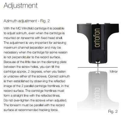

    Hei Per
    Du kan "tilte" Windfeld ca. 2 grader, for optimering af azimuth, ved hjælp af skruerne. Spænde/løsne. Det er en særlig egenskab ved netop denne pickup.

    Dere måtte vel bruke spacere ved brukt av Ortofon etc ?
    Spurte engang en Rega selger om hvordan de matchet med Dynavector ?. " Match in heaven" fikk jeg til svar. Så de er bedre enn Rega sine egne pu sa jeg ?. Ville ikke svare, men nikket lett.
    Sst
    11.11.2015
    692
    472
    Vi brukte en spacer (2mm tror jeg) da vi testet, men nå bruker jeg den samme AT33PTG/II til RP10, og da er det ikke behov for spacer. Faktisk heller armen ørlitegrann nedover, slik at jeg nærmer meg de (visstnok) perfekte 91-92 gradene.
    Modellene i ATs 33-serie er 16mm høye. Jeg eier ikke Cadenza Red lenger, og Ortofon oppgir ikke høyden på den, men jeg mener at den er litt høyere. Hva gjelder Dynavector, så oppgir de på sin nettside at 10x5 er18,8mm høy, men på 20x2 oppgir de ikke høyden. Men den ser ut til å være noe tilsvarende.

    De perfekte 92 gradene SRA får du gjerne når armen er helt vannrett. ...btw.

    Tror du trenger spacer til Dynavector også.
