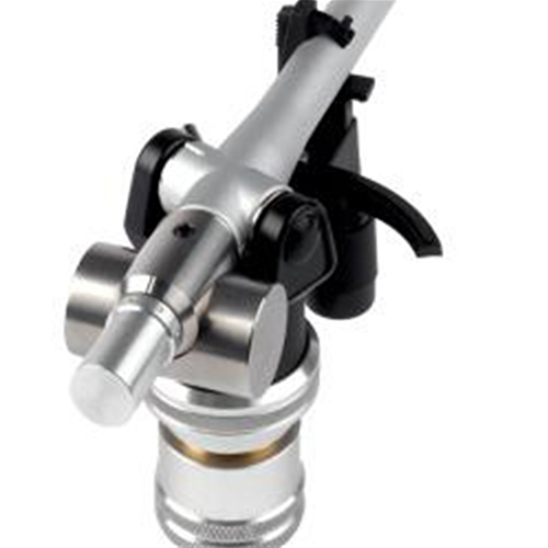

    Jeg har et lodd med dimeter 33mm og det veier ca 100g (tipper vekt ut fra unøyaktig kjøkkenvekt). Tror det stammer fra RP10 tiden min.
    Er dette loddet tungt nok og har dette mindre diameter en originalloddet til RP8? Passer hullet?
    Vis vedlegget 483952
    Z
    Zomby_Woof
    Tror alle Rega fra 300 og opp og nyere har samme glatte endestumpen i lik diameter, sånn at det passer. 250 og 100-variantene har gjenget plast endestump, og passer ikke. Men 250 kan oppgraderes med ny endestump fra Origin Live, usikker på om det lar seg gjøre med 100, fordi denne har et annet billigere ekskstrudert og skåret armrør. Alle andre er støpt i samme formen, noe oppdatert/oppgradert og litt rundere i fasongen ved monteringskoppene til lagrene på de nye, men ellers likt så vidt jeg vet.

    Helt enkelt.
    En RP10 behøver ikke spacere under armen, med mindre den pågældende pickup slæber med bagenden mod pladen = meget høje pickupper. Rega har forøvrigt hævet deres armebase lidt på RP10. (RB2000).
    Regas (MC) pickupper har en rimelig standard højde. De er hverken meget lave, eller meget høje.
    SRA afgøres faktisk af producenten. Rega har styr på det, med deres egne pickupper. M. Fremer målte ca. 92 grader på Aphelion i den seneste test i Stereophile.
    Husk; For at få en ændring i SRA på 1 grad, på en Rega arm, skal armen hæves 4 mm!
    Hvem kan høre forskel på 92 og 91 graders SRA?
    Og glem de alternative tungere vægte, med mindre der skal monteres en meget tung pickup, men her har Rega også et ekstra tungt lod.
    Så længe pickupen ikke rammer pladen, vær happy og spil noget musik :p
    Se ellers litt tidligere i denne tråden, jeg spiller på Ortofon MC Windfeld. Kjøpte 2mm spacere som jeg hadde liggende til jeg skulle få hjelp til justering med en, for å si det slik, "spesiell" protraktor som jeg ikke husker hva het (tykk plate med halvspeil så man ser pickup i to nivåer og dermed lettere ser vinkelfeil).
    Da de to karene hadde justert inn denne pickupen,mente de jeg ikke skulle sette inn en eneste spacer. Det er helt tydelig at MC Windfeld-huset er høyere enn Rega Apheta2, men antakeligvis er ikke SRA nevneverdig forandret. Selv om Rega pickupen var lavere kan jo diamanten være annerledes vinklet i festet på nålefanen.
    Men det som derimot ikke passet MC Windfeld var motvektsloddet. Det standard 100 g tungstenloddet ble byttet ut med det tunge på 120 g.
    Kan nå spille lykkelig videre med en superdetaljert pickup, og attpåtil passer støvlokket!!!
    Hilsen Per Chr.
