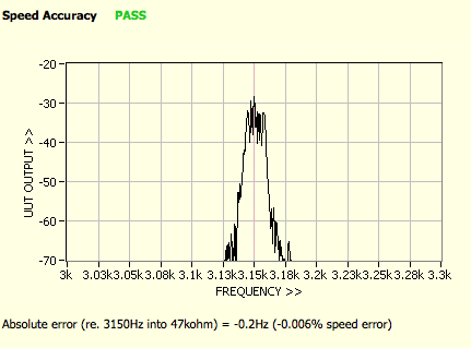

    Er det noen som har gjort målinger, eller er det bare myter?
    Her er det viktig og skille "gammel" Rega og nyere 24v Regaer.
    Jeg har abonnert på Hi-Fi News i snart 20år og de utfører alltid grundig målinger i sine tester av platespillere. RP1, P3-24, RP3, RP6, RP8 og P9, som jeg minnes har vært testet har alle ligget svært tett opptil 33.33rpm med lav wow. Fellesnevner for alle disse spillerne er at de bruker nøyaktig samme 24v Premotec motor fra Tyskland. Faktisk samme motor som sitter i Linn LP12. Strømforsyningene er dog langt mere avansert og kostbare på de dyrere spillerne til Rega og Linn en typisk RP1 og RP3.
    Gamle P3 og P2er (før P3-2000) kunne gå ca 0.5% og 1% for fort.
    Gamle P3 og P2er (før P3-2000) kunne gå ca 1% for fort.
    Stemmer dette.
    Her er Hi-Fi News sin måling av stock RP3 uten ekstern PSU. Dette er så godt som «spot on» 33.3rpm dette...
    Er nok noen gamle fordommer som er ute og går her.
