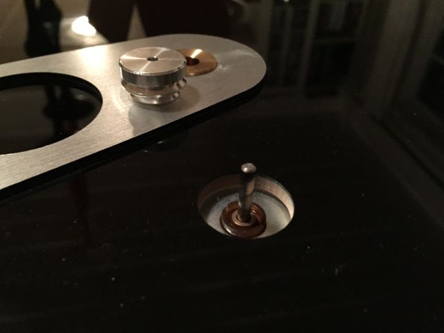

    Rega RP6 oppgradert med Tango Spinner sub-platter med Lyra Kleos og Avid Pulsare
    For en god stund siden "nedgraderte" jeg fra en dyr platespiller til Rega RP6, men beholdt dyr Pickup og Riaa-trinn. Syntes dette fungerte ganske bra, men jeg måtte tilpasse med et tyngre motvektslodd siden pickupen var noe tyngre enn standard, og måtte velge et lite lodd for å få plass under lokket. Ble Rega sitt eget tungsten lodd. Fikk god service fra Stereofil.
    Deretter la jeg merke til at tallerkenen beveget seg litt ujevnt. Kom over Tango Spinner subplatter på nett og bestilte denne. Ganske fornuftig priset. Tallerkenen går nå mye jevnere. Synes RP6 med disse oppgraderingene låter helt supert. Fikk også tak i en tallerkenmatte i gummi som ikke samler like mye støv som originalen.
    Topp fornøyd, og mer enn godt nok til mitt bruk.

    Fin, den..Og platterforandringen- merk ordvalget mitt, da det er sånn jeg anser slike endringer som Spinner og Groovetracer på en Rega- er heldigvis reversibel. Kleos er god, og gjør ikke skam på RP6. I det hele tatt er Lyra en fin Regapartner. Liker også din bruk av hele tre reimer- det stabiliserer sakene. Dog ville nok jeg i tilfelle hatt tre Whitebelts på..

    Takk. Jeg filmet faktisk noen sekunder før og etter. Den gikk ikke jevnt vannrett før byttet, men det gjør den nå. Klarte ikke å laste opp videosnuttene. Tror grunnen til forbedringen er todelt: 1) fra plast til børstet aluminium, og 2) fra 1 til 3 belter.
