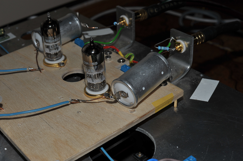

    Jeg skal uansett teste med noe jeg allerede har og som jeg vet virker bra (Tube-I-Zator 6N2p). Men jeg er ingen ekspert så alle tips og triks mottas med takk.
    Har liksom ingenting mer å gjøre på forsterkerne mine (bortsett fra kosmetisk fiksing på kabinettene) uten at det vil kreve en enorm jobb og mye penger så jeg har tenkt å prioritere DAC'er framover. Det er "en tanke" for komplisert for mitt vedkommende, men det holder nå den gode gamle "kverna" i gang i hvert fall. Må begynne enkelt slik at ikke læringskurven blir for bratt.

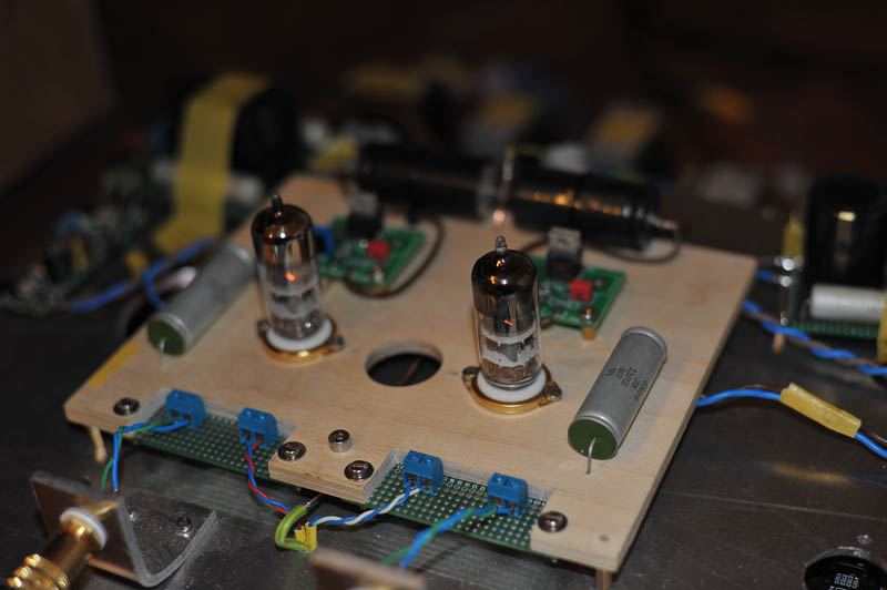

    Jeg har akkurat bestilt Universal tube output stage fra Partsconnexion som var på tilbud til 118 USD.
    Dette kortet kan kobles direkte til denne. Kanskje jeg skal prøve meg på et prosjekt som dette?

    Her er link til utgangsmodul: Universal Stereo Tube Output Stage
    Denne modulen er designet som et universelt utgangstrinn for CD/DAC eller linjetrinn.
    En kan lese mer her:EZ_Line-stage
    Veldig pen layout må jeg si. Sikkert mer enn brukbar lyd også - spesielt til den prisen du fikk det for. Skal se litt nærmere på manualen. Kan absolutt være noe å lære der både for meg og for andre interesserte.

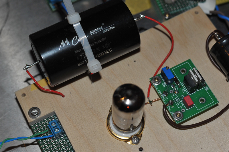

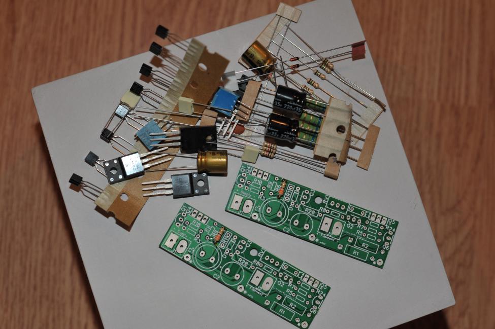

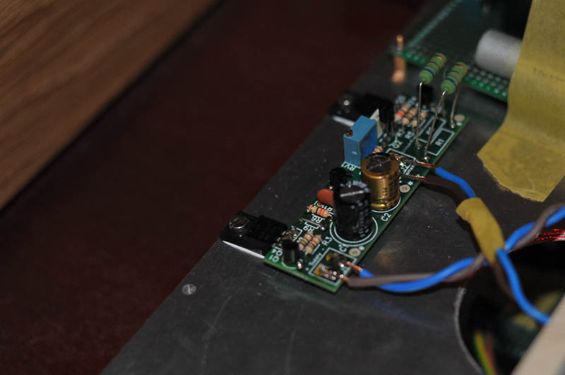

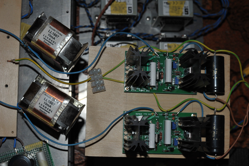

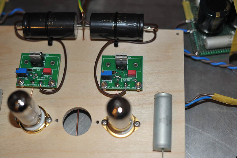

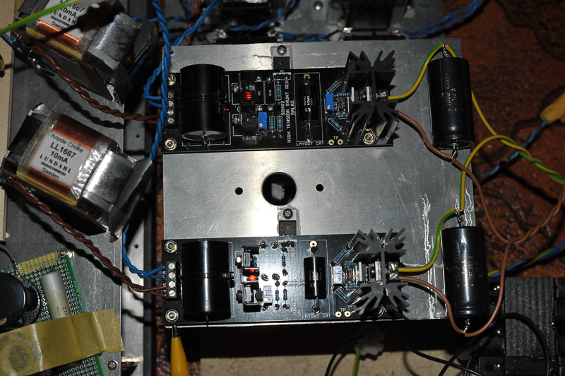

    Er så vidt i gang med strømforsyningene til DAC'en. Har valgt å brukes Salas SSLV shunt regulatorer GB Thread for Salas SSLV1.1 BiB shunt reg - Page 130 - diyAudio hvor printkort og diverse smådeler kan kjøpes for en rimelig penge - dog med litt ventetid siden de samler opp bestillinger før nye printkort blir produsert. Anbefaler likevel å gå til anskaffelse av slike. De fungerer godt og designeren er hyggelig og meget hjelpsom. De som driver dette fortjener virkelig all mulig ros og støtte.
    Gruppekjøpet for Salas shuntregulatorer for både høy- og lavvolt avsluttes 16. februar. Perfekt for dac'er (og forforsterkere). Løp og kjøp!

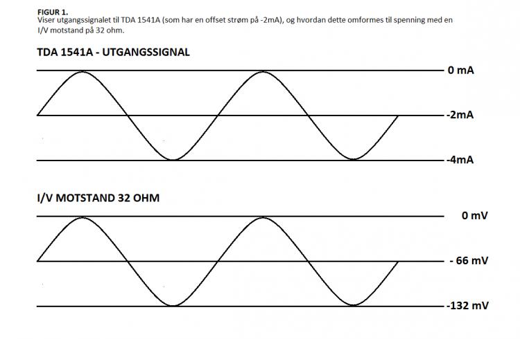

    Fant to ulike måter å løse offset-problemet til 1541a dac'en.
    Det ene, Thorsten Loeschs, baserer seg på en eller annen merkelig krets i inngangen på røret. Det krever visstnok spesielle typer rør for å fungere Thorsten's tube Stage for TDA1541A - Page 2 - diyAudio
    Det andre alterativet har -ecdesigns- og krever en stabil lavspenningskilde. Tror dette er "current injection" prinsippet som brukes på Tube-I-Zator printkortet til Oliver Mai. transformer for full passive 1541 output - diyAudio
    Skjønner ikke bæra foreløpig, men det er jo en begynnelse bare det å vite at en ikke forstår. Takk, bambadoo for linken forresten.

    Hva betyr det at TDA1541 har et offset problem VB?
    VB
    01.06.2009
    1.809
    1.381
    Dessuten synst jeg trafoer i seg selv,ivertfall kontra en kondiskobling,har en slags samlende lydmessig karakter som jeg tror kanskje kan kan kle et digitalt signal.Mye digitalt synst jeg får en litt fjærn twilightzone karakter,kontra det jeg oppfatter som mer helheltlig og fokusert i det beste av analogt. Tror det har noe med at med en gang man har knust signalet i 01001001 så klarer man aldri å sette det sammen like godt som det som skjer i en ren analog kjede.
    Det er ivertfall noen av mine lydfilosofiske tanker.Sikkert for det meste langt ute på jordet:D
    Er hjertens enig. Tror du har helt helt rett. Opplever faktisk at direkte oppvarmede trioder tidlig i signalkjeden gjør noe av det samme.
    Det var kanskje et litt dårlig ordvalg. ALLE dac'er med offset gjør det litt mer problematisk (i hvertfall for en glad amatør som undertegnede) å bygge et enkelt og godt utgangstrinn.

    Ordvalget ditt var helt sikkert bra! Det var nok spørsmålet som var for dårlig formulert:D
    Jeg vet ikke hva offset betyr i denne sammenhengen,og hva det er man må ta hensyn til? Er det en slags ustabilitet på utgang DAC-chip noen mener man bør filtrere bort? Har ikke hørt det nevnt før.Så de linkene dine,men kan ikke si jeg forstod mye av de.
    Jeg er på tynn is her merker jeg, men offset er på en måte transistorens svar på negativ bias i et rør. Det må videre blokkeres, nulles ut eller utnyttes på en finurlig måte for at alt skal fungere i det etterfølgende trinnet.
    Fant enda en nettside hvor den godeste Loesch anbefaler et I/V utgangstrinn med 6072a-rør. Any good TDA1541A DAC kit? - Page 32 - diyAudio Dette ser genialt enkelt ut og forklaringene hans om hvordan utgangen på 1541a fungerer er endelig forståelig selv for meg.Har laget en tegning (figur 1) som viser dette grafisk. Om dette er bedre enn "strøminjisering" fra en separat strømforsyning rett i I/V motstanden vet jeg ikke siden dette gir større muligheter for å benytte alle slags typer av rør. Men det er utvilsomt noe intuitivt riktig med kretsen til Loesch siden den benytter seg av en spesiell egenskap ved akkurat denne chip'en og bruker den i en komplementær krets. En "ulempe" blir faktisk snudd til en fordel.
    VB
    01.06.2009
    1.809
    1.381
    En ytterligere kommentar til innlegget ovenfor er at 6072a-røret i denne situasjonen kjører helt uten noen ekstra bias på selve røret. Det er altså ingen komponenter som kan "grumse" til lyden på noen måte.
    Rune S
    13.04.2002
    4.569
    1.241
    Takk for fin forklaring og link V.
    Nå forstår jeg ivertfall litt mer.Leste bare litt i linken,men trenger nok mye mer tid før det kanskje synker inn.
    Thorsten virker å ha god oversikt,for å si det mildt.Virker som en fin løsning med det 6072 røret,og det lille jeg har hørt av katodefølgere så kan ikke jeg høre at det skal ha noe negativt med seg.Hadde blant annet en MAD pre basert på 12SN7 som var koblet slik og den låt kjempebra.
    VB
    01.06.2009
    1.809
    1.381
    Jeg må innrømme at jeg misforsto kretsen til Thorsten litt i og med at jeg først trodde at det var muligheter for katodefølger på selve 6072a-røret (har rettet innlegget). Siden hans krets ikke har noen katodemotstand så er en selvfølgelig avhengig av et rørtrinn til for å få brukanes utgangsimpedans. Her kan en bruke katodefølger hvis en måtte ønske det (og ja - lyden fra min nå solgte Lector CDP-7 med katodefølger var supermusikalsk).
