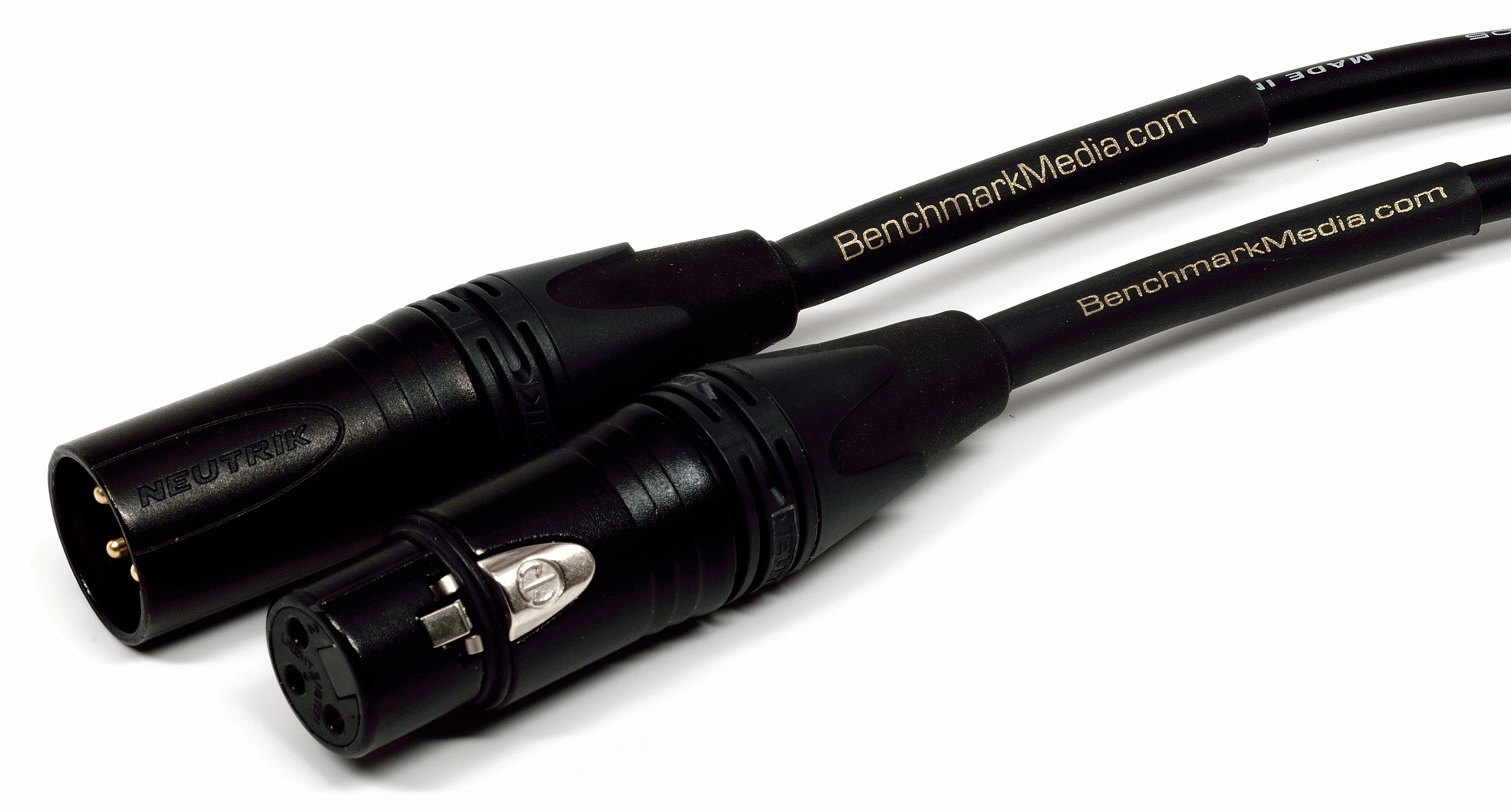

Dette er litt utenfor hva trådstarter startet med, men vi kan løfte balansert kabeldesign opp på neste nivå med Star-quad designet.
Her forklart og demonstrert av Benchmark Media
Reaksjoner: KJ

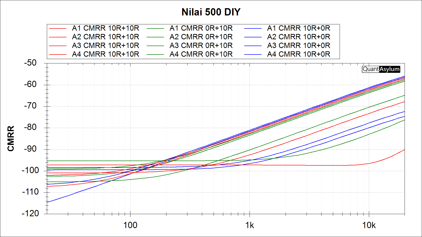

Som antydet er det to deler i den likningen. #1 er hvor mye støy som plukkes opp av ledningene og star quad er så bra som det blir (bortsett fra at de som regel har litt høy kapasitans). #2 hvor mye common mode støyen dempes. Her er undertrykking av common mode støy ut av mine Hypex Nilai forstekrere (fire forsterkere med tre målinger pr stk.):
mer om det her : https://www.hifisentralen.no/forumet/threads/hypex-nilai-500-diy.106207/#post-3719401
Bedre enn 80 dB støydemping ved 1kHz er meget bra for et masseprodusert produkt, men f.eks. Vera Audio sine forsterkere er vel en størelsesorden (eller vel så det) bedre i denne disiplinen. Til daglig brukes disse foreløpig med ubalansert signal inn på XLR.
