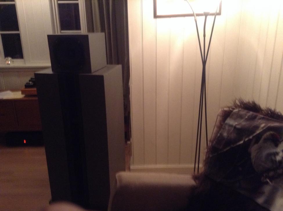

    Tja? Slobber må dempes heftig for å matche EMS nå etter plasseringen. Faktisk 20dB. Så har jeg litt grums i delefrekvens (250hz) på Ems og kabinettet som gir en litt lei dipp. Men de låter fint sammen likevel, og EMS har en kjapp membran som gir smekk og attakk.
    Igrunn veldig fornøyd med minimal jobbing med å integrere.

    Funnet ut årsaken? Var det pga at du hadde dratt høyttalerne lenger ut på gulvet?
    JoHoo
    20.02.2013
    4.243
    4.167
    Jeg tror det er rett og slett geometrien i stua.
    57.496
    111.549
    Kansellasjoner blir mindre når du flytter de lenger i fra bak/sidevegger. Viktig å måle i identisk posisjon i forhold til front/lyttepos. ved sammenlikning. 20 dB diff til lEMS kan ikke stemme, like forhold ellers tatt i betraktning.
    JoHoo
    20.02.2013
    4.243
    4.167
    20dB stemmer men da har jeg tatt med 10db forskjell i gain på forsterkerene.
    De står nå 1-1.5 m fra frontvegg, men intill sidevegg bak slob men 1m fritt i front.
    JoHoo
    20.02.2013
    4.243
    4.167
    Hvordan vurderer de tenkende menn en slik plassering? 1m til sidevegg i front. Inntill sidevegg bak og ca 1,3m til frontvegg. Ikke så ulik på venstre kanal. Står mot en alkove
    Er det nogenlunde symmetrisk høyre/venstre avstander bak så trenger ikke dette å være noe stort problem, umulig å fjerndiagnostisere selvsagt, resten av rommet vil ha sitt å bidra med også. Men for funksjon og virkemåte for selve konstruksjonen så trenger det ikke være en spesiell ulempe.
    JoHoo
    20.02.2013
    4.243
    4.167
    Lurer da jeg har sett en del dipoler plassert helt inntil sidevegg uten at eier bekymrer seg nevneverdig.
    Uansett mer symmetrisk enn forrige plassering hvor ene kanal spilte inn i ett hjørne mens den andre sto mer fritt.
    Jeg er overlykkelig over å ha tutet meg til denne plasseringen. Det måler bedre og låter bedre. kun et ørlite fall fra 30hz til 250hz uten EQ målt i lytteposisjon. Liten sak å rette opp. To dipper på hhv 50hz og 100hz som ikke forsvinner uansett hvordan jeg beveger de frem eller tilbake i lengderetningen, men rommet er som det er.
    Stereobildet er spikret og skremmende dypt. Stua ser passe bulete ut, men fruen syntes faktisk det ser bedre ut enn før, så jeg holder mine tanker for meg selv
    57.496
    111.549
    Dipoler tett inntil sidevegger er mindre ille enn for kort avstand til bakvegg og/eller assymetri. Sidene på dipoler kjennetegnes jo av relativt lite "action" så dette er forsåvidt naturlig.
