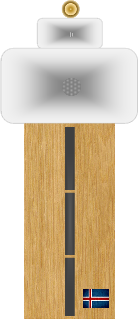

    Tror fort andre farger på spilene, tilsvarende horna?, kunne gjort underverker ift. å se helheten
    JoHoo
    20.02.2013
    4.243
    4.167
    Enig. Men syntes du spiler er helt på trynet? Farge på horn eller finer på slobs er ikke gitt.
    emokid
    04.02.2004
    5.390
    7.739
    Hadde heller gjort selve sloben bredere, evt droppa spilene...

    Sikkert ikke særlig kult å tørke støv mellom de spilene.

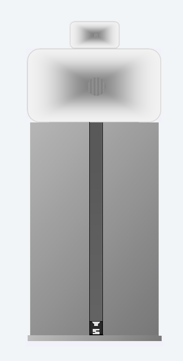

    De nye store SEOS er 72-73 cm. brede. Lag frontene på mSLOB så de matcher, men trekk inn vingene for et slankere uttrykk, og bruk avvikende farge (mørk grå f.eks.) på disse slik at de gjør mindre av seg enn en lys front. Liten innvirkning på den effektive baffelbredden (lydbølgene tar uansett letteste veien diagonalt) men det ser mer helhetlig ut mot SEOS. Kanten rundes med samme radie som utløp slot, og med 45 gr. vinkel slik jeg har brukt på vanlig OB og også modulbaffellen vist under. Bunnplate kan utformes som på modulbaffel...

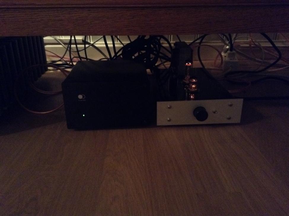

    En kul liten kombi til å ta seg av 1" driveren: Clones effekt og Hayto rørbuffer for demping.
    Jaggu er det sånn passe tyst også!

    Hvis du "tar noen vegger" som du nevnte tidligere så behøver du ikke å lage SLOB-ene smalere ... man venner seg til alt ...
    Selv synes jeg det gir en fin "estetikk" ( hark, host, phøyyy ) hvis bassdelen er bredere enn mellomtonen...

    Enig. Var ganske kult med lille kabinettet med Fostex på toppen.
    Første skritt er å sette på sidepaneler, og gjøre noen målinger for å se om bredden har noe innflytelse på frekvensresponsen.
    Av de to skissene syntes jeg det ser ok ut både med bredere horn og lik bredde. Mistenker at jeg ikke kommer til å snekre nye kabinetter med det første, men det kan jo hende det er andre som har drømmer om minislobs/seoshorn ;)
