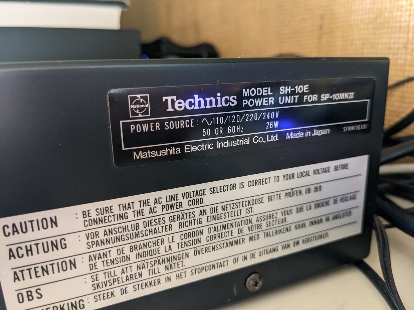

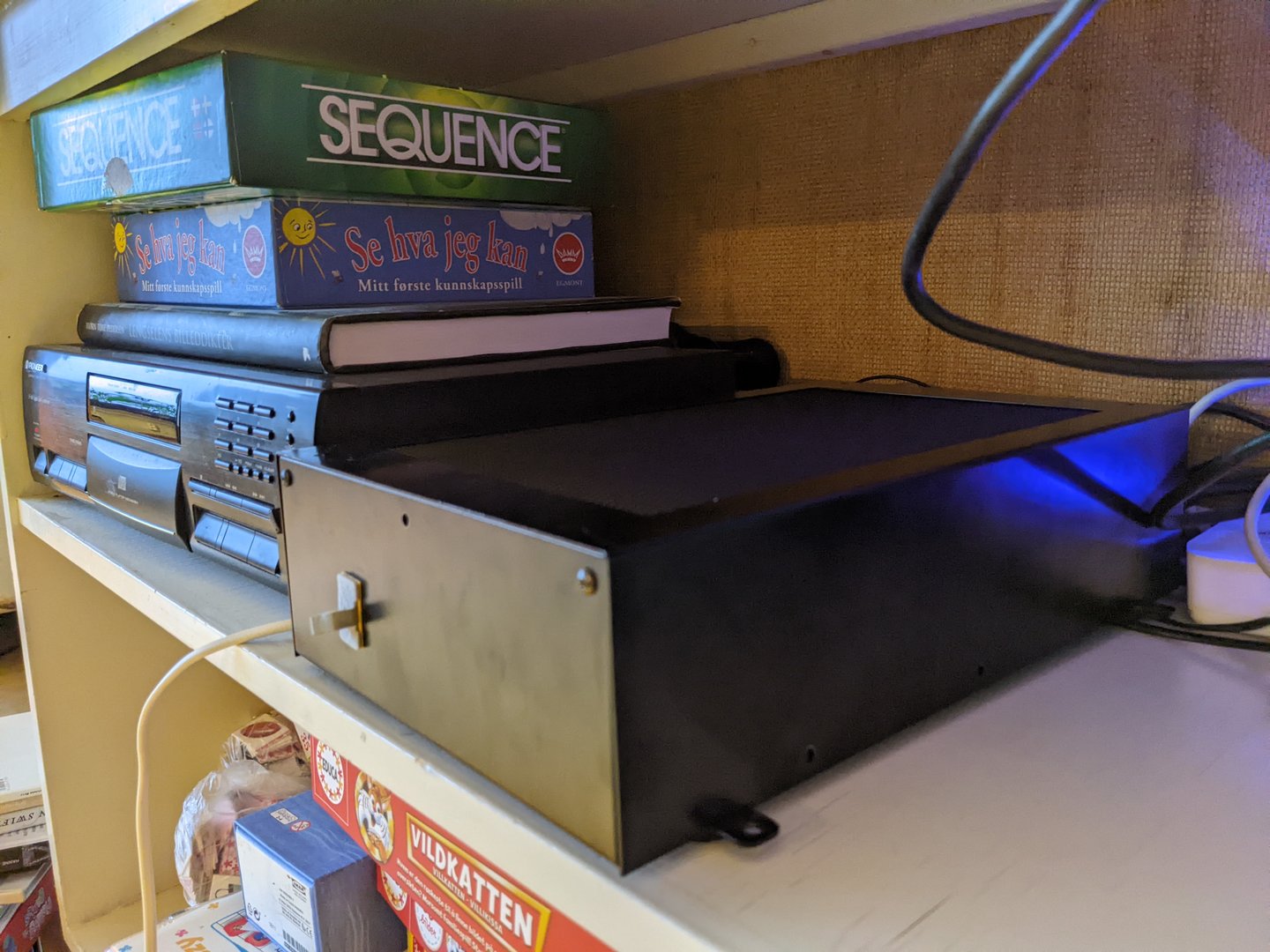

    Noe nytt Technicsræl som kan brukes nesten overalt.
    Kler rotehylla.
    Har vært på jakt etter sivilversjonen av strømforsyningen en god stund, så nå er stemningen god. Det store spørsmålet er; virker den som beskrevet på ebukta?

    Her ser dere fasit på funksjonstest av den nye strømforsyningen.
    Den fungerer akkurat som den skal hvis meningen er at tallerkenen skal spinne feil vei i et forrykende tempo. Murphy har dermed tatt turen innom heimen nok en gang. PayPal-klage neste.

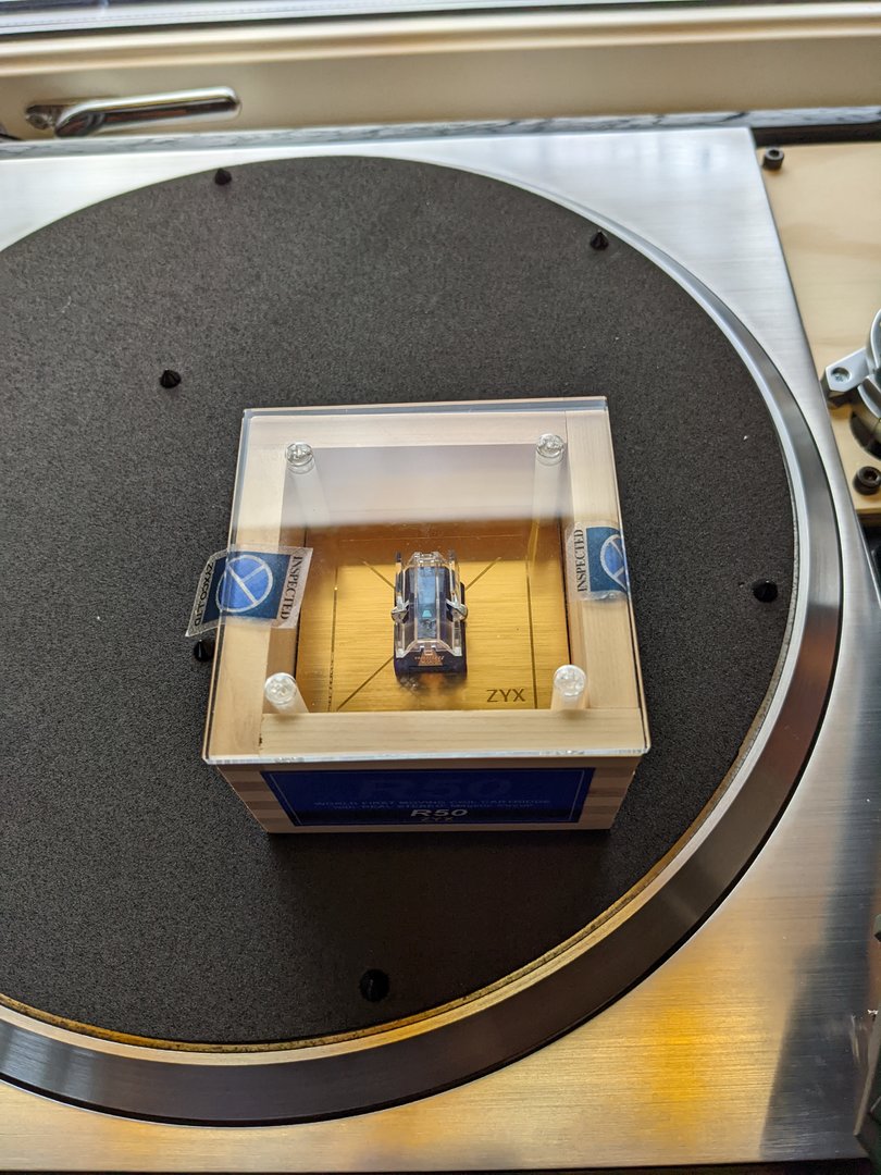

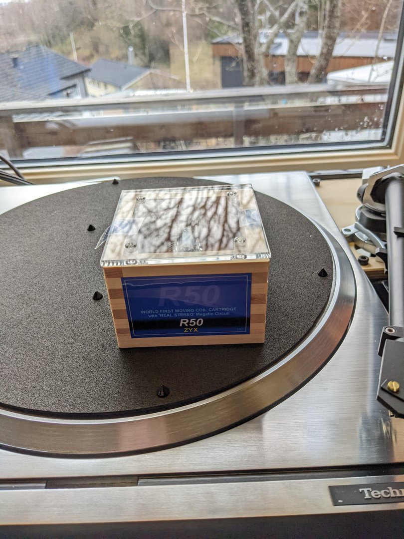

    Oi, glemte helt å skrive om min nye pickup!
    Det er en japansk doning produsert av et firma som har ikke har lært seg rekkefølgen på de siste bokstavene i alfabetet, det engelske altså.
    Tre og plexiglass i skjønn forening!
    Blått er rått!
    Dette var etter sigende Rudis favoritt-MC under 10k fra back in the days i 2015, så det var med store forhåpninger og skjelvende ører at jeg prøvde å montere pickupen med skruer som var 0,5 mm for korte. Gode tre kvarter senere og utallige mislykkede forsøk på det umulige endte det opp slik.
    Den blå fare har fått horn. En vakker dag skal jeg somle meg til å lage nytt armbord så jeg slipper å slite ut @Twsts' eksotiske trespacer.
    Blå blomstring med horn i profil. Blir ikke mye vakrere enn dette.

    Et overraskende valg, IMO, men gratulerer. :)
    Takker! Overraskende for meg også da jeg aldri har vurdert ZYX, men da det dukket opp en pent brukt og rimelig eksemplar i nabolaget var fristelsen for stor. Hvis det ikke er en god match kan jeg alltids selge den. Hvorfor overraskende tenker du? Kun av ren nysgjerrighet, kjenner ikke til merket eller modell annet enn litt rask googling. Impulskjøp på sviktende faktagrunnlag med andre ord.

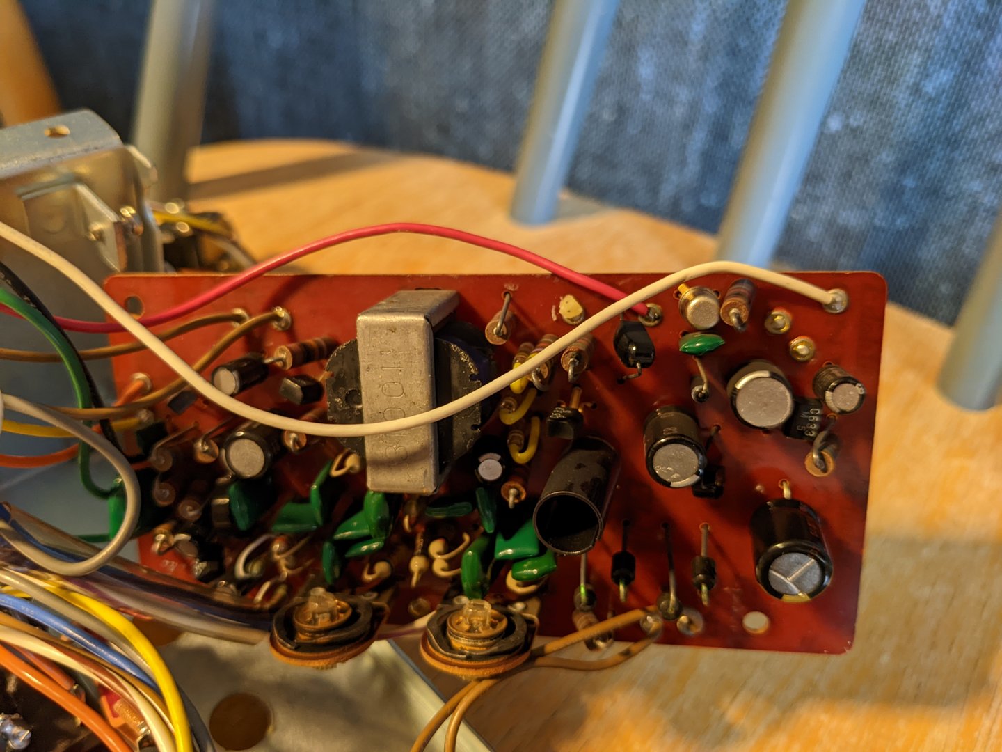

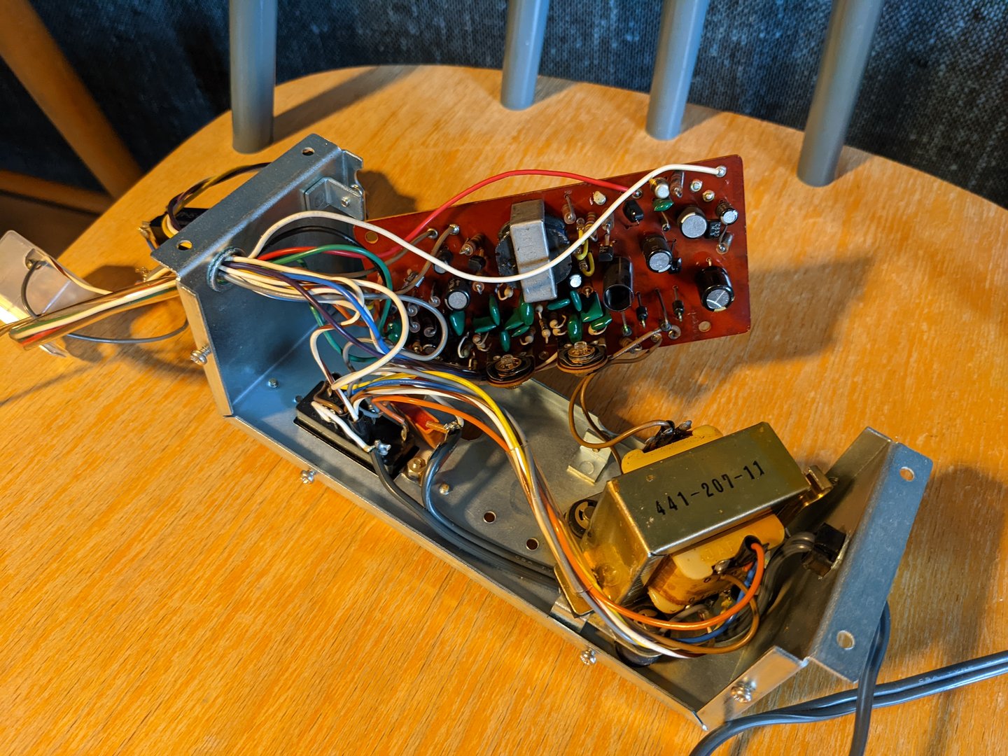

    Den store fiksestrømforsyningtilplatespillerdagen!
    Tallerkenen går nå rett vei, men hastigheten er litt off. Hadde ikke liggende alle kondisene, så fikk bare byttet halvparten.
    Strømforsyningen til TTS 3000a ser slik ut innvendig
    Her var det svært få kondiser som matcher der jeg har liggende, så her må det også bestilles.
    Dette er etter sigende verdens første servostyrte platespiller, altså en liten bit støvete platespillerhistorie avbildet.

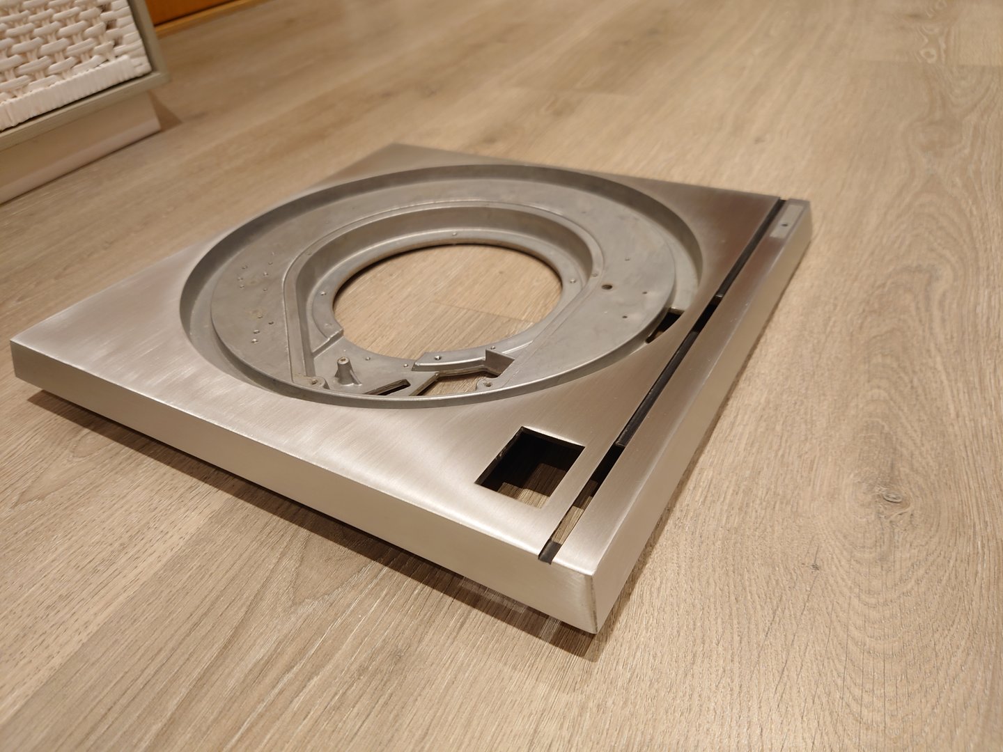

    Dagens gladmelding fra Bodøs beste fixer upper, @Twsts
    Litt albuefett og plutselig skinner spilleren igjen. Korrodert zamac er visst overraskende enkelt å ha med å gjøre så lenge all klarlakken er borte. Jeg regner med at spilleren kommer til å bli betraktelig mye penere enn min når han har gjort seg ferdig. Poetry in motion! Definitivt ikke noe jeg hadde greid å få til.
    Takknemmelig arbeid når man kan sette i stand noe som tiden har løpt i fra.
    Ikke helt fornøyd med finish enda, men det kan risikere å bli spiller av greiene du fant i sumpen.

    Shait, det ble rett og slett jævlig bra! Hvor mange timer har du brukt?

    Hvis man myser litt og demper belysningen er det ikke så værst.
    I snekkerboden står klokka alltid stille. Minner meg på at jeg trenger flere batterier.
    Trenger ikke å myse for å la seg imponere av det resultatet!

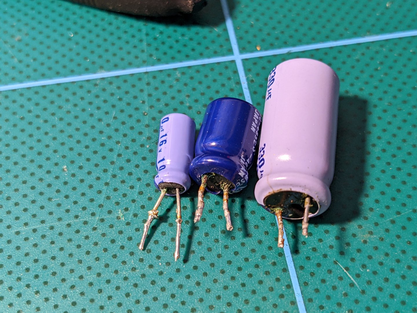

    Recapping av SP10 in motion
    Det var på overtid, brorparten over 1uF var lekk med korroderte bein. Her er et lite utvalg
    Spilleren snurrer som normalt etter delebyttet, finjustering skal gjøres med oscilloscopet kjøpt inn for anledningen. Nå må jeg bare finne ut hvordan jeg slår det på.

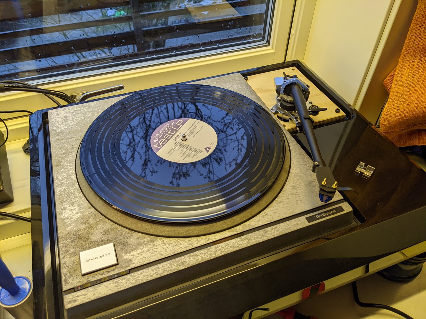

    Mel: Musevisa
    Når nettene blir korte og varmen setter inn,
    trenger* ragwo en ny pickup til SMEen sin.
    Art9 har vært gull og skal fortsatt være det,
    men det må jo finnes annet som matcher SME.

    Er det dempekar på den SMEen din? Litt vanskelig å se på bildene.
    Et uortodokst forslag, kanskje, men jeg har i hvert fall nærmest sveiset fast en London Decca Reference på min SME V. Litt i dyreste laget, muligens, men det finnes da andre Deccaer. Nærmest sportsbil-følelse på avspillingen, dynamisk som bare fy. Bra utgangsspenning har den også, men den krever en godt dempet arm.

    Takker for tipset!
    Er dempekar på 312s og kan montere på 309. Får se hva jeg finner på brukten.

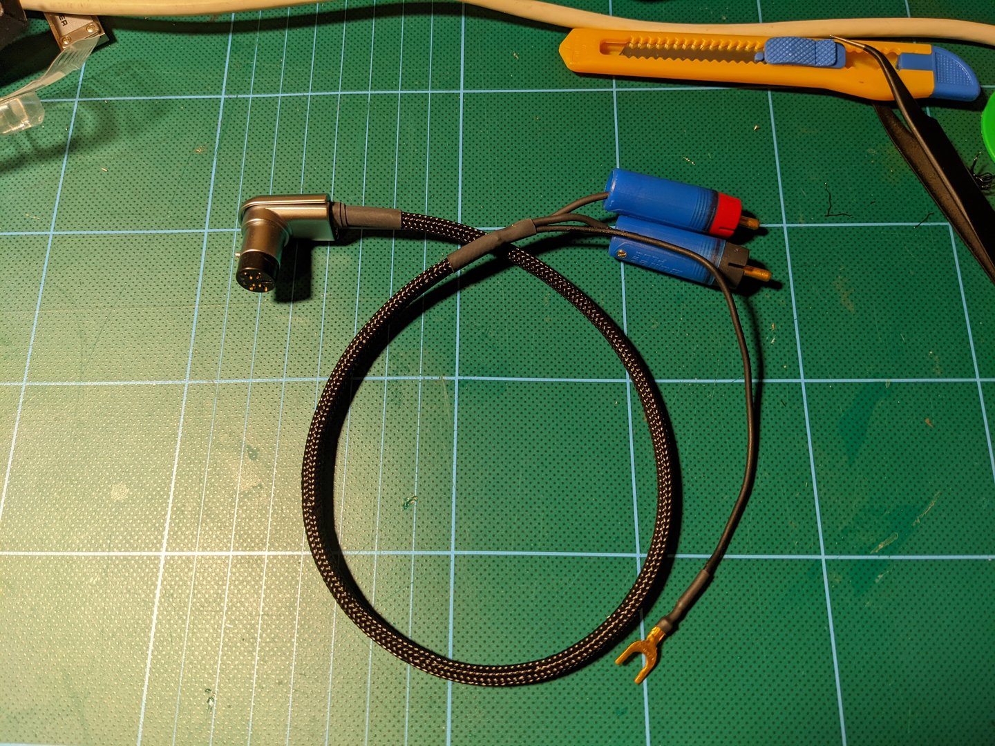

    I føljetongen ragwo gjør ting han ikke kan er vi nå kommet til mekking av armkabel. Ingrediensene er rusk som har lagt rundtomkring samt noe sytråd av sølv. Slatan det er pirkete å lodde sytråd, ellers er jobben helt grei. Note to self; kjøp lengre sytråd neste gang. 45 cm kabel fordrer at lundefuglen er klistret til spilleren.
    Da kabelen er uten skjerm regner jeg med at den kommer til å være husets kraftigste antenne. Låter det helt hoppetau med brum på toppen kan jeg alltids bruke sytråden til andre ting.
    Og ja, strekkavlasting er for pyser.
