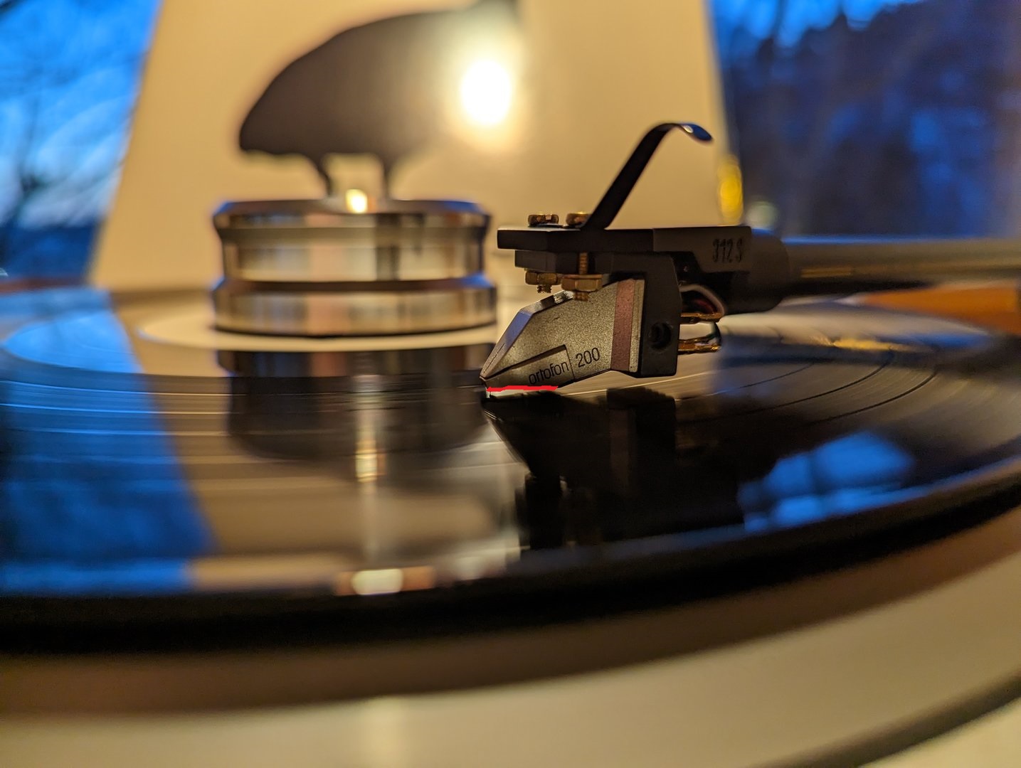

    Jeg kom på at jeg har flere godsaker i skuffen, blant annet en Ortofon TCM200 T4P fra det glade 80-tall. Bornål og fine line-sliping er jo helt OK. I stedet for blomsterspråk får dere spesifikasjonene:
    Her et actionbilde av Ortofons testskive som spilles på gammel Ortofon, i solnedgang. Kan ikke bli vakrere!
    Kanalseparasjonen målt på lundefuglen er rett i overkant av 30dB, 5dB bedre enn spesifikasjonene.
    Så hvordan låter det?
    Dette er mye mer min kopp te, med edruelig stifttrykk og god respons fra bunn til topp. Litt tilbakelent helt i toppen er den, noe som passer fint til litt lyse innspillinger. Alle andre får seg et beskjedent løft fra 8k og opp.

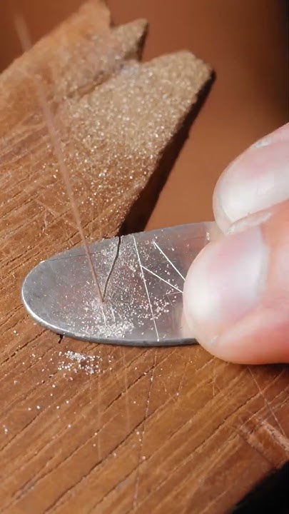

    Avbitertangen in action!

    Kanskje det er kameravinkel, men ser ut som at du trenger å få løftet armbasen.
    For å få korrekt VTA, skal denne flaten være parallel med overflaten på platen ;)
    Vis vedlegget 907077
    Godt observert, det skal sjekkes ut. Sjekket kun at armen var parallell med plata. Kan forklare hvorfor den låter litt mørkt.

    Nå skal undersiden av pickup være parallell med plata.
