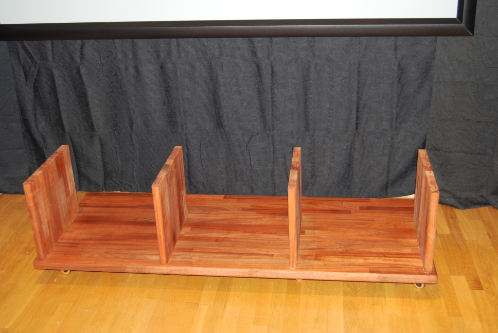

    1 passende benkeplate (f.eks. 200x50), 2 små «reoler» (evt 3 eller 4, f.eks. 50-60cm bredde og dybde) med passende høyde og hyller. evt en passende plattform til effekforsterkeren (f.eks. slakterblokk, avkapp av ei benkeplate eller liknende). Sett reolene i hver ende av benkaeplata, bruk evt skumputer mellom benkeplata og reolene dersom du ønsker demping. Til å skjule kabelaturet kan du evt montere ei plate bak reolene, alternativt bruk noen kabelsamlere + strips og anker til å holde litt orden. ... mye av det samme som i den opprinnelige skissa men uten sidevangene.
    KJ
    Akkurat som mitt gamle rack hvor jeg brukte ikea plater med triisolatorer under benkplatene, alt plassert på murgulv, ved innføring av Pagode rack ga dette en godt merkbar oppgradering og vel verd prisen, imo. Er skeptisk til alle disse forskjelling tweakene, men dette ga en bedre effekt en ventet. Nå har jeg mye rør i komponenetene og det kan nok forsterke effekten vil jeg tro.
    KW
    30.11.2002
    6.388
    391
    Bærum
    KJ skrev:
    Skal det være enkelt ...
    KJ
    Hei!
    Du er så absolutt inne på noe, men det eneste jeg da må gjøre er å lage kassene høyere med en fast eller litt regulerbar hylle litt høyt oppe i den for å få 2 hylleplan under topplata.
    Jeg slipper unna innfelling av vangene som er ganske dyrt 4 k. pr. side.
    Jeg kan kjøpe plate på Ikea, som er mye billigere.
    Et problem er at jeg vil ha 50cm dybde og det selger vel ikke Ikea, men de kutter kanskje, dog også det visstnok litt dyrt.
    Skal undersøke dette nærmere, og egnede dempeanordninger/puter mellom topplata og kassene.
    Kassene kan jeg jo uansett få laget på skredderiet, spørs bare om f.eks eikplatene der og på Ikea er sånn ca. like i fargen.
    De på skredderiet virket litt mørke, særlig sammenlignet med HH mine fra Svanå (som forøvrig er fake eik)
    Tar fortsatt gjerne i mot tips også om mer ferdigprodukter (og kanskje flottere finish) i den gata som de fleste nå vil skjønne at jeg vil.
    Mvh.KW

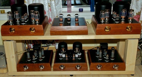

    Hei KW,
    Tror nok de alle skjønner hvor du vil, bare velmenende utveksling av erfaringer.
    Jeg brukte to stk 2"4" som skapte søylene 100mmx100mm plassert i hvert hjørne mellom platene. I bunn brukte jeg noen spike pucker jeg hadde liggende, mest for å heve bunnplaten, til topp platen brukte jeg triisolatorer tilpasset vekten. her er det bare fantasien som setter grenser, og det skal være mulig å få et pent rack svært rimelig.
    Edit; Hør med noen som selger byggvarer, tror du kan få eksakt kappet materialer uten at det koster en formue

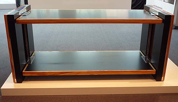

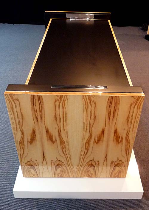

    Jeg synes Finite rackene er fine rack, men de(n) passer ikke til mine behov målemessig/form.
    Denne er nærmere men da med 2 hyller i høyden og fortsatt ikke fleksibel.
    Finiterack begge to, så de i Munchen, de er sikkert helt nye siden jeg ikke finner de på siden du vet ;)
    Mvh.KW

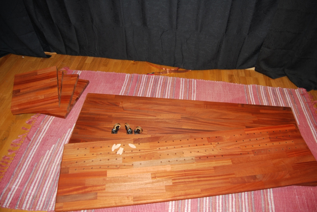

    Akkurat denne kommentaren var for finite racket, hvor sidevangene i aluminium kan bestilles til ønsket høyde og selve hyllene kan justeres med små step.
    Men her er mitt gamle rack, var meningen å beise+ male søylene men kom ikke så langt.. Uansett er det bare å få kappet matrial etter mål i ønsket finish 1000 muligheter.

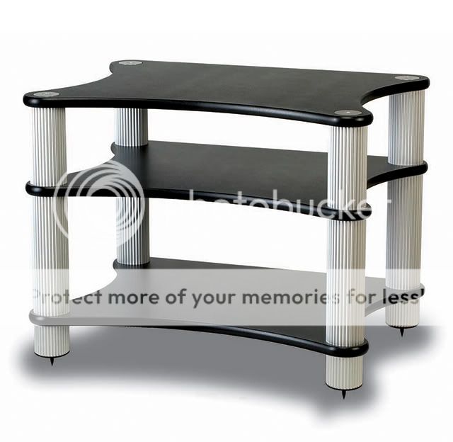

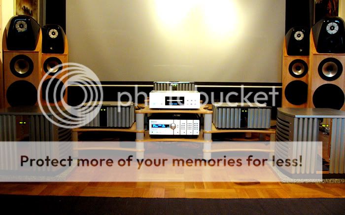

    Det er riktig at du kan bestille beina på pagode rack i den høyden du selv ønsker. Avstanden mellom hyllene kan justeres i step på 2,5 centimeter. Du kan selv velge hvor mange hyller du vil ha.
    Bedre fleksibilitet kan du vel ikke få ;)
    Og ja, et avlangt Master Reference som jeg har(Det på vedlagt bilde) er dyrere enn et enkelt rack.

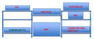

    Hei!

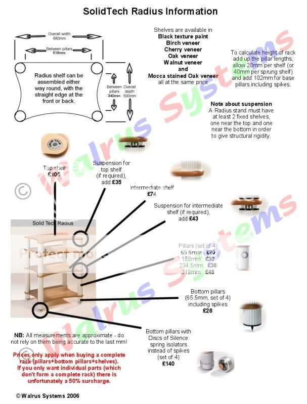

    Jag syns svenska Solid Tech gör goda produkter som är flexibla, expanderbara och framförallt tillgängliga för en rimlig peng.
    Ett alternativ för dig kan här vara att använda 3 stk singel-rack Radius Solo.
    Jag har för mina egna behov gjort följande skisser men ende opp med enbart 2 stk rack. Flatbedskannern i mitten skall föreställa en skivspelare ;)
    Nedan följer en översikt om mål & tillbehör. Mer information finner du på http://www.solid-tech.net/radius.htm#10
    Här följer några bilder på andra konfigurationer;
    Med lite fantasi kan du nog här få ihop en bänk som passar dina ändamål.
    Om det vidare är ändamålsenligt finns ju även tillbehör fjäderisolerade hyllplan samt fast monterade Disc of Silence som alternativ till fötter...
    /Suomela

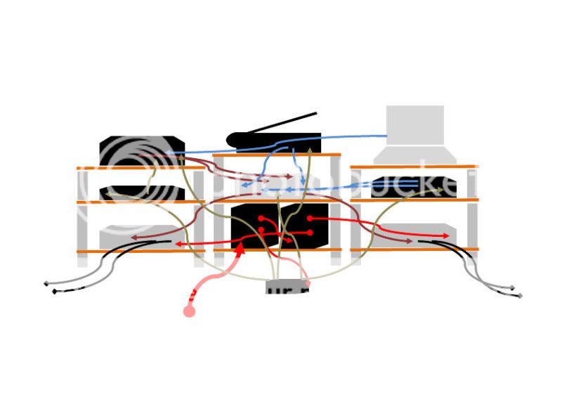

    Har sett nærmere på Radius Solo og de har en fleksibilitet jeg kan like.
    Her vil jeg kunne få til den broen jeg har snakket om, med kun gulvplass i senter.
    Med to valgbare bredder på hyllene så vil jeg kunne variere denne bredden.
    Med kun ampen i tankene holder det med standard, men ved og om senere behov så kan jeg bare kjøpe en eller to bredere hyller til midten.
    Jeg ser da for meg å plassere den laveste hylla i midten opp mellom de to hyllene på siderackene og kanskje stoppe der trenger strengt tatt ikke mer en ei hylle til Linestagen over ampen.
    Da blir det ca.40 cm. fra gulv og opp dit i midten.
    Mvh.KW

    Skink_123 skrev:
    har du regnet ut hvor mye det vil komme til å koste? Jeg lurer og på et slik rack, men mitt spørsmål er om jeg får sneket en vinylspiller på en av flankene under tv'en som vil stå på midten :D
    Nei, men prisen i pund på bena finner du på plansjebildet i svar 58
    og hylleplatene koster 1490,- pr. stykk her i Norge alle finisher (Duo) 2300.- den enkle brede vet jeg ikke.
    Dette f.eks koster 9300.-
    Mvh.KW

    Bänken - Solid Tech Radius Cinema 8 nedan - kostar i Sverige runt Sek 14.000. Priset i Norge burde då vara omtrennt detsamme i Nok eller lavere.
    @Skink_123
    Jag vet att man från Solid Tech kan beställa alla delar enskilt. Då det finns 4 olika längder på bena; 65,5 / 150 / 234,5 / 319 mm kan du modifiera f.eks standardbänken Cinema 8 efter eget behov och då få upp en TV på lämplig höjd medan "flankerna" planeras så att de kan husera f.eks en skivspelare. Jag tror att mitthyllan måler 820 mm i bredd.
    /Suomela
    KW
    30.11.2002
    6.388
    391
    Bærum
    Med hjelp fra Suomela, så har jeg fått svært nøyaktige mål på Solid tech radius.
    Det lar seg gjøre å få til med standard hyllebredde, dersom ampen blir satt litt bakover (bak føttene) på gulvet.
    Det er 52 cm mellom bena innvendig, men med mitt ønske om ampen rett på gulvet OG at hyllene på hvert av siderackene bygger ut 1 cm så blir det lovlig trangt om ikke den manøveren tas.
    Selv da blir det kun 0,25 cm klaring tilkjøleribbene på hver side på bakre del, det er 49,5 bredde ved kjøleribbene og 50 på frontplata 8)
    Grunnen til at jeg eventuelt likevel velger den hyllebredden er at racket da blir godt fyllt med dertil lite innsyn til kableriet der bak.
    Jeg kan også lage en platform til ampen slik at den blir stående 1 cm+ over sidehyllene.
    lagde i går + idag en skisse ved hjelp av tilgjengelig verktøy i Word (har aldri vært innom det programmet før nå :-[ )
    Forholdsvis riktige dimensjoner på komponenter og innvendig på rack/hyller bortsett fra at bena skulle vært tykkere.
    Absolutt et alternativ dette og med valgbare hylleplater kirsebær som i dag eller eik som på Helmholzera.
    Mvh.KW

    Det har vært en del snakk om demping forhåpentligvis for å dempe vibrasjoner.
    De har slikt til dette racket, men imo. er dette en noe overdrevet problematikk.
    Noe større for de med svingende gulv, ikke dermed sagt at jeg overhode ikke bryr meg om det.
    F.eks. det med ikke å ha anlegget mellom ht. jeg har det, og det eneste jeg prøver på er å ha det lavt som mulig, men det har også andre grunner nemlig plasmaen min.
    Lyden sprer seg vel alle retninger så også til sidene, så om det skal være noen stor forskjell har jeg liten tro på.
    Nå la jeg da også opp to ekstra doble stikkontakter bak der anlegget står slik at jeg har tre doble.
    På venstre side er det lave vinduer= uegnet, og på høyre side er det kun en firedobbel stikkontak og den er på sin side delt med en kjellerkurs bl.a sammen med (ekstra) kjøleskap og den kursen er det mye støy på.
    Har forøvrig en kurs til der nede kun for anlegget der.
    Jeg har jo vibrasjoner i tankene, men bare for å ta et eksempel så står min Rega P25 50-70 cm fra høyre ht. litt tilbaketrukket og høydemessig midt mellom de 2 x10" for nedre bass.
    Har spilt ganske høyt og med lokket oppe, ville jo tro at om vibrasjoner skulle være negativt så ville det i hvert fall være det i dette tilfelle, jeg for min har ikke lagt merke til noe negativt med lyden grunnet dette.
    Jeg tror det funker helt greit med slikt under komponentene på et solid rack, jeg bruker bl.a. Holfiputene under dac og PPP, uten annen grunn enn at jeg har tro på de og vil være på den sikre sida ::)
    Tror neppe at jeg ville ha merket det om noen hadde fjernet de uten at jeg visste det selv over lengre tid.
    Nytt rack/møbel for meg er først og fremst for å få plass til komponentene og fleksibilitet OG dette Soundtech Radius treffer meg ikke rett i hjertet utseendemessig, men ganske så bra når det kommer til fleksibilitet.
    Kanskje vil det fungere utseendemessig når det først, og eventuelt om, står her i miljøet, ser brukbart ut i miljøer.
    Mvh.KW

    wizard
    17.04.2002
    3.855
    3.981
    Gryphon Symphony kan også være et alternativ.
    Ingen problem å sette ampen på en hylle da hver hylle kan ta opptil 100kg.
    Intern hylleplass er 54x47cm

    KW skrev:
    Dette vil ikke bli gjort med kassene, der blir det en ordning ala det JackX gjorde med kjeks og lime (sjøl hjemme?)
    Hei!
    Det er riktig som du sier at jeg ikke finger-skjøtte endestykkene på mitt rack som firmaet du refererer til lagde. Grunnen til det var at jeg ønsket en bunn, og med muligheter for å skru på hjul - da følte jeg at finger-løsningen ville gi et for kasseaktig preg. Jeg valgte i sin tid å gå for mahogny, og med en del meget fordyrende løsninger: Topplaten har fått boret ut en mengde små hull, til utlufting av de store Krell-ampene. Videre er bunnplaten skjøtet, slik at den store EVO 403 skulle få plass. I sum kom det på runde 21k kr. Racket er ikke dempet på noen som helst slags måte. Til platespiller og sølvskivespiller har jeg valgt Finite Pagode, spesialbestilt i mahogny.
    Hull i øvre plate + ekstra bredde i underplaten.
    Se forøvrig detaljer rundt 'kjeksing' og hjul på denne linken.
    http://avforum.no/forum/hvilket-uts...r/77806-jackx-hjemmekinotrad.html#post1010494
    Bjørn.H
    03.07.2004
    24.791
    10.268
    Ingen dum løsning det der. Faktisk ganske enkelt og pent.
