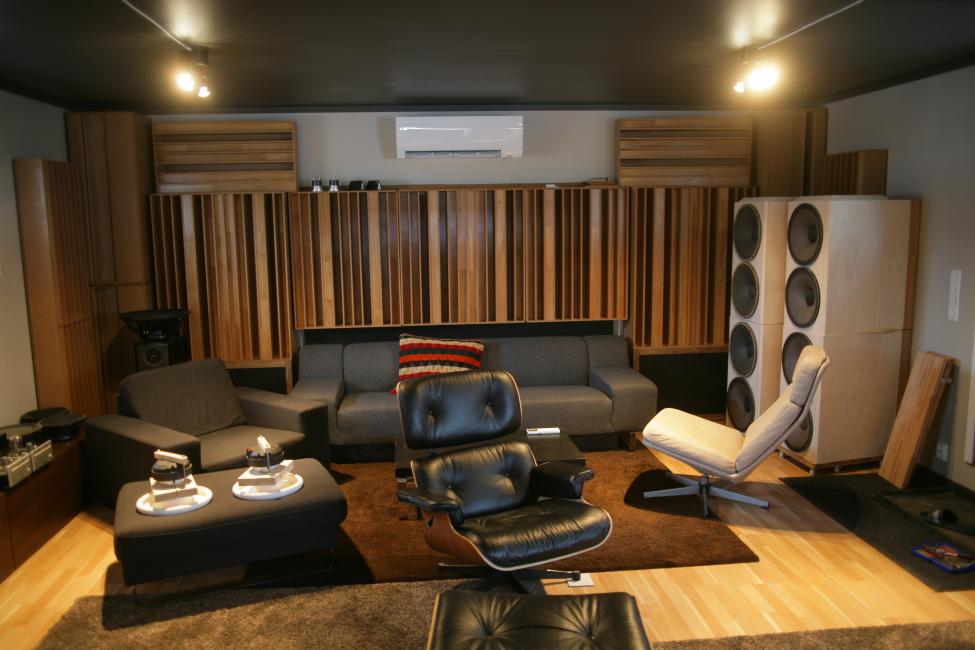

    Siden jeg startet tråden legger jeg ut et gammelt bilde påny som en foreløpig avslutning og takk for innspill, diffusor byggingen ble avsluttet med dette - selvom jeg på sikt altså vurderer endringer i taket v høytt.

    Et flott stykke arbeid!

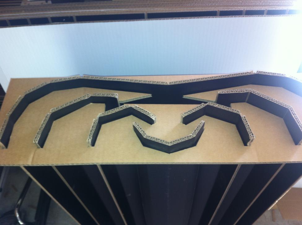

    Har rockwool himling - den er nok litt i overkant og rommet er overdempet i høyttalerenden, skulle demontert deler av den og byttet med noe annet - kanskje noe slikt ?
    Vis vedlegget 463734
    De pappvingene ser interessante ut. Mulig å bestille som byggesett?
    Kan de overflatebehandles tror du?

    Jeg vet ærlig talt ikke om de fortsatt er tilgjengelige hos SMD
    Har ikke sjekket, skal jeg komme med ren gjetning - jeg tror det, hvis man ikke tilfører for mye fukt ..
    De er byggesæt dem i pap. Jeg ved, at de er kommet i en kraftigere kvalitet, der skulle være bedre. jeg har dem dog ikke selv i den lidt kraftigere kvalitet.
    De kan godt overmales uden problemer. Jeg er ved at omdanne mit lytterum til en kino, og jeg har måtte male mine hvide papvinger sorte.
