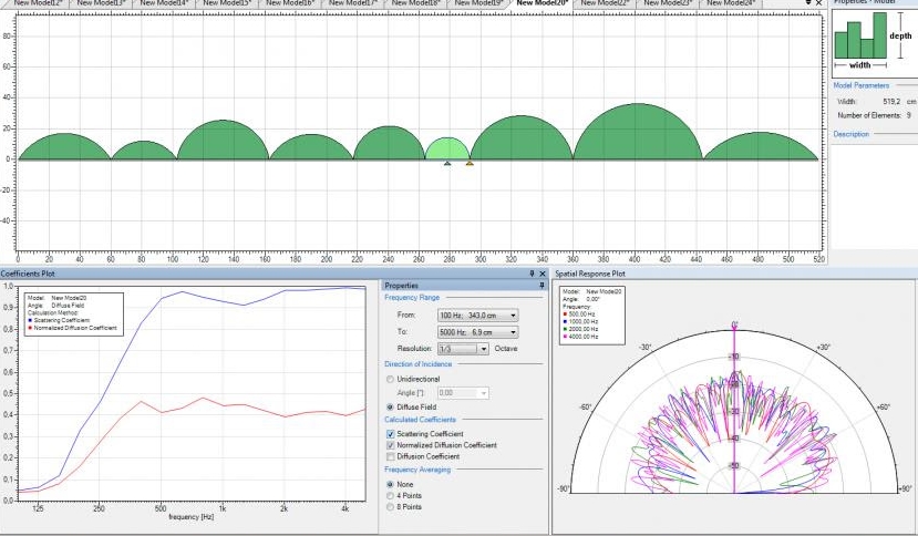

    Bare for å ha sagt det så har jeg til nå ikke hevdet at en enkelt halvbue plassert på en vegg vil gi god og temporal diffusjon. Ei heller like store halvbuer satt inntil hverandre.
    Jeg er ikke spesielt glad i lyden fra QRD diffusjon. Synes det oftest lyder kunstig og litt lyst (avhengig av avstand og applikasjon). For å bryte opp ekkoeffekter i store rom er de veldig gode, men i små rom....
    Derfor har jeg brukt tid på å finne alternative løsninger med buer som beholder speculare refleksjoner, men kompliserer refleksjonsmønsteret i tid og spredning.
    Et tenkt eksempel: Hvis vi tar utgangspunkt i bildet ditt og plasserer de slik at den ytterste står en meter ut i rommet og den innerste står inntil veggen hvor resten er plassert midt mellom. Hvorfor gir ikke dette en temporal tidsforskyving?
    Vis vedlegget 370159
    Her er et eksempel på sylinder array i en annen konfigurasjon, men som likevel gir et bilde av hva man for eksempel kan få til med ulike rør.
    Vis vedlegget 370180
    Jeg holder blant annet på med å utvikle frittstående polydiffusorer cnc frest i heltre, utifra det jeg har testet så låter dette veldig bra, foretrekker klart dette fremfor qrd med "skillevegger" plassert på front sidevegg, også egnet til å danne et mer symmetrisk oppsett i stuer hvor det av praktiske årsaker ikke er mulig med tilnærmet lik avstand fra høyttalere til sidevegg.
    Tviler på at temporale diffusjonen er like bra som med qrd, men det er selvfølgelig mer homogen spredning.

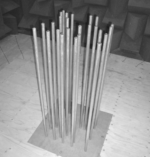

    Når vi har ekspertisen på plass her må jeg komme med et spørsmål. Hvordan virker en stav-diffusor med 2x2cm staver og en dybde på 1 meter?

    Litt usikker på om du trenger noe som helst, men skal du leke, hva med en kjempe poly med noen mindre fordelt på den...

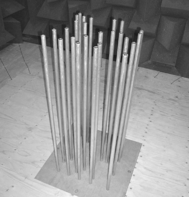

    He he, den videoen der er veldig morsom. Hva tenkte du på da du postet den? :D
    Det er en tradisjonell poly diffusor og det som hovedsakelig tilbys på markedet. Er de noe spesielt annerledes enn de som du f.eks monterte i Trompetnerd sitt rom?
    Regner med du mener Tralltrall sin kino? Ja de er ganske ulike. Eneste likheten er vel at de begge er basert på støperør. Å plassere en mikrofon så tett på en reflektert flate vil fortelle minimalt om hvordan den reflekterte lyden fra den flaten lyder ute i rommet. Lokale styrkeforskjeller i lydspektrumet i et begrenset frekvensområde blir avgjørende for hvilken gitar man foretrekker. Ingen av eksemplene lyder spesielt "naturlig".
    Når det gjelder bakveggen i kinoen var ideen å redusere refleksjonene fra bakvegg kraftig og samtidig styre refleksjonene ut til sideveggene for å skape laterale refleksjoner bakfra (som Henrik har vært innom). På sideveggene stod det igjen rør igjen spredte disse refleksjonene horisontalt. På den måten fikk vi både spredt refleksjonene i tid og redusert refleksjonene som kom direkte tilbake til lytteposisjonen. I godt samsvar med de psykoakustiske studiene du sikter til.
    Disse rørene ble plassert foran en dempeplate med tykkelse på 20cm for å overlappe effekten fra rørene. Rørene var i 3 ulike størrelser for å få litt variasjon i krummingen. Det var ingen rør rett bak lytteposisjonen, men ble plassert på sidene med over en bølgelengdes virkeavstand mellom rørene for å blant annet unngå fokuseringen som du nevner.
    I tillegg ble de fylt med glava og tunet som bredbåndete helmholtzresonatorer for at bakveggen skulle absorbere litt av energien nedover til 100hz der panelbassfellene vi bygde tok over.
    Jeg hadde flere planer til forbedringer, men eier synes det låt så bra at motivasjonen for videre spissing forsvant. Han har fått veldig mange gode tilbakemeldinger på akustikken i det rommet fra meget oppegående og erfarene lyttere.
    Winer sine tre like rør som er festet inntil hverandre vil gi den fokuseringen du er inne på, men det er totalt sett en veldig ulik løsning jeg klekket ut for Tralltrall.

    Her er noen eksempler som gir en indikasjon hvor stor forskjell det er på ulike sammensetninger av poly diffusorer.
    Andre muligheter finnes også, som poly diffusorer plassert foran bredbåndsabsorbsjon (bygg isolasjon), dette kan ha fordeler ettersom lavfrekvent lyd bøyes rundt elementene og blir absorbert av materiale bak samt den totale intensiteten på refleksjonene blir dratt ned,
    Absorbenten bak kan også fungere som bassabsorbent ved større tykkelser.
    Poly diffusorer kan også plasseres frittstående ut i rommet.
    Som nevnt i foregående poster så er jeg ikke tilhenger av et rom fylt opp fullstendig med poly diffusorer på store flater uten mellomrom imellom plassert i små rom.
    Her er noen raske BEM simuleringer jeg har gjort med afmg reflex, diffusorene i dette eksempelet er ikke spesielt dype (maks 12cm)
    Mange poly diffusorer tett inntil hverandre, tydelige utsikkende frekvenser, refleksjonen har allikevel mindre intensitet enn refleksjoner fra en plan flate:
    Varierende avstand imellom gjør problemet mindre:
    Varierende størrelse inntil hverandre, noe av det samme resultatet, enda bedre diffusjons koeffisient:
    Varierende størrelse, avstand imellom:
    Mange halvsirkulære poly diffusor edit: med samme størrelse tett inntil hverandre kan føre til refleksjoner med enda sterkere intensitet enn fra en plan flate ved enkelte frekvenser, her halvsirkulære poly diffuserer 23 cm bredde 11.5cm dybde, polar response viser 2000hz.
