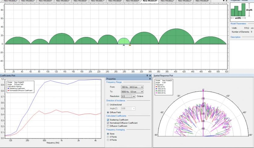

    Eksepmel poly diffusor i rom, gir laterale refleksjoner, kjapp illustrasjon tegnet i Rhino3d

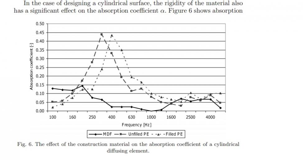

    God link for konstruksjon av diffusorerqrd/poly etc: http://acoustics.ippt.gov.pl/index.php/aa/article/download/157/pdf_10
    En fordel å male diffusorene, og ved bygging av QRD er det viktig at konstruksjonen er tett og avstivet.
    Materialvalg/tykkelse har stor betydning for absorbsjonscoefficient, selv om diffusjonskoeffisienten er god ved BEM simulering, så kan for tynne paneler ha sideeffekt man ikke har tatt høyde for.
    Eksmpel polydiffusor:

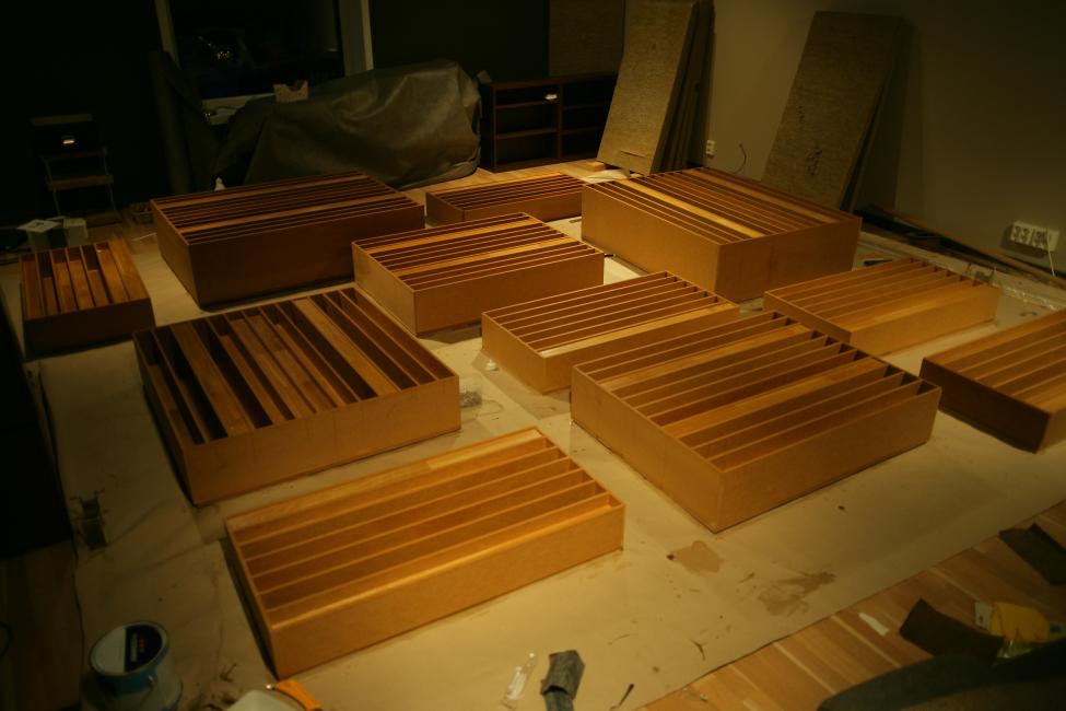

    Ferdig med første serie med QRD diffusorer, trenger vel noe lakk, bilde kommer. Takker for innspill i tråden.
    Har lest litt om innredning av lytterom, ser ut som det er enighet om at å lage LEDE rom er en god taktikk, dvs rommet er delt i en del som er LIVE og en som er DEAD , høyttalere står i en dempet sone , mens lytteren befinner seg i en mer live del hvor diffusorer er mer dominerende enn absorbenter.
    Noe syn på dette ?

    Ok , her er bilde av diffusor-festen som jeg tar en foreløpig pause fra
    Bra arbeid.

    Ok , her er bilde av diffusor-festen som jeg tar en foreløpig pause fra Vis vedlegget 338975
    Dette blir bra. Spennende å se hvilke erfaringer du gjør. :) Flott om du legger ut bilder og inntrykk etterhvert så vi kan følge med i prosessen.

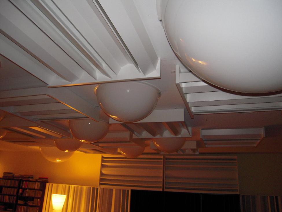

    De fungerer som poly diffusorer. Vanlige poly diffusorer diffuserer ikke noe særlig, men fokuserer i større grad energien i enkelte retninger. Skal polyer virkelig diffusere godt og minimere lobing så kreves det stor størrelse og en sammensetning av spesielle dimensjoner.
    Orso som vanligt så ignorerar du forum (inte bara detta forum ) medlemmarnas lyssningsintryck och kör på med samma besserwisser låga klass som vanligt då du ska kommentera SMT:s S-field koncept
    Att du sen inte själv lyssnat under ordnande former på det du kommenterar blir det bara patetisk
    Här lyckas du också toppa ovanstående med felaktigheter då du jämför polycylindrar 1D med halvsfärer (bubbel modulerna ) i olika storlekar som sprider 2D
    Som balans till ditt inlägg så kan jag hänvisa till de (förutom HS medlemmar) som seriöst lyssnat på bubbel/Wing kombinationen.
    Alla Wing 2D kan också blandas med halvsfärerna med liknande phsychoakustiska resultat
    Vi börjar med kommentaren från Atkinson Stereophile från Bubbel premiären på CES i Las Vegas
    SMT Ceiling Treatment in the Marten/Meinwald Room | Stereophile.com Samtidigt fick rummet också tummen upp från en välkänd USA mixare då han klev in i det neutrala diffusa närfältet (Forest acoustic) för att testa mix möjligheterna
    MySound i Starnberg (strax utanför Munchen) bjöd in många de tyngsta hifi skribenterna under Munchen mässan 2015
    Hade dina synpunkter haft någon som helst relevans så hade de garanterat framkommit under kvällen
    Istället kom detta Statement från mycket sympatiska och respekterade Wolfgang som sitter på både Magico och Wilson agenturer
    München ala Calm - Euphonia Audioforum
    Bubbel -Wing (sitter bakom de transparanta målningarna ) rummet kan skådas bla här med Calms kommentarer
    Kommentarerna i nedanstående WBF och GS tråd visar med all tydlighet på att Wing familjen , inom smårums akustiken, skapat ett paradigm skifte i diffusor världen Detta genom att kliva ut ur Mr Sabins box och föra in Forest akustiken som har utvecklat våra hörselsinnen under tusentals år då människan sökte skydd i skogen för olika sorters fiender
    https://www.gearslutz.com/board/11270180-post165.html
    SMT Wing Diffusors vs. QRD Diffusors? Effective?
    Wing hälsningar

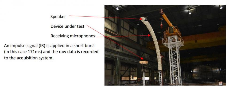

    Det skjer også nå mye spennende angående en ny standard for å måle diffusorer. Dagens ISO 17497-1(scattering) og ISO ISO 17497-2 (diffusjon) har vist seg og ha klare svakheter. Noe som f.eks har gjort at de måler ulikt i ulike rom. Med ny standard vil vi kunne skille bedre.
    Her er det som vil trolig kreves av skikkelig målerigg av diffusorer i fremtiden. Samme metode som forøvrig brukes til polarrespons måling av høyttalere. Den hvite bøyde "stangen" er proppet med Earthworks mikrofoner (utenfor dempemateriale). Enheten som måles kan snus 360 grader og med intervaller på 5 grader. Rommet må være stort.
    Vis vedlegget 340350
    Gode nyheter. Dagens standard er ikke spesielt imponerende.
    Vedlegg 340350
    Interessant med riggen.
    Ny standard har det vel vært snakk om i en del år nå, jeg mener å huske at det er nevnt i første utgaven av http://www.amazon.com/Acoustic-Absorbers-Diffusers-Theory-Application/dp/0415471745.

    Må bare sige, at jeg har så meget god lyd her med Svanø diffusere. I torsdags 6 gæster der synes det var så fremragende. Der var ikke noget der stak af og det med diffusere...
    Jeg har prøvet to gange at tømme rummet for diffusere og så bygge op igen. Der er en verden til forskel med Svanø diffusere. Før brugte jeg Hofa diffusere der er D2. Men slet ikke samme kvalitet som med Svanø diffusere. :D
    Et loft med Svanø diffusere og de runde lamper er så fantastisk. Det giver højt til loftet på trods af kun 243 cm.

    Bare for å ha sagt det så har jeg til nå ikke hevdet at en enkelt halvbue plassert på en vegg vil gi god og temporal diffusjon. Ei heller like store halvbuer satt inntil hverandre.
    Jeg er ikke spesielt glad i lyden fra QRD diffusjon. Synes det oftest lyder kunstig og litt lyst (avhengig av avstand og applikasjon). For å bryte opp ekkoeffekter i store rom er de veldig gode, men i små rom....
    Derfor har jeg brukt tid på å finne alternative løsninger med buer som beholder speculare refleksjoner, men kompliserer refleksjonsmønsteret i tid og spredning.
    Et tenkt eksempel: Hvis vi tar utgangspunkt i bildet ditt og plasserer de slik at den ytterste står en meter ut i rommet og den innerste står inntil veggen hvor resten er plassert midt mellom. Hvorfor gir ikke dette en temporal tidsforskyving?
    Her er et eksempel på sylinder array i en annen konfigurasjon, men som likevel gir et bilde av hva man for eksempel kan få til med ulike rør.
