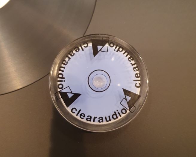

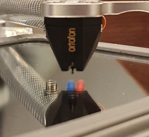

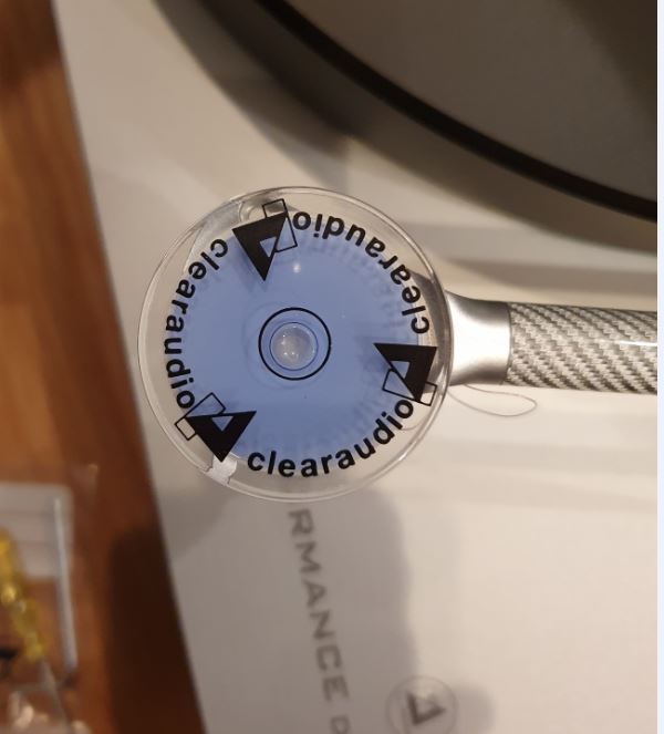

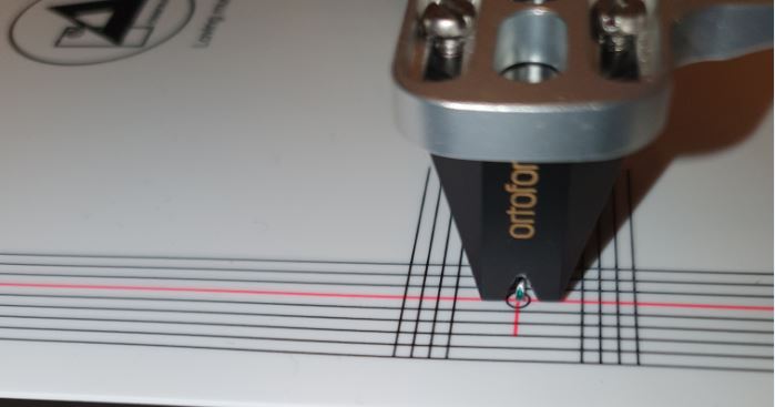

    Vis vedlegget 580748 Vis vedlegget 580749 Vis vedlegget 580750 Vis vedlegget 580751 Vis vedlegget 580752
    Det sidste billedet skal være, når den står på pladen. Ikke når den sidder i armholderen.
    Ja, det er rigtigt. Dog synes jeg at billedet med spejlet, viser en fin azimuth?

    Ja, men jeg tør ikke legge vateren på armen mens PU ligger på plata. Det høres virkelig skummelt ut.

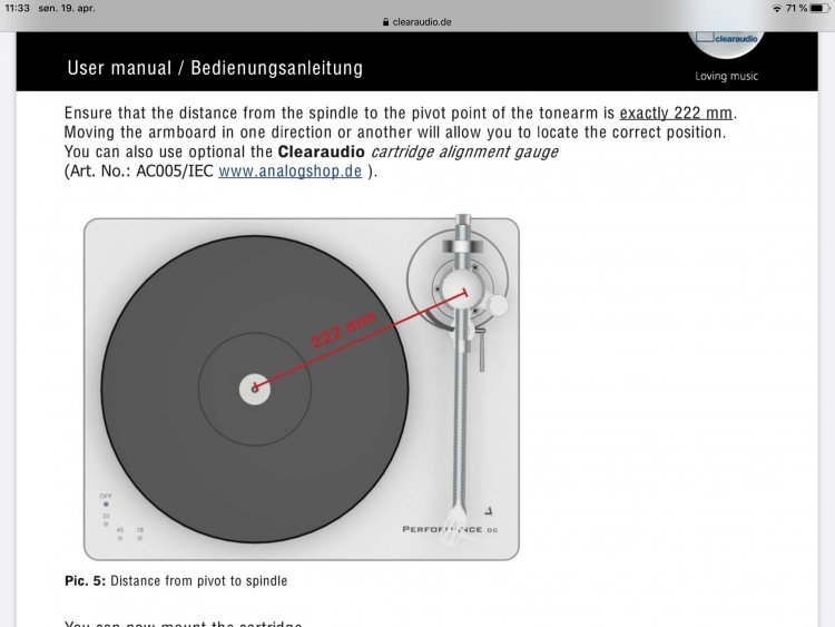

    Er armen fabrikkmontert på spilleren?
    Og er overhenget sjekket?
    Spiller kom i ei eske og armen i ei annet, men det var bare å skli armen ned i et hull i spilleren og stramme til en skrue så satt den. Samme skruen er den jeg løsner/strammer for å justere VTA.
    Jeg har brukt protraktoren som fulgte med spilleren for å finne hvor PU skal sitte, men hvilke vinkel etc (også overheng, se det første bildet).

    Er det en 1- eller 2-punkts protraktor?
    Spilleren har vel eksentrisk armbase?
    Er du sikker på at overheng er korrekt - 222mm?
    Hvis du med 1punkts protraktor mener at det er bare en plass å justere etter så ja. Det er bare det ene krysset der, det som viser at jeg har satt PU relativt greit.
    Litt usikker på hva du mener med eksentrisk armbase. Eneste plassen jeg kan justere avstanden fra PU og inn til "bakerst på armen" er headshell hvor jeg skrur fast PU til armen. Det har ganske mye å justere på, men da treffer jeg jo ikke på protraktoren.
    Jeg vet det ofte er litt avvik på tomstokker/måleband, men det ser veldig ut som om det er 222mm fra senter av armbasen og senter i spindelen.
    Noe som jeg stusser litt på er at protraktor vel skal justere arm/PU, men denne protraktoren fulgte med spilleren og ikke på armen.
    /Tony
