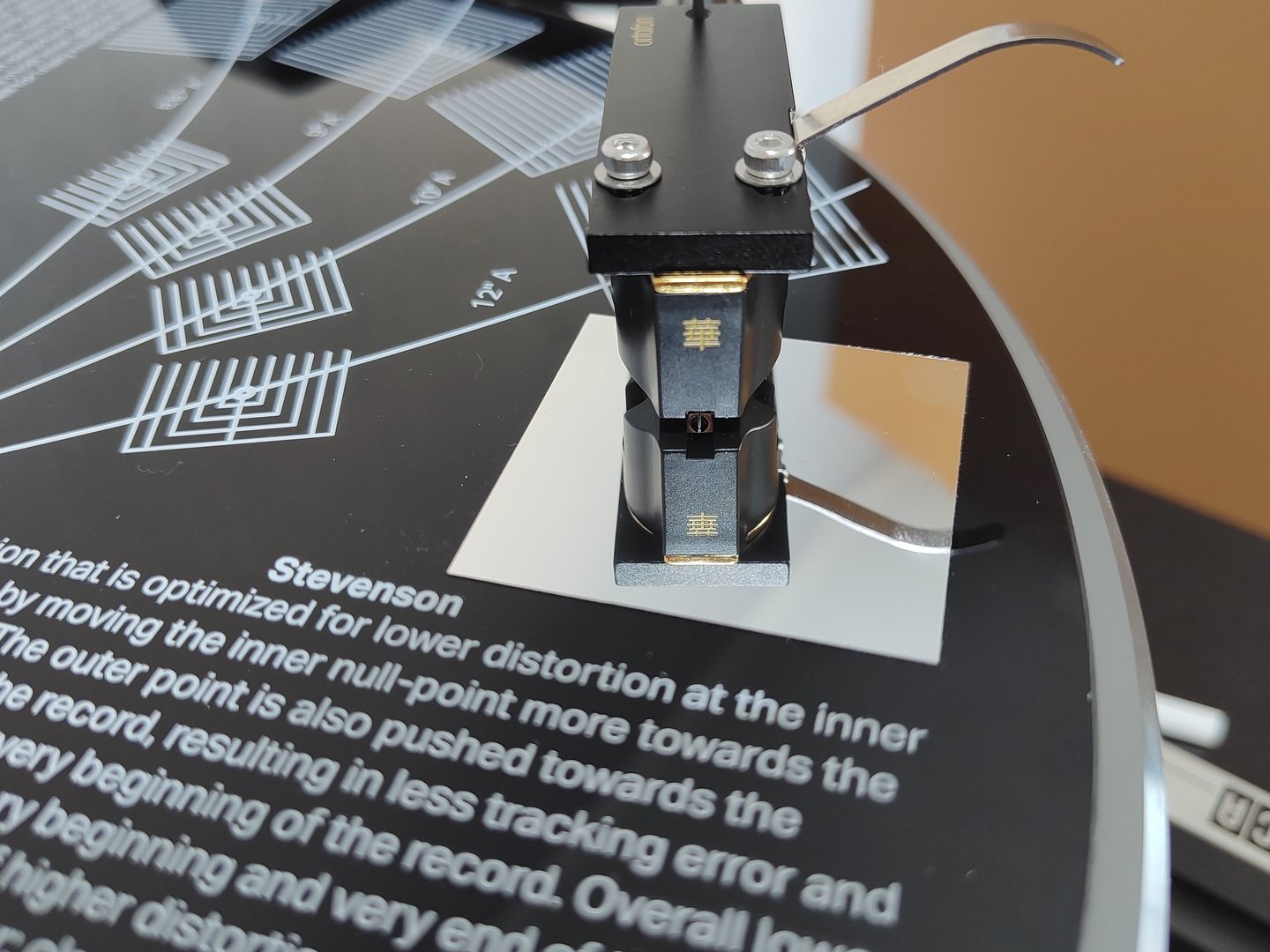

    Nå har jeg fått testet denne Hana ML-MR (micro ridge) etter at den har vært hos VAS i USA for reparasjon/retipping. Jeg skadet og ødela nålfan så den falt av ;) Kjøpte en ortofon T 4000 headshell til denne pickup'en med azimuth justering.
    Synes denne azimuth innstillingen med speil er veldig bra. Justerer med en liten unbraco på headshell. Etter litt fram og tilbake så funker det bra.

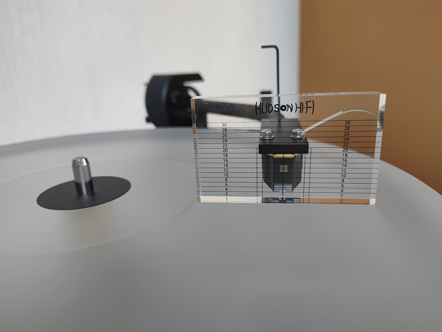

    På lys overflate så er også denne brukbar. Platetallerken er i vater.
    Etter å fått prøvet denne oppgraderte HANA ML med boron MR på flere innspillinger med Project EVO AS s-armen, så ble jeg veldig imponert hvor godt den lyder. Virker som den har en mere fyldig størrelse/kraft på lyden fra instrumentene med flere tydeligere detaljer og speed som overgår nålfanen av aluminium. Disse EVO AS standard/premium armene har visst seg å være betydelig forbedring i forhold til disse rette Carbon tonearmene. Alt kommer tydligere frem med detaljer, dypere lydbilde og mer punch i bassen. Noe å tenke på for den som vil oppgradere Project spilleren. De har også tilrettelagt for full balansert drift. Blir en annen klasse over disse nye tonearmene. Skal være sveisisk stål i lagrene som utgjør en kvalitetsforskjell. Disse premium armene har også rusfritt stål i lagerblokk og kontravekt. De blir noe dyrere.
