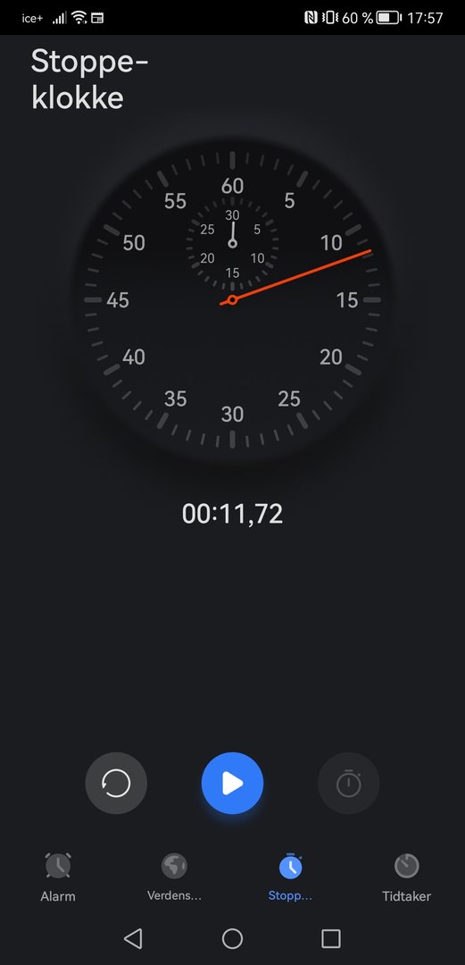

    Min går hele tiden, så det er kun første start som tar tid. Tror lang oppstartstid er er likt for alle spillere med tung tallerken.
    Har forøvrig Sbooster strømforsyning.
    Ikke alle nei, min nåværende Avid Acutus SP drar igang på 2 sekunder. Jeg så en video på Youtube om din spiller, og der forklarte de den lange oppstartstiden med at Pro-Ject bruker underdimensjonerte motorer for å unngå støy, og dette skal visstnok være svært effektivt. Så du kan altså foreta både både plateskift og snuing uten å stoppe spilleren, bare løfte av loddet osv? I så fall blir jo det hele mye mer akseptabelt.

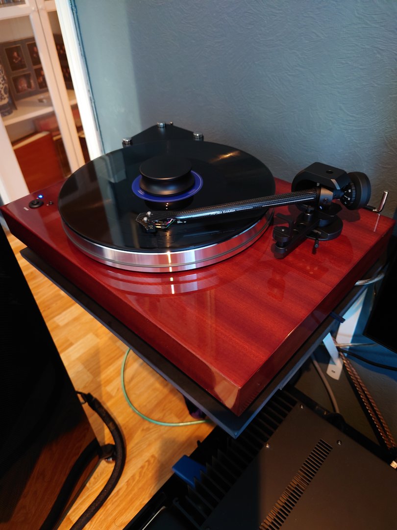

    Får søke om medlemskap i klubben jeg da, ettersom denne lekre saken kom på plass her om dagen 🤗 En aldri så liten prøvelse å sette opp armen med Hana ML, da den medfølgende protractoren var heller bedrøvelig, og beskrivelse av overhengsjustering var helt fraværende i manualen.
    Beskrivelsen av, og montering av antiskate-loddet ga meg nok også noen flere, (av få gjenværende mørke 😂) grå hår... Men kom i mål til slutt, noe testplata fra Ortofon også bekrefta.
    En ting stussa jeg på, og det var den lille firkanta sorte metallplata med to hull i, som ser ut til å passe med headshell'et. Skal den monteres oppå shell'et, eller er den ment som ekstra pickupvekt ved behov?
    Vel, det låter kanonbra, og bedre blir det etterhvert som PU får spilt seg inn, så nå blir det øl og lytting til de sene timer... 🙂

    Monteringsavstand er 212mm. Overheng 18mm. Plata er vel shim til å legge mellom pu og headshell - om behov.

    Kunne du forklart "monteringsavstand" litt nøyere? Er bare vant med SME, der PU sitter i fast punkt, og all justering foregår ved basen. Har ikke vært borti headshell med avlange skruhull, så jeg monterte PU ca midt i disse, men er litt usikker på dette punktet også.

    Monterinsavstand er avstand mellom senter av tonearmbasen og senter av spindel på tallerken. Overheng er lengde fra senter av spindel og videre.

    OK. Så de avlange hullene i headshellet er da kun for å "vri" PU korrekt ifht protractors indre og ytre pos? Uff, dumme spørsmål sikkert, men alt dette var jo så himla enkelt på SME V-arma...

    De avlange hullene er for å justere korrekt overheng, da ingen PU har helt lik konstruksjon

    Ja, forsåvidt .
    Men du bør bruke en protractor slik at du også får justert vinkel ved begge null-punkt.

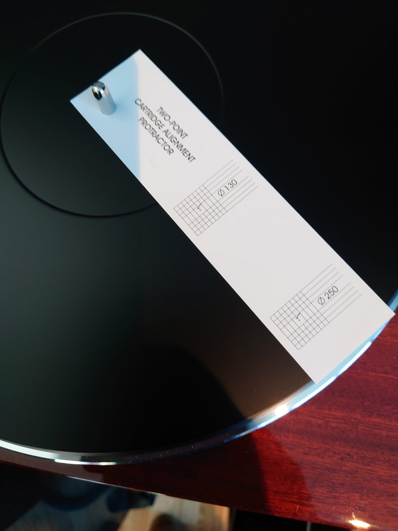

    Ja, antar jeg må skaffe meg en bedre protractor enn den som fulgte med spilleren, for den ga i grunn ingen mening...

    Den gir jo mening den der. Pu skal justeres slik at den står vinkelrett ved begge nullpunkter.
    Begynn med å rette den inn på den ytre først. Ikke dra skruene med til enn at du kan vri litt på den og skyve frem og til bake. Når nålen så treffer + så skyver du skiven med-urs og flytter armen innover.
    Litt fremogtilbake så vil etterhvert nålen treffe eksakt i + på begge punkter, og samtidig stå vinkelrett begge steder.

    ^Uvant plasserte nullpunkter på den medfølgende protraktoren der. r 65 og R 125 mm tror jeg ikke jeg har sett før. Men det fungerer det også.
    De vanlige:
    Stevenson: r 60,3 og R 117,4 mm
    Loefgren A/Baerwald: r 66 og R 120,9 mm
    Jeg bruker r 61,6 og R 118,4 mm
    Spiller man mye klassisk, spesielt gamle plater med smale utløpsfelt, liker man gjerne at vinkelfeilen er så liten som mulig inn mot etiketten. Stevenson er fin der, men noen (som jeg har satt min lit til) mener at den er mer aggressiv enn nødvendig.

    Treffer du begge + punktene vinkelrett slik som Ptb skriver så er riktig!
    Den Pro ject Protractoren er faktisk svært nøyaktig.

    Ja, etterhvert som jeg greide å omstille huet fra SME til denne armen, og med god hjelp her, er jeg nå rimelig sikker på at Hana'en sitter perfekt i shellet.

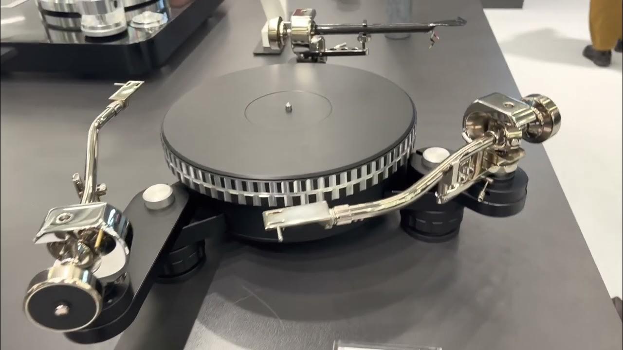

    Prisene på de nye armene er nå tilgjengelig hos importøren Neby, starter på 13999,- og ender på 29999,-
    Blir spennende å se eventuelle tester og vurderinger av dem etterhvert, er litt fristet til å prøve en blank 9" på min Classic EVO.
    Det ser også ut som Pro-Ject har en direktedrevet prototype på gang, RPM 12 Direct Drive Concept

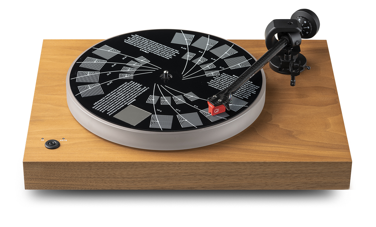

    Her er en Project protractor som viser de forskjellige geometriene. Har bestilt fra England sammen med en nålbeskytter for Hana pickupen som nylig har kommet hjem fra VAS retipping/oppgradering. Skal bytte tonearm på project RPM 9,1x til EVO 9 med løst headshell . Vil bytte mellom otofon Jubilee og Hana. Fikk veldig godt tilbud på denne Project armen. Så får man den riktige monterings avstanden 21,2 mm. Så på andre armer og merker, men da hadde det blitt spacer og annen tilpasning og selvmekk. Selveste Michael Fremer nevnte at disse nye Project armene kun passe til de fleste dyrere pickup's (cartridges). Hadde en god test på denne X8 spilleren. Har ellers vært fornøyd med denne Project spilleren min. Har ikke kostet all verden heller.

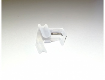

    Her er dennne nål beskytteren jeg har bestillt. Den skal passe til disse standard Hana pickupene. Min ramlet i gulvet og gikk i stykker. Må ha denne før jeg monterer pickupen. Vil ikke ha flere skader nå :)

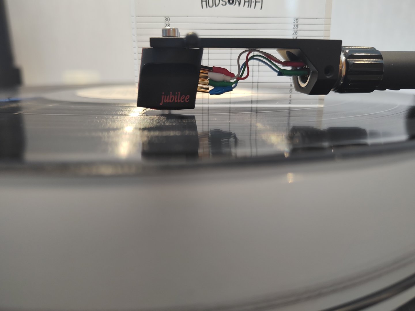

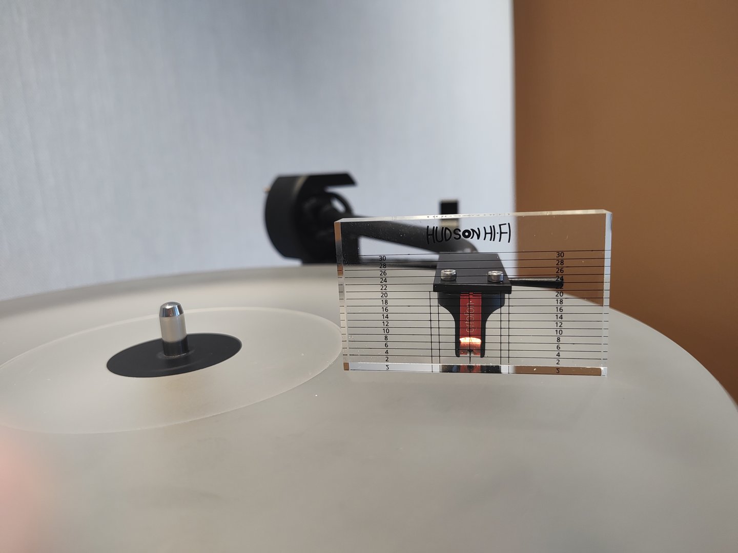

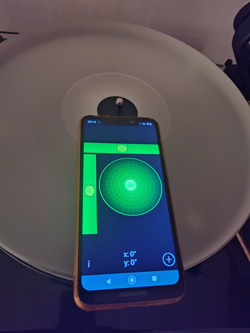

    Har fått byttet ut den gamle 9cc carbon tonearmen med ortofon Jubilee nå på en Project 9,1x acryl.
    Fikk vatret opp platespilleren med denne Appen som jeg også bruker i bobilen :)
    Har tatt en azimuth test på armen/pickupen. Kan se at det er litt avvik som kan justeres på headshell. Men sikkert en utfordring med minimal justering.
    VTA justeringen ser ganske grei ut for denne pickup'en. Blir et nytt headshell for den oppgraderte Hana ML som jeg fikk skade på. Venter på nålbeskytter bestillt fra england. Skal bli spennende å sammenligne disse elementene. Tok litt tid denne monteringen, men dette er som natt og dag i forhold til den gamle carbon armen. Hørte igjennom flere LP's ut over natten og ble veldig fornøyd med forbedringen. Armen må ha noen dager for ''innspilling'' Fikk veldig overbevisende test i Stereonet ved bytte av carbonarm på X8 platespilleren. Skal prøve legge ut denne testen senere.
    Ellers så har jeg tenkt på balansert drift, da anlegget er balansert. Har muligheten her.

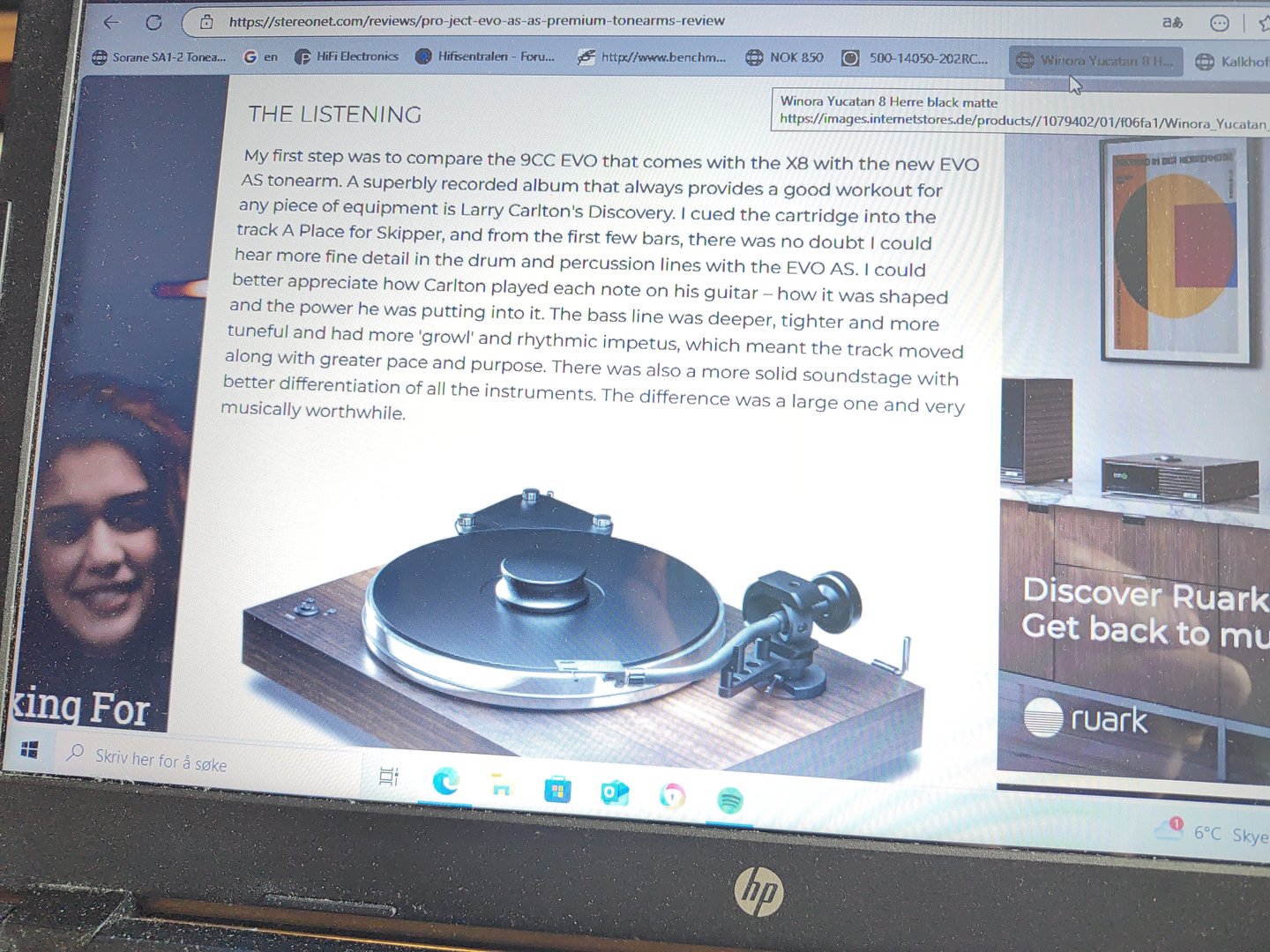

    Her er et utdrag av denne testen av Project EVO 9 AS/ EVO 9 AS premium. Dette er en australsk, og en efaren kar. Så er det fint at han tar fram musikere og innspillinger han har hørt på. Han legger fram detaljer som har stor betydning for denne hobbyen og opplevelsen det gir. Det er tydelig at Project kan tilby tonearmer av høg kvalitet. Var bare tilfeldig at jeg fant frem til testen. Kom ikke frem da jeg søkte på siden. Har denne Larry Carlton Discovery LP'n som er typisk amerikansk softjazz som Earl Klugh :)
    For de som er interessert å lese denne testen på disse tonearmene, så er det bare å google på Project EVO 9 AS review og skrolle ned på stereoNet
