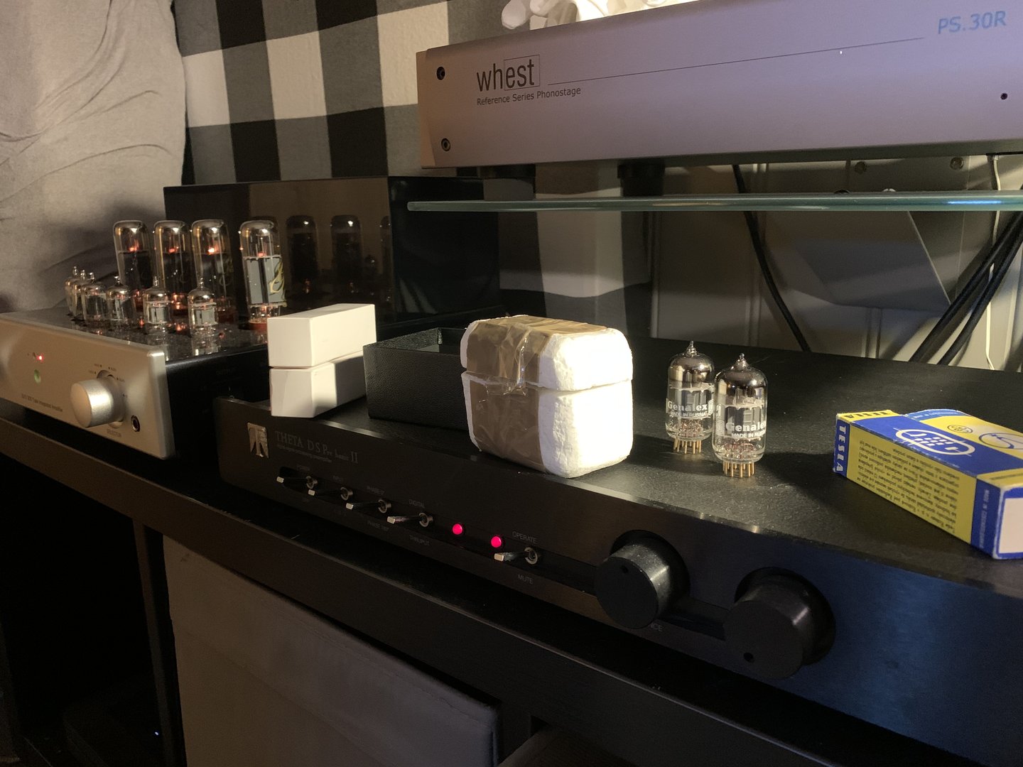

    De RFT-rørene, altså! De har jo alle de egenskapene jeg ser etter. Det er et vanvittig utsagn, det umuliges kunst osv. Det vet jeg da godt, men hva skal jeg si når det er nettopp det som skjer? Samme erfaring som med Mullard CV491 i PrimaLuna Dialogue HP for meg.
    Dynamisk, raskt og sammenhengende bassområde med nyanserte klangfarver - inkludert ekte sorte, mørke strenger, en mellomtone som beholder oversikten med ulike besetninger, skiller hendelser og gir uanstrengt innsikt. Ingen hardhet oppover, men så mye informasjon at selv kjente innspillinger overrasker. Rytmisk til tusen, fast, generøst med headroom, 3D og altetende i forhold til de musikksjangrene jeg hører på.
    Hele skrytelista sier i grunnen en ting: Et skikkelig løft i lydkvaliteten er så moro at en stakkar nesten koker over av begeistring. Og alt fra en forsterker som åpenbart ikke eier firevett; rørene kan jo ikke hente ut noe som ikke er der.

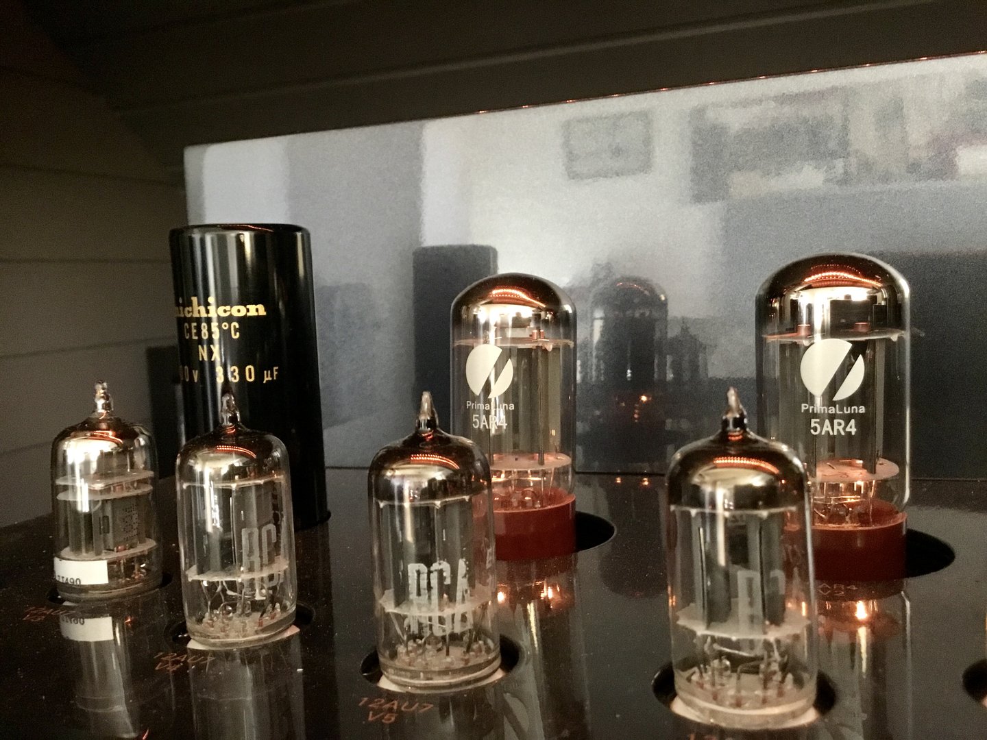

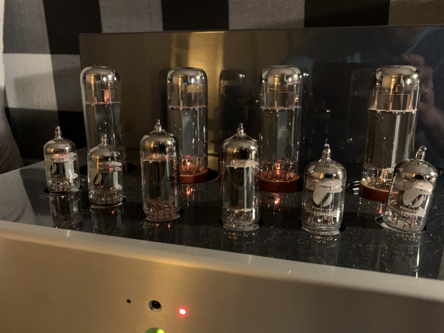

    Satt inn noen 12bh7 rør jeg hadde liggende i rørskuffen. Litt større enn de orginale 12au7 rørene. Opplever litt større dynamisk kontrast og muligens litt økt følelse av dybde i lydbilde.
    Laban MK3
    23.03.2016
    3.612
    2.457
    Plankebyen
    Vis vedlegget 693435
    Info fra PrimaLuna angående 12bh7 røret som erstatning for 12au7 i en DiaLogue Premium preamp
    It's probably safe, but every customer we've had who has tried using 12BH7s in PrimaLuna gear almost immediately switch back to a 12AU7. Also, most 12BH7 tubes are not low in microphony, often making them very poor tube choices for a preamp.
    Tuslet ned den stien en gang sjekket selvsagt med produsenten om det var innafor å teste 12bh7 før power on :)
    Kanskje litt høyere gain gjør at de oppleves bedre?
    The 12BH7 requires no circuit modification to substitute for a 12AU7, but the plate resistance is a little lower (5300 vs 7700). Thus, even though it has a lower u (or amplification factor), the gain may be slightly higher depending on the circuit design. [This is mainly true for circuits that use an anode resistor load.] It will also draw a little more current, but the 12BH7 is a beefier tube and can handle it. For most circuits this should be well within the tolerances of the design, but you can ask the manufacturer to be sure.

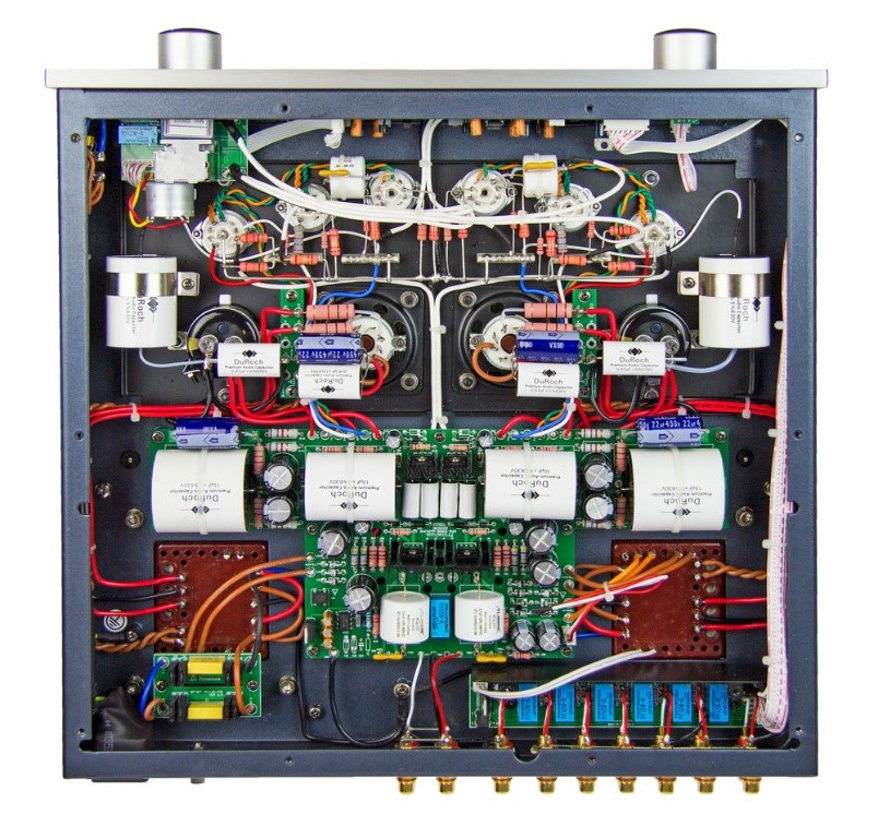

    Jeg er litt mer opptatt av hvordan forsterkere er laget enn av gull og glitter på fronten.
    Ikke bare hard wired.

    Er det likeretterne som har autobias i denne?
    Audiomix
    05.07.2004
    13.444
    5.663
    Kongsberg
    34
    Nei men Ro da.......
    PL bruker silikon likerettere i sine effektforsterkere.
    Auto bias er til effekt rørene. (til alle de andre også, men det er ikke noe å nevne).
    PL kaller det adaptive auto bias. Faktisk ganske smart siden forsterkeren da ikke krever matchede rør. Tåler i hvert fall ganske stor spredning.
    Det går med en del elektronikk til denne løsningen. Komponentene koster nesten ingen ting.

    Det så ut som det var preampen sin underside du viste, derfor jeg spurte 😉😊
    Hva er det som gjør at andre forsterkere trenger matchede rør?
    På min med biasmeter og skruer er det litt mer styr enn å ha det fiks ferdig og bekymringsløst som på PL. 👍

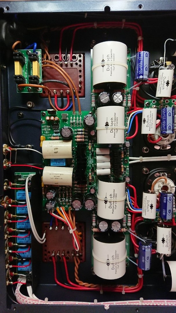

    Du hadde skarpere blikk enn meg RoDa.
    Retter opp skaden her.
    En ren effektforsterker. Ikke så mye forskjellig fra en intergrert bortsett fra volumkontroll og inngangsvelger.
    Kortet for Adaptive Auto Bias er det som går langs etter sokklene for effektrørene.
    Inneholder spenningsreferanse, OP amper og en del annet.
    Det er mulig å justere bias her også. Anbefaler at en ikke tukler med dette.
    At forsterkere trenger matchede rør beror i mange tilfeller på misforståelser og uvitenhet.
    Som nevnt mange ganger tar feed back seg av nesten alt av variasjoner innen rør.
    Hvis en er spesielt pirkete slipper en ikke unna målinger. Først da vil en se om alt er optimalt.
    PL bruker altså en del kretser for å regulere bias til hvert enkelt rør.
    Andre klarer seg med en motstand. Da har konstruktøren bestemt.
    I tilfellet fixed (egentlig justerbar) bias kreves det likeretter og filter som gir negativ spenning.
    Videre en justering (pot meter) til hvert rør.
    Fixed / justerbar bias gir brukeren mulighet til å bestemme selv.
    Det er ikke mye styr med din heller.
    La den være i fred. Sjekk like ofte som du har bilen på service :)

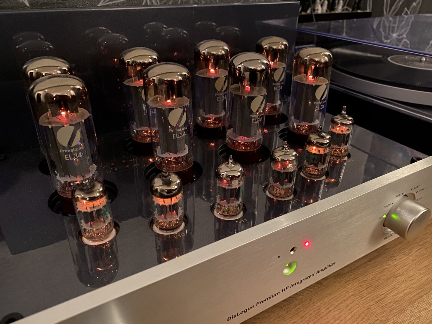

    Jeg ser på en Premium HP.
    Etter volumkontrollen går signalet til første forsterker trinn som er et 12AU7.
    To halve etter hverandre.
    Videre til to 12AU7 som er driver- / fasevender rør til utgangsrørene.
    De to halvdelene er koblet i paralell.
    Et inngangsrør og to driver rør i hver kanal.

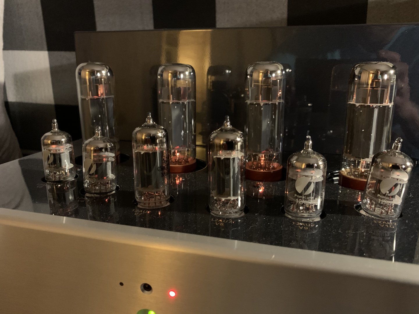

    Jeg har hatt samme erfaring som sundkoien mht. inngangsrør, og hjemmesiden til PrimaLuna sier vel langt på vei det samme om "gain tubes". De to midterste 12AU7 i min integrerte har hatt størst virkning på totallyden, om enn knepent. Til i dag.
    I dag, nemlig, kom åtte vaskeekte kommunist-rør i posten. RFT EL34 fra tidlig 70-tall. Og nå, noen timer senere, sitter jeg her og leser Karl Marx. Neida, jeg har ikke tid til lese, for lyden stjeler nesten all oppmerksomheten. Det blir visst ikke så mye skriving, heller, kjenner jeg. Det får vente litt. Men bra? Bra blir et fryktelig fattig ord, for dette er faktisk en merkedag i mitt liv som audiofil.
    Jeg liker også de rørene fra rft veldig godt, lite å sette fingeren på der og du har bok truffet bra med de andre rørene også skjønner jeg 😀
