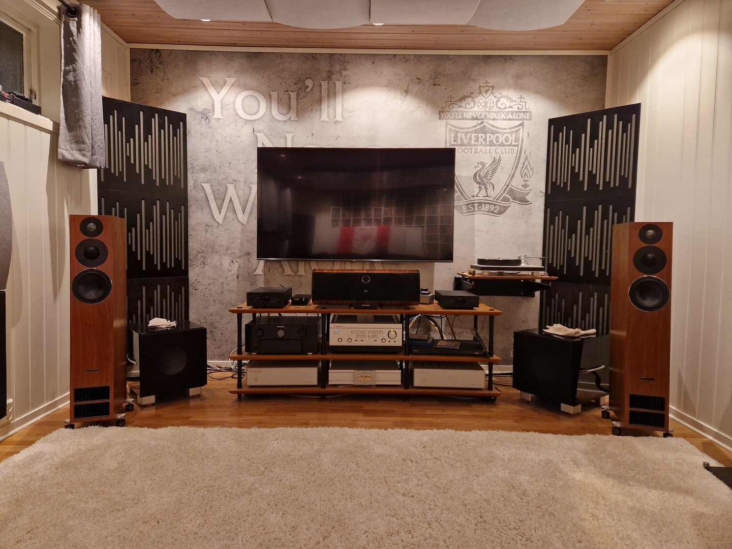

    Før jeg begynner å flytte rundt på disse i den relativt beskjedne plassen til rådighet (subbene er plassert der de integreres best i rommet, tror jeg), hvordan er spredningen på twenty5.26?
    Er det normalt å ha de rett frem eller mye toe-in?
    Hva med avstand til sidevegger?
    Vis vedlegget 999921
    Spredingen er ca 80 geader. Alt har med avstanden imellom dem, i forhold til avstanden til
    Lytteposisjonen. Så start med liten vinkling og jobb deg innover.

    Ut fra bildet du har postet ville jeg flyttet høyttalerne lenger unna sideveggene, slik at de får stå fritt på gulvet.

    hvis du orker ville jeg testet de med lengre avstand til sideveggene

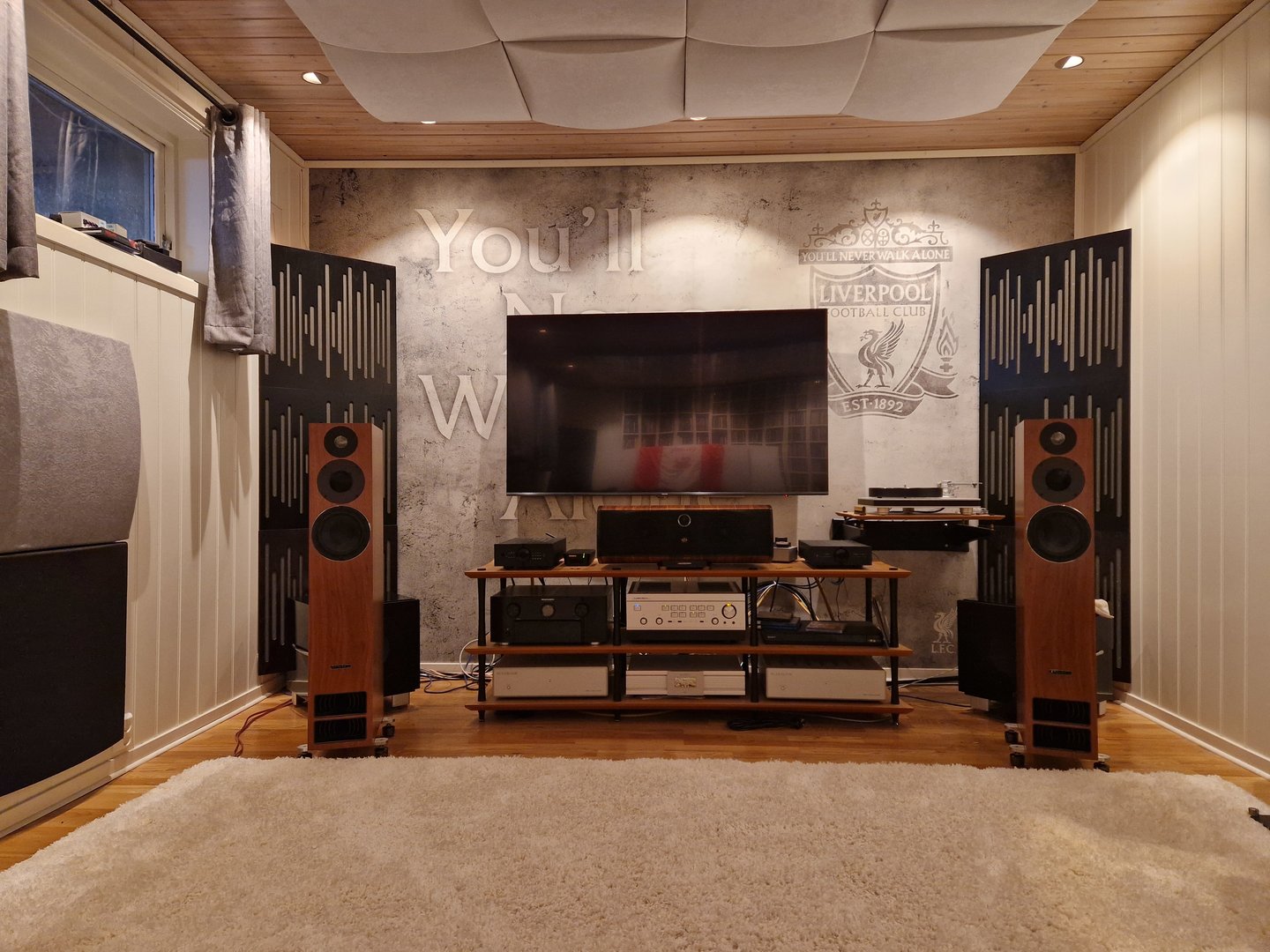

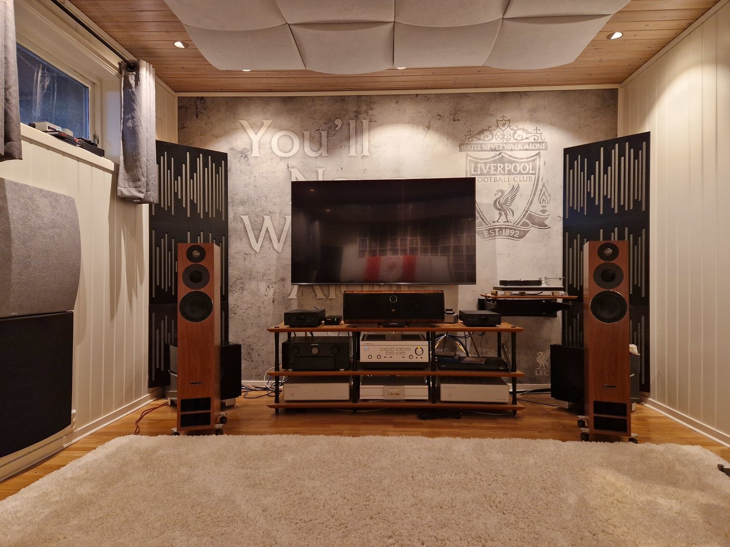

    Jeg hadde de kanskje 10cm enda lenger fra sidevegger, men da forsvant en del av bredde og dybde i lydbildet, samt at bassen ble litt flatere.
    Nå klarte jeg fysisk klemme inn subbene bak høyttalerne. Har ikke sjekket integrering enda. Man kan vel ikke få til alt på en kveld 😁

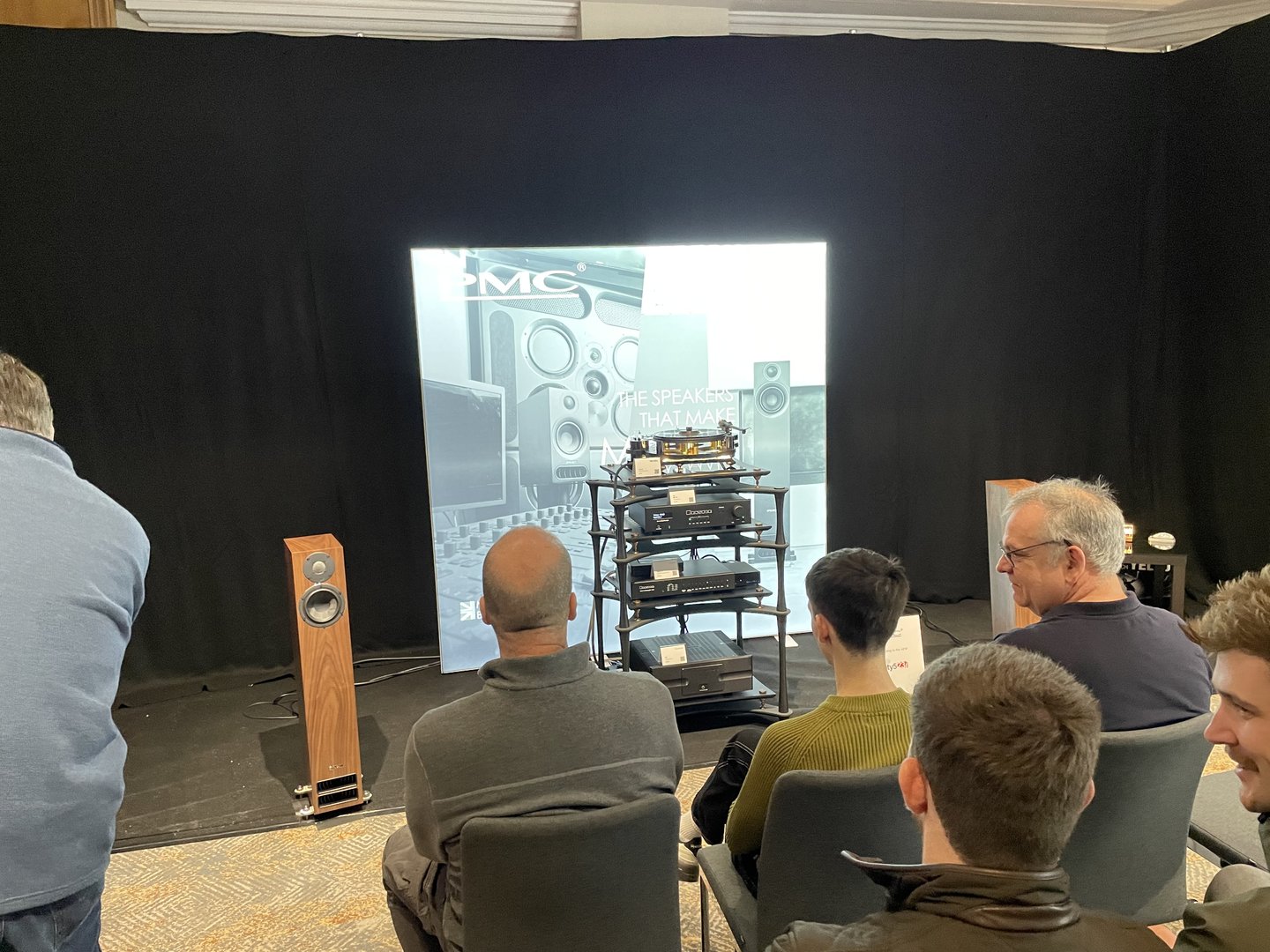

    Her er PMCs oppsett fra Bristol Hifi Show, hvis det hjelper - litt toe-in, men ikke mye
    nat
    2.129
    5.967

    Men dem kom med på bildet :ROFLMAO:
    Hahahaha. Den på venstre side har mindre toe-in, akkurat som de forrige høyttalerene.
    Jeg vet ikke om det skyldes rommet eller hodet mitt som gjerne er litt ute av fokus 😇
    Reaksjoner: nat
    nat
    2.129
    5.967
    Kan være et balanse problem i rommer, eller med forsterker/kilde.
    Prøv å bytt om høyre og venstre kanal både inn på forsterkeren og høyttaleren og hør om balanse problemet flytte seg til den andre kanalen?
